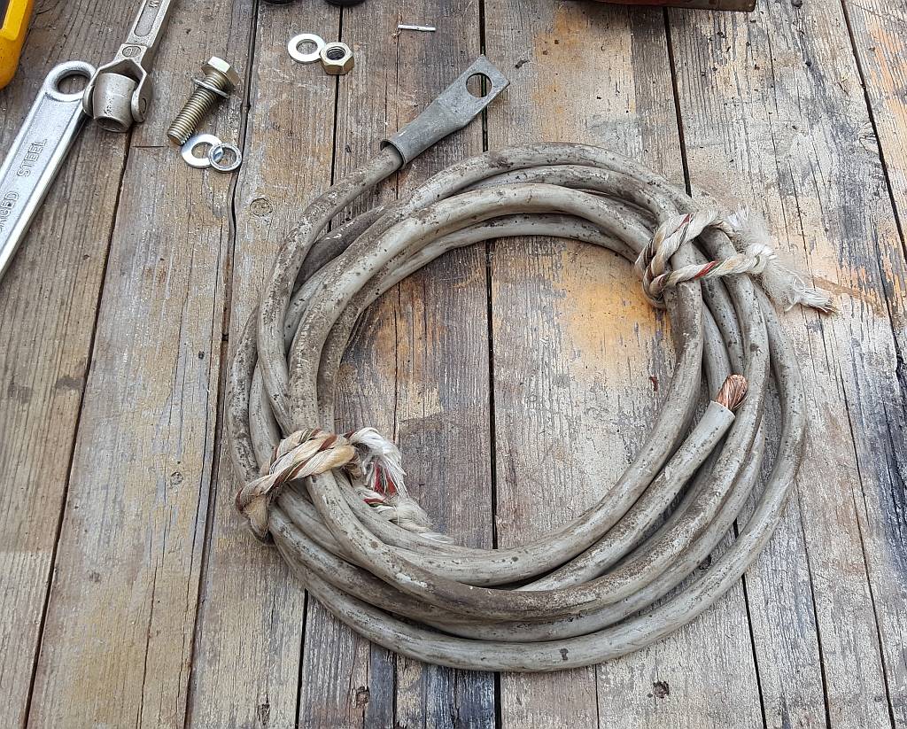

> Oups, gerade mal eingefädelt. Mein dickstes Kabel hat rund 95mm2, davon
> gingen 5 Windungen rein. Das nächst dünnere hst nur rund 40mm2, da
> würden etwa 10 Wdg. reingehen, da dessen Isolierung dünner ist.

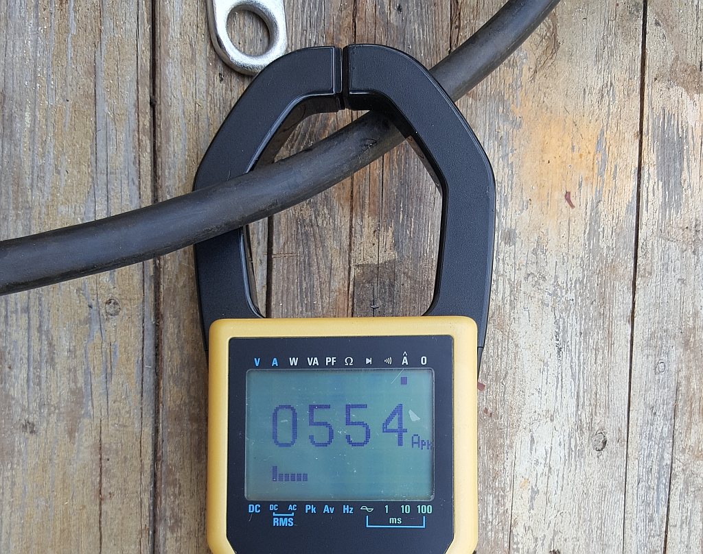

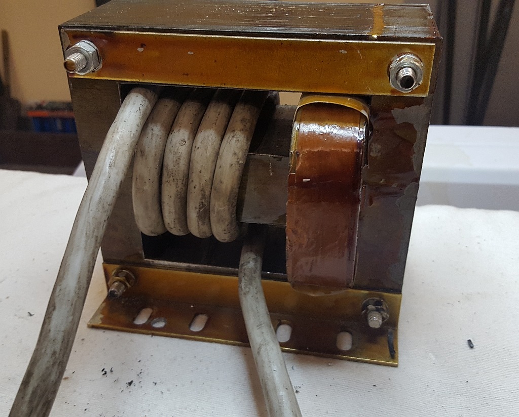

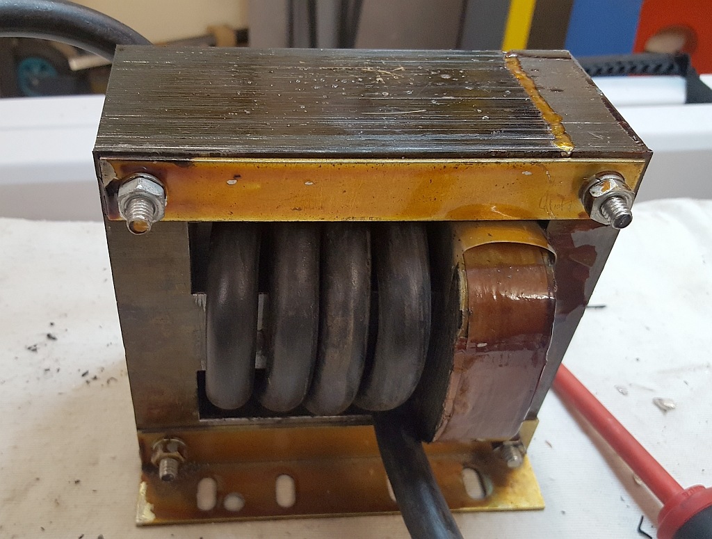

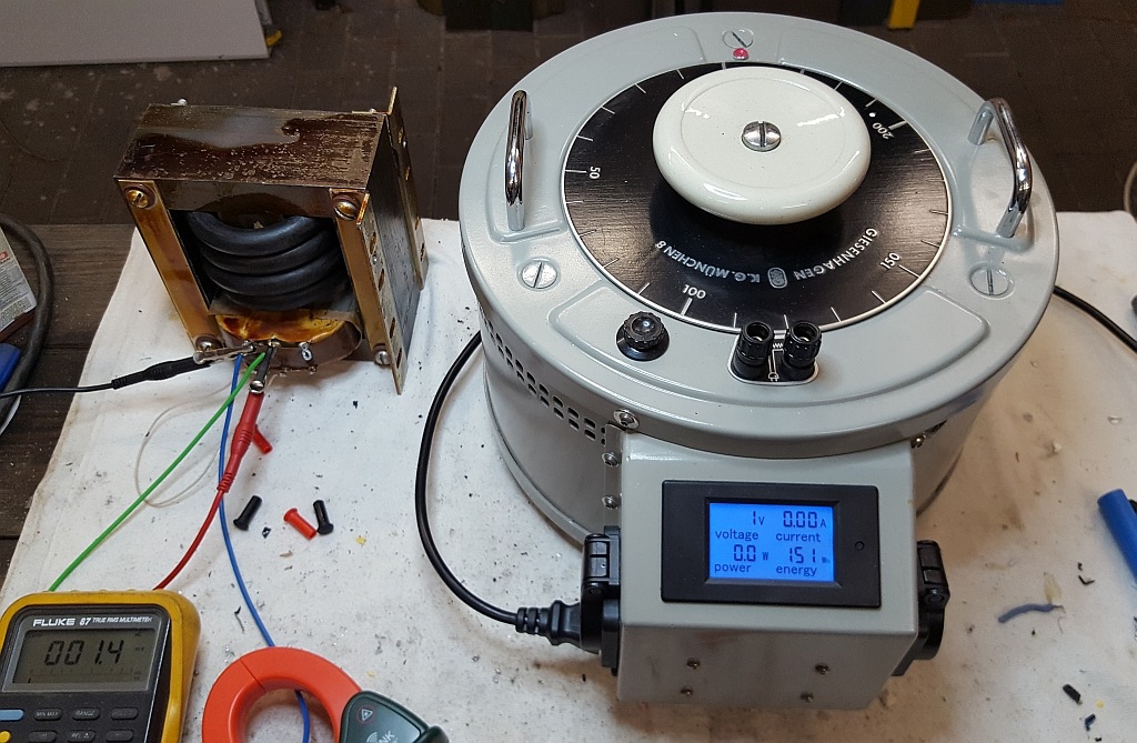

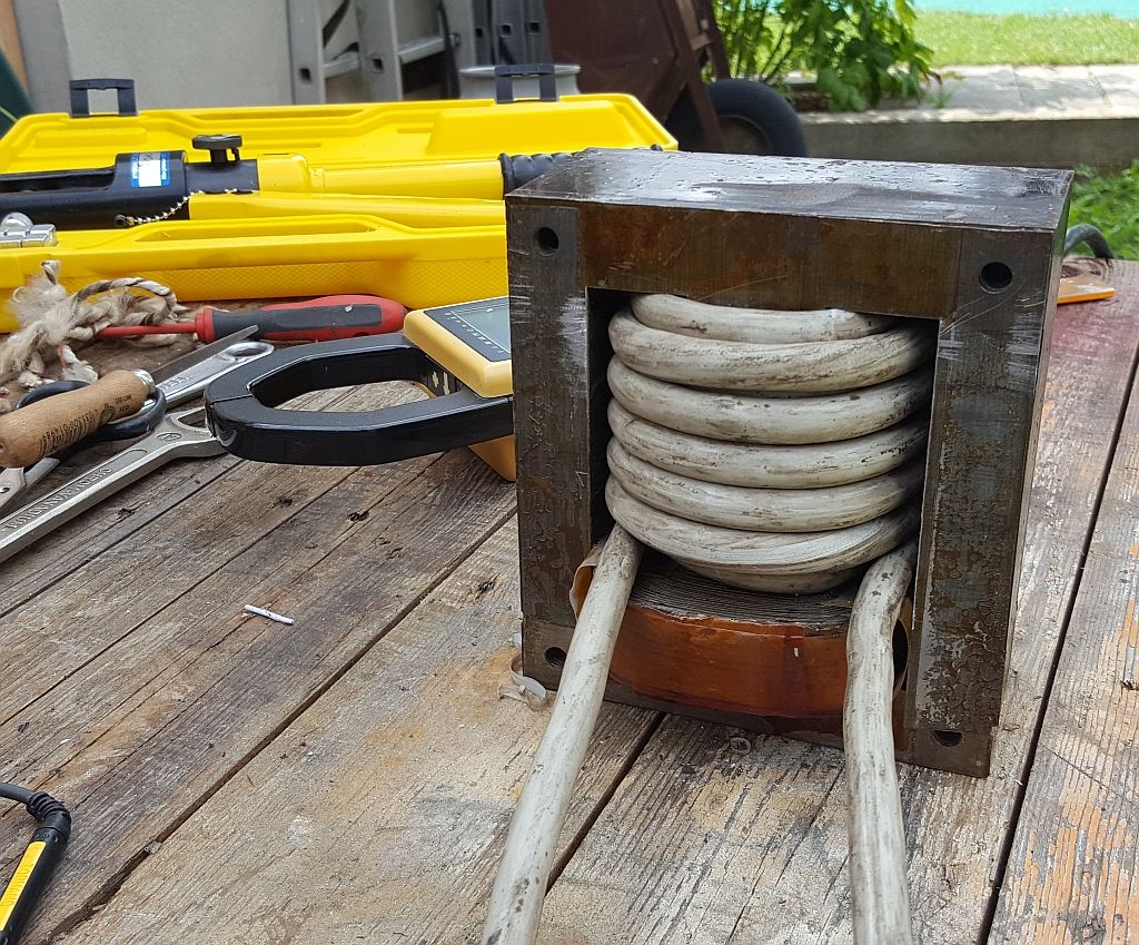

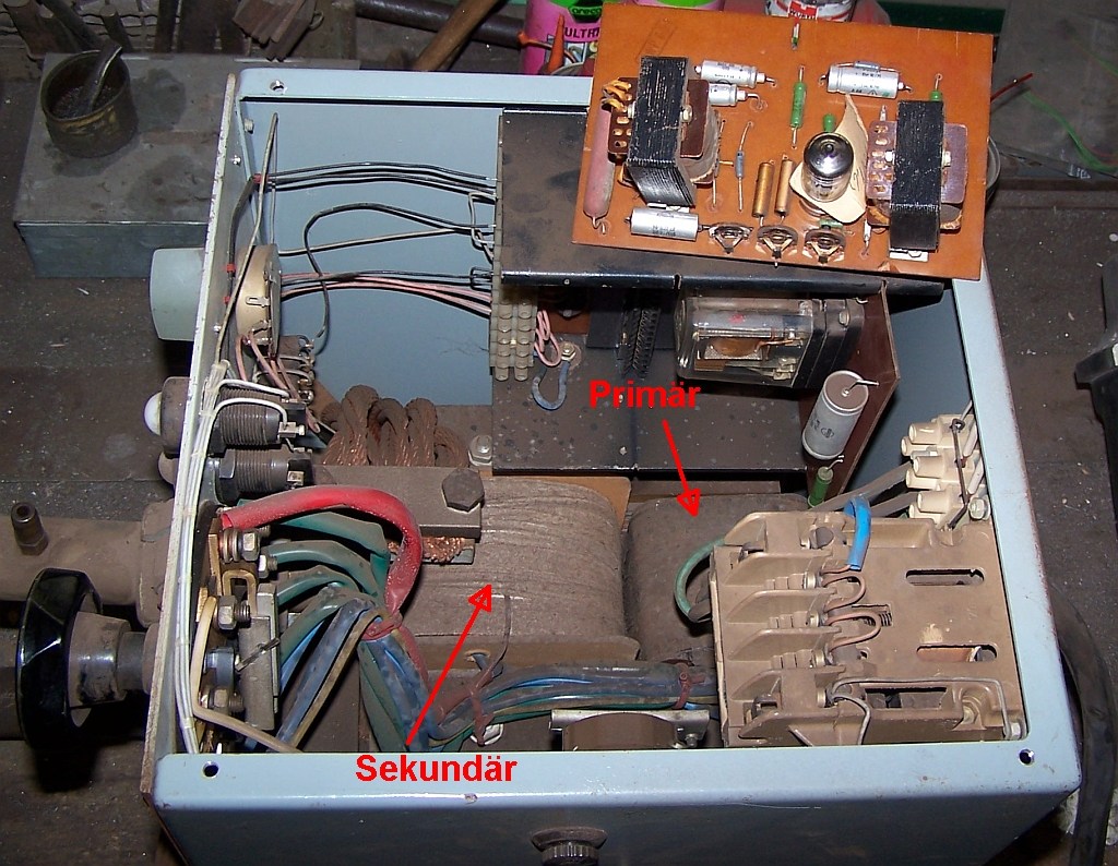

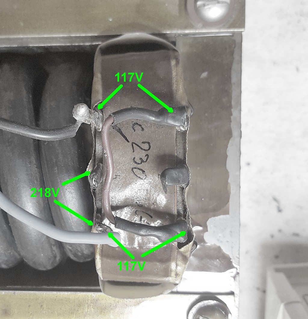

Heute nun das ganze Geraffel unter Strom gestezt.
Zunächst noch Fotos vom Urzustand und mit einer Messwindung.

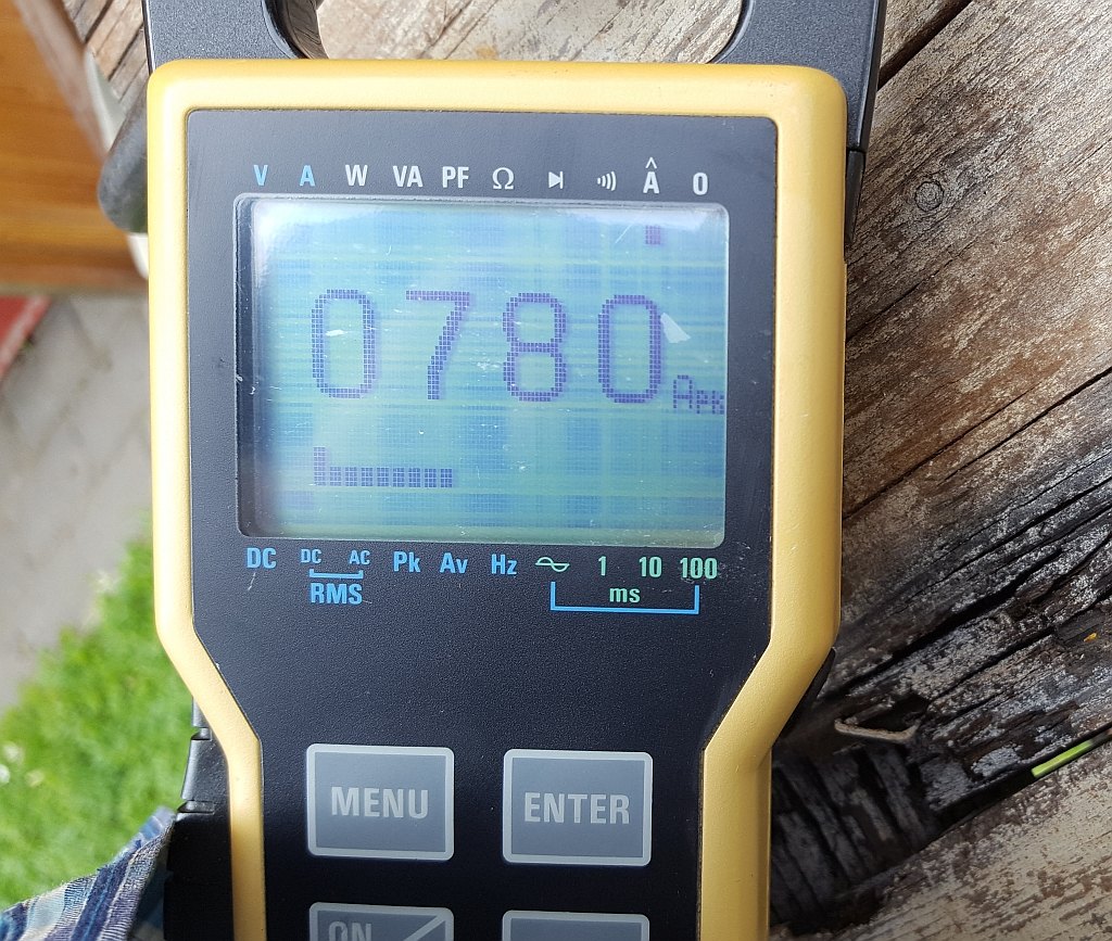

Dann hatte ich ja gestern schon 5 Windungen dieses 95mm2 Schweißkabels

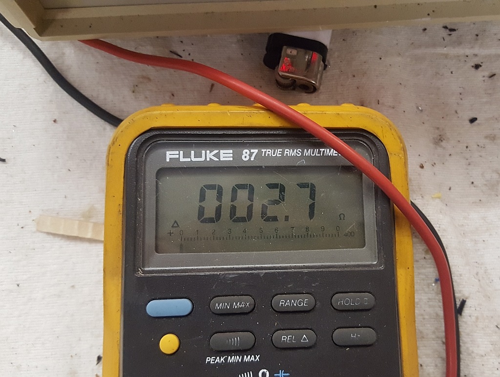

reingequetscht, mehr geht nicht. Doch heute erst die Kabelschuhe
verquetscht. Ich hatte nur noch offene, also kam noch ein Stück
Kupferrohr darüber, schaden kann das nicht. Löten ginge auch (mit
Bunsenbrenner), doch gelötet hat minimal mehr Übergangswiderstand.

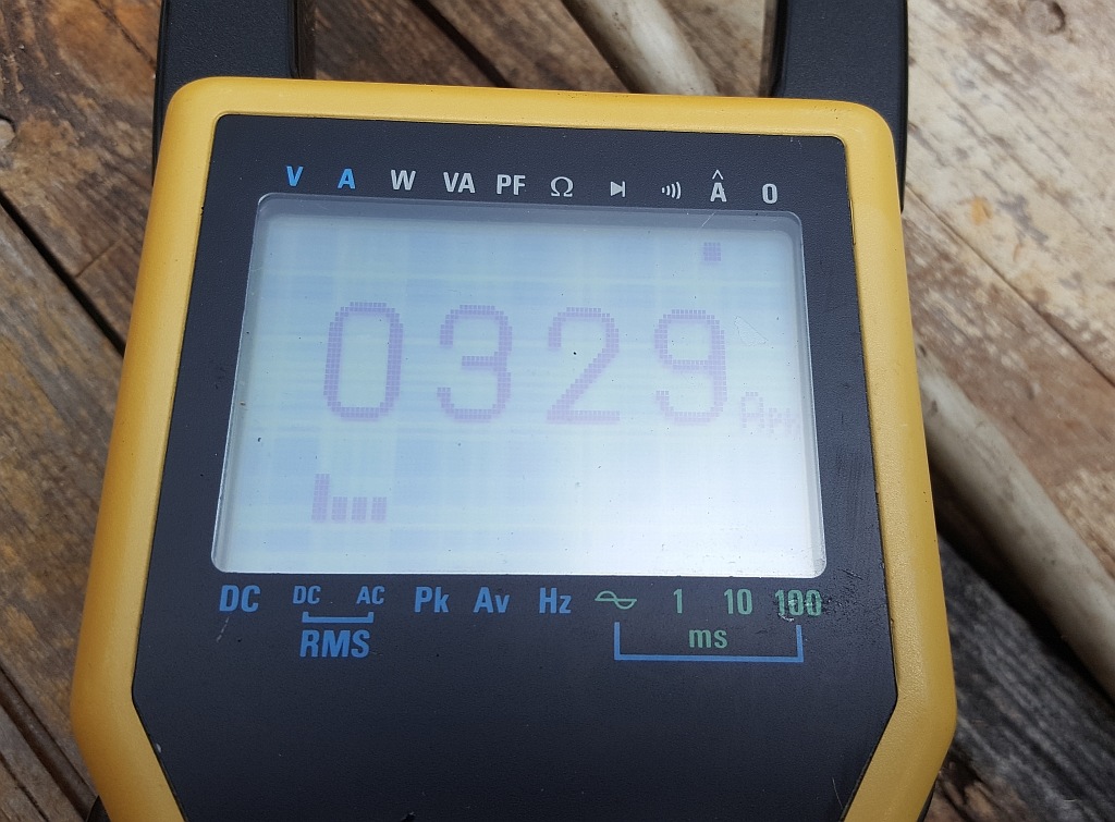

Also, 780A bei den 5wdg mit 95mm2 sind doch weniger als ich erwartet
hatte.
Zum Test 2 wdg runter genommen, da waren es nur noch 554A.... Aha....
Vielleicht doch mehr Windungen? Ok, ich habe ja noch ein paar Ringe gut
45 Jahre abgelagertes 40mm2 Kabel... Also los...
Davon gingen dann maximal 10 Windungen drauf, leider mit jämmerlichen
329A.

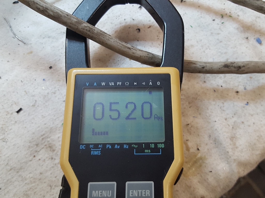

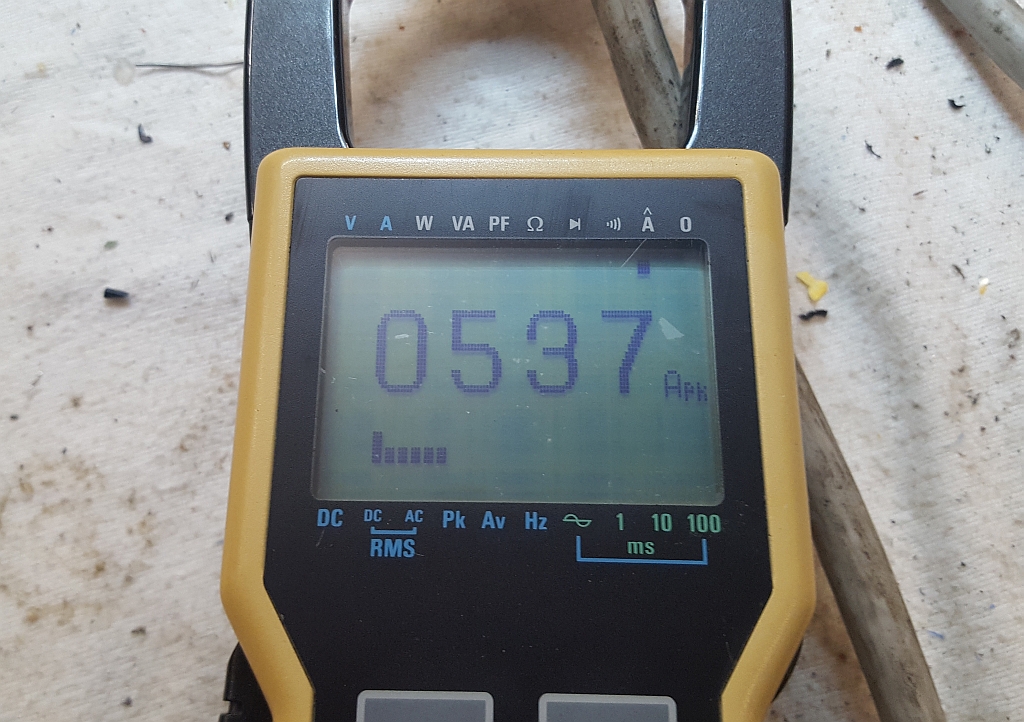

Weniger ist doch mehr? Nu denne, ein paar Windungen abgenommen.
Bei 7wdg hatte ich immerhin wieder 520A, bei 6wdg dann 537A. Mehr ging
aber dann nicht, bei noch weniger Windungen gingen die Ampere wieder
runter.

Gast #5931187

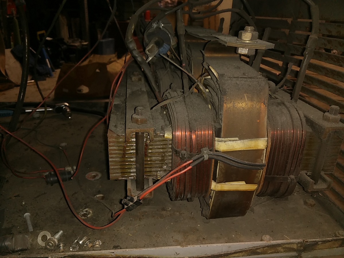

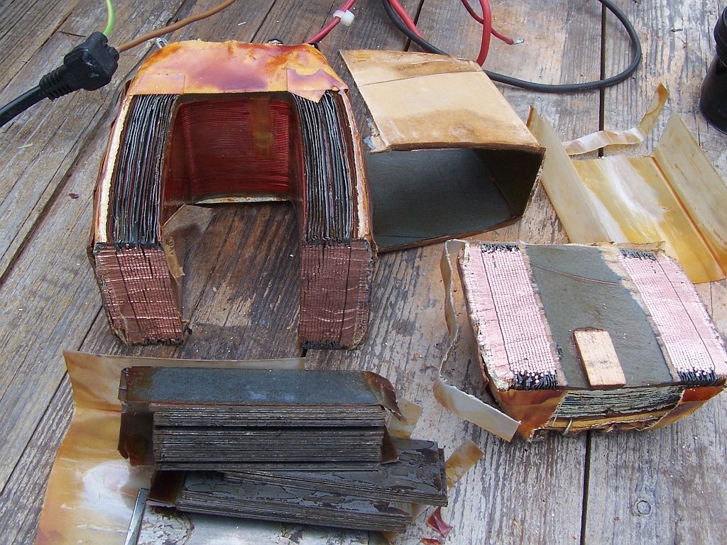

Das erste Bild macht mich stutzig: Ist das nicht so ein ehemaliger
Hochdrucklampen-Stelltrafo mal gewesen, also so einer, wo man zum Strom
drosseln ein Stück Trafoblech-Paket per Schraubantrieb zwischen Primär-
und Sekundär eintauchen lassen konnte?
Wenn ja, dann vergiß es, ich hatte als Student vor ... naja, Schwamm
drüber - aus so einem Teil mir auch mal eine Punktschweiße bauen wollen.
Vergeblich!
Das Verhältnis Wickelraum zu Kernquerschnitt ist einfach falsch. Der
Kernquerschnitt für ne Punktschweiße ist verhältnismäßig riesig. Die
tragbaren Punktschweißzangen sahen früher etwa so aus wie 4..5 EI130B
Kerne (oder noch etwas größer) aneinandergereiht, 1 Sekundärwindung,
vorn die Zange und hinten der Handgriff mit dem Knackschalter. Hab
selber mit sowas schon mal geschweißt, läßt sich grad so tragen. Für
Fließbandarbeit hängt das Ding an einem federgespannten Seil an einem
Kranausleger.

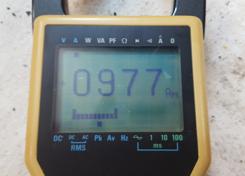

Und weiter gehts....

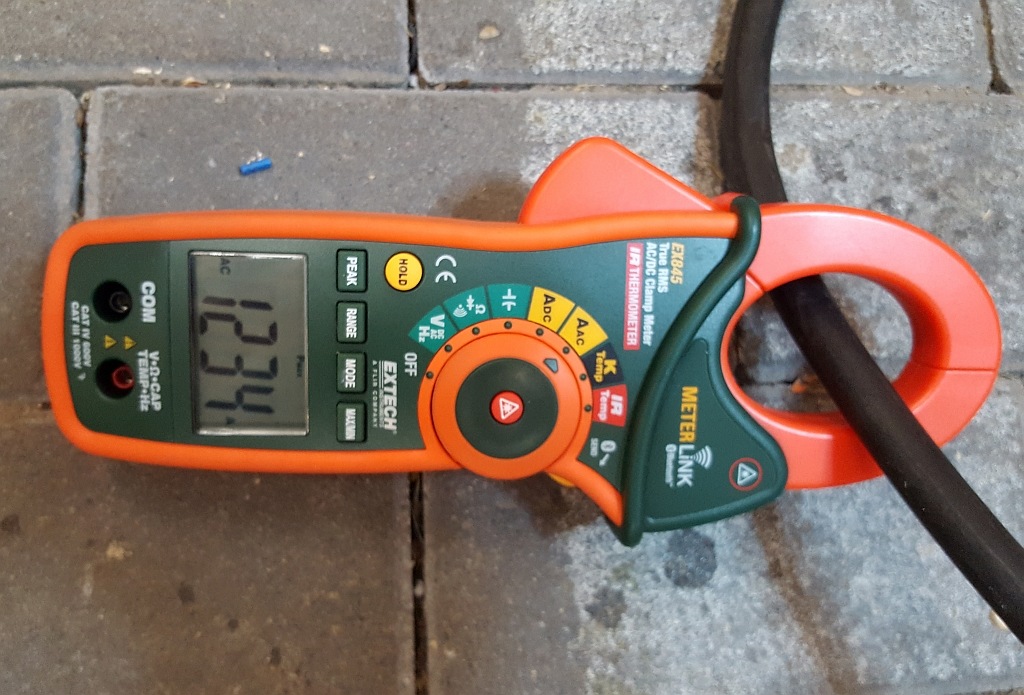

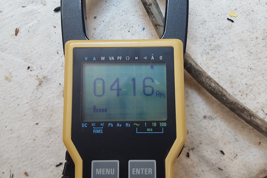

Zunächst noch der Versuch mit 4,5wdg und dem 40mm2 Kabel, das reichte
nur noch für 416A.
Also wieder das dicke Kabel drauf....
Diesmal nur 4wdg, die 5. ist schon Quälerei. (das Foto ist etwas falsch
beschriftet ;-)) Hier dann 977A, das klingt schon gut.

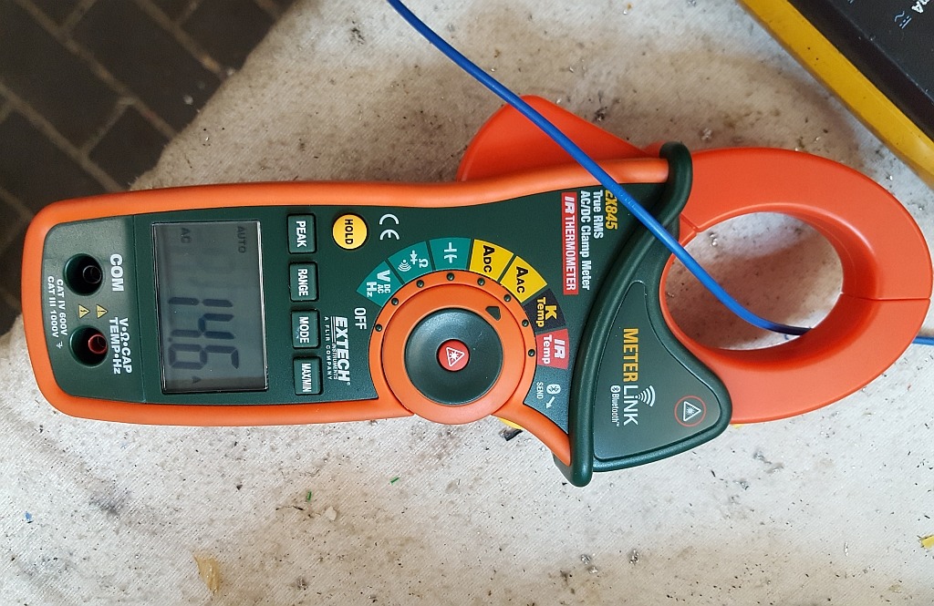

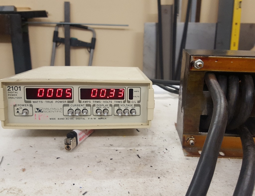

Bei alle dem habe ich ein älteres Messgerät verwandt, das habe ich mal
in einer ganzen Kiste Messgeräte erstanden. Sehr aufwändig, muss mal
schweineteuer gewesen sein (aus ca. 1989), hat viele Funktionen (sogar
Grafik für Sinuskurven), die ich mangels Handbuch nicht alle verhirne.
Es hat eine Spitzenstromfunktion (die habe ich bisher benutzt) und eine
normale Amperefunktion mit Hold-Taste, die habe ich ab jetzt benutzt.
Beide Funktionen zeigen etwas unterschiedliche Werte an, ob diese
überhaupt stimmen ist erstmal egal, mir ging es bisher ja nur um
Tendenzen (was passiert wenn...?).
Die 977A wurden im Einschaltmoment noch deutlich übertroffen, so etwa
1150A habe ich kurz gesehen. Dann allerdings wird das Kabel schon warm,
die Ampere singen logischerweise.

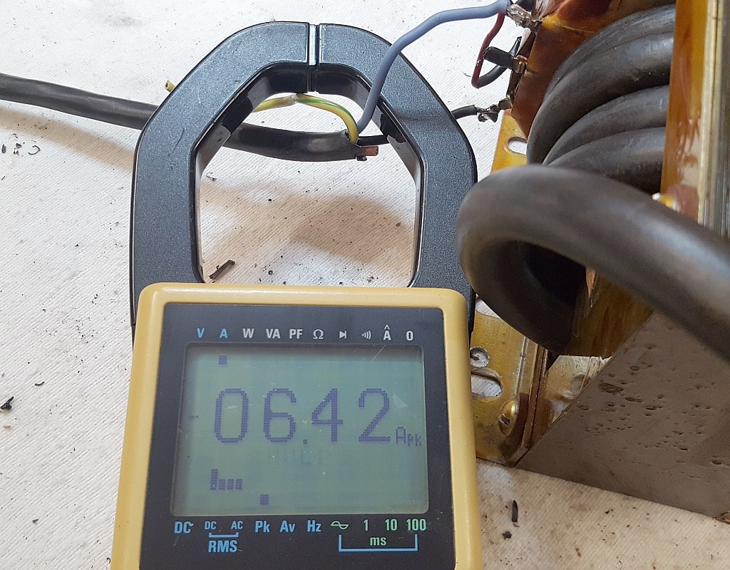

Bei dieser Aktion wurden primär 6,42A gezogen, es ist also noch Luft....
Alle Versuche habe ich übrigens an einer ca. 7 Meter 2,5mm2
Verlängerungsschnur gemacht.

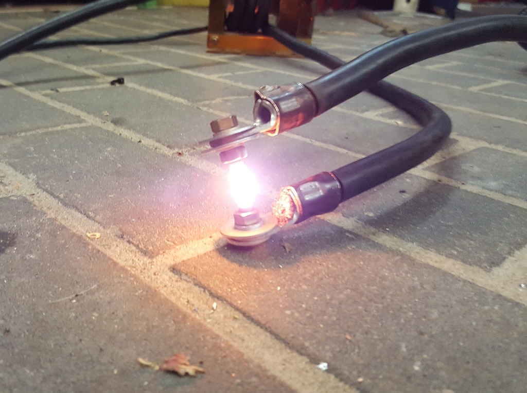

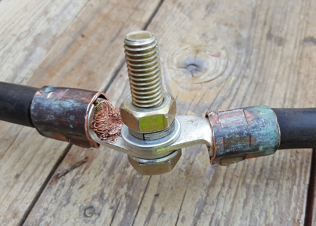

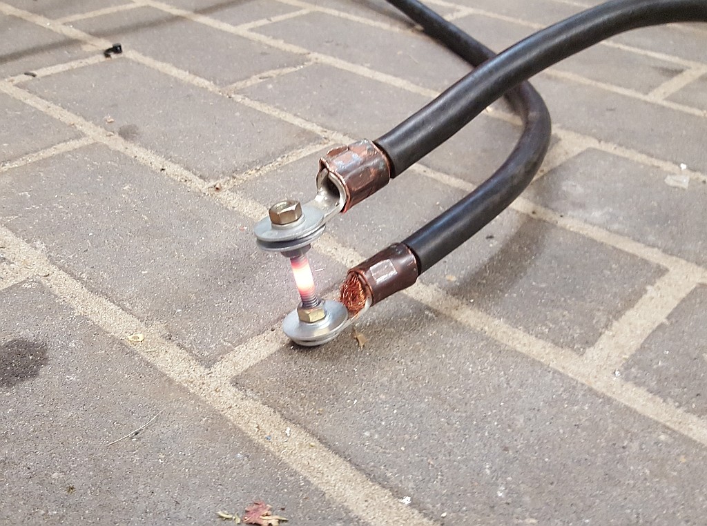

Alle Messungen bisher sind komplett im Kurzschluss entstanden, dazu habe
ich beide Sekundärenden mit einer M10er Schraube verdengelt.

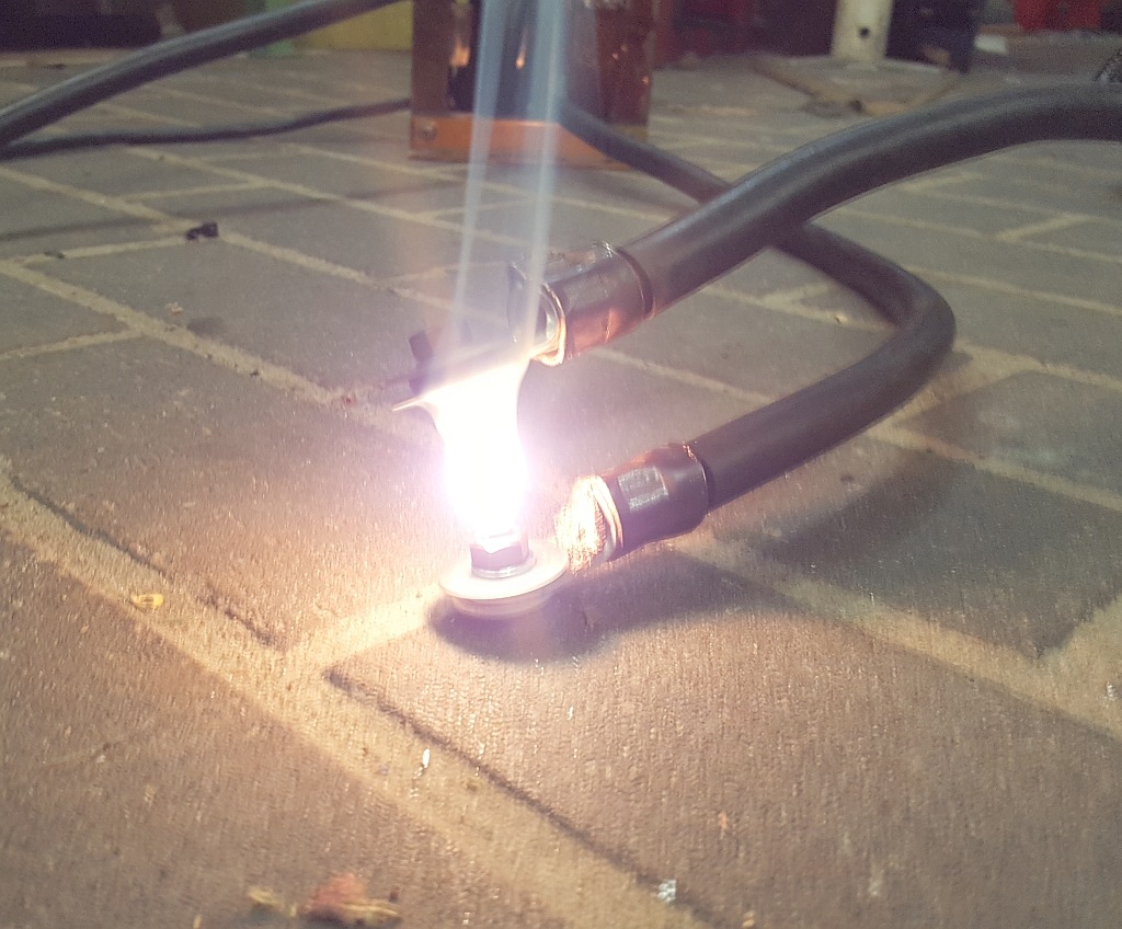

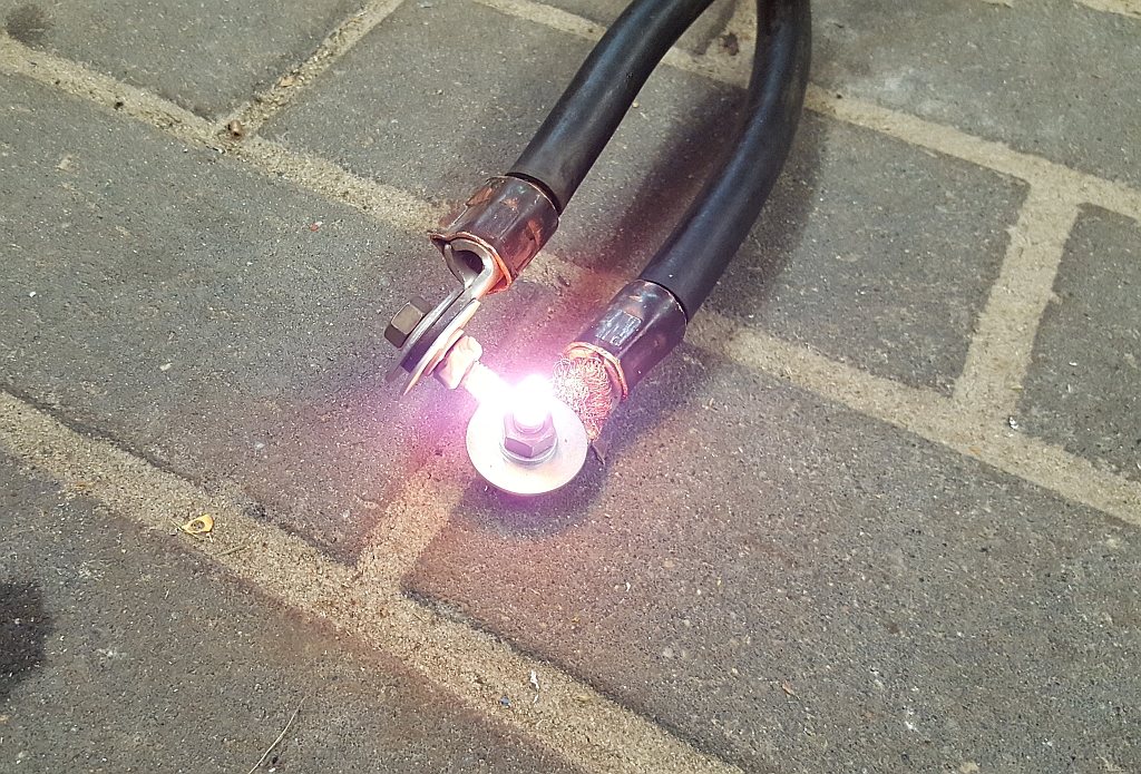

Doch jetzt der finale Test: Dazu beide Kabelenden mit einer M6er
Schraube ungefähr 70mm lang verschraubt. Das freie Stück in der Mitte
war etwa 50mm lang. Zunächst kurzer test, Schraube raucht und glimmt....
Nu denne, volle Möhre!
Das war zu viel, sie hat nach ca. 10 Sekunden komplett aufgegeben und
ist langsam verloschen.
Als Punktschweißtrafo wird das allemal gehen, zumindest bis etwa 2x
1,5mm Blech.
Meine große Zange geht bis etwa 2x 3mm, sie wiegt aber auch knapp 30kg.
Ich hatte noch eine supergroße, doch die wog ohne Steuerung schon 170kg,
die habe ich verschrottet (Fehlkauf)

Gast #5931202
Nein, das Ding soll aus einer Mikrowelle einer Großküche sein. Die
meisten MOTs habe auch heute noch diese permanent eingeschobenen Bleche
zur Strombegrenzung.
Im Youtube kannst Du viele Zerlegeorgien sehen.

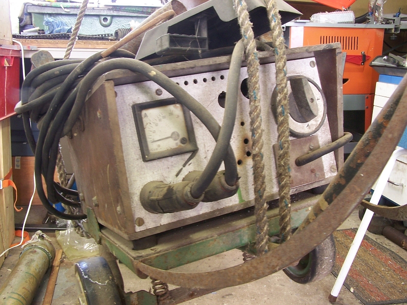

Kenn ich, der Trafo der oben genannten 170kg Möhre liegt noch hier, kann
ich zeigen. Es soll ja auch keine Punktschweißzange für das Grobe
werden, dafür habe ich eine. Mir geht es eher um die feineren Dinge und
gelegentlich auch mal um Akkus zu punkten....
> Hab
> Kranausleger.
Ja, habe ich alles noch hier: Balancerring und Aufhängung, nur der
eigentliche Federbalancer ist sauteuer.

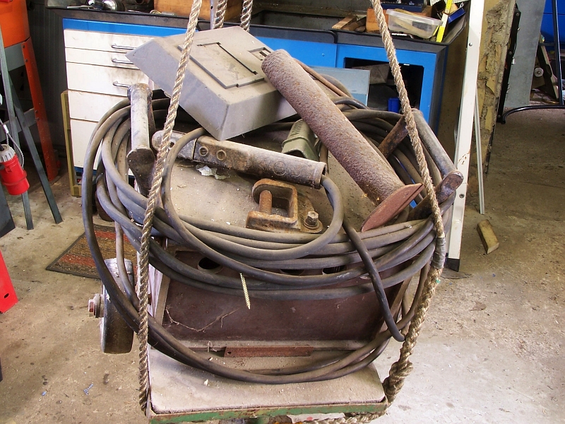

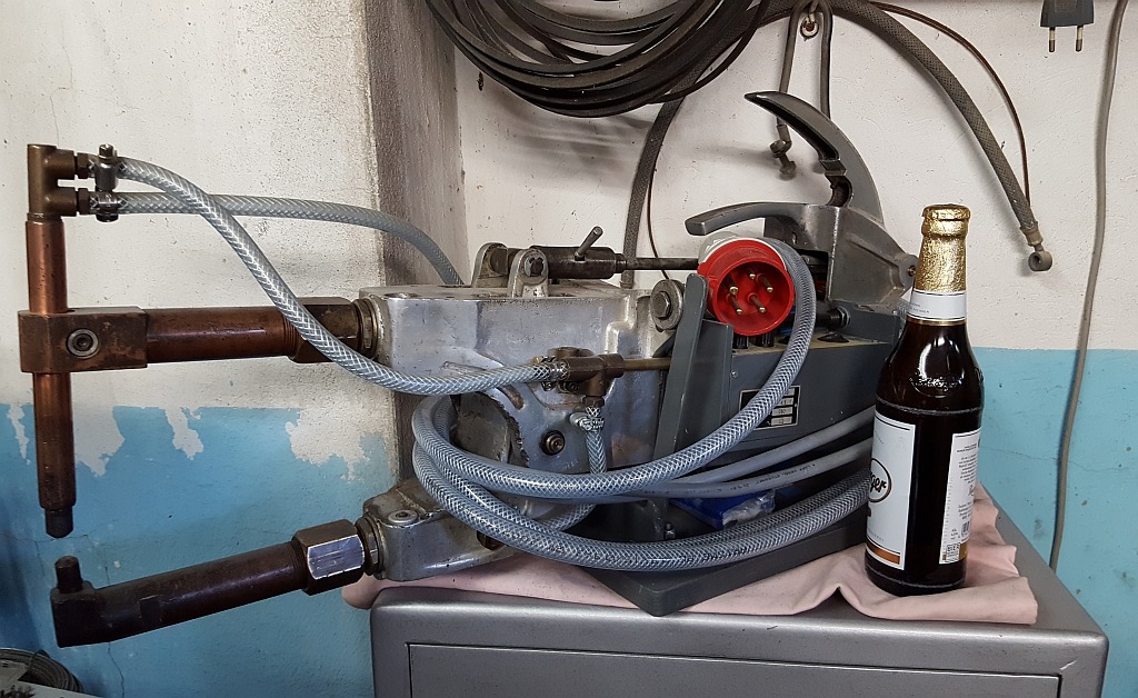

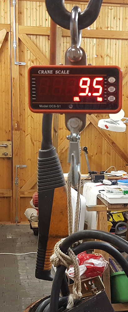

Hier noch ein Foto der 27kg-Zange mit Größenvergleichsnormal ;-) Der
komplette Restaurationsbericht ist in der CNC-Ecke zu finden.
Old-Papa

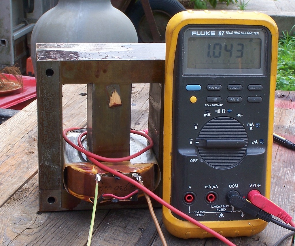

Dr.Who schrieb:
> Die Maße hast du bisher nicht gepostet. Wie soll man sich das
> anhand der Bilder sonst vorstellen und auf eigene andere Kerne
> adaptieren?
Ok, ich geh noch mal runter...

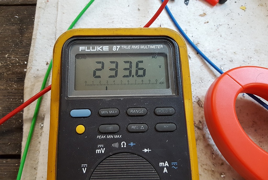

Ein Anhaltspunkt ist schonmal das Fluke, dessen Größe ist ja bekannt ;-)
Old-Papa

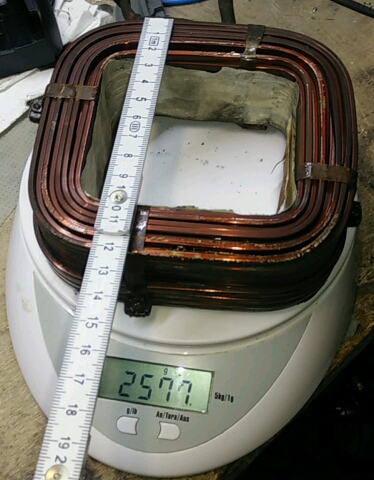

So, hier mal schnell gezeichnet. +/- 1mm
#5931653
Moin
Deine Primärwicklung sieht, im Verhältnis zum Wickelraum, sparsam
bemessen aus.
Die Kopplung ist aufgrund der nebeneinander angeordneten Wicklungen auch
nicht so wie sie bei einem Punktschweißtrafo sein sollte...
Mit optimaler Anordnung sollte der erreichbare Strom 50% größer
ausfallen.
Versuche doch mal die Primärwicklung in die Mitte zu rücken und die
Schweißwicklung hälftig nach links und rechts zu verteilen.
MfG

Gast #5931779
Aus der W. schrieb:
> Das war ein Witz in Anspielung auf einen alten Giftzahn.
> Kennst Du den Grundig-Knoll etwa nicht?
Nö... Habe wohl nichts verpasst ;-)
Den Draht der Primärwicklung kann ich leider nicht sehen, das ist alles
vergossen bzw. vacuumgetränkt. Etwa 1mm wird das sein und eine neue
Wicklung wäre kein Problem (mach ich bei der Größe auf der Drehmaschine
bei etwa 30U/Min.) Doch es müsste der Kern aufgeschnitten werden....
Im Original waren mehrere Sekundärwicklungen drauf (s. Fotos) und an der
Primärwicklung war ein größerer Kondensator verlötet. Danach hatte ich
vor Jahren (hier?) mal gefragt, Antwort war sinngemäß "ergibt zusammen
mit der Spule eine Resonanz auf 50Hz" 8-O) Möglich ist alles, doch es

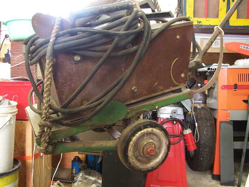

Update:
Hier als Beispiel die Innenansicht eines industriellen Punkters der
Monsterklasse (von einem befreundeten Bauschlosser). Beide Wicklungen
teilweise getrennt auf einem LL-Kern (der in wirklich nur ein Ii-Kern
ist), ein Teil der Primärwicklung ist unten auf dem sekundärem Schenkel.
Die Streuverluste waren entsetzlich, ich habe ewig an den
Primärwicklungen "gefeilt" um den halbwegs hart zu bekommen.
Der ist auch in einem kompletten Stahlgehäuse und auch mit
Stahlbefestigungen.
Gast #5931960
> Monsterklasse
Ist ja sogar eine Röhre drin. :-)))
Mit den Blechfüssen ist alles in Ordnung.
Bei Dir sind sogar die Schrauben isoliert.
LG
old.

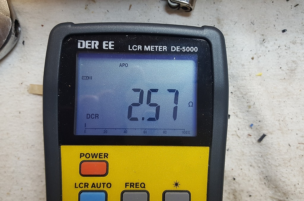

> Gleichstromwiderstand und Magnetisierungsstrom gemessen?
Gemessen ja, doch nicht aufgeschrieben. Aus dem Gedächnis: ca. 2-3 Ohm
und ca. 200mA
Kann ich ja noch mal messen....
Old-Papa

Gast #5932142
> und ca. 200mA
Ist völlig plausibel, und für den Zweck angemessen.
Und deine Versuche zeigen ja wie wichtig ausreichender Querschnitt der
Sekundärwicklung/leitung ist.

Wenn auf dem Originaltrafo eine weitere Wicklung mit großem Kondensator
drauf war, dann war das gleichzeitig ein magnetischer
Spannungskonstanter, um die Anodenspannung zu stabilisieren (für
Magnetrons wichtiger als für Senderöhren).
Ich kenne sowas vom Heiztrafo für Senderöhren.
Gruß - Werner

Gast #5932377
> Gruß - Werner
Aha! Ich hätte zwar schwören können, dass das Ding an der Primärwicklung
war, doch Sinn ergibt es dort eher nicht. Ich habe den damals abgelötet
und mir "gemerkt" wo er war, doch Murphy hat sich vielleicht auch
gemerkt... ;-)
Zumindest erklärt das eventuell auch, warum da mehrere Wicklungen drauf
waren (vergleiche Detailbild weiter oben) Ganz außen wohl die
Heizwicklung, dann die feinen Drähte der Hochspannung und in der Mitte
die "Stabi-Wicklung"?
Letztlich auch egal, mich hatte ja nur Primär und der Kern interessiert.

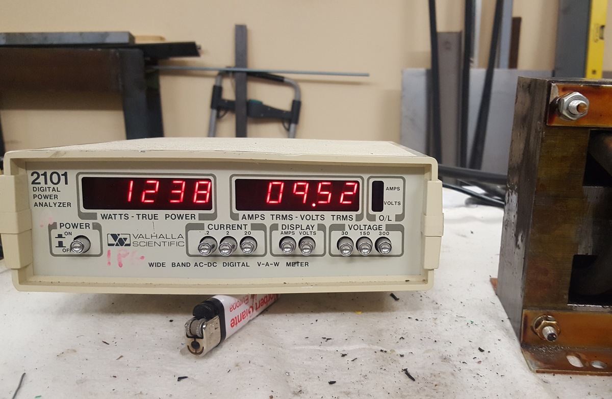

Gast #5932475
hinz schrieb:
>> Genaueres findest Du im Nachbarthread …
> Nur ist es Unsinn.
Leute! Kloppt euch bitte im Nachbarthread ;-)

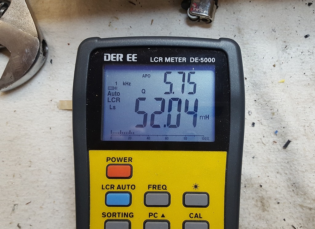

Hier nun noch die Spannungen der Primärseitenanzapfungen. Das ist eine
ganz normale Anzapferei um 110, 115, 220 und 240V AC anzuhäkeln. 240
sind exotisch, aber für 230V geht das gut. Klar, ich könnte auf die
220er Anschlüsse gehen und hätte vielleicht 10% mehr Leistung, doch das
mach ich nur wenn nichts mehr geht.
Bald habe ich mein halbes Elektroniklabor in der Garage....

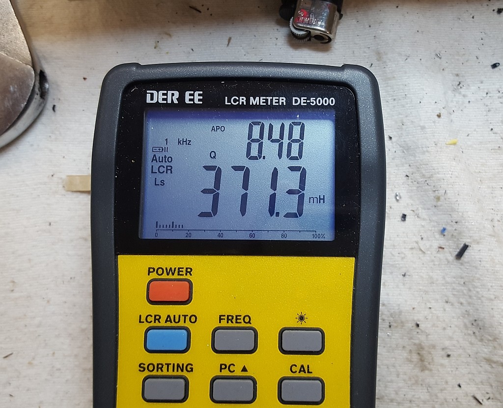

Hier also noch ein paar Werte zur Induktivität (sekundär offen und
kurzgeschlossen)
Da das Ding schonmal da und genauer ist, auch damit noch den reinen
ohmschen Widerstand primär gemessen.
Nun liegen aber fast alle Werte vor ;-)))
Old-Papa

wie jede andere Induktivität ein konservatives Element und „versucht“,
das einmal vorhandene Magnetfeld beizubehalten:
    „Will“ ein externer Strom das Magnetfeld verstärken, wird sofort
eine Gegenspannung (das ist das Minuszeichen der obigen Formel) erzeugt,
die den Stromanstieg bremst.
    „Will“ ein externer Strom das Magnetfeld abschwächen, wird sofort
eine Mitspannung erzeugt, die einen zusätzlichen Strom erzeugt, der so
gerichtet ist, dass das Magnetfeld verstärkt wird (Lenzsche Regel)."
https://de.wikibooks.org/wiki/Physikalische_Grundlagen_von_Transformatoren#Betrieb_mit_eingepr%C3%A4gter_Spannung
Gast #5932499
hinz schrieb:
>> kurzgeschlossen)
> Ziemlich viel Streuinduktivität wegen der ungünstigen
> Wicklungsverteilung.
Mag sein, ist mir aber wurscht ;-)
Wie heißt es bei den Medizinern immer so schön: "Wer heilt hat Recht"
Also, wenn es funktioniert, nicht abbrennt oder abhebt, dann ist alles
in bester Ordnung.
Alles Weitere wäre eine akademische Diskussion, ich bin eher ein Mensch
der Praxis.
Als Nächstes kommt der mechanische Part. Material dafür ist gesichtet
und fehlendes im Zulauf, Bleistiftskizzen liegen bereit. Mehr braucht
Mensch nicht ;-)
Old-Papa

Seit heute habe ich mein geliebtes Extech EX845 zurück, also noch ein
paar Tests.
Vorher habe ich auf die 220V-Anschlüsse am Trafo umgelötet, wobei die
Zuordnung der Lötösen für mich zunächst nicht logisch war. Also habe ich
die Induktivitäten bei verschiedenen Varianten durchgeklingelt, da fand
sich dann eine logische Zuordnung (rund 260mH). Zur Sicherheit noch das
große Stelltrafomonster vom Hängeboden gewuchtet und langsam
aufgeregelt. Bei 230V zieht der Trafo jetzt rund 0,5A und beide brummen
knurrig (am Stelltrafodisplay abgelesen, die Zange zeigt noch Null an)
;-), die Primärspule bleibt aber kalt.
Dann wieder in bekannter Art sekundär kurz geschlossen und Power-On
(nein, er hängt nicht mehr am Stelltrafo)
Im Peak werden jetzt 1234A gemessen, real wieder um die 990A. Unter Last
liegen direkt am Trafo noch 233,6V an (ich vermutete Spannungsabfall auf
der relativ langen Zuleitung)
Primär werden Peak über 20A gemessen, in Dauer dann 14,6A.
Testweise habe ich wieder sekundär eine halbe Windung mehr und weniger
getestet, bei beiden Varianten sinkt der Kurzschlussstrom auf etwa 850A
ab. Im Leerlauf liegen jetzt rund 3,3V sekundär an.
Ich lass das zunächst so, nun geht es an die Mechanik. Ein paar
Materialien dafür sind heute gekommen, den Rest wuppt "mein" Schlosser.
Old-Papa
Harald W. schrieb:
> Wurden die von den "Bären", die laut Nachbarthread auf dem Mond
> ausgesetzt wurden, gebaut?
Frag mal Hinz, der weiß doch immer alles... ;-)

#5934430
Du kannst 10 Wdg Litze um Deine Zange wickeln und schon hast Du
zehnfache Genauigkeit. :-)
Ein Grossteil des Magnetisierungsstroms ist wohl Blindstrom.
Hört sich doch schon ganz gut an.
#5935298
Old P. schrieb:
> Der Mann hat genau mein Humor, hat sich offenbar auch kurz verrannt und
> interessante Tabellen. Sein Trafo ist ziemlich genau so groß wie meiner
Der hat den Trafo aber zerlegt und eine den Anforderungen entsprechende
Primärwicklung eingebaut die am Ende über die ganze Trafobreite geht was
die Kopplung der 140mm² Sekundärwicklung enorm verbessert.
Die Anordnung der Wicklungen deines Trafos ist dagegen ja schon die
Vorstufe zu einem Streufeldtrafo...  ;-)

Ja, das weiß ich (inzwischen) auch. Das Zerlegen wollte ich ja unbedingt
vermeiden.
Ich schau mal, was ich an Cul im Regal habe, wenn irgendwas um die
1,6-2mm dabei ist, dann überlege ich mir das ;-) Zurzeit ist 1,25er Cul
verbaut, wenn ich richtig gemessen habe.
Eine neue Primärwicklung hat nur Sinn, wenn sie mehr Kupfer und ein paar
Windungen weniger hat. Über die ganze Trafobreite kann ich ja dann auch
machen.
Aber eigentlich habe ich ja keine Not, für kleine Punktereien sollte das
Dingens auch so gehen.
Old-Papa

#5935455
Old P. schrieb:
> Auch die Punktschweisstrafos?
Nein. Die sind extrem kompakt und mit guter Kopplung gebaut um möglichst
viel Kurzschlußstrom heraus zu kitzeln.
Viele haben dazu eine lange Bauform um einen möglichhst breiten
Kupferkörper(mit integrierter Wasserkühlung) und größtmöglichem
Querschnitt als Sekundärwicklung durchzubringen.
Ein Schweißtrafo zum Elektrodenschweißen mit Streufeld ist dagegen extra
so gebaut, dass der (Primär)Strom, und damit auch die Leistung, im
Kurzschlußfall nicht durch die Decke geht.
Ein Schutzgasschweißgerät ist dagegen eher als Spannungssteifes Gerät
mit nur wenig Spannungsabfall beim Stromanstieg konstruiert.(Kein
Streujoch im Kern)
Ich habe erst ein 400A Schutzgaschweißgerät geschlachtet. Das hatte für
die Primärseite eine geteilte, aus ca 4 x 5mm starken Flachdraht
bestehende Primärwicklung die beiderseits der Sekundären Wicklung (ca 40
x 1,5mm Kupfer) angeordnet waren.
Den Trafo habe ich vor dem Zerlegen mal testweise einphasig an einem mit
32A abgesicherten 230V Anschluß in Betrieb genommen(eine Phase und N vom
dicken Anschluß in der Garage). Beim Kurzschließen hat es dann auch nur
kurz und heftig gebratzt, dann war die Netzsicherung durch... Die
Leerlaufspannung lag zuvor bei ca 30V.
Gast #5935457
Notfalls auch 2-4 1mm-Durchmesser-Drähte parallel - wenn man will.

#5935458
Ahh, jetzt eben habe ich nochmal das erste Bild des Startbeitrages
genauer angeschaut.
War das womöglich ein Trafo mit einem großen MP-Kondensator an einer
Wicklung? Dann war das so ein "Spannungskonstanthalter" die waren trotz
der im Verhältnis zur Leistung großen Bauform mit einer kleinen
Primärwicklung ausgestattet.
Im Bild oben übrigens eine Hälfte der angesprochenen Primärwicklung die
nur, eben gemessene, 3 x 4mm stark ist und etwa 84 Windungen aufweist.
Gruß Armin
Gast #5935478
Harald W. schrieb:
> Old P. schrieb:
>> Und Ja, die meisten klassischen Schweißtrafos sind Streufeldtrafos.
Nein, natürlich nicht ;-)
@Armin,
hättest Du den ganzen Thread gelesen, dann wüsstest Du, dass fast alls
was Du schreibst schon diskutiert wurde.
Und Ja, ich kenne auch die Bauformen von Punktschweißtrafos, ich hatte
schon einige in den Fingern. Auch Fotos gibt es davon hier im Thread ;-)
Und noch mal Ja, auch mit wassergehühlter Wicklung steht einer in meiner
Werkstatt, auch das schrieb ich schon.
Old-Papa

Die insgesamt 168 Windung werden wohl auch zum Kernquerschnitt passen.

Ich habe noch etwas dünneres und viel weicheres 40mm2 Kabel da. Davon
4-5 parallel würde wohl gehen.
Wenn nichts passt, PVC entfernen und mit Glasseide- oder Kaptonband
umwickeln (oder beides).
Mein erster (wirklich funktionierender) Schweißtrafo war ein uriges
Monster, gedacht für Kraftstrom konnte ich ihn eher mit Lichtstrom
betreiben (sonst Blech durch, bis ca. 6mm Elektrode hat der gewuppt) Für
diesen habe ich Blitzableiterdraht (ca. 12mm Aludraht, weich) mit
Glasseideband stramm umwickelt. Die rund 30 Windungen waren eine
fürchterliche Frickelei, aber mit dem Ding konnte ich meine ersten
Schweißarbeiten durchziehen (zunächst sein eigener Wagen)
Und da ich immer Fotos habe, so auch von diesem Möppel (nur Außen)
In der Werkstatt muss noch irgendwo ein Reststück vom umwickelten Alu
herumgammeln (muss mal suchen, ist gut 40 Jahre her ;-)
(Ihr seht, an Großtechnik mangelt es eher nicht -))
