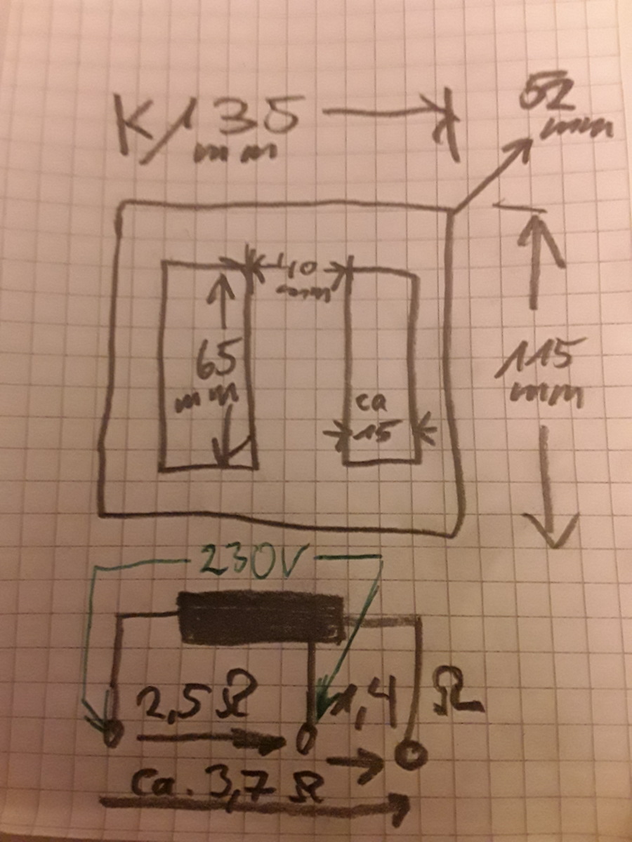

Hallo, ich habe das Problem, dass der Trafo zu wenig Strom liefert ! Die Sekundär wicklung habe ich runtergewickelt und 5 windungen von 25 oder 35 mm2 (Kann ich nicht genau sagen)draufgewickelt. Wo ist der Fehler? Käufliche Geräte haben eine Leistung von 800 Watt. Da ich drüber bin,1058 Watt, denke ich das der trafo,eigentlich ausreichen müsste ! Wer kann mir helfen ? Gruß Horst
#5925143
Gib mal die Kernmaße des Trafos durch, und den Gleichstromwiderstand der Primärwicklung.
Habe noch ein Foto Mit den massen eingefügt!
Kann man Fotos noch nachträglich hinzufügen? Habe ich wieder was dazugelernt. Danke.

Horst F. schrieb: > Habe noch ein Foto Mit den massen eingefügt! An der Baugröße des Trafos liegts nicht, der kann so viel Leistung kurzzeitig übertragen. Miss doch mal den Sekundärstrom über den Spannungsabfall auf der Leitung, oder mit einer Zange natürlich.
Zangenampermeter habe ich leider nicht. Ua gemessen mit Fluke Multimeter, am Trafo 3,088 V und an den enden 3,073 V. Ausgang offen.

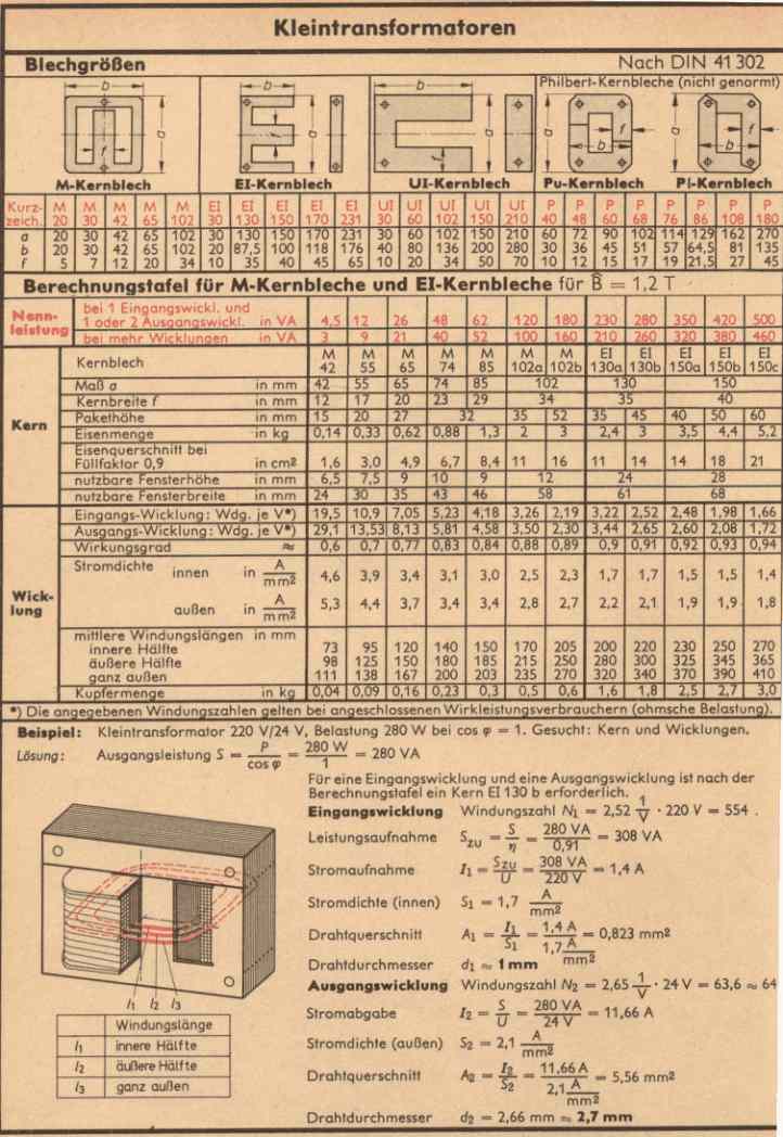

also bei gerechneten 20cm² Eisenquerschnitt komme ich auf EI150b mit max. 400VA Höchstleistung ... bei Pi*Daumen 0,5V/Wdg passen auch die 3V Leerlauf.

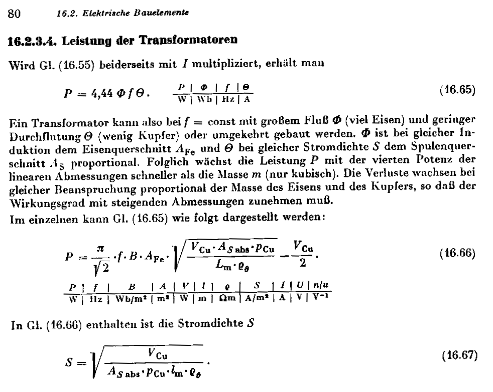

Old P. schrieb: > Es gibt ganze Trafobücher, schau da mal rein. Zur Abwechslung mal in ein Datenblatt von einem schnöden Steuertrafo geschaut? https://www.block.eu/de_DE/produktvariante/ste-5002324/ --> Überlastung um Faktor vier im KB problemlos möglich und zulässig. Mal absehen von der Fähigkeit die Verlustleistung abführen zu können (nicht zu überhitzen --> relevant für die ED) sind für abgegebene Leistung nur folgende Parameter die begrenzenden Faktoren: - ohmscher Widerstand der Primärwicklung - Koppelfaktor (==Streuinduktivität) - ohmscher Widerstand der Sekundärwicklung

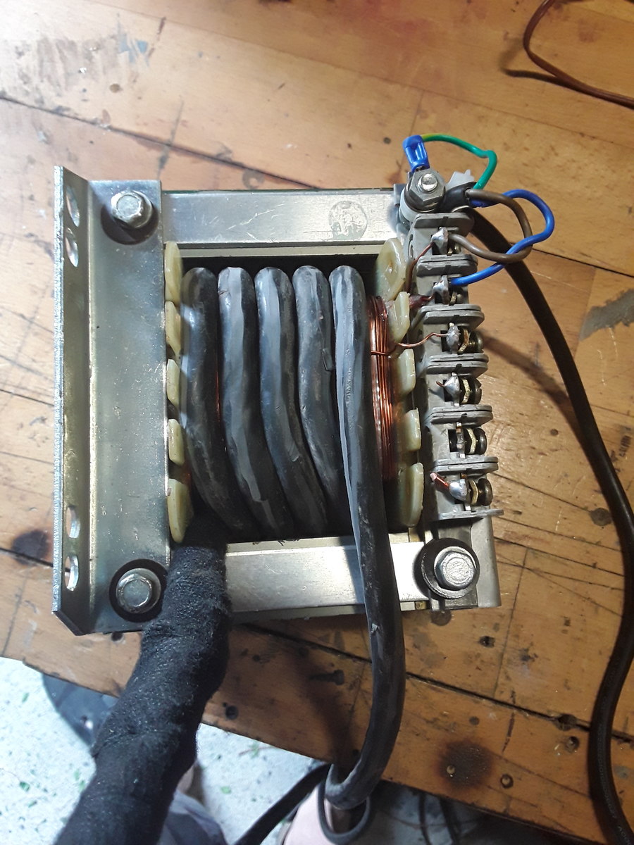

Hat eigentlich keiner gesehen, dass der TO die Sekundärwicklung auf die Primärwicklung gewickelt hat? Habe selbst ein ähnliches Projekt und habe mir ein E-Schweißgerät in der Bucht günstig geschossen zum Umbauen. Der Trafo hat für die Primär-/Sekundärwicklungen GETRENNTE Kammern. Man spricht hier von "weich" gewickelten Transformatoren. Durchflutung findet in einem Kern nur nennenswert statt, wenn sekundär eine Spannung induziert wird, was wie schon richtig erwähnt wurde, bei Belastung statt findet. Unbelastet ist der Primärstrom kaum der Rede wert und damit auch die Durchflutung. Jedenfalls ist bei "hart" - gewickelten Trafos die Primärwicklung nur auf die Nennlast des Trafos ausgelegt. Der Draht ist einfach zu dünn. Um ihn "weich" zu wickeln und nur dann kann man aus einem relativ kleinem Kern mehrere KW kitzeln, wäre dickerer Draht Primär nötig, was dann bei gleicher Spannung und Windungszahl den Wickelraum knapp werden lässt. Das lässt sich nur lösen indem man einen größeren Kern wählt oder mehrere Standardkerne übereinander schichtet, wie das die Schweißgerätehersteller auch machen. Der Wickelkörper wird dann kaum zu beschaffen sein. Beispielsweise kann man die Pakethöhe an den M-Kernen 102a und 102b vergleichen, wie das zu einer Leistungssteigerung führt. Die ist aber bei der harten Ausführung nur geringfügig größer. Bisschen rum rechnen muss da trotzdem.

Old P. schrieb: > Hier ein kleiner Auszug aus Wiki... > > ------------------------------------------------------ > Ideale Transformatoren sind praktisch... > bla > bla > blabla > bla bal a bla > ..... > ..... > ------------------------------------------ Es ist nicht hilfreich hier den halben Wiki-Artikel zu kopieren. Es steht nichts für den Fachmann überraschendes drin! Könntest Du bitte die Punkte nennen, mit denen Du glaubst Deine Thesen untermauern zu können? > Praxistest: > Nimm aus einem (z.B.) M85er Trafo die Hälfte der Bleche raus und klemm > stattdessen Holz rein, damit die Bleche nicht klappern. > Nun versuch mit dieser Halbleiche die gleiche Leistung zu übertragen. > Die Kühlung bleibt ja gleich, nach Deiner Theorie müsste es ja > funktionieren. Quatsch mit Soße! Nach dem entfernen von Blechen geht der Trafo tatsächlich in die Sättigung, allerdings natürlich schon im Leerlauf. Unabhängig von der Belastung. Es passt einfach die Primärwindungszahl nicht mehr zu Eisenquerschnitt und Primärspannung. Man muß dann entweder mit der Windungszahl rauf, oder der Primärspannung runter, um einen funktionierenden Trafo zu erhalten. Praktisch hat man dann einen kleineren Trafo mit kleinerem Kernquerschnitt gebaut. Dieser kann natürlich nicht mehr die gleiche Leistung übertragen, da beispielsweise die ohmschen Widerstände der Wicklungen größer geworden sind. > PS: Auch interessant: > > https://www.supermagnete.de/magnetismus/magnetsaettigung Supermagnete.de??? :-)) > https://de.wikibooks.or/wiki/Physikalische_Grundlagen_von_Transformatoren Da kann man tatsächlich nachlesen, wenn Unklarheiten bezügl. der Funktionsweise von Trafos bestehen. Old P. schrieb: > > Mir will nur nicht in den Sinn, warum hier ein User sinngemäß schreibt, > "ein Trafo kann nie in Sättigung gehen" Moooooment! Das hat hier niemand behauptet! Auch nicht sinngemäß...

Erstmal Berechnungen hin oder her. Ich habe mal in eine Tabelle gesehen. Wenn man von EI ausgeht, habe ich einen ähnlichen zum Vergleich mit 130/46. Der kann 325VA. Und keine 1000, wie du erhoffst. Welches Vorleben hat der gehabt? Dem Aufbau mit den unisolierten Drahtanschlüssen nach, ist es ein Billigteil.
#5927369
michael_ schrieb: > Der kann 325VA. Im Dauerbetrieb. > Und keine 1000, wie du erhoffst. Im Kurzzeitbetrieb. Merkst du was?
#5927405

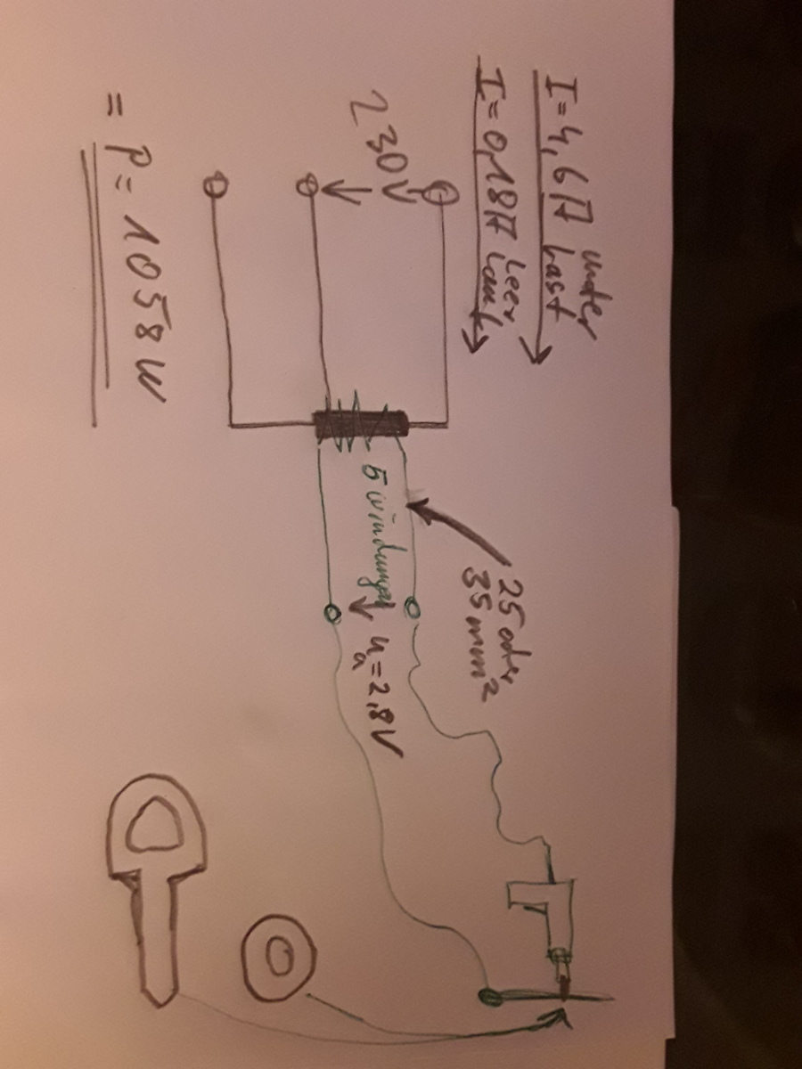

Aus der W. schrieb: > Noch kennen wir weder den Primärstrom noch die Leistungsaufnahme. Schon im Anfangsposting steht alles.
#5927808
Danke für den Hinweis, 1058W. Dann ist die Frage wo die umgesetzt wird. Ich vermute der Trafo ist zu weich, weil Primär zu viele Windungen für die Anwendung sind. LG old.
#5927812
Aus der W. schrieb: > Ich vermute der Trafo ist zu weich, weil Primär zu viele > Windungen für die Anwendung sind. Nein, der hat primär etwa 400 Windungen (auf der verwendeten Wicklung), das passt zur Größe.

Bin da anderer Meinung, weil I_leer für die Anwendung zu gering ist. https://www.mikrocontroller.net/attachment/424504/20190731_205859.jpg LG old.
