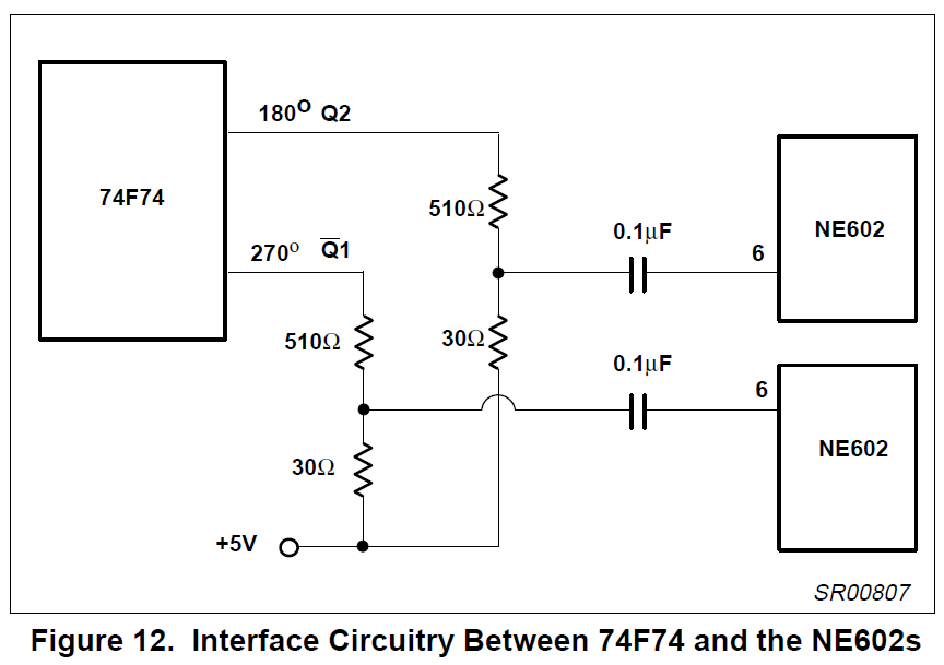

Wie kann man einen TTL-Oszi auf diesen Wert von 250mVss runterbringen?
Bei 50-Ohm-Systemen würde ich einfach 50-Ohm-Dämpfungsglieder verwenden.
Kann man den TTL-Oszi mit einem Serienwiderstand auf 50 Ohm und den
Oszillatoreingang vom NE602 mit einem Parallelwiderstand ebenfalls auf
50 Ohm bringen? Oder gibt es bessere Möglichkeiten? Bei 48MHz muss man
ja auch schon halbwegs aufpassen, dass parasitären Kapazitäten nicht
allzu hart zu Buche schlagen.
(mit meiner Ausrüstung kann ich leider keine 250mVss bei 48MHz messen)
Mit einem einfachen (ohmschen) Spannungsteiler (z.B. 560 + 33 Ohm). Der
LO-Eingang des NE602 ist hochohmig und kapazitätsarm. Ein Bsp. mit
Teiler nach Ub, ist angehängt. Genauso gut könnte dieser (bevorzugt AC
gekoppelt) nach Masse arbeiten.
