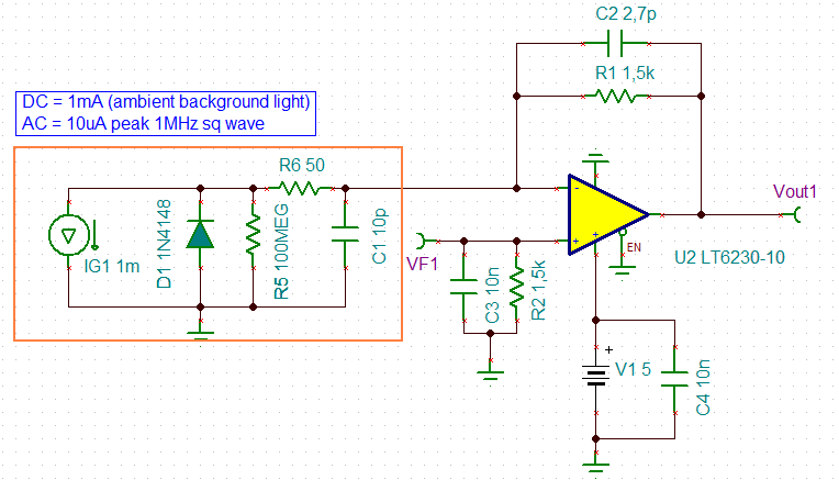

Hi Leute,
ich habe die im Anhang abgebildete OP-Schaltung. Der OP wird als
Transimpedanzverstärker betrieben, um den Strom der Photodiode am
invertierenden Eingang in eine Spannung umzuwandeln. Am
nicht-invertierenden Eingang habe ich das RC-Glied zur Offset
Kompensation durch den Input Bias Strom (R2) und zur Reduzierung des
Rauschens bei höheren Frequenzen (C3). Als Photodiode wird eine SFH213
von Osram verwendet.
Als nächstes wollte ich mich um eine Gleichlichtunterdrückung kümmern.
Die erste Idee, war ein Hochpass hinter den Transimpedanzverstärker zu
setzen, der mir den Gleichanteil wegfiltert.
Nun wurde mir erklärt, dass dadurch das Problem nicht gelöst wird, da
durch den hohen Strom aus der Photodiode, der durch den
Gleichlichtanteil (Sonne, Raumbeleuchtung) hervorgerufen wird, die
Empfindlichkeit verloren geht.
Mir will das aber einfach nicht einleuchten. Würde ich einfach einen
Spannungsteiler aus Photodiode und Widerstand aufbauen und dann die
Spannung am Spannungsteiler abgreifen würde ich es verstehen. Je größer
der Strom, desto größer die Spannung über dem Widerstand, was zu einer
niedrigeren Sperrspannung an der Photodiode führt -> niedrigere
Empfindlichkeit.
Beim OP habe ich am Eingang eine virtuelle Masse, d.h. der OP hält die
Spannung auf GND bzw. auf der Spannung, die über R2 abfällt -> Offset.
Oder anders gesagt: Die Spannung am invertierenden Eingang wird auf dem
Potential des nicht-invertierenden Eingangs gehalten, wodurch sich auch
die Spannung über der Photodiode nicht ändert und somit nach meinem
Verständnis die Empfindlichkeit nicht beeinflusst wird.
Was habe ich übersehen bzw. nicht richtig verstanden?

Nein. Aber dein TIA geht spielend in die Übersteuerung, wenn das
Gleichlicht deutlich stärker als das Wechselsignal ist.
Daß reale Verstärker keine beliebig großen Aussteuerbereiche haben ;-)

Gleichlichtunterdrückung macht man ja in erster Linie erstmal dazu,
damit der TIA nicht dadurch übersteuert, wenn man mit dem Rf eine rel.
hohe Transimpedanz hat. In Deinem Fall wäre das aber eher unkritisch,
denn so eine SFH213 liefert auch nur rund 1mA bei direktem Blick in die
Sonne, womit mit deinen 1,5k ohnehin nur 1,5V entstehen würden, was ein
OPV mit entsprechender Betriebsspannung lässig verarbeiten kann. Nur die
nachfolgende Schaltung könnte sich daran stören, was aber mit dem von
Dir erwähnten Hochpaß erledigt wäre.
Daß die Empfindlichkeit verloren geht, ist auf den ersten Blick quatsch,
denn egal, wieviel Strom gerade durch die PD und den Rf geht, die PD
liefert immer dieselbe AC-Signalspannung (ich gehe mal davon aus, daß Du
moduliiertes Wechsellicht empfangen willst, sonst würde das mit dem
Hochpaß auch nicht funktionieren).
Was Dir aber kräftig in die Suppe spucken wird (falls es Dir um
Empfindlichkeit geht), ist das Schrotrauschen, welches "wurzelig" (nicht
quadratisch ;-) mit dem Photostrom ansteigt. Das kann bei heller
Umgebung dann gegenüber Dunkelbetrieb immense Werte annehmen.
Da Du aber nur einen Rf=1,5k benutzt, gehe ich davon aus, daß Du auch
nicht extreme Empfindlichkeiten brauchst, den abgesehen vom
Schrotrauschen erreicht man hohe Empfindlichkeiten erst durch möglichst
hohem Rf, allerdings dann mit Einbußen bei der Grenzfrequenz.

Das hat nicht so sehr mit der Empfindlichkeit schlechthin zu tun,
sondern mit der Grenzfrequenz. Denn mit der Sperrspannung ändert sich
deren Sperrschicht-C, und damit die resultierende C am Eingang des OPV,
und damit die Grenzfrequenz der Gesamtanordnung. Klar, bei hohen
Frequenzen wird natürlich mit sinkender Grenzfrequenz die
Empfindlichkeit bei hohen Frequenzen niedriger.

OP #5440932
> Eher nicht.
Auch nicht, wenn mein TIA nicht übersteuert?
Ich würde auch gerne größere Widerstandswerte in der Rückkopplung
verwenden. Nur wird dann mein Rechtecksignal total verschliffen. Meine
Zeitkonstante wird dann zu groß. Wie schaffe ich es 5MHz oder mehr durch
den OP zu bekommen, und trotzdem große Widerstandswerte zu verwenden, um
eine größere Verstärkung (bessere Empfindlichkeit) zu bekommen?
Eine größere Sperrspannung an der Photodiode soll erstmal ausgeschlossen
werden. Gibt es dann überhaupt eine Möglichkeit?
Vielen Dank schonmal für die Antworten!

#5441157
Mit Ausschluß der Sperrspannung schließt Du aber schon eine recht
effektive Möglichkeit aus. Bis jetzt hast Du ja wohl noch gar keine
Sperrspannung, also läuft die wohl im reinen Kurzschlußbetrieb. Also hat
die schonmal 11pF. Würdest Du die an nur 5V ranhängen (bzw. Deine
BEtriebsspannung), würde die schonmal nur noch irgendwas um die 4pF
haben. Käme noch die Input-C des OPV dazu, und sonstige parasitäre C's.
Tust Du bis jetzt nur simulieren? Oder auch in echt? Mit dem angegebenn
LT6230-10 (wenn es wirklich diese Variante ist) sollte man auch noch bei
deutlich höherem Rf weit in den MHz-Bereich kommen.
Als ich mal mit PD+TIA rumgespielt hatte (eigentlich immer noch), hatte
ich mit dem OPA657, Rf=4,4MOhm (2,2+2,2), und ebendieser SFH213 auch
schon irgendwas über 1MHz erreicht.

Hmm. Der im Schaltplan eingezeichnete LT6230 hat 215 MHZ GBP. Mit 1,5k
Rückkopplung sollte man SPIELEND ein 1 MHz Rechtecksignal mit
ausreichend guten Flanken übertragen können. Denn bei 1 MHz reichen
vielleicht 50ns Anstiegszeit, das sind ~7MHz Bandbreite. Da stimmt was
mit dem Modell nicht.

#5441194
@Falk Brunner (falk)
Er hat sogar den LT6230-10 - also nochmal Faktor 7 höher. Deswegen
fragte ich, ob die Ergebnisse nur aus der Simu stammen, oder auch in
Echt so sind.

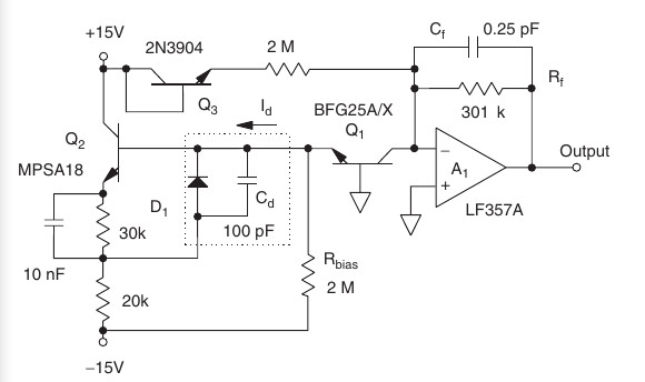

Gast #5441769
Ein spannendes Thema!
Bademeister schrieb:
> Magst Du verraten, was da als Eingangstransistor zum Einsatz gekommen
> ist? Ich hab häufiger schonmal nach JFETs mit kleinen Kapazitäten
> gesucht, aber nichts so gutes gefunden. Und soweit ich weiß, kann man
> die Eingangskapazität des Verstärkers selbst nicht mit einer
> Trickschatung isolieren, oder?
Vielleicht hat sich ArnoR an den Hinweisen in Philip Hobbs
"Building Electro-optical Systems" ISBN 0470402296 orientiert.
Dort wird im Kapitel 18 (Front Ends) eine Schaltung gezeigt, die eine
Bootstrap-Schaltung mittels Superbeta-Transistor (MPSA18) besitzt und
bei der die Photodiode mit einer Kaskode (BFG25A/X oder BFG505 fuer
hoehere Stroeme) an den OpAmp (LF357A) angeschlossen ist, wobei die
Kaskode zur Linearisierung einen leichten Bias-Strom fuehrt
(Parallelpfad zur PD), der durch eine Stromquelle kompensiert wird, die
den Strom am negativen Eingang des OpAmp einspeist (Fig 18.12).
Hobbs hat auch ein kuerzeres Paper zu PD Front-Ends mit Kaskode
veroeffentlicht (Werbung fuer das Buch), in dem diese Schaltung (fast
identisch) vorgestellt wird:
https://electrooptical.net/static/oldsite/www/frontends/frontends.pdf
Der Autor schreibt kurz, dass ev. ein BF862, 2SK369 (JFETs) oder NE3509
(HJFET) geeignet ist, falls Kaskode mit FET gewuenscht.
Im Buch gibt es eine Konzeptschaltung, bei der eine diskrete Variante
gezeigt wird, die das Rauschen grosser Rueckkoppelwiderstaende vermeidet
(Fig 18.14).
Auch ich waere sehr an ArnoRs Erfahrungen und weiteren Quellen
interessiert.

@ pA-philer (Gast)
Das ist zum großen Teil daselbe wie die Quelle, die Arno nannte (AoE
(III) Seite 547/548, Kap. 8.11.9)
Das ist nicht primär zur Linearisierung, sondern weil sonst die inneren
R's des Transistors bei kleinerem/keinem Strom zu hoch werden, und damit
mit der Cpd eine tiefere Grenzfrequenz bescheren würde.

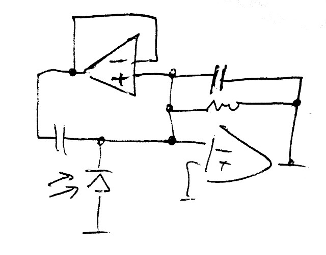

Gast #5441973
pA-philer schrieb:
> Also vom Konzept her so?
Nein. Deine Schaltung macht nichts außer die Kapazität zu vergrößern. Du
hast eine virtuelle Masse am -Eingang des rechten OPV und daran liegt ja
schon die PD. Und genau dieses Potential koppelst du nun mit dem linken
OPV wieder auf die PD.
Gast #5442006
ArnoR schrieb:
Ich haette gedacht, das waere nur so, wenn der TIA Opamp ideal ist. Im
realen Fall wuerde ich aber am -Eingang durchaus Spannungsschwankungen
erwarten. Der linke Opamp sollte diese mitkoppeln und damit das
frequenzabhaengige Verhalten vom TIA OpAmp kompensieren.
War aber auch nur ein spontaner Gedanke.
Greifst Du bei Deinem Konzept das Signal nach der Eingangsschaltung
deines diskreten TIA ab und koppelst es auf einem ersten Rueckkoppelpfad
kapazitiv auf den Eingang zurueck und fuehrst einen zweiten
Rueckkoppelpfad ueber die Ausgangsstufe an der dann Rf und Cf haengen?
