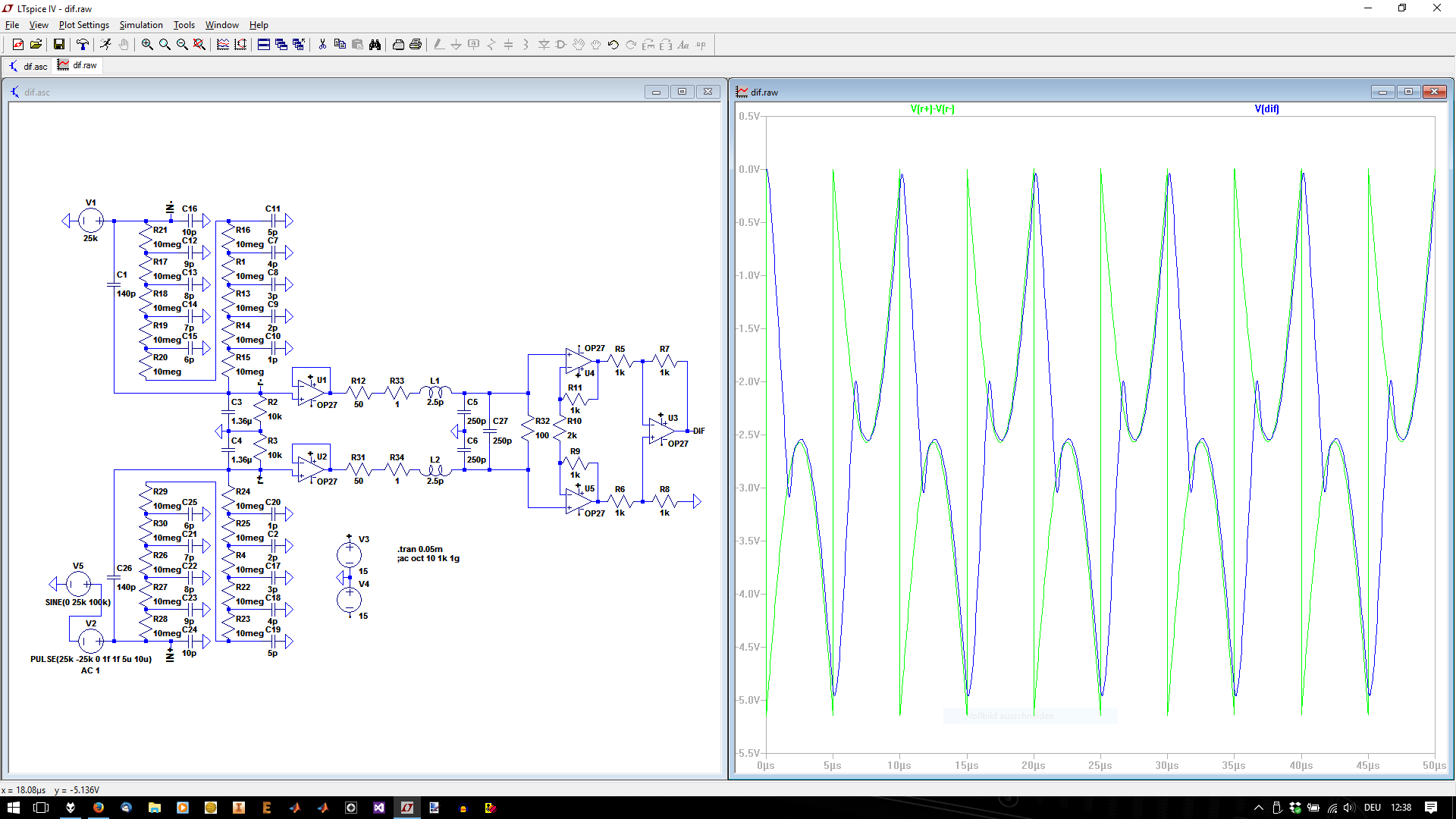

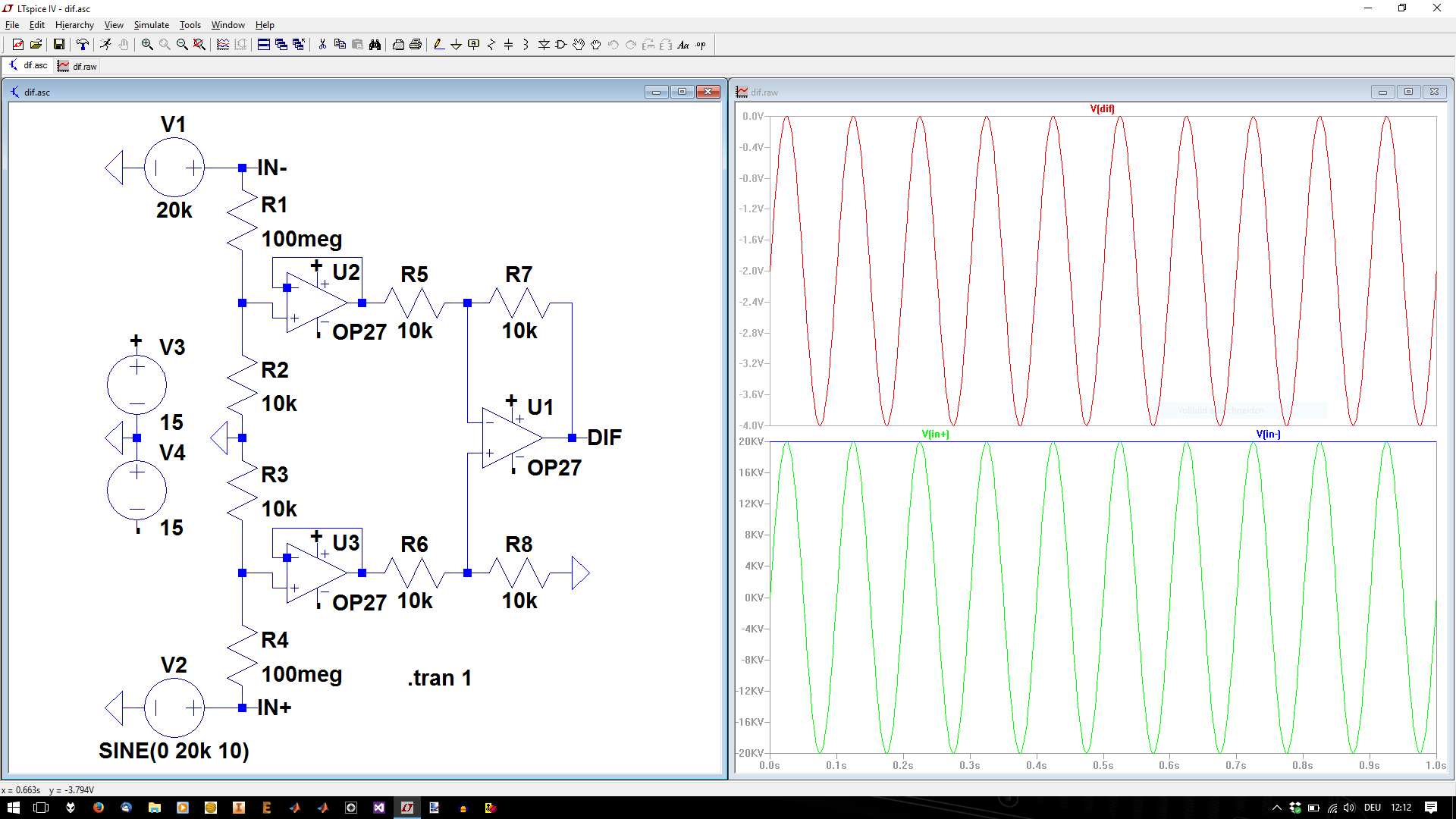

Moin Forum,
nach langer Abstinenz hätte ich da mal wieder ne Frage: Bei passiven
Tastköpfen hat man hin zu hohen Frequenzen das Problem der
Kapazitätskompensation, also warum nicht einfach aktiv machen? Ich hab
mal einen ersten Entwurf durch LTspice geschickt (siehe Anhang). Geht
das so einfach? Ich hätte noch einen 50Ohm-Widerstand an den Ausgang
gehängt und dann ab durch ein Koax zum Oszi.
Das ganze soll zum Messen an meinem Tesla herhalten, ich muss bevor er
wächst endlich wissen was da genau passiert. Als HV-Widerstände hätte
ich an Ohmite Super MOX gedacht..
Ich freue mich schon auf einen konstruktiven Austausch :)
Dominic

Das "Problem" mit der Kompensation des Teilers hat man auch mit dem
aktiven Tastkopf. Auch da hat man parasitäre Kapazitäten. Ein paar pF
bei 100 Megaohm machen schon eine Menge aus. Bei mehr als etwa Audio
Bandbreite kommt man da nicht drum rum.
Die gezeigte Schaltung taugt eher nicht, weil sie recht stark rauscht.
Eine Teilung durch 10000 ist auch schon eine Menge: so viel muss
eigentlich nicht. Es reicht wenn man durch den Teiler in den
Arbeitsbereich des Verstärkers kommt. Schon 1:1000 wäre nur bei wirklich
hohen Spannungen sinnvoll.

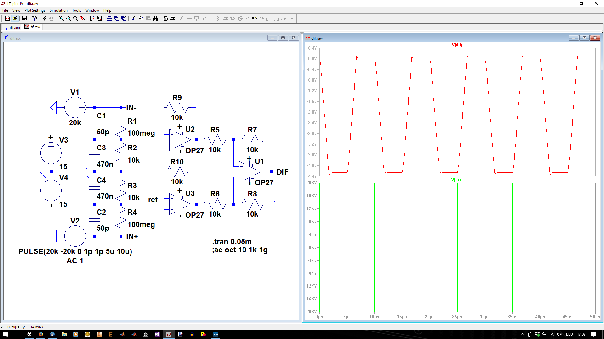

Da hast du natürlich Recht, also einfach so viel Kapazität parallel das
das bisschen nicht mehr auffällt? :D
Ich möchte bis +-25kV messen, da fand ich das Teilerverhältnis
angebracht. Jetzt bei der Simulation mit Kapazitäten geht mit kleiner
Verhältnis die Anstiegszeit aber auch noch drastisch zu Lasten der
Signalform..

Spochtlich. 25KV und hohe Frequenzen ist kein Pappenstil. Ein HV-Taskopf
von dem Kaliber hat ja nach Typ um die 3-10pF Eingangskapazität. Wenn
man den ordentlich kompensiert, kann der auch viele MHz. Das begrenzende
Element ist hier dein selbstgestrickter Differenzverstärker, dessen slew
rate ist zu klein.

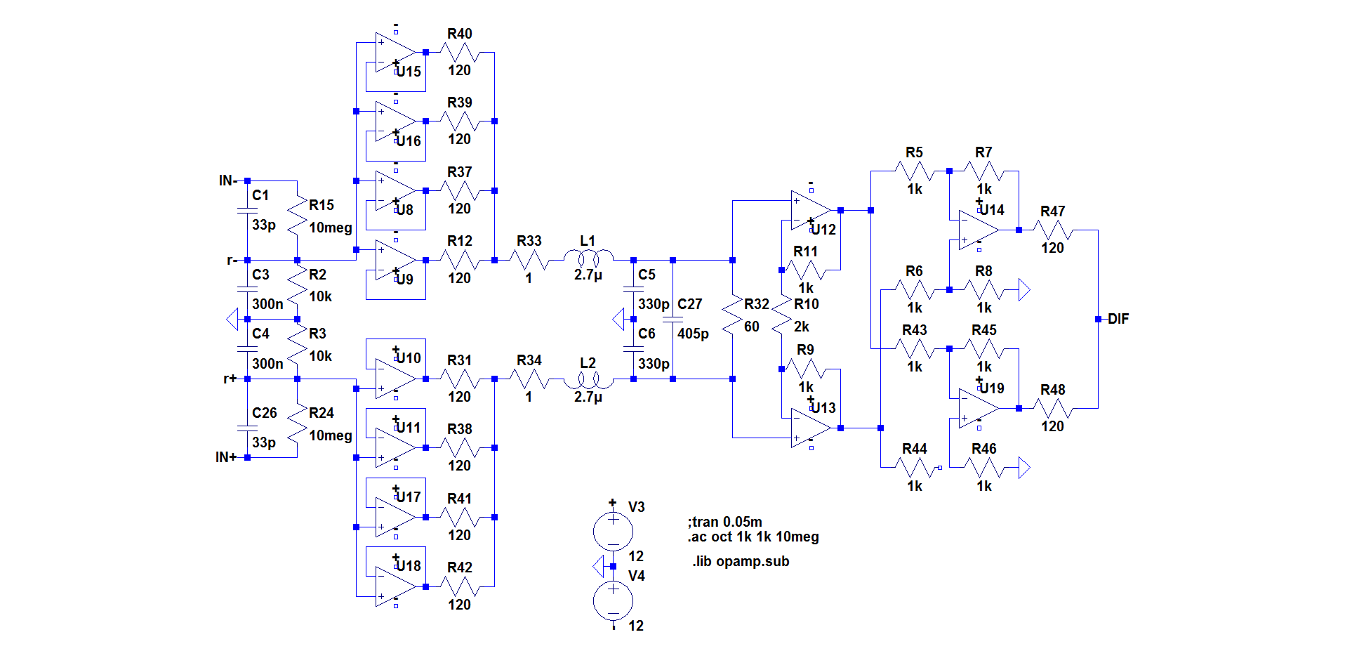

Manchmal sieht man den Wald vor lauter Bäumen nicht. Ich hab mal den
OPA37 in die Simulation gepackt (OPA27 und -37 habe ich in rauen Mengen
hier) und musste verstellen das das mit der im Datenblatt angegebenen
Beschaltung (http://www.ti.com/lit/ds/symlink/opa27.pdf Seite 14)
schwingt als gäbe es kein Morgen mehr. Mit etwas höherem Widerstand und
deutlich mehr an Kapazität habe ich das zwar in den Griff bekommen, aber
jetzt stellt sich die Frage ob das am hinterlegten Modell liegt und dann
die Simulation der Differenzstufe am Ausgang überhaupt stimmt. Mit der
Kompensation von Differenzverstärkern habe ich keine Erfahrung, und ich
habe auch auf die Stelle kein Beispielschema gefunden, allerdings war
die Stufe auch ohne die 10p nicht am schwingen..
Was haltet ihr davon? Ich werde das ganze eh nächste Woche aufbauen,
aber man muss ja nicht unbedingt 10 Stück von den guten OPAs durchhauen
bis die Stufe nicht mehr schwingt :D

Und ein Tek6015 hat 6 Abgleichpunkte (Abgleich kostet mich einen
Vormittag) und ab 1MHz setzt ein kräftiges Derating der maximal
zulässigen Amplitude ein.
Scheint alles nicht so einfach zu sein. Schon ein 100MOhm 50kV
Widerstand ist mit seinen parasitären Kapazitäten (nach Masse) längst
kein einfaches Bauteil mehr.

Deine bisherige Simulation ist vermutlich ziemlich unrealisisch, weil Du
an den meisten Stellen von idealen Komponenten und Aufbau ohne
parasitäre Komponenten ausgehst.
Versuch mal ein wenig "nicht-ideale" Komponenten zu berücksichtigen:
Toleranzen der Widerstände und Kondensatoren. Aufbau des 100Mohm
Widerstands als mehrere Einzelwiderstände bzw als "langer Widerstand"
wobei jeweils unkontrollierbare Kapazitäten ( 1pF) nach Masse bestehen.
usw....

Wie dem auch sei, ich hab mal versucht alles von euch zu
berücksichtigen, 5m Cat5 habe ich auch mit eingebaut. Da das
Ausgangssignal den 100kHz selbst mit den OP27 folgen kann werde ich es
so als ersten Versuch nächste Woche aufbauen und berichten.

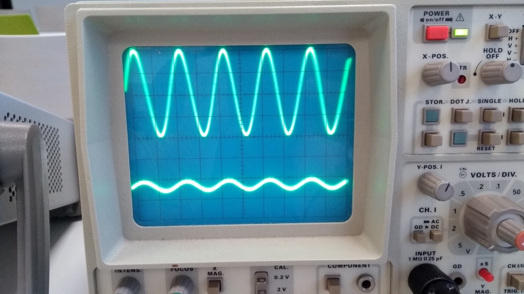

OP #5200022
So, es ist der TL052 geworden, bis auf den Überspannungsschutz ist alles
zusammen und das Messergebnis kann sich imho sehen lassen. Jetzt werden
noch die HV-Platinen in Konservendosen als Schirmung mit Epoxy vergossen
und alles zusammen kriegt ein paar hübsche Gehäuse :)
Danke mal wieder für eure Hilfe, ich halte euch natürlich weiter auf dem
Laufenden..
Beste Grüße,
Dominic
Edit: Schaltplan angehängt, und direkt den ersten Fehler gefunden,
eigentlich sind es 100meg

OP #5203506
@aölkdsjf: Der MMC besteht aus FKP1 mit 220nF und 1250VDC, 12 in Reihe,
10 parallel. Die Stromversorgung ist ein Dreiphasen-HV-Trafo mit einem
6Punkt-Gleichrichter aus je 10 RHRG30120 in Serie. Das macht dann 4kVDC
und geht über einen weiteren 10er Diodenstrang in Serie auf die 1H
Ladedrossel.
@Andrew: Gebrauchtkäufe sind über die Uni relativ schwer abzuwickeln.
Die P6015 hat aber auch ein zu kurzes Kabel und um differentiell messen
zu können bräuchten wir zwei Stück.
Die 4 OPV braucht es um die 60Ohm Leitung ohne Probleme treiben zu
können.
#5203521
@Dominic Mähling (dommii)
>können.
Was kompletter Humbug ist. Erstens braucht es für einen INTERNEN Filter
in dieser Elektronik keinen 60 Ohm Filter (der dann auch nicht
unsinnigerweise mit echten OPVs extrem hochohmig abgegriffen wird) und
2. Kann man OPVs so nicht einfach parallel schalten, das geht nicht
wirklich. Nur weil man zur Rauschoptimierung manchmal mehrere
Eingangsstransitoren zu einem rauschärmeren Supertransistor parallel
zusammenschalten kann, geht das noch lange nicht mit OPVs.
OP #5203555
Ehem, das ist kein interner Filter sondern das Ersatzschaltbild des
Twisted Pair mit 60Ohm Wellenwiderstand, welches wie es sich gehört vorm
Abgriff mit 60Ohm terminiert wurde. Das man OPVs mit Ausgangswiderstand
außerhalb der Gegenkopplung nicht parallel schalten kann ist mir auch
neu.

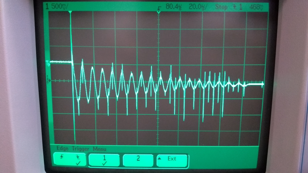

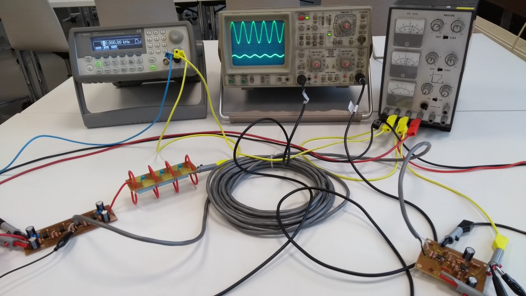

OP #5203663
Noch im ungeschirmten Zustand haben wir heute mal 100nF in 10 Wicklungen
auf 16cm Rohr (ergibt dann ~110kHz Resonanzfrequenz) entladen und
gemessen. Bis auf ein paar fiese Transienten, die hoffentlich wenn
ordentlich geschirmt kleiner werden oder am Versuchsaufbau selbst
(Entladen über Funkenstrecke) liegen, schaut das ziemlich brauchbar
aus..
