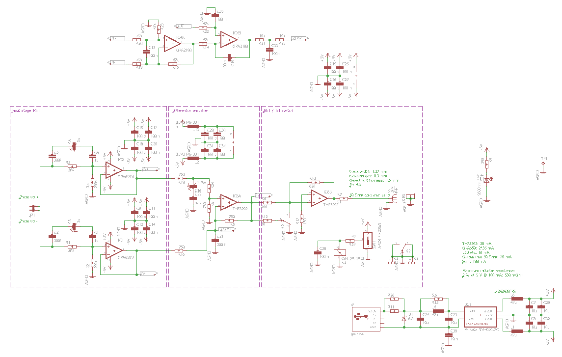

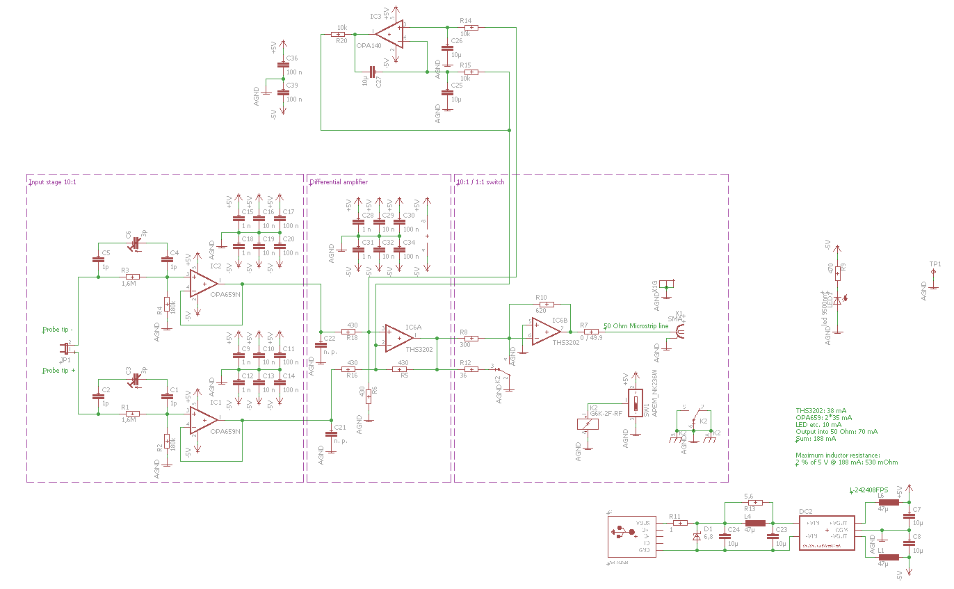

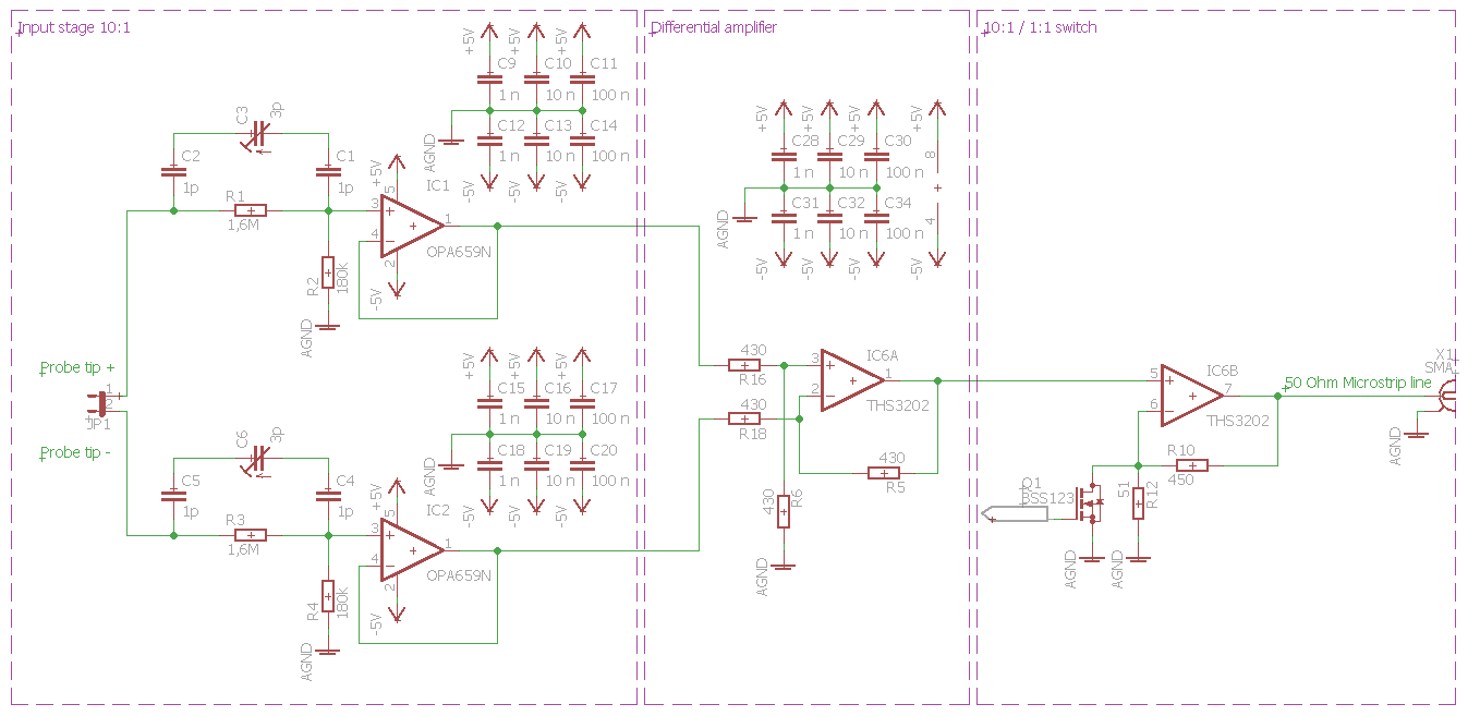

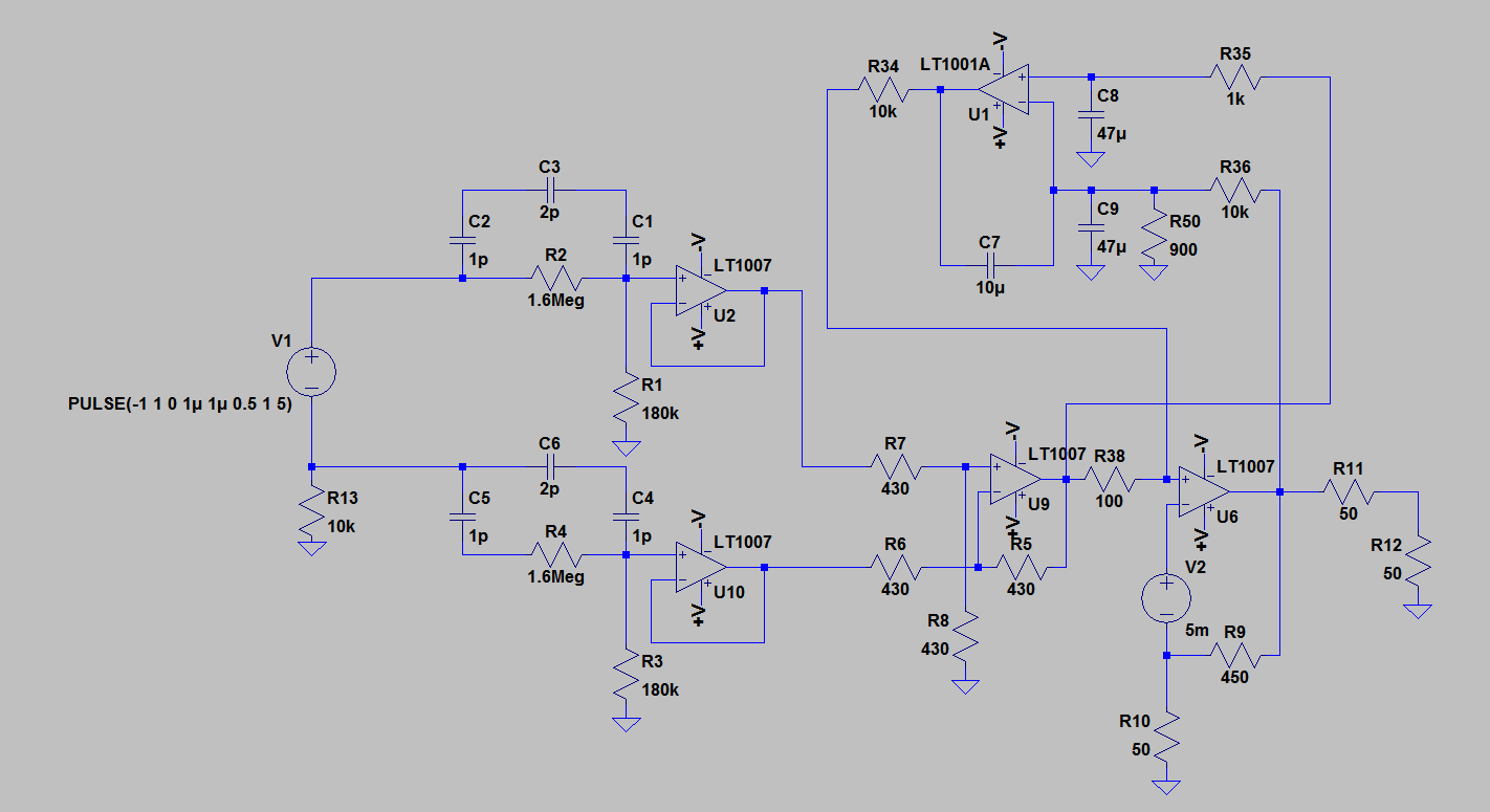

Hallo zusammen, nach der erfolgreichen Entwicklung eines Aktivtastkopfes durch branadic hier Beitrag "Eigenbautastköpfe" möchte ich das Thema wieder aufgreifen, allerdings als differenzielle Variante. Also schlichtweg zweimal die Schaltung von branadic und ein dritter OPV zur Differenzbildung. Zusätzlich möchte ich eine 1:1 / 10:1 Umschaltung sowie eine SMA-Buchse am Ausgang und Mini-USB für die Spannungsversorgung vorsehen. Ziel: DC bis 500 MHz bei 10:1, Eingangsspannungsbereich +/- 15 V. Einen ersten Vorschlag zum Schaltbild des HF-Teils findet ihr im Anhang. Die Widerstandswerte dritten OPV bitte mal nicht zu ernst nehmen. Nun meine Frage: was sagt ihr dazu? Viele Grüße Bernhard
Die maximal 20µA Biasstrom in Verbindung mit den 164kOhm Quellwiderstand dürften die Offset-Bilanz eher schlecht aussehen lassen. Der OPA650 ist bei TI als obsolete gelistet aber auch der als 1:1 Ersatz vorgeschlagene OPA820 ist vom Bias her nicht besser.
#4359689
Bernhard _. schrieb: > Zusätzlich möchte ich eine 1:1 / 10:1 > Umschaltung Das macht man am Eingang, sonst hat man ja nichts davon - wenn du nach dem Vorverstärker umschaltest, verbessert sich weder der Eingangswiderstand noch die Eingangskapazität noch der Eingangsspannungsbereich, das ist also weitgehend sinnlos. Georg
@ Dieter Werner Entschuldige bitte, ich habe im Schaltbild den falschen OPV angegeben. Ich möchte wie auch branadic den OPA659 nehmen. -> +/- 10 pA @ Georg Der Eingang ist 10:1 (nicht 1:1) wie im Schaltbild klar gekennzeichnet, Missverständnis? Den Spannungsteiler 50 / 50 Ohm zwischen den OPVs habe ich mal durch einen 100 Ohm gegen AGND ersetzt, um ein paar dB an Verstärkung zu gewinnen. Da es geschätzt 15 mm Leiterbahn mit dem Signal sein werden (0,03 Lambda bei 500 MHz) würde ich sagen das ist ok. Wie seht ihr das? Im Anhang das aktuelle Schaltbild.
Da hab ich's mit der Bildgröße wohl etwas übertrieben.

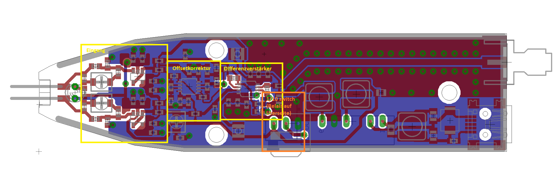

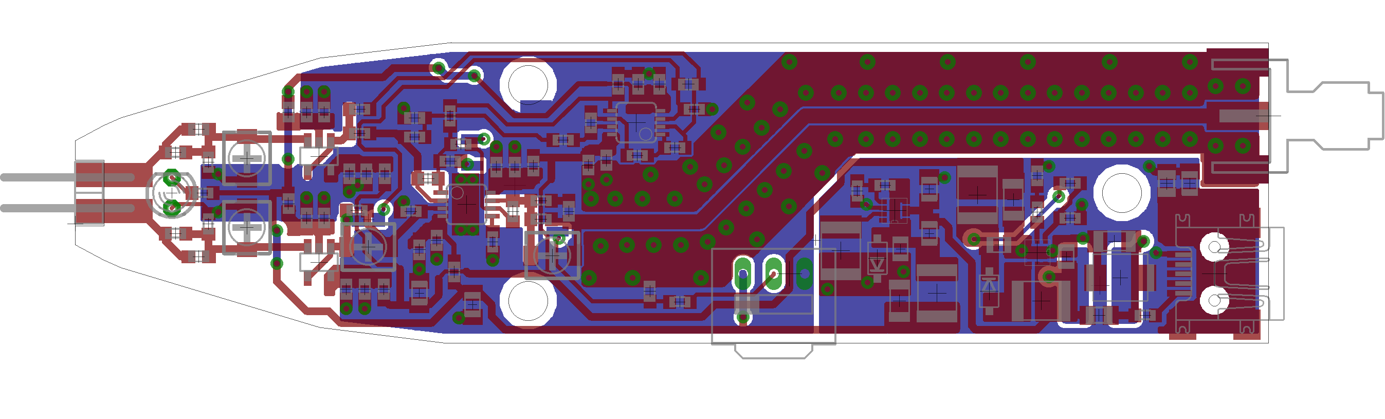

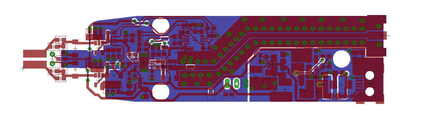

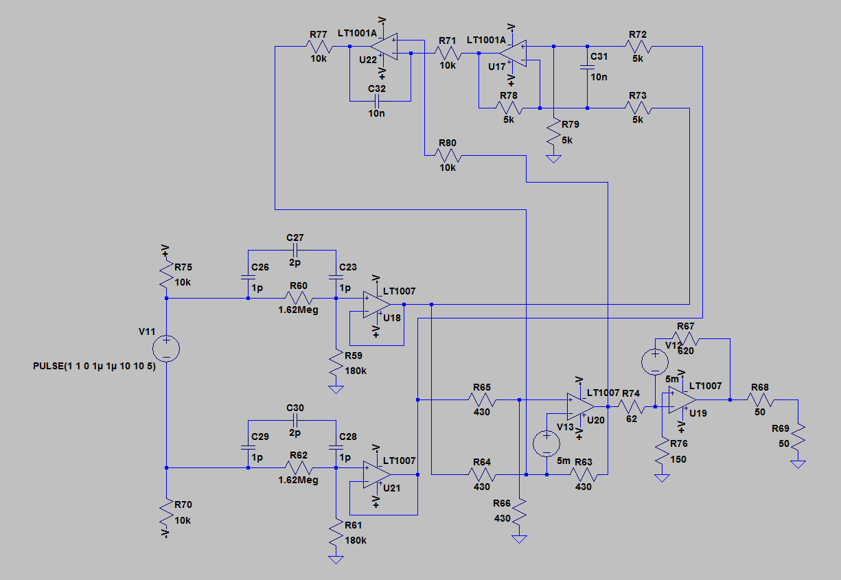

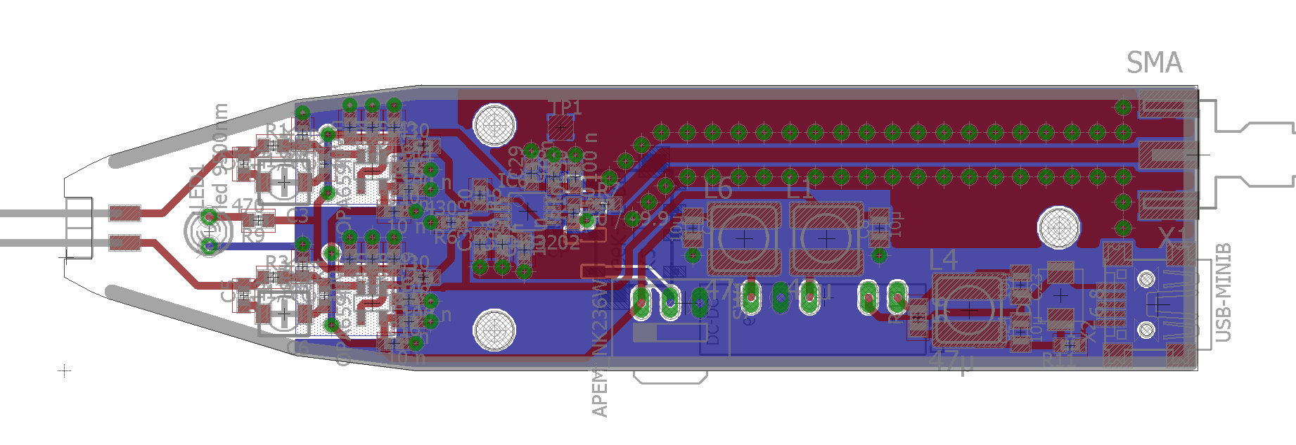

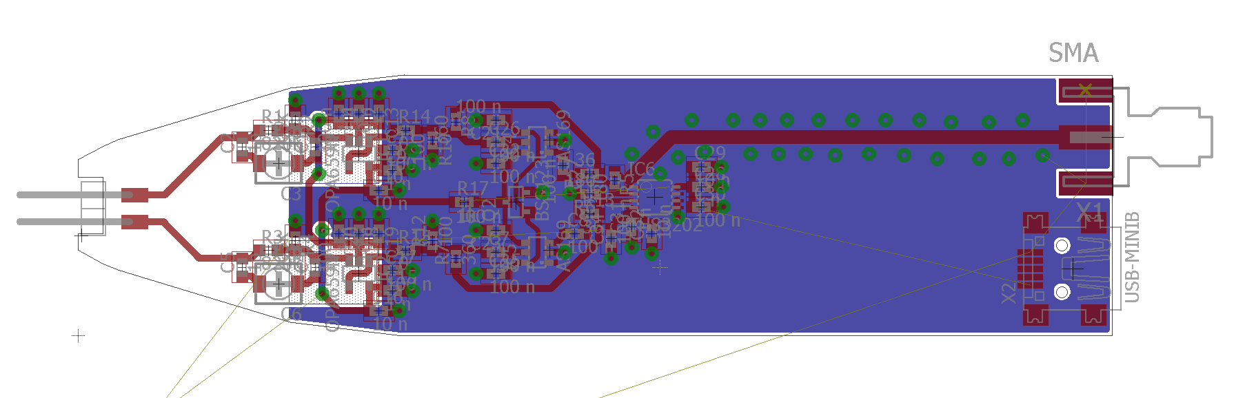

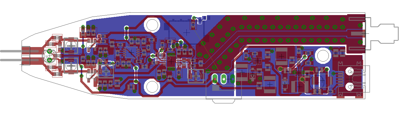

Um ein Gefühl für die parasitären Elemente zu bekommen habe ich mal ein grobes Layout für den HF-Teil gemacht. Hier das Ergebnis. Ich bitte weiterhin um Kritik und Anregungen! Und ich hoffe immernoch, dass branadic oder Kupfer-Michi hier auftaucht...
Der ursprüngliche Spannungsteiler hat vermutlich die hohe Amplitude der Vorstufe an den Arbeitsbereich des HF-Switch angepaßt. Insofern würde der frühere Spannungsteiler Sinn machen. Der Eingangswiderstand des Differenzverstärkers ist nicht symmetrisch, das wird Dir ein wenig die Freude an Deiner Schaltung nehmen...
@ Eddy Current Stimmt, an den Einfluss der Verstärkung auf die Eingangsimpedanz hab ich nicht gedacht. Bliebe also nur die Möglichkeit, den übrigen OPV des THS3202 noch als nachgelagerten schaltbaren Verstärker zu verwenden. Was sagt ihr zu den 100 Ohm gegen GND statt 2 mal 50 Ohm? Noch eine vll etwas blöde Frage: an den Ausgang des Tastkopfes müssen 50 Ohm in Serie, oder? Der sehr hübsche Tastkopf hier https://dl.dropboxusercontent.com/u/37077406/Website%20Links/MakeMIT%202014/Active%20Probe%20Proto2%20Schem.pdf hat das aber nicht.
Mein Hinweis auf den Spannungsteiler bezog sich auf eben diese 100Ohm. Mit Deiner aktuellen Auslegung bist Du aber flexibel. Einfach nur 100Ohm auf Ground machen aber keinen Sinn. Du könntest als Differenzverstärker einen Instrumentenverstärker vorsehen. Ob Dir das Ding bei 600MHz um die Ohren fliegt? Keine Ahnung :-) Allgemeine Frage: Wozu eine AC-Entkopplung bei einem Differentialtastkopf? Vermutung: Geht nicht anders, weil der HF-Switch genau so betrieben werden muss. Wenn Du auf die Schalterei verzichten kannst, fallen auch die Probleme mit Impedanzen weg. Im Endeffekt könnte man die beiden Eingangs-OpAmps als Teil eines Instrumentenverstärkers nehmen. Die Ausgangsstufe macht dann "wie gewohnt" Dein THS3202.
>> Einfach nur 100Ohm auf Ground machen aber keinen Sinn. Ich wollte dem Eingangs-OPV eine Ausgangslast von 100 Ohm gönnen, um irgendwelche Instabilitäten zu verhindern. Aber vermutlich hast du Recht, ich lasse das mal weg >> Instrumentenverstärker Jaja, ein perfekter Differenzverstärker in einem einzelnen IC mit einer Bandbreite von 600 MHz und vielleicht für < 15 €. Dass ich nicht früher darauf gekommen bin :-) >> Allgemeine Frage Genau wie du vermutest, diese GaAs-Schalter müssen AC-gekoppelt sein. Würde aber nur bei 1:1 der Fall sein und bei solchen Signalen ist DC für mich nicht mehr wichtig. >> fallen auch die Probleme mit Impedanzen weg Sehe ich nicht so, aber mein nächster Vorschlag ist eh anders. >> Im Endeffekt Die Eingangs-OPVs muss ich mit Verstärkung 1 betreiben, weil sonst die Bandbreite zu gering wird. Und ein Instrumentenverstärker mit Verstärkung 1 ist genau mein Vorschlag. et voilá, hier mein nächster Vorschlag. Zwei Fragen plagen mich jetzt aber: - ist es ok, zwischen den OPVs keinerlei Anpassung zu machen wenn die Leiterbahnen < 0,02 Lambda sind? - muss am Ausgang jetzt 50 Ohm in Reihe oder nich? Viele Grüße, 73 Bernhard Das Ergebnis des Projekts wird natürlich hier offengelegt, wenn es eins gibt.
Bernhard _. schrieb: >>> Instrumentenverstärker > Jaja, ein perfekter Differenzverstärker in einem einzelnen IC mit einer > Bandbreite von 600 MHz und vielleicht für < 15 €. Dass ich nicht früher > darauf gekommen bin :-) Gemeint war natürlich ein aus einzelnen OpAmps aufgebauter Instrumentenverstärker, aber Du hast Recht, die Eingangs-OpAmps operieren (haha) dann bei Verstärkung >= 2. Den Q1 wolltest Du sicherlich mit R12 in Serie schalten ;-) Funktioniert so aber nicht, weil es bei grosser Aussteuerung Probleme mit der Bodydiode des BSS123 gibt.
Wie sieht's denn mit der Gleichtaktunterdrückung aus? Damit die auch bei hohen Frequenzen nicht völlig verschwindet, müssen beide Pfade (möglichst) gleichen Frequenz- und Phasengang haben.

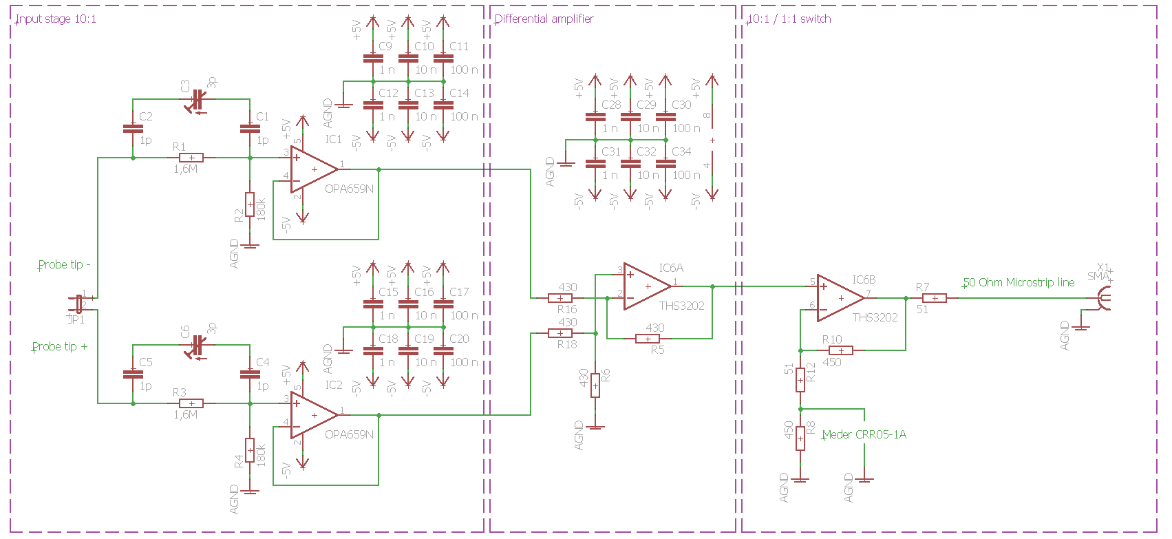

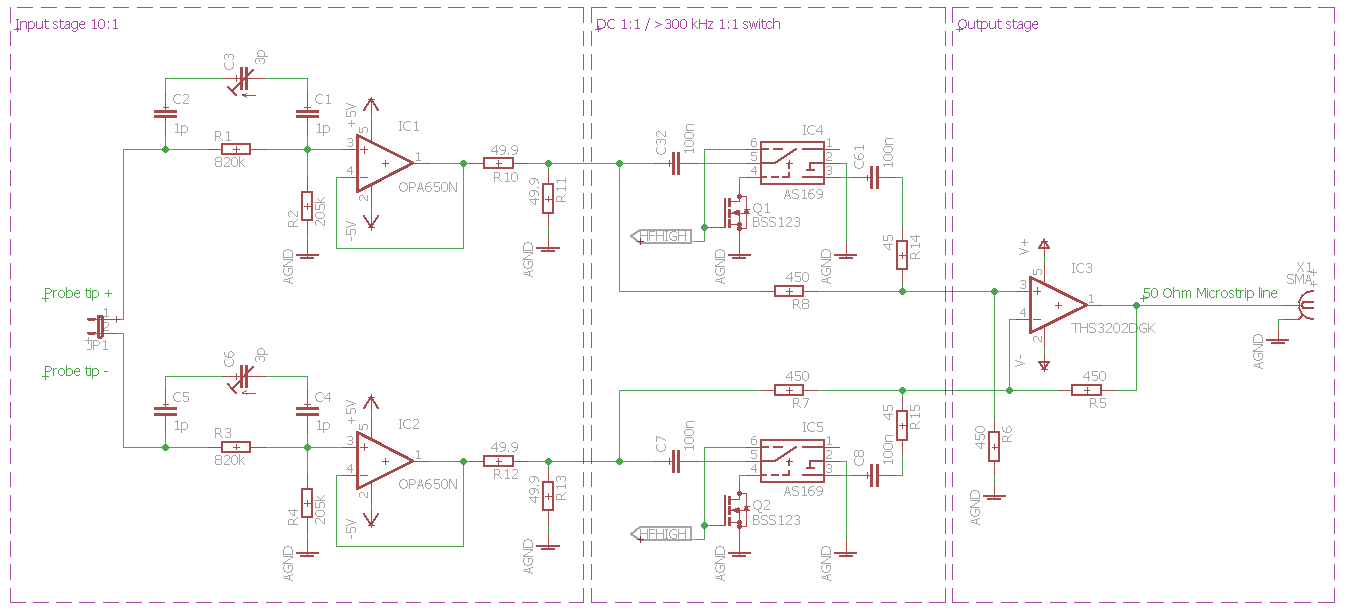

Bernhard _. schrieb: > - muss am Ausgang jetzt 50 Ohm in Reihe oder nicht? Ja. Denn der OPV zerspragelt sich bei hf wenn er die komplexe Last des Koaxkabels "sieht". Sehe den 50Ohm Serienwiderstand im Layout ein paar mm vom OPV entfernt vor und teste das spaßhalber mit 0Ohm und einem Rechteck @ 100Mhz... Und schau Dir das Signal an, daß der OPV dann auf die Reise schickt. Vergleiche mit dem dann bestückten 50Ohm-Widerstand und die Diskussion ist beendet. Da Du das Layout ja teilweise von einem im Netz kursierenden Leyout abgekupfert hast: das die kurze Leiterbahn nicht 50Ohm Impedanzkontrolliert ist spielt keine so große Rolle wie die 50Ohm Serienwiderstand... Grüße und viel Vergnügen mit dem Teil! MiWi

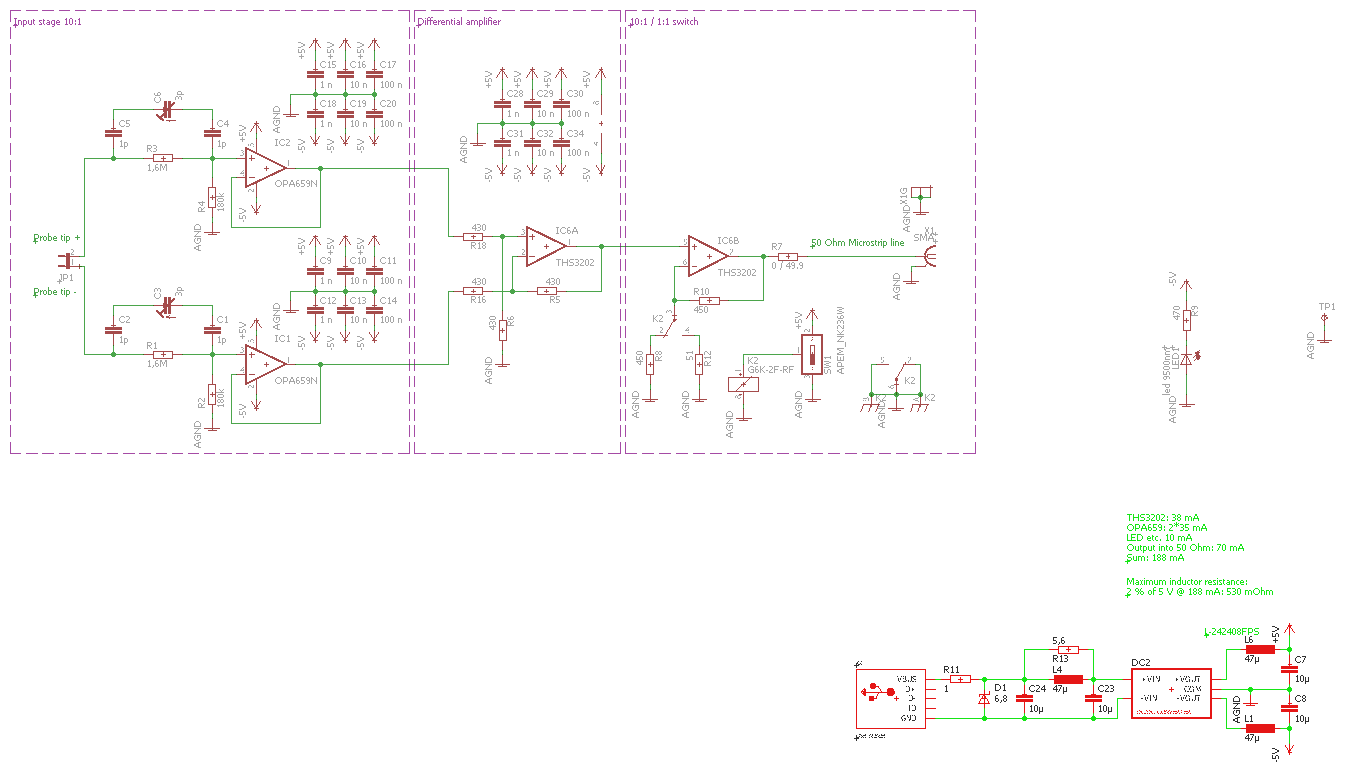

Hi, bitte poste aber nochmal die letzte Version Deiner Schaltung zum "zerpflücken". Bitte ohne BSS123, der geht auch nicht mit AC-Entkopplung. Dafür müsste man ihn positiv vorspannen. Seine Kapazitäten sind ebenfalls zu berücksichtigen.
>>Sehe den 50Ohm Serienwiderstand im Layout ein paar mm vom OPV entfernt >>vor und teste das spaßhalber mit 0Ohm und einem Rechteck @ 100Mhz... Mache ich. Aber ein (ordentlich angeschlagenes und mit Microstrip verbundenes) Koaxialkabel stellt doch keine große kapazitive Last dar?!? >>Dafür müsste man ihn positiv vorspannen Damit hast du schon den nächsten Fehler gefunden, danke! Als Schalter sehe ich jetzt ein Relais vor: https://www.reichelt.de/Reedrelais-Magnete/CRR-05-1A/3/index.html?ACTION=3&GROUPID=3291&ARTICLE=85096&OFFSET=16& Wenn der 50 Ohm Widerstand am Ausgang wegfallen kann, dann kann ich auch den gesamten zweiten THS3202 überbrücken. Die aktuelle Version ist im Anhang. Noch nicht drin: Als Spannungsversorgung will ich den LME0512SC mit Spannungsteiler für +/- 6 V vorsehen. Geplante Daten: - DC bis 500 MHz bei 10:1, DC bis 300 MHz bei 1:1 (-3 dB) - Eingangsimpedanz 150 kOhm / < 4 pF - Maximale Eingangsspannung +/-35 V - Materialpreis 32 € ohne Kabel, PCB und Gehäuse Viele Grüße, danke im Voraus für's Zerpflücken! Bernhard
#4372349
Bernhard _. schrieb: >>>Sehe den 50Ohm Serienwiderstand im Layout ein paar mm vom OPV entfernt >>>vor und teste das spaßhalber mit 0Ohm und einem Rechteck @ 100Mhz... > Mache ich. Aber ein (ordentlich angeschlagenes und mit Microstrip > verbundenes) Koaxialkabel stellt doch keine große kapazitive Last dar?!? Herrgott, nimm so ein Koaxkabel Deiner Wahl, messe seine Kapazität aus, lese das Datenblatt vom OPV und dann denke nach was der arme OPV da machen muß wenn er bei etlichen 100Mhz das Kabel treiben muß.... . . . . . . . . . . . Und wenn das Kabel auch nur 30pF auf 1m hat... 30pF bei 500Mhz haben welchen Widerstand? na also. Das ein Kabel eine Impedanz von xyz Ohm hat bedeutet nicht, daß es keine kapazitiven Anteile hat.... Grüße MiWi
#4372352

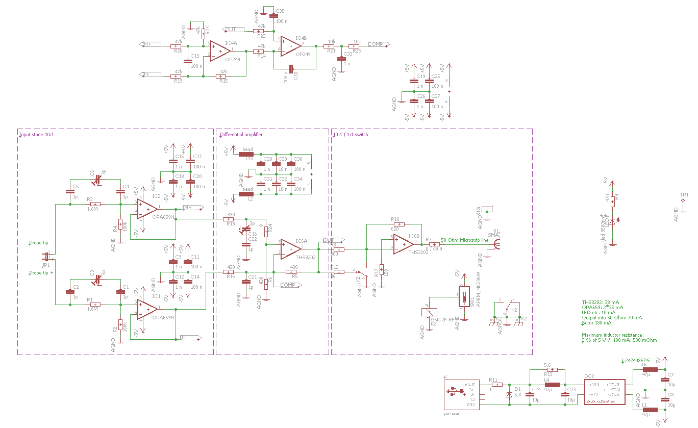

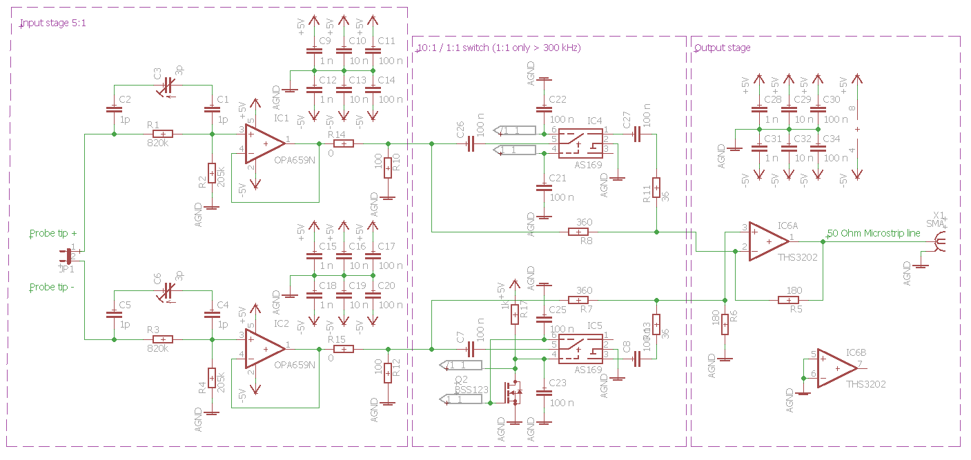

Bernhard _. schrieb: > Die aktuelle Version ist im Anhang. nur eine optische Anmerkung: Wenn Du schon immer bei den OPVs den +-Eingang oben hast, warum nicht auch bei den Eingängen des Tastkopfs? Und wenn Du das umzeichnest wäre der Kuddelmuddel beim Diffamp nicht nötig. Das bedeutet keinen Funktionsunterschied, kann aber Übersichtlicher aussehen... Grüße MiWi
MiWi schrieb: > Und wenn das Kabel auch nur 30pF auf 1m hat... 30pF bei 500Mhz haben > welchen Widerstand? > > na also. > > Das ein Kabel eine Impedanz von xyz Ohm hat bedeutet nicht, daß es keine > kapazitiven Anteile hat.... Oha, da ich davon ausgehe, daß mit 50 Ohm abgeschlossen wird, bitte ich darum, den obigen Text noch einmal zu überdenken. Dem Kapazitätsbelag steht in dem Fall ein Induktivitätsbelag zur Seite, und daraus ergibt sich (wenn man Widerstandbelag und Ableitungsbelag vernachlässigt, was hier sehr gut möglich ist!) ein WELLENWIDERSTAND. Exakt das erwartet der Verstärker am Ausgang - bis auf die Kabeldämpfung recht unabhängig von der Länge des Kabels!
#4372397
Hallo dein Relais schaltet von 1,9x auf 10x.
#4372650
Bernhard _. schrieb: > Aber ein (ordentlich angeschlagenes und mit Microstrip > verbundenes) Koaxialkabel stellt doch keine große kapazitive Last dar?!? Für manche Kabel gibt es sogar Datenblätter. Auch wenn du das jetzt als Zumutung empfindest. Georg
@ MIWI Die Tauscherei hat sich im ersten Layout ergeben, ziehe ich später nach. @ karadur Danke! Ansonsten muss ich wohl etwas lauter schreiben, damit meine Aussage gehört wird. Ein Koaxialkabel hat (wie Jochen schreibt) eine Impedanz ohne Blindanteil. Verstimmt ein Koaxialkabel eine resonante Antenne? Wird das SWR am Senderausgang bei längerem Kabel schlechter oder besser? Sind Koaxialkabel mit "50 -10j Ohm" oder "50 Ohm + 5 pF/m" beschriftet"? Für Sonderfälle wie sehr niedrige Frequenzen oder Erfahrungswerte wie dass selbst einige fF bei OPVs schon wehtun bin ich natürlichich dankbar.

hallo deine Verstärkung ändert sich von x2 auf x10. Wenn du am Scope auch 50R hast und R7 bestückt ist teilt sich dein Signal :2, macht dann x1 und x5 am Scope.
#4375153

Bernhard _. schrieb: > > In der Theorie (und Simulation) funktioniert das recht ordentlich auch > bei hohen Frequenzen. Trotzdem kommt mir die Umsetzung etwas merkwürdig > vor, was sagt ihr dazu? Da der Offset etwas zwischen dem + und - Eingang ist und der ja statisch ist braucht das bei hohen Frequenzen nicht funktionieren... 0,1 Hz als obere Grenzfrequenz reichen dafür mehr als aus... Die Schaltung hab ich mir nun nicht im Detail angeschaut, vlt. morgen. Grüße MiWi
T-Kopf schrieb: > Denkt ihr das ist ein Problem? 600MHz bedeutet eine Periodendauer von 1.7ns Eine Signallaufzeit von 6ns/m bedeutet bei gefühlten 3mm Längenunterschied eine Laufzeitdifferenz 18ps. Wenn man die Zeitbasis des Scopes auf 100ps/cm einstellen könnte (was ich bezweifle), wäre der Versatz also 0.18cm. Naja, sichtbar ist es, stören wird es nicht, unschön ist es aber dennoch :-) Bernhard _. schrieb: > Trotzdem kommt mir die Umsetzung etwas merkwürdig > vor, was sagt ihr dazu? Merkwürdig, ja das stimmt. Du brauchst theoretisch exakt zwei Abgriffe, bei Dir sind es drei. Einer der Abgriffe muss definitiv am Ausgang des letzten Verstärkers sitzen. Der andere kann auf einen der Eingänge der OpAmps einwirken, so, wie es bei Dir der Fall ist. Für den Offsetabgleich böte sich der Einsatz eine Mikrocontrollers an (Halleluja!): Per Tastendruck regelt(!) der Controller den Offset auf Null. Das geschieht per DA-Wandler bzw. PWM. Der DA-Wert wird im EEPROM gespeichert und damit bist Du dann wieder bei echter DC-Messung, nicht nur Quasi-DC, eigentlich AC mit niedriger unterer Grenzfrequenz. Ob es den Aufwand überhaupt wert ist, solltest Du aber durchrechnen. Immerhin hat ein Scope einen Pos-Knopf, mit dem auch viel Offset kompensierbar ist.
@ T-Kopf, Chrisi Danke für den Hinweis und für die Rechnung :-) Optimieren lässt sich da schon noch etwas aber nur im Bereich einzelner mm. Die Längendifferenz konnte ich auf 0,4 mm reduzieren. >> Einer der Abgriffe muss definitiv am Ausgang des letzten Verstärkers sitzen. Das hatte ich zuerst auch gemacht. Dahinter musste aber ein (umschaltbarer) Spannungsteiler um die Verstärkung des OP herauszurechnen. Genau den gibt es gratis am invertierenden Eingang. >> Mikrocontrollers Teufelszeug, hab ich lange genug gemacht :-) >> Ob es den Aufwand überhaupt wert ist Ja natürlich. Der Wert ist für mich relativ hoch weil ich wie gesagt schon mit höheren Verstärungen liebäugle. Ob die Schaltung am Ende mehr Ärger macht als nützt, das ist mir aber nicht klar.
Die Offsetkompensation kommt mir nur halb sinnvoll vor, so wie sie gezeichnet ist, da sie nur einen von vier Verstärkern betrifft. Da man DC sehr hochohmig abnehmen kann, könnte man direkt vom Eingang der zwei ersten Verstärker ein Referenzsignal gewinnen (durch Subtraktion mit Präzisions-OP (da sehr niedrige Frequenz), und dann mit dem Ausgangdes vierten Verstärkers vergleichen, und entsprechend dann kompensieren - gerne am Eingang des vierten Verstärkers. So machen es die Eingangsschaltungen von Oszilloskopen, die von DC bis hunderte Megahertz verarbeiten.
So wie die Schaltung momentan angelegt ist, wird der Offset des letzten OpAmp nicht mitkompensiert. Der Offset ist ja nicht wie in dieser Schaltung direkt >messbar<. Er ist nur indirekt am Ausgang feststellbar. Darüber wird auch erst die Wirkung der Biasströme sichtbar und die sind erheblich, siehe Datenblatt. Im Prinzip braucht die korrekte Schaltung einen OpAmp, zwei Widerstände (R35, R37) und einen Kondensator (C7). Und R37 bitteschön an den Ausgang von U6 klemmen. Bernhard _. schrieb: > Ob die Schaltung am Ende mehr Ärger macht als nützt, das ist mir aber nicht klar. Mir auch nicht, ich bleibe aber gespannt :-)

Bernhard _. schrieb: > Von der Idee des automatischen Offsetabgleichs bin ich schwer > begeistert, so liese sich auch mal ein Tastkopf mit höherer Verstärkung > sinnvoll machen. > sag einmal... warum arbeitest Du beim 2. Vertärker nicht als invertierender Verstärker? Das einzige was sich vorne ändert ist die +/- zuordnung der Eingangpins. Und wenn Du den Verstärkungswiderstand zw. dem 1. OPV und dem 2. schaltest.... dann kannst Du dir das mit der Offsetkompensation beim 2. OPV sparen und muß nur noch den 1. OPV in den Griff bekommen.... Und das ist dann auch keine Hexerei mehr, da Du davon ausgehen kannst das beide Eingänge immer gleiches Protential haben müssen (zumindest bei DC) und wenn nicht - die Offsetkompensation sorgt dafür :-) Die Verstärkungseinstellung wird dadurch zwar ein bischen heikler, da das Relais bei den hohen gewünschten Frequenzen nicht mehr ein idealer Schalter ist (Koppel-Cs), aber bei geschickter Relaisauswahl und der Beschaltung sieht der 1. OPV immer die gleiche Lastimpedanz (darüber freut er sich) und der invertierende Verstärker merkt bei geschicktem Layout auch nicht sehr viel von dem Relais.... (und die Relais-Schaltkapazität wirkt nur gegen GND, ist also wenigstens überschaubar) Grüße MiWi MiWi
@ jamesy Damit hast du natürlich Recht, aber das passt beim besten Willen nicht mehr ins Layout. In der Praxis wird es so sein, dass sich die Offsets der beiden Eingangs-OPVs fast gegenseitig aufheben und die ~ 3 mV des ersten THS kaum messbar sein werden. Nur der letzte THS mit Verstärkung tut weh. @ Chrisi Anbei mal die Version "chrisi" zur Diskussion (korrekt verstanden?). Den Wegfall von R14 und R38 sehe ich natürlich ein, C8 und C9 lasse ich drin weil ich keine Erfahrung habe wie sich ein OpAmp bei viel zu hoher Eingangsfrequenz verhält. Die Variante mit extra Spannungsteiler bedeutet leider, dass R36 und R50 schaltbar gemacht werden müssen. Extrem unschön. Andererseits spart das bei Einstellung 1:1 doch einige mV offset durch den von Chrisi beschriebenen Bias Current. Und außerdem kann man damit gleich einen zusätzlichen Offset für den ersten OpAmp mit einbauen. Ich bin mir noch nicht sicher und lasse die Entscheidung mal offen.

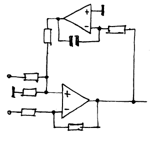

Genau wie du schreibst, weil ich damit die Verstärkungsumschaltung gegen
Masse machen konnte. Das (evtl. geschirmte) Relais sitzt dabei zusammen
mit den zu schaltenden Widerständen auf der Massefläche und hat nur
einen Pin nach oben direkt an den OPV.
Habe ich deine Idee richtig verstanden, siehe Anhang?
Bitte meinen interessanten Ansatz eines invertierenden Verstärkers aus dem letzten Beitrag ignorieren...
#4377695
Bernhard _. schrieb: > > Habe ich deine Idee richtig verstanden, siehe Anhang? Nein. Am Ausgang vom OPV sind beide Widerstände fix angeschlossen. Der geschaltete Widerstand hängt an 3 vom Umschaltkontakts. Einer 2 liegt auf GND, 4 am invertierenden Eingang. Damit ist die Last, die der Differenz-OPV sieht konstant (weil entweder reale Masse oder virtueller Nullpunkt am invertierenden Eingang) Der invertierende Eingang sieht entweder beide Rs oder nur das kurze Stück zum Relais. Die Koppelkapazität im Relais führt auf GND. bei geschicktem Layout und entsprechendem Relais sollte das machbar sein, vor allem da der geschaltete R ja relativ niederohmig sein kann und damit L/C nicht so dominant werden können... PS - ich würd das Relais nie so schalten daß es einen offenen Signalpfad im Moment des Umschaltens gibt... Aus der Sicht des OPVs sind die 5ms Umschaltzeit eine mittlere Ewigkeit und bis der sich wieder eingefangen hat... Grüße MiWi
Bernhard _. schrieb: > Bitte meinen interessanten Ansatz eines invertierenden Verstärkers > aus > dem letzten Beitrag ignorieren... Die Schaltung stellt trotzdem einen neuen Tiefpunkt in der Entwicklung von Differentialtastköpfen dar. Der letzt OpAmp wird weiterhin nicht kompensiert. Dabei könnte man zur Kompensation recht schön am Summenpunkt IC6 Pin 6 einen Strom injizien, welcher einen Kompensationsbereich ermöglicht, der unabhängig von der gewählten Signalverstärkung ist. Die Kompensation läuft immer noch per Abgriff zweier Signal. C27 bildet mit C25 einen kapazitiven Spannungsteiler. Das will man gar nicht. Grundsätzlich sind Kondensatoren gegen Masse am invertierend Eingang eine überdenkenswerte Idee, weil damit die Verstärkung hoher Frequenzen gegen Unendlich geht. Warum das Relais im Signalpfad sitzen muss, verstehe ich nicht. Als nichtinvertierender Verstärker könnte es sogar auf Ground liegen. Apropos: Man könnte das Relais auch durch zwei Ausgänge mit unterschiedlicher Verstärkung ersetzen. Muss man halt umstöpseln.

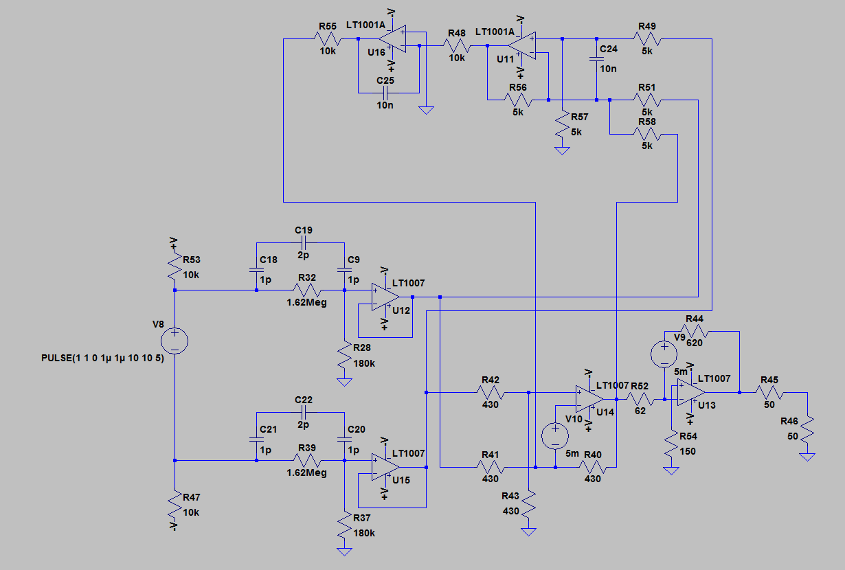

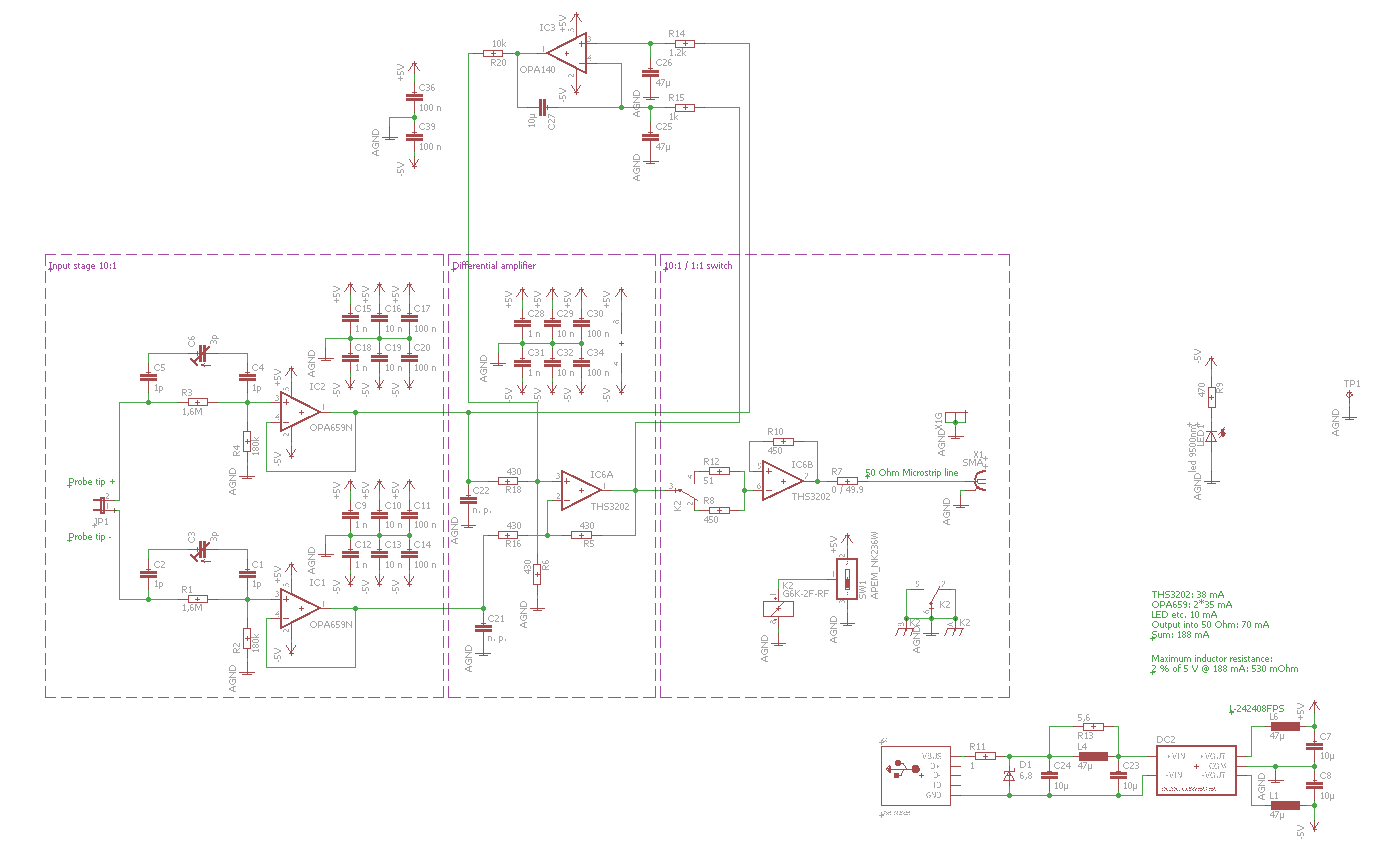

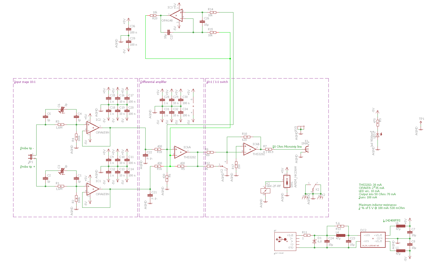

Hier noch eine Variante, die mir eingefallen ist. Der Kompensierer soll einfach die Ausgangsspannung des ersten THS von den Ausgangsspannungen der OPA659 abziehen. Das ist schon fast handhabbar im Layout und gefällt mir ganz gut. Leider "rechnet" die Schaltung falsch, vielleicht hat jemand von euch kurz Zeit für eine Nachhilfeminute in OP-Grundschaltungen...
#4378038
Bernhard _. schrieb: > Hier noch eine Variante, die mir eingefallen ist. > Der Kompensierer soll einfach die Ausgangsspannung des ersten THS von > den Ausgangsspannungen der OPA659 abziehen. > > Das ist schon fast handhabbar im Layout und gefällt mir ganz gut. > > Leider "rechnet" die Schaltung falsch, vielleicht hat jemand von euch > kurz Zeit für eine Nachhilfeminute in OP-Grundschaltungen... magst das .asc-file auch hochladen? sg MiWi
#4378058
Kann mir bitte jemand das (nicht lesbare) IC nennen das im Schaltplan die symmetrischen Versorgungspannungen erzeugt?
klar.
Leider verstehe ich immer noch nicht, wieso der Summenbilder um U11 im letzten Schaltbild nicht funktioniert. Hilfe! Im Anhang mal Differenzverstärker und Subtrahierer/Integrator getrennt, damit funktioniert die Schaltung einwandfrei. Damit liese sich das angehängte Layoutkonzept umsetzen, recht schick und HF-Mäßig nicht schlecht. Aber: die zwei OPVs zur Offsetkorrrektur werden kaum ins Layout passen. -> Bitte erbarme sich doch mal einer, mir zu erklären wie man eine positive und zwei negative Spannungen im OPV summieren kann. Viele Grüße und Danke Bernhard
#4381188
Bernhard _. schrieb: > Leider verstehe ich immer noch nicht, wieso der Summenbilder um U11 im > letzten Schaltbild nicht funktioniert. Hilfe! > Im Anhang mal Differenzverstärker und Subtrahierer/Integrator getrennt, > damit funktioniert die Schaltung einwandfrei. > > Damit liese sich das angehängte Layoutkonzept umsetzen, recht schick und > HF-Mäßig nicht schlecht. Aber: die zwei OPVs zur Offsetkorrrektur werden > kaum ins Layout passen. > -> Bitte erbarme sich doch mal einer, mir zu erklären wie man eine > positive und zwei negative Spannungen im OPV summieren kann. > > Viele Grüße und Danke > Bernhard Bernhard wenn es so feigelt dann seh doch einfach ein Poti vor damit Du den Offset statisch kompensieren kannst. Oder Du machst es wie hp: schau Dir auf Seite 59 im http://www.trs-rentelco.com/Manual/AT_1141A_Manual.pdf an wie hp das machen... Grüße MiWi

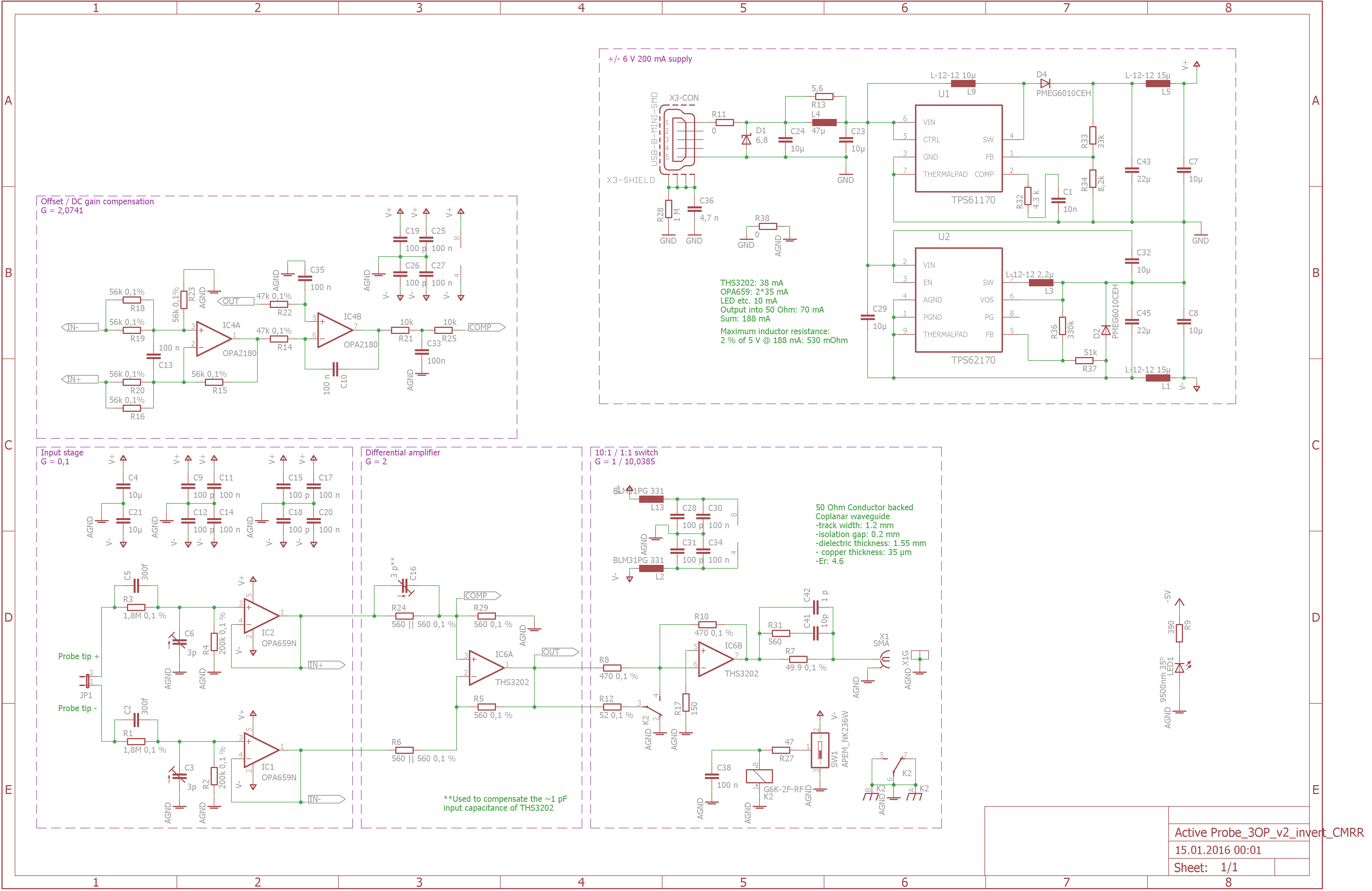

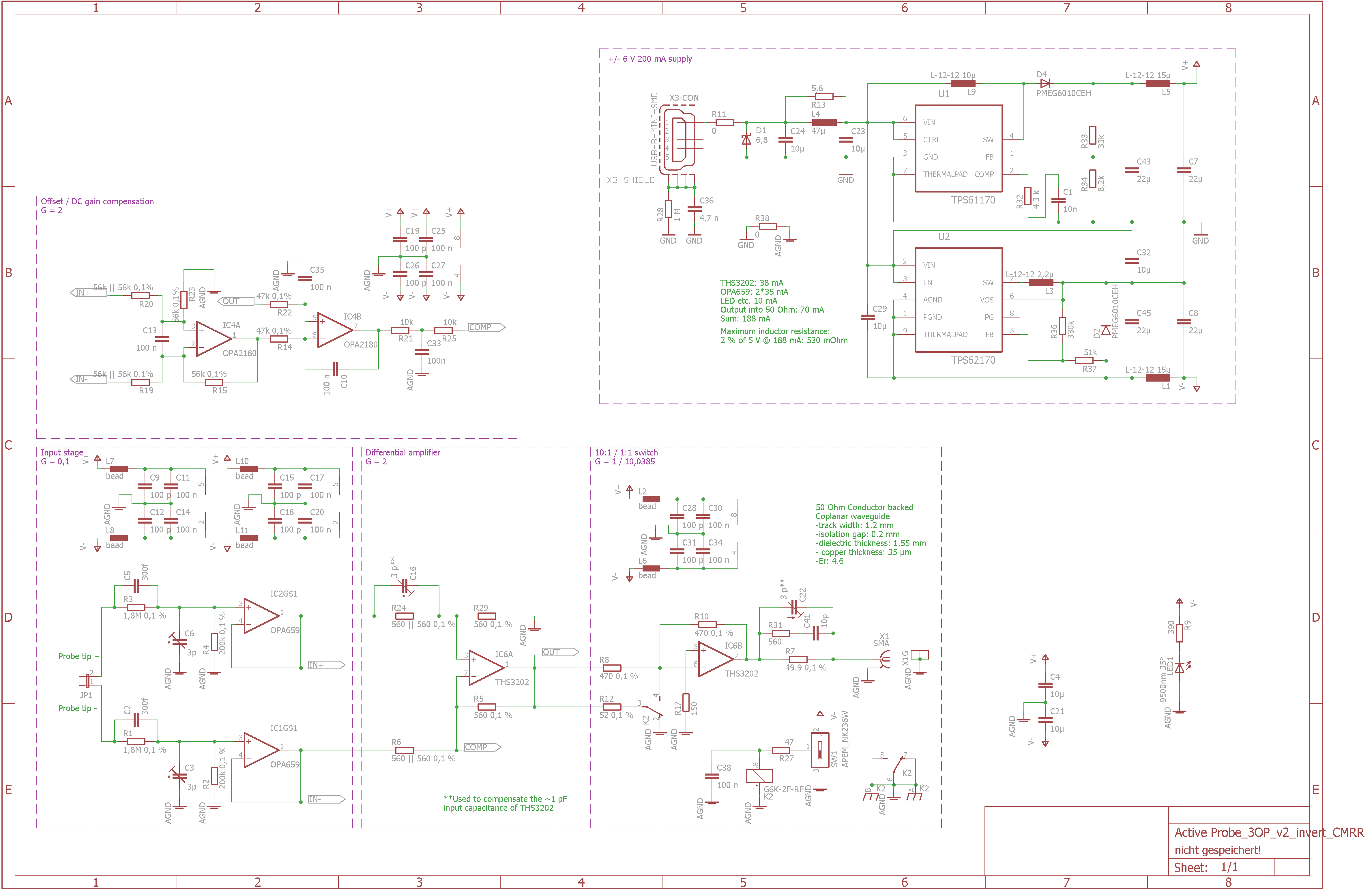

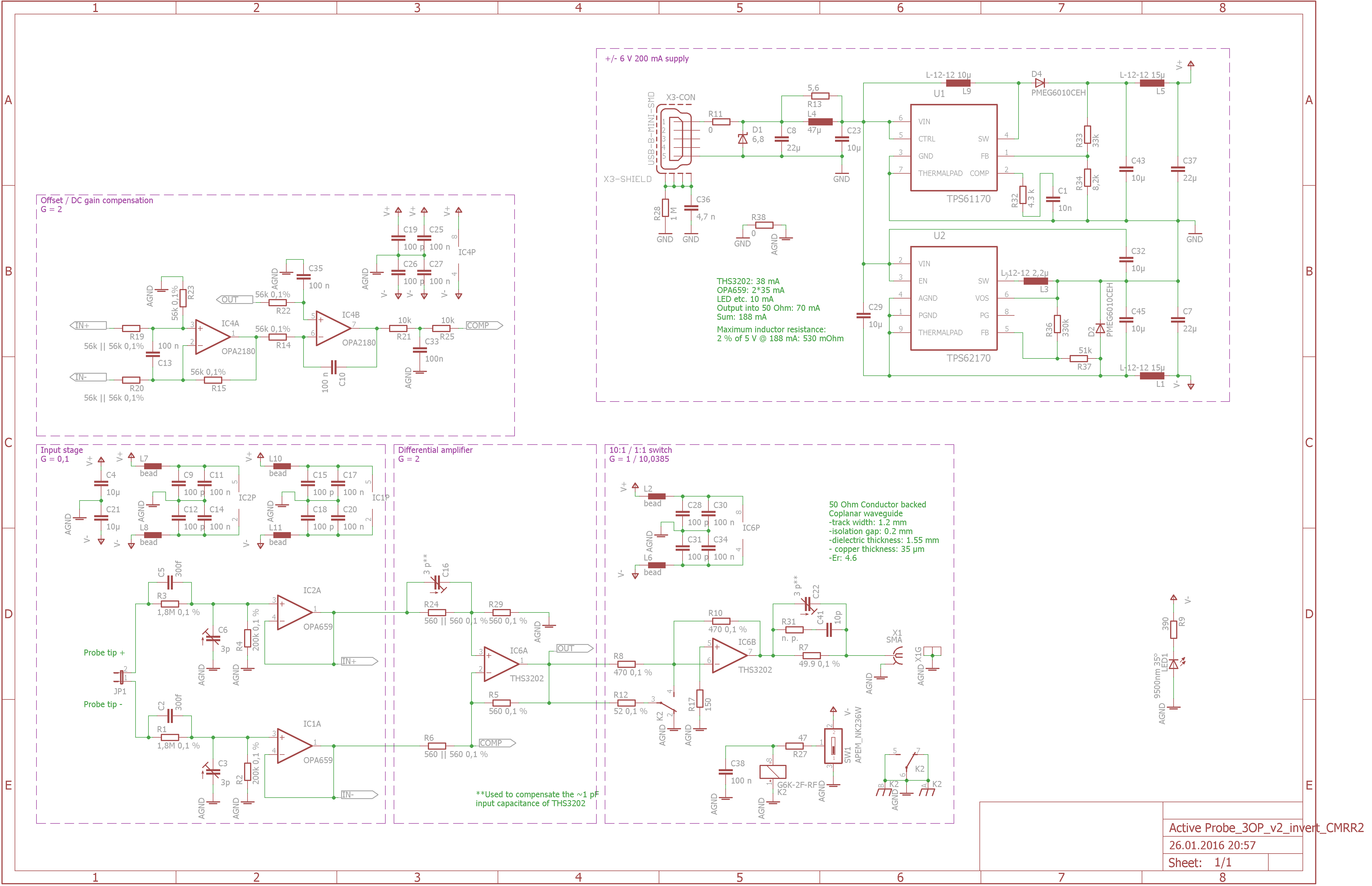

So, hier der aktuelle Stand incl. Offsetkorrektur. Folgendes habe ich noch optimiert: - verkürzte Wege zwischen Eingang und OPA659 nach "T-Kopf" - dem THS ein paar Ferrite in der Versorgungsleitung gegönnt - Trimmkondensator in die längere Leitung zum Differenzverstärker eingebaut (C21 ist n.p. im Normalfall) nach "Eddy Current" - den OPVs etwas Kupferfläche auf der oberen Lage zur Kühlung gegeben Jetzt setze ich mal die Bestellung für die Bauelemente auf und wenn keine Anmerkungen mehr kommen mache ich einen Prototypen. Viele Grüße Bernhard Ach so, der Signalweg zwischen OPA659 und dem Differenzverstärker hat sich durch die Offsetkompensation auf rund 22 mm verlängert.
Wozu sollen C21, C22 und C16 gut sein? Zum Abgleich der Gleichtaktunterdrückung? Dazu braucht es einen Trimm_widerstand_. So ergibt die Schaltung keinen Sinn: C21 liegt auch noch am invertierenden Eingang (der tatsächlich ein Ausgang ist!) eines Current Mode OpAmps, der wird sich darüber nicht besonders freuen. Zum Offsetabgleich sage ich mal nichts, ich bin selber gespannt, ob das etwas wird.
>>Wozu sollen C21, C22 und C16 gut sein? Zur Kompensation von Streukapazitäten und -induktivitäten. Die Leitung zwischen IC2 und IC6 ist länger als die zwischen IC1 und IC6, deshalb gehe ich davon aus, dass C21 nicht bestückt ist. Und C16 liegt wohl eher bei 300 fF. Der DC-Abgleich kann über R24 erfolgen. >>ich bin selber gespannt Und ich erst. Ich habe auch noch keinen Testplan für die Schaltung. Klar Frequenzgang und DC-Arbeitspunkt mit Kältespray. Aber z.B. irgendwelche Resonanzen der Kompensationsschaltung zuzuordnen wird sicherlich spaßig. Als Relais nehme ich übrigens das teure G6K-2F-RF, den ersten Prototypen mache ich aber aus FR4.
#4387549
Bernhard _. schrieb: > So, hier der aktuelle Stand incl. Offsetkorrektur. > Schaltplan ist sehr schön gezeichnet... ich würde nur R16 "stehend und von unten" an den Knoten R16, R5 und - von IC6A bringen, dann ist die blöde Kreuzung zum R6 weg... ist aber nur Kosmetik... Und ich weiß nicht ob Du einen Reflowofen zur Verfügung hast. Wenn ja paßt es eh, wenn nein wird das löten der Pads untern den Trimmer-Cs etwas mühsam... Wie auch immer - Gratulation zum Durchbeißen durch das Projekt! Grüße MiWi
#4388491

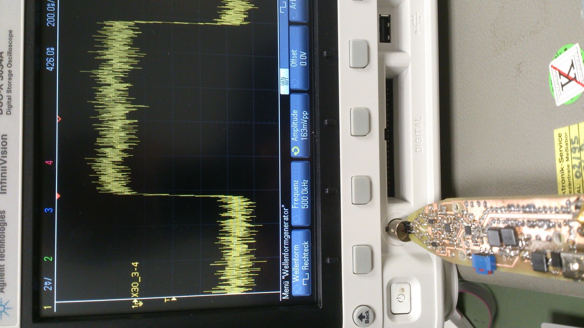

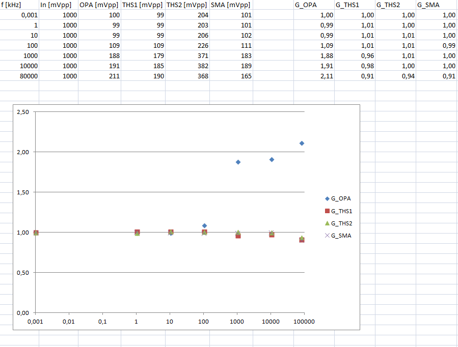

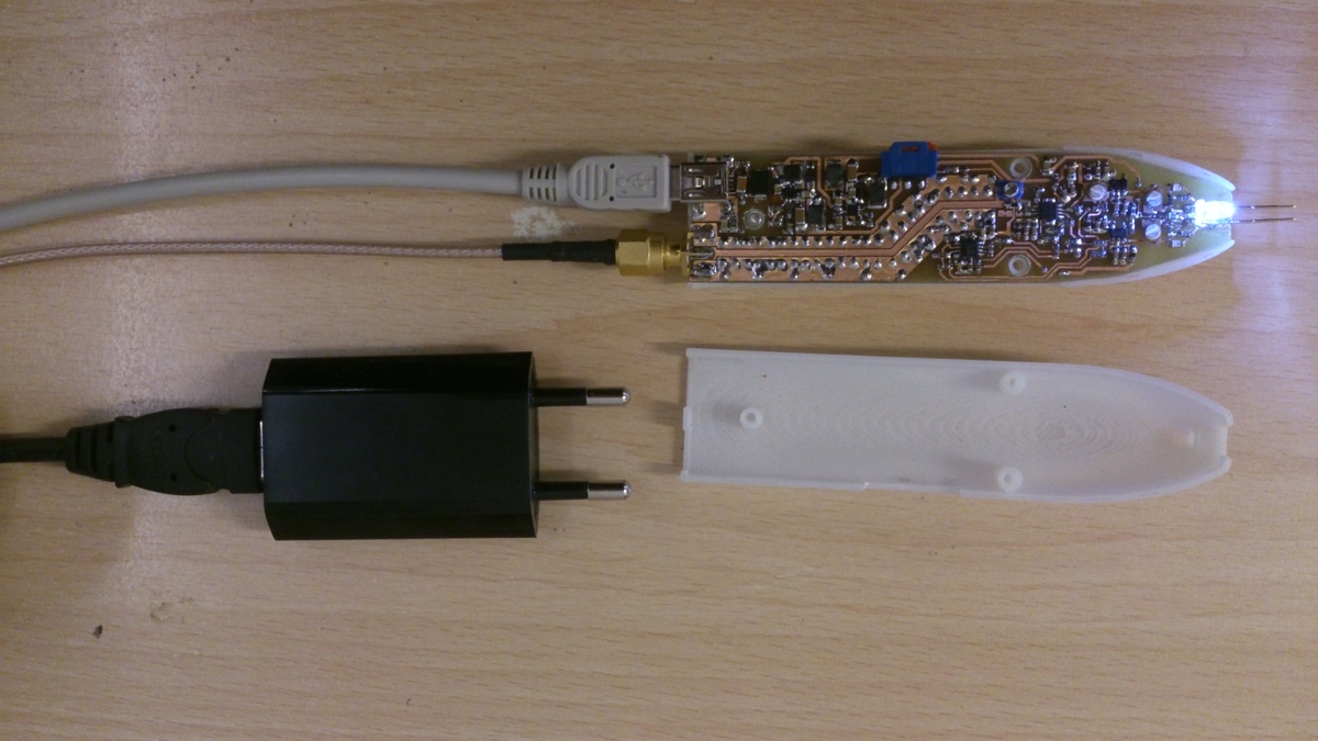

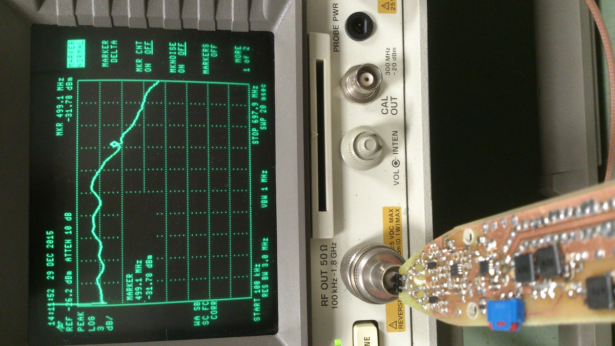

Der erste Prototyp läuft seit geradeeben. Das größte Problem besteht darin, dass ich die 68 kHz Schaltfrequenz des DC/DC als Spitzen mit mehreren 100 mV Amplitude bei 1:1 am Ausgang sehe. Mit etwas µ-Metall habe ich keine Verbesserung erziehlt, also scheint die Störung über die Versorgungsspannung zu kommen; der Wandler ist auf der Unterseite der Flachbaugruppe bestückt und hat damit eine fast durchgängige Kupferfläche zwischen sich und den Signalen. Das LC-Filter ist wie im Datenblatt mit 47 µH (< 2 % Spannungsabfall SRF 25 MHz) und 10 µF X7R aufgebaut. Und dann beträgt der DC-Offset am Ausgang des ersten THS gewaltige 20 mV ohne Offsetkompensation. Mit einem angenommenen bias current von 22 µA pro Eingang und einer Eingangsimpedanz von ein paar 100 Ohm könnte das passen. Mit Offsetkompensation beträgt der Fehler 2,5 mV bei 10:1 und das 10-Fache bei 1:1. Zu"guter"letzt startet der DC/DC nur, wenn man die Eingangsspannung hochdreht. Beim harten Einstecken geht er wohl in Überlast und gibt nur +/-3 V heraus. Kann mir jemand bei der Entstörung des DC/DC helfen?
#4394573
Bernhard _. schrieb: > Der erste Prototyp läuft seit geradeeben. Gratulation! > Kann mir jemand bei der Entstörung des DC/DC helfen? setz zwischen dem Wandlerausgängen und den Spulen 4u7/50V Kerkos (1206), testweise auch irgendwelche 22u-16V Tantals oder ähnlich, (keine Elkos wenn Du nicht sicher bist das die einen sehr geringen ESR haben). Du solltest auch mit 100n/50V in 0805 schon Verbesserungen sehen, aber vermutlich wird das nix wenn der Wandler nicht lokal direkt an seinen pins solide (= viel uF) gepuffert wird. Ich weiß nicht welche Spannungsfestigkeit Deine 10u habe, der Bauform nach werden es 0805 sein. Und die haben bei diesen Spannungen keine 10u mehr. Schau Dir daher das U/C- Verhalten der Kerkos an die Du verwenden willst. ggfs mehrere übereinandelöten. Wie sieht die Ausgangsspannung am Wandlerausgang nach den Spulen aus, Oszibilder wären vlt. hilfreich. Grüße MiWi
#4394688

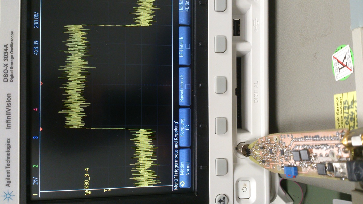

Sorry, meine Maus fürs Oszi ist defekt und ich bekomme die Bilder so nicht auf den USB-Stick. Die Spitzen auf der Versorgungsspannung waren bedämpfte Schwingngen mit einer Frequenz von einigen MHz, nach rund 10 Schwingern waren sie wieder verschwunden bis der nächste Anstoß kam. Genau wie MiWi schreibt sind hier die hohen Güten der Spulen das Problem. 2,2 Ohm parallel zur Spule (zur Bedämpfung wie am Eingang) brachten nichts, kleine Werte um sie in Serie zu schalten habe ich nicht da. Dann habe ich dank MiWi diverse Fehler gefunden... >>überlege Dir einmal wie der Strom in und aus den Abblock-Cs der DC/DC war nur auf der Oberseite angelötet, der Weg zur Massefläche war damit bescheiden. >>Der Eingangs-filter ist... nun ja, bodschert. Stimmt, habe ich lokal geflickt. >>Löte auch einen 10n-Kerko Logisch >>Und zu guter letzt die Frage: Die ungeregelten +5 V direkt vom USB und der recht große Platzbedarf haben mir nicht gefallen. So, jetzt die gute Nachricht... Nachdem das o. g. Schwingen der LC-Filter weg war, blieb die Schaltung extrem empfindlich für Kapazitäten gegen "PE", also jegliches Metall im Umkreis weniger cm oder Finger. In dem Fall kam wieder die Wandlerfrequenz hoch. -> Leitungsgebundene Störung über den miesen Eingangsfilter nach außen. Habe ich durch eine Brücke AGND - USB-Masse und die Flicklösung von oben gelöst. Jetzt habe ich ein weißes Rauschen von rund 20 mVpp bei 1:1 und 3 mV bei 10:1. Nicht umwerfend aber genug um weiterzumachen.
#4394940
Bernhard _. schrieb: > Sorry, meine Maus fürs Oszi ist defekt und ich bekomme die Bilder so > nicht auf den USB-Stick. Äh.... welches Oszi hast Du daß Du nur am USB-Stick Daten ausgeben kannst? > Jetzt habe ich ein weißes Rauschen von rund 20 mVpp bei 1:1 und 3 mV bei > 10:1. Nicht umwerfend aber genug um weiterzumachen. Naja... die Bewertgung dieses Rauschens ist dann auch eine Frage vom Gesamptpegel, den Du ins Oszi bekommst und wie Du dann dort weitermachen kannst, zb. Bandbreitenfilter einschalten und die üblichen Dinge wie Aquiremodus vom Oszi auf 2 oder 4 stellen, div. Darstellungsoptionen wählen, je nachdem was man messen möchte.... denn in den seltensten Fällen sind die Signale nicht periodisch. Aquiremodus vom Oszi auf 2 oder 4 stellen? Zu Deiner Empfindlichkeit gegenüber Störungen: irgendwas stimmt mit der Masse noch nicht... eigentlich sollte das Werkl ab den ersten OPVs relativ unempfindlich gegen C-einkopplungen sein.... Hast Du übrigens schon probiert die Polarität vom Mess-signal am Eingang umzudrehen und dann die Verstärkung/Abschwächung zum vorherigen Messwert zu vergleichen? Grüße MiWi

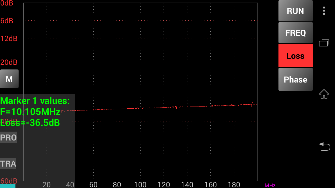

Bernhard _. schrieb: > Zwischen 10 kHz und 100 Mhz war dabei nichts auffällig. Am Ausgang von I6B ohne Koax oder am Oszi mit 50Ohm Terminierung eingeschalten gemessen? Grüße MiWi
Der Messaufbau war: MiniVNA pro im Akkubetrieb -> Adapter SMA -> SMB -> SMB-Stecker -> Pins des Tastkopfes Parallel dazu einen normalen 300 MHz Tastkopf zur Vergleichsmessung Ausgang: SMA-Stecker -> 50 cm RG316 -> BNC-Stecker -> Oszi mit Einstellung DC 50 Ohm, Mittelung über 8 Zyklen Wie gesagt habe ich nur einzelne Frequenzen (0.01, 0.1, 1, 2, 10, 20, 50, 100, 150 MHz) gemessen. Dabei gab es keine Ausreißer und die Dämpfungsveränderung lag mit rund 1 dB unter dem was der Messaufbau hergibt. Ein Versuch mit bestückten 51 Ohm ergab übrigens keinen (auf Anhieb aufgefallenen) Unterschied, sowohl im Rauschen als auch im Dämpfungsverlauf. Bei Einstellung 1:1 gab es zyklische Überschwinger, als ob man zyklisch den DC-Offset springen liese. Das ignoriere ich mal. Als nächstes kömmere ich mich um einen Messaufbau für eine VNA-Messung und überlege mir eine bessere Spannungsversorgung. Meine jetzige Version passt leider nicht ins Gehäuse, ich habe mich vermessen... Ich bitte ausdrücklich um weitere Vorschläge für Messungen. Der VNA-Versuch kann evtl. noch eine weile dauern. Viele Grüße Bernhard
#4397754
Bernhard _. schrieb: > Ich bitte ausdrücklich um weitere Vorschläge für Messungen. Der > VNA-Versuch kann evtl. noch eine weile dauern. Wenn Du zugriff auf einen Hf-Generator hast - vermiß das Teil einfach so wie Du es am Oszi benutzen würdest... Weitere Idee: Generator an einen Trenntrafo und dann einen DC-Offset von (0-10V?) zw. Generator-GND und PE legen und schauen, wie der Tastkopf mit diesem Offset zurandekommt (immer +/- Eingang auch "reverse" betreiben!), ebenso mit möglichst hochfrequenten Rechteck oder Pulse einspeisen und vergleichen ...Wenn kein Generator vorhanden ist mit einem schnellen Logikbaustein (Massefläche nicht vergessen) arbeiten, die haben steile Flanken und liefern damit auch ausreichend hf, [Time Domain Reflectometer als Stichwort]... da lassen sich schon sehr schnelle Signale erzeugen, die die Grenzen vom Tastkopf mit einfachen Mitteln aufzeigen... ... Mit einem Föhn auf 50° aufheizen und Drift beobachten... ggfs die Widerstände am Differenzverstärker auf geringstmögliche Unterschiede (Abslutwerte sind relativ egal) ausmessen und einbauen und das ganze entsprechend bei Dir dokumentieren... ....Offsetkompensation bei den Temperaturtests extra betrachten (was macht die wenn`s warm wird etc) ich werde für die nächste Zeit etwas offline sein, es braucht nach dem doch etwas irren Jahr eine Pause.... ggfs bin ich unter miwi490 bei yahoo de erreichbar. Grüße & gutes Gelingen MiWi

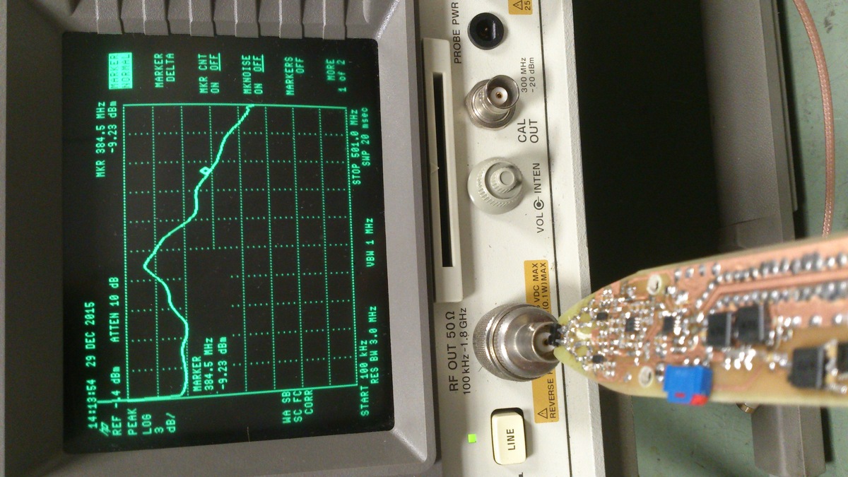

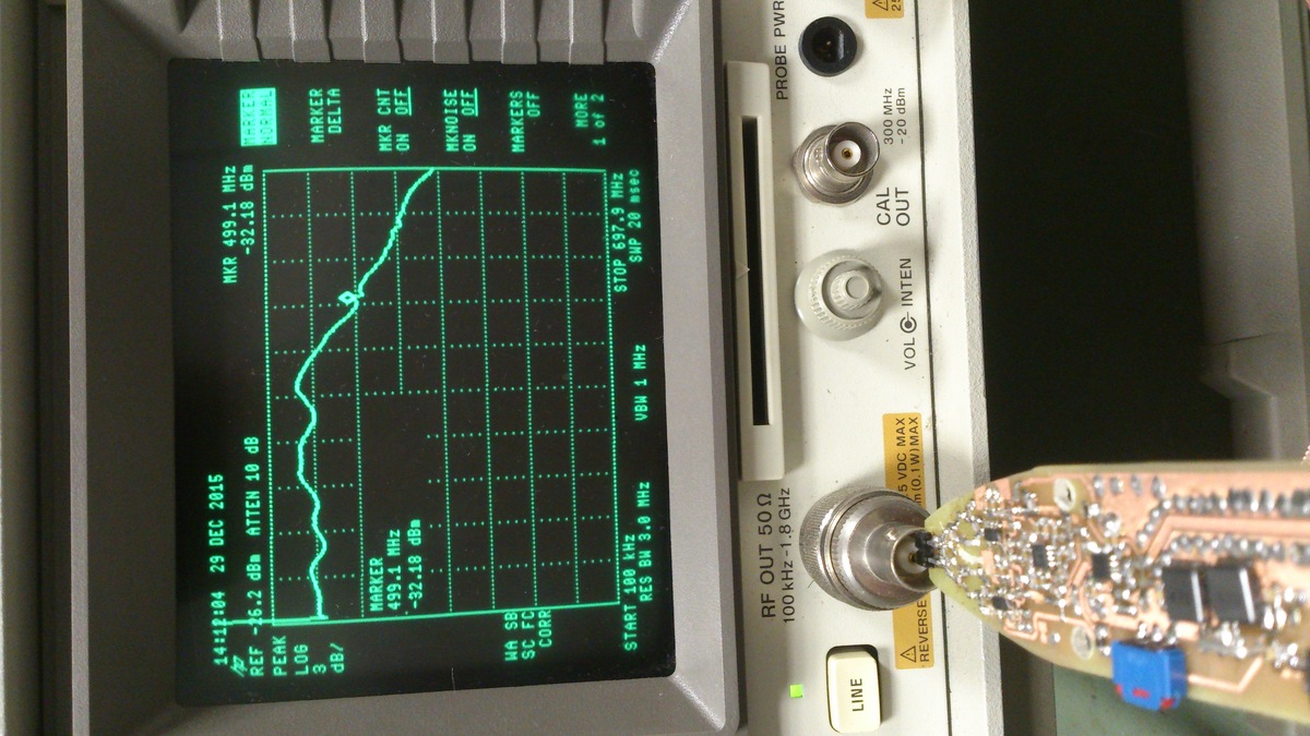

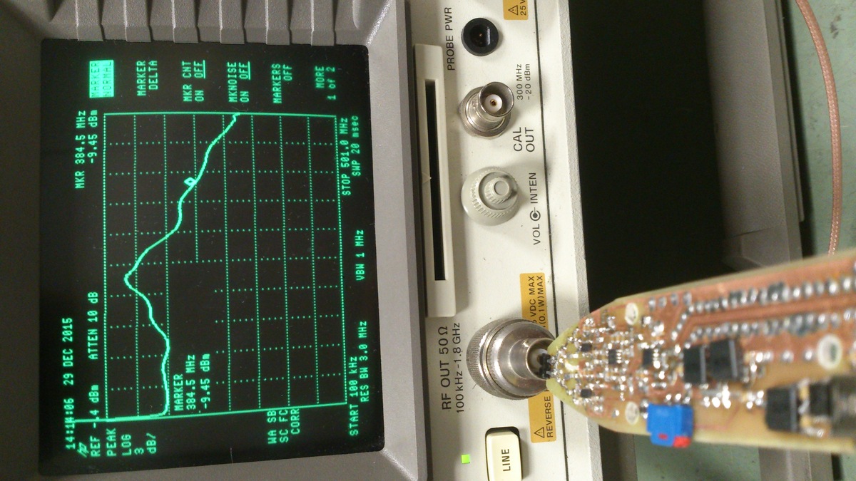

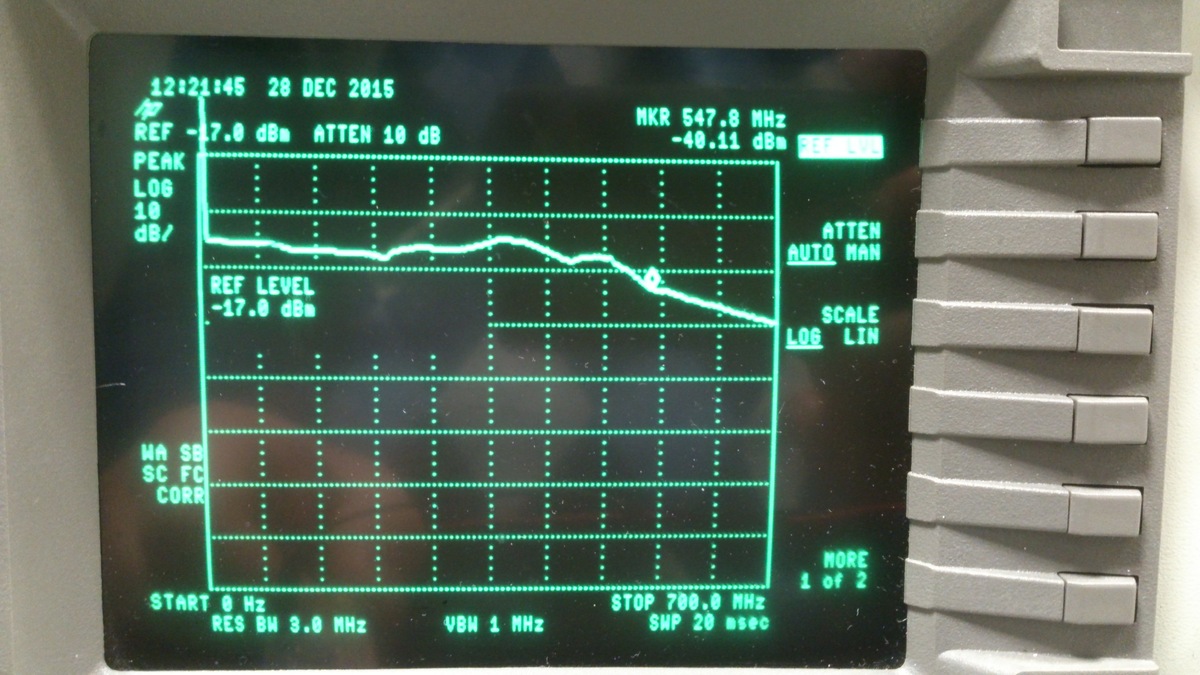

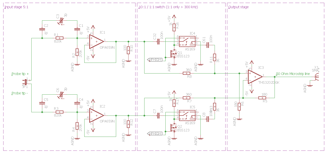

So, jetzt stehe ich auf dem Schlauch und bitte wieder um eure Hilfe. Wenn ich den Tastkopf nach Spekki abgleiche, dann brauche ich überraschend viel Kapazität am Eingangsteiler, ca. 1 pF. Messaufbau: MiniNVA pro -> 20 dB Dämpfungsglied -> direkt die Pins des Tastkopfes -> SMA-Kabel ->MIniVNA pro Kalibrierung ist mit denselben Kabeln erfolgt. Gleiche ich den Tastkopf aber mit einem Rechtecksignal von 1 Mhz oder 1 kHz aus einem Funktionsgenerator ab, so brauche ich viel weniger Kapazität, rund 100 pF. Messaufbau: Agilent 33500B -> Tastkopf direkt dran, an den Pins 51 Ohm Abschlusswiderstand -> SMA-Kabel -> Adapter -> Oszi 50 Ohm Natürlich habe ich das Ausgangssignal parallel gemessen, Rechteck passt. Auch ein Test des Abgleichst mit dem Funktionsgernerator hat ergeben, dass eigentlich mehr Kapazität notwendig wäre als in der gleichen Beschaltung für ein Rechteck passend. Im Anhang mal ein Bild des MiniVNA mit "Rechteck" Abgleich, es fehlen rund 7 dB bei 200 MHz. Wenn bei einem 1 MHz Rechteck ein starker Überschwinger (in dem Fall 15 %) entsteht, dann müsste die Kennlinie doch bei ~ 11 MHz höher sein als bei 1 MHz, oder? Die Ausgangssignale des Tastkopfes habe ich mehrfach mit dem Ausgangssignal des OPA659 verglichen, sie sind identisch. Demnach muss mein Fehler ja von dem Abgleich vorne kommen. Fällt euch etwas dazu ein? Danke! und viele Grüße Bernhard Ach so, den Peak bei 80 MHz würde ich (noch) nicht überbewerten, der hat sich beim Verändern der Berührpunkte der Messpitzen geändert.
#4400249
Bernhard _. schrieb: > überraschend viel Kapazität am Eingangsteiler, ca. 1 pF. >so brauche ich viel weniger Kapazität, rund 100 pF. äh... ? Grüße MiWi
>> äh... ? Oh, 100 fF natürlich. Zweimal 300 fF und der Trimmer in Reihe. Gerade habe ich mal einen besseren Funktionsgenerator drangehängt und einen Teil des Fehlers verstanden: die Kompensationsschaltung kann die Übertragungsfunktion einfach nicht linearisieren. Außerdem hat die Verstärkung des THS3202 bei großen Ausgangspegeln (> 3 Vpp) einen starken Frequenzgang. Der Einfachheit halber habe ich mal nur mit kleinen Ausgangspegeln gearbeitet. In meiner bisherigen "Kompromisseinstellung" ist der Ausgang des OPA659 überkompensiert, zwischen 1 kHz und 80 MHz nimmt das Ausgangssignal um 6 dB zu. Am Ausgang des Tastkopfes hat die Übertragungskennlinie dann eine Beule bei ein paar MHz. Das aktuelle Schaltbild habe ich mal angehängt, an den Bauteilwerten habe ich seither teilweise etwas gedreht. C16, C21 und C22 sind nicht bestückt. In der angehängten Tabelle sind die Übertragungsfunktionen der einzelnen Schaltungsteile von 1 Hz bis 80 MHz aufgelistet. Dabei wurde nur ein Zweig des Differenztastkopfes betrachtet, der andere war auf AGND geklemmt. Die Messungen sind mit dem Oszi und Cursoren gemacht, ein paar mV Ungenauigkeit sind also sicher drin. G_XXX sind die Übertragungsfunktionen auf 1 Hz normiert. Man sieht darin, dass beide THS3202 sowie der in dem Fall bestückte 51 Ohm Serienwiderstand am Ausgang zwischen 10 und 80 MHz abknicken. Nur was will mir diese Werbesendung sagen? Fragen: - der zunehmende Spannungsabfall über dem Ausgangswiderstand würde eine Fehlanpassung von einigen Ohm bedeuten. Ist das mit den Vorgaben besser machbar? - was sagt ihr dazu, ist ein solcher Verlauf bei den THS-Stufen ein Designfehler oder war das zu erwarten? - soll ich eher eine Frequenzkompensation für die Zwischenstufen vorsehen oder das Layout der Schaltung auf weniger Frequenzgang trimmen? - von oben: aus dem Datenblatt hätte ich erwartet, dass bei 80 MHz noch fast bis 4 Vpp gearbeitet werden kann, ist aber wohl anders. Was übersehe ich? - muss ich mir Sorgen machen wegen dem exponentiell abnehmenden Verlauf der Downloadzahlen meiner Schaltbilder :-) Ein frohes und gesegnetes Weihnachten wünsche ich euch. Vielen Dank im Voraus für eure Mühe.
Hi, allzuviel kann ich nicht beitragen, nur die Erkenntnis, dass laut Datenblatt der THS ja tatsächlich im Frequenzgang ein echtes Sensibelchen darstellt. Daher meine Frage: Sind die Rückkopplungsnetzwerke vom Widerstand her so dimensioniert, wie es das Datenblatt vorschreibt? Ist die Belastung des Ausgangs mit 100 Ohm berücksichtigt?
Beim ersten THS habe ich den Ratschlag für hohe Stabilität genommen, weil ja keine Verstärkung gefordert ist: 750 Ohm. Beim zweiten Verstärker habe ich mich zwischen das Optimum für G=1 und G=1 gelegt, weil ich den ja nicht umschalten kann. Gerade habe ich mal schlichtweg 4,7 pF parallel zu R8 gelötet und die Kompensation am Eingang auf Minimum, da ging die Sonne auf. Zum ersten mal eine 3 dB Bandbreite von > 200 MHz, siehe Anhang. Der Anstieg beträgt rund 2 dB, auch zwischen 0,1 und 10 MHz sieht es jetzt vernünftig aus. Guter Zeitpunkt, um Feierabend zu machen...
Wie sicher bist Du Dir eigentlich, dass Deine Verstärker nicht schwingen? In Deinem Screenshot irritieren mich die Spikes, welche in scheinbar regelmäßigen Abständen auftreten. Das könnte auf eine Interferenz zwischen der Abtastfrequenz der AD-Wandlung und der Frequenz des Verstärkers hindeuten. Die Spikes treten in Vielfachen von 32.5MHz auf, der Grösste bei 195MHz. Es kann sein, dass die Schwingung selbst bei viel höherer Frequenz stattfindet und daher die Spikes unterhalb wegen Unterabtastung kleiner ausfallen. Wenn die Bandbreite des Scopes zu klein ist, würde einem die Schwingung ggf. auch nicht ins Auge springen.
#4400918
Bernhard _. schrieb: > Gerade habe ich mal schlichtweg 4,7 pF parallel zu R8 gelötet R8? wo steckt der? Sorry für`s pingelig sein Grüße MiWi
@ Eddi Current >> Wie sicher bist Du Dir eigentlich, dass Deine Verstärker nicht >> schwingen? In der Tat gefällt mir das Rauschen des Ausgangs ja von Anfang an nicht wirklich. Bis 4 GS und 500 MHz Analogbandbreite konnte ich nichts finden. Allerdings hatte ich nur passive Tastköpfe mit 11 pF. @ MiWi Sorry, bin schon wieder auf das Auflösungsproblem bei Screenshots reingefallen. Im Anhang nochmal das Schaltbild mit lesbaren Bezeichnungen. R8 ist der obere Widerstand zwischen den beiden THS'en. Scheinbar dämpft die Ohmsche Last durch R8 und R12 ausreichend, so dass den ersten THS die 4,7 pF (3,3 wären wohl besser) nicht großartig stören. Bei 15 pF begann ein sichtbares Aufschwingen. Allerdings geht diese Methode nicht für R12, schade.

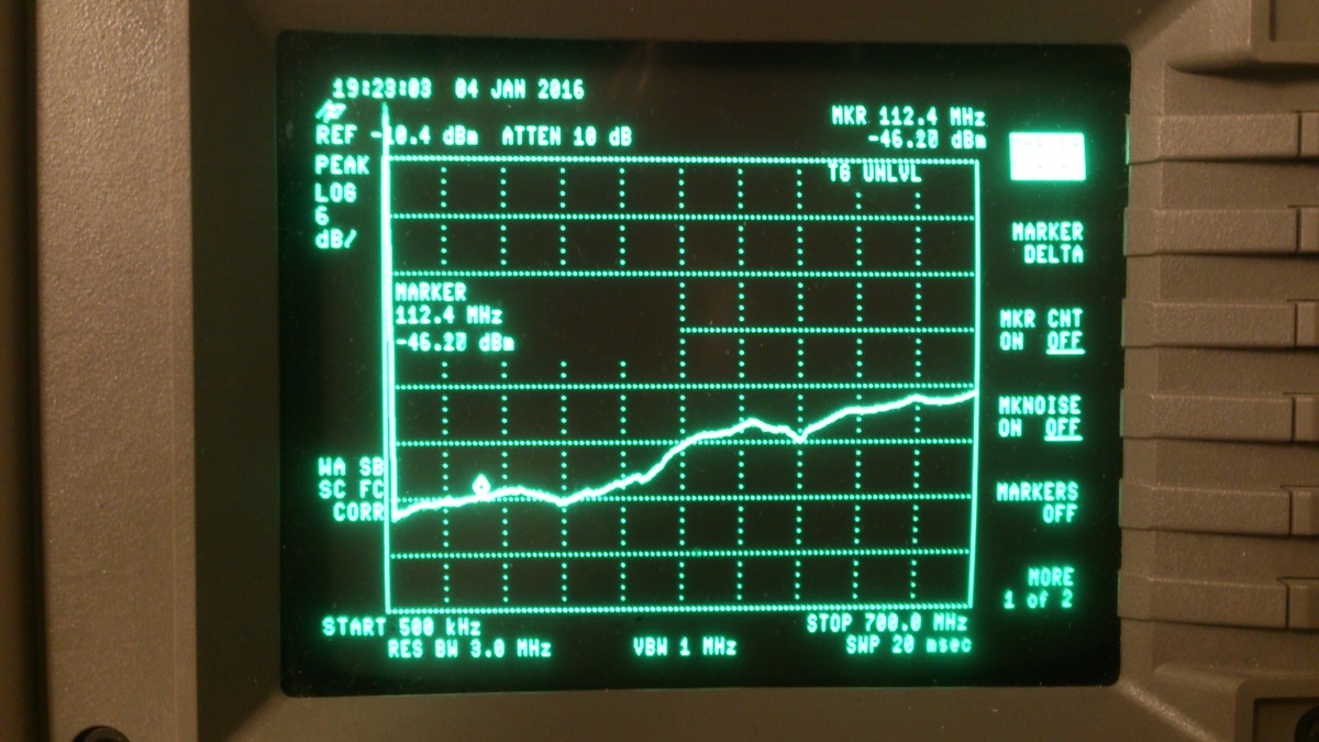

Bernhard _. schrieb: > In der Tat gefällt mir das Rauschen des Ausgangs ja von Anfang an nicht > wirklich. Wenn Du auf der Leiterplatte herumtapperst und die Spikes wandern (so wie Du es weiter oben bereits angedeutet hast), ist da etwas oberfaul. Vielleicht mal mit Frequenzzähler drangehen?

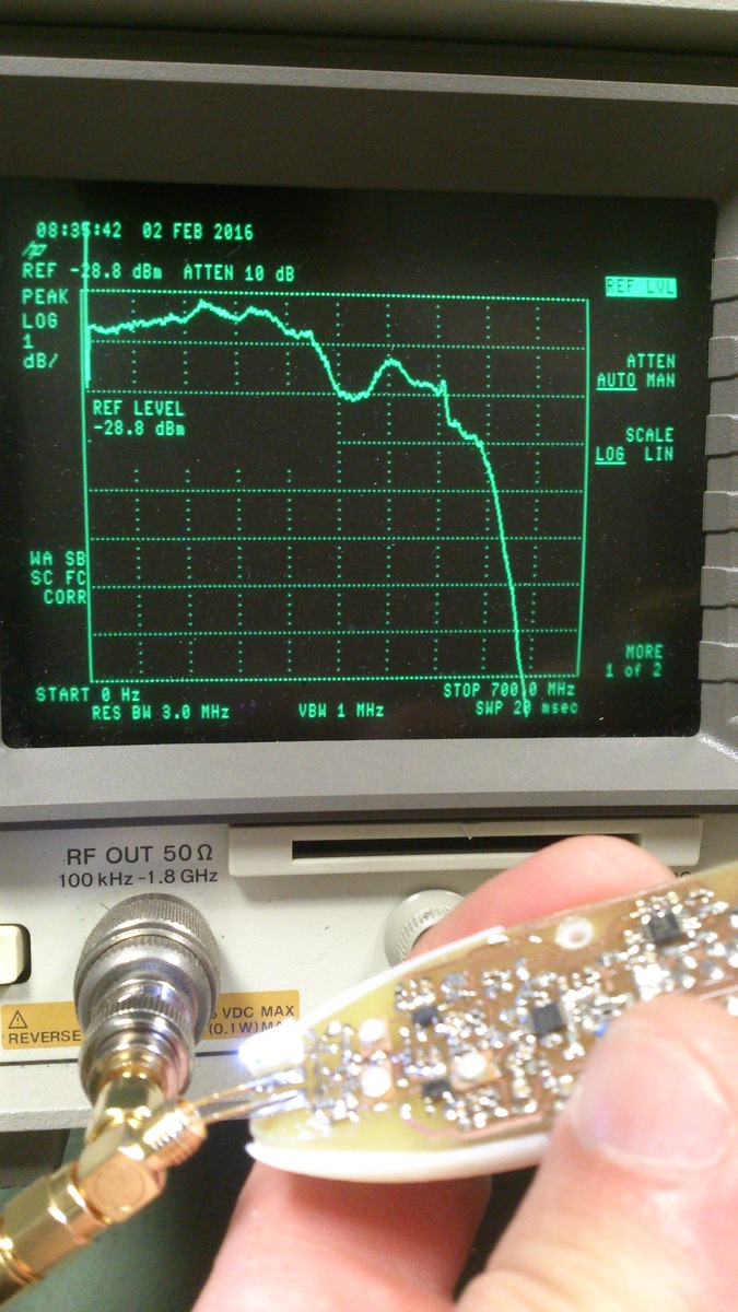

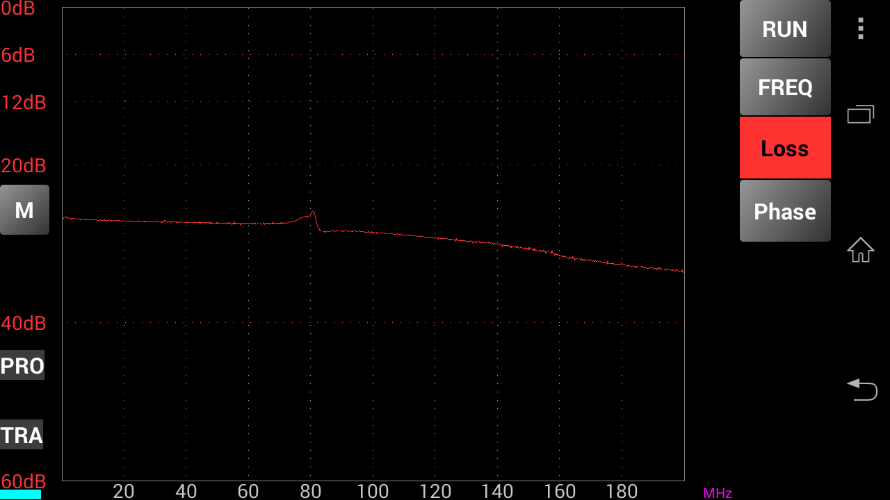

Na ganz so schlimm wars nicht. Bei ~ 80 Mhz sah man bei Verwendung beider Einänge immer eine Stufe, die sich veränderte wenn ich die Prüfspitzen anders an die SMA-Buchse des VNA gehalten habe.

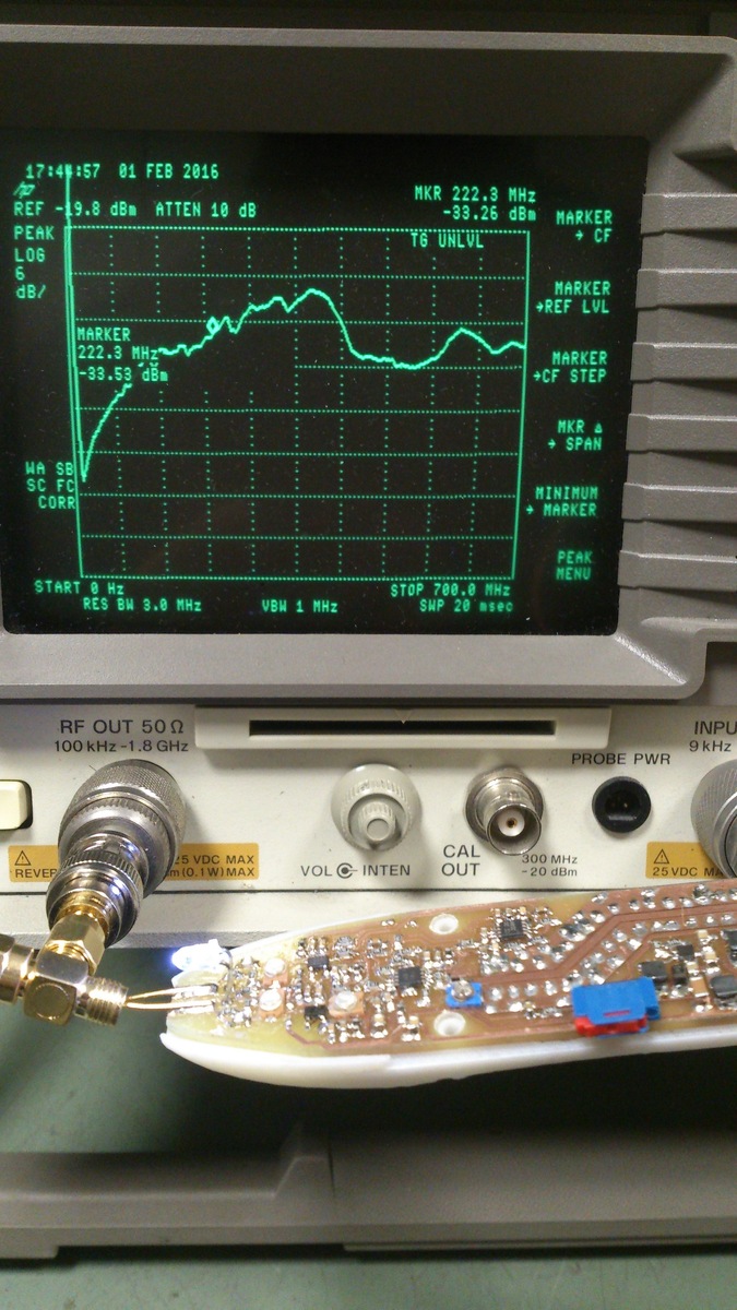

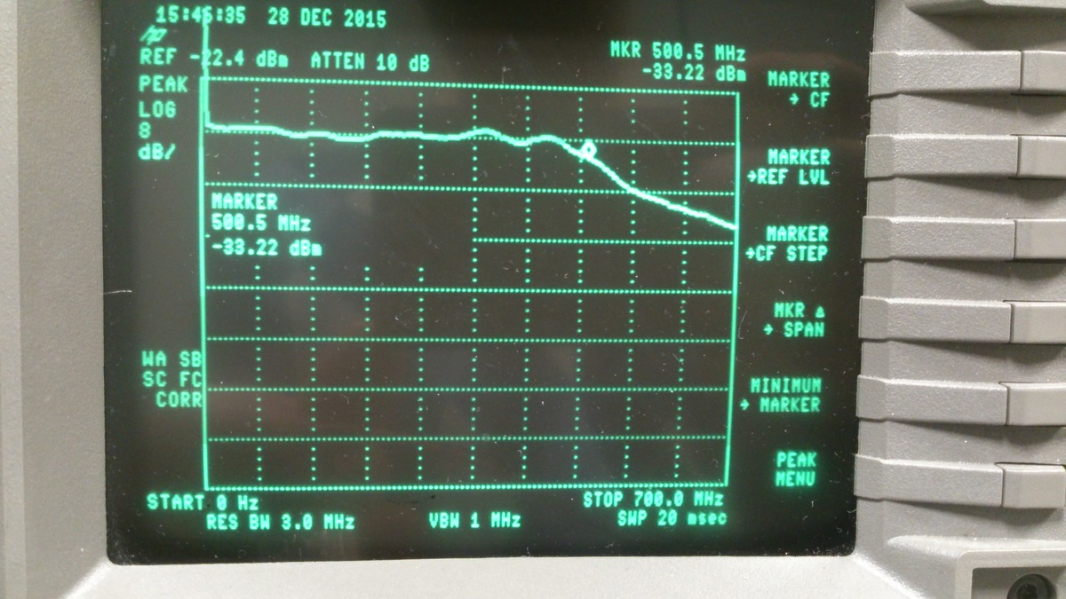

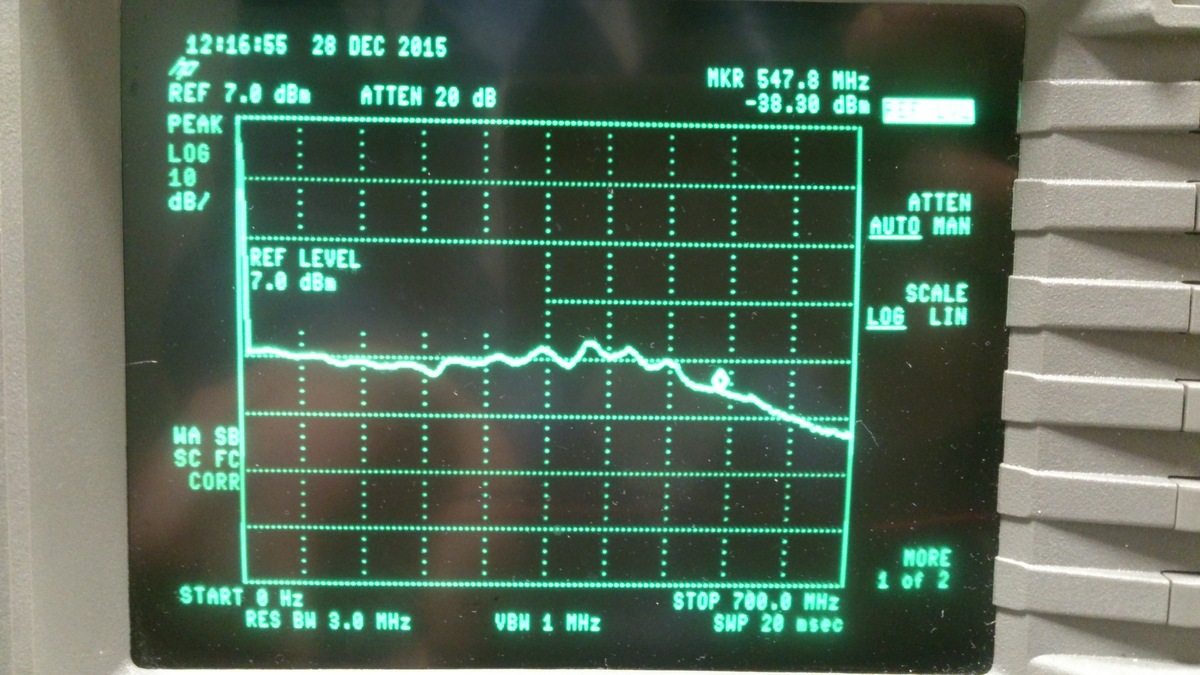

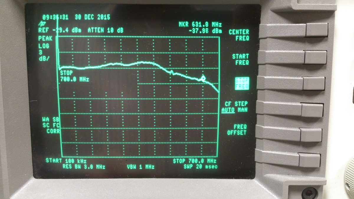

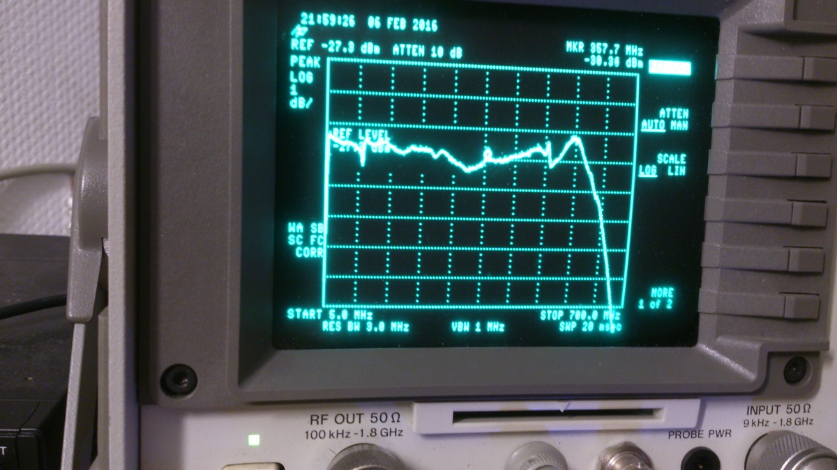

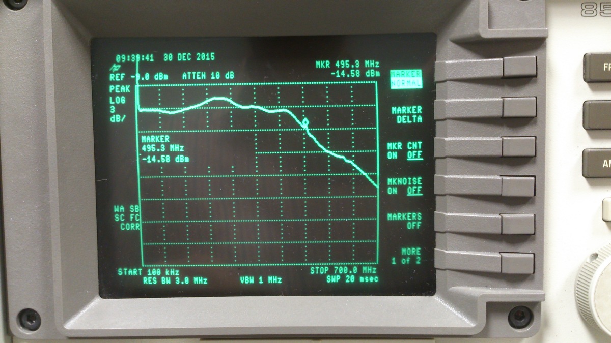

Hier ein update, gemessen an einem ordentlichen Spekki. Obacht, die Endfrequenz im Bild ist 700 MHz, Cursor steht bei 600 MHz. Gar nicht so schlecht, oder? Änderungen gegenüber dem letzten Schaltbild: - 51 Ohm direkt zwischen die Messspitzen gelötet um den Eingang abzuschließen - Ausgangswiderstand R7 entfernt - R8 und R10 auf 390 Ohm geändert - parallel zu R8 2 pF zur Frequenzkompensation (etwas zu wenig) - Eingangskopensation 300 pF - 1 pF - 300 pF (etwas zu viel) Eine Trimmung der Kompensation war mir nicht möglich, weil mir schlichtweg die Trimmer hopps gegangen sind. Deshalb konnte ich die "Unebenheit" im Frequenzgang nicht anpassen und die beiden Kanäle unterscheiden sich auch um max. 2 dB. Das Rauschen am Ausgang beträgt bis 4,8 V Versorgungsspannung < 10 mVpp, ab 5 V beginnt eine Sinusschwingung mit rund 250MHz. Ich kopiere mal noch meine offenen Fragen von oben rein, vielleicht kann ja jemand etwas dazu beitragen... - der zunehmende Spannungsabfall über dem Ausgangswiderstand würde eine Fehlanpassung von einigen Ohm bedeuten. Ist das mit den Vorgaben besser machbar? - was sagt ihr dazu, ist ein solcher Verlauf bei den THS-Stufen ein Designfehler oder war das zu erwarten? - soll ich eher eine Frequenzkompensation für die Zwischenstufen vorsehen oder das Layout der Schaltung auf weniger Frequenzgang trimmen? Viele Grüße Bernhard
Hi, ja cool, mit Spekki sieht die Sache gleich ganz anders aus. Unauffällige Fragen: Wie lang war das Anschlusskabel zum Spekki? Welches genaue Kabel, äh Leitung hast Du benutzt? Mich stört das Minimum bei 210MHz und Maximum bei 420MHz. Bernhard _. schrieb: > - soll ich eher eine Frequenzkompensation für die Zwischenstufen > vorsehen oder das Layout der Schaltung auf weniger Frequenzgang trimmen? Mit einer einfachen Frequenzkompensation wirst Du eh nicht hinkommen. Ich würde mir den Spass gönnen und probeweise die Länge der Leitung vom Spekki verändern. Sonst aber bitte nichts ändern, sonst hast Du wieder keine eindeutige Erkenntnis. Ansonsten den Frequenzgang der einzelnen Stufen ermitteln, bevor ich das Kompensieren anfange.
Dein Verdacht war richtig, Chrisi. Die Fehlanpassung (s. o.) am Ausgang tut also richtig weh. Bisher habe ich die Spitzen des Tastkopfs direkt an die SMA-Buchse des Spekkis gehalten, am Ausgang kam ein Eigenbaukabel SMA-RG316-BNC. Um Kabel tauschen zu können habe ich umgebaut auf BNC-Buchse - Tastkopf - SMA-Kabel - Spekki Damit sind die angehängten Bilder entstanden, einmal mit 1,5 m RG174 und einmal mit 50 cm RG316 (beide hochwertig kommerziell). Die Unstetigkeit bei 420 bis 490 MHz kommt offensichtlich von der Verbindung der Messspitzen am Spekki, sie verändert sich mit jeder Bewegung. Beim Test ist mir noch aufgefallen, dass sich zwischen 4 und 5 V Versorgungsspannung der hintere Bereich der Kennlinie um fast 5 dB anhebt. Damit ist mein ungeregelter DC/DC endgültig fällig. Hier wurde mit 4,8 V gemessen. Die koplanare 50 Ohm Leitung habe ich ganz primitiv gerechnet (Ergebnis siehe Schaltbild) und mit Draht-Durchkontaktierungen aufgebaut. Halbwegs sauber gearbeitet habe ich und die SMA-Buchse ist hochwertig. Wie würdet ihr das machen?
Hast Du auch mal ohne Trackinggenerator bis in den GHz-Bereich gemessen? Nicht dass da doch noch irgendwo etwas schwingt! Hast Du vor der Messung mit Trackinggenerator den Signalweg kalibriert?
>> Hast Du auch mal ohne Trackinggenerator bis in den GHz-Bereich gemessen? Daran hab ich gar nicht gedacht; nein, nichts schwingt. Man sieht nur die Übertragungsfunktion des Tastkopfes im Rauschpegel. >> Hast Du vor der Messung mit Trackinggenerator den Signalweg kalibriert? Klar. Hier mal das Ergebnis meiner PI mal Daumen Abstimmung: - R8 und R10 auf 560 Ohm geändert, um die Schwingneigung bei hoher Versorgungsspannung loszuwerden (erfolgreich) - die Eingangskapazität bleibt gleich, an R8 liegen jetzt 1 pF || (1 pF + 100 Ohm) Die Verstärkung bei 500 MHz ändert sich zwischen 4 und 6 V um 10 dB, gemessen wird ab jetzt immer bei 5 V. Die Übertragungsfunktion geht bis DC eben durch, der Peak bei 100 kHz war ein Einstellungsfehler. Mein größtes Problem ist jetzt, dass mir für den "1:1" Pfad keine Kompensation einfällt, wie gesagt ist ein Kondensator parallel zu R12 nicht möglich. Ideen?
Hier mal ein paar Bilder mit neuer Anpassung, auf 3 dB / div skaliert. Jeweils linker und rechter Kanal im Vergleich. Die beiden Kanäle habe ich jetzt durch Bestückung von C21 (1 pF) recht gut synchronisiert bekommen. Den Frequenzgang des THS3202 habe ich durch Parallelschaltung von je 1,3 pF zu R16 und R18 korrigiert. Das funktioniert deutlich weniger schön als über R8, aber dafür ist der Bereich 1:1 mitkompensiert. Trimmer habe ich wie gesagt keine mehr hier. Es zeigt sich kein Temperaturgang der Schaltung, bei rund 1,5 W Verlustleistung auf dem engen Raum war das auch zu erwarten. Kommentar zu den Bildern: 1zu10_... : die Anpassung über R8 war weniger wellig und hatte eine höhere Grenzfrequenz. Trotzdem, als Basis für die nächste Version ok, oder? 1zu1_... : mit einer besseren C-Auswahl wäre eine Bandbreite von 300 MHz drin, das reicht mir. Rechteck_... : ganz manierlich, vor allem auf beiden Kanälen gleich (vom Parallaxefehler abgesehen) Rauschen_... : hier kann man das Rauschen und den DC-Offset bei 4 Gs/s und ohne weitere Filterung / Mittelung sehen.
Hi, da steckst Du ja ganz schön im Detail... Was das Denken angeht, habe ich mich ausgeklinkt, da steckt nun viel Pfriemelei drin. Bei 500kHz muss der Rechteck schön aussehen. Wobei: So schön sieht er gar nicht aus. Was sich da an den Flanken so tut, verheißt nichts Gutes. Der Frequenzgang bestätigt dies ja auch. Zum Glück sehen wir den Phasengang nicht ;-) Bist Du Dir sicher, dass Du da ein 50-Ohm-Leitung zur SMA-Buchse designt hast? Die Masse sitzt doch zu dicht links und rechts an der Leitung? Berechenbar ist ja alles, aber einfacher ist es ohne diese Masseflächen. http://www.eeweb.com/toolbox/microstrip-impedance
>>Bist Du Dir sicher, dass Du da ein 50-Ohm-Leitung zur SMA-Buchse designt >>hast? Ich bin mir sicher, dass ich KEINE 50 Ohm erreicht habe (s. o.), die Fehlanpassung ist ja nicht zu übersehen. >>Berechenbar ist ja alles, aber einfacher ist es ohne diese Masseflächen. Bei Microstrip kommt eine recht hohe Breite heraus (ich glaube 3 mm waren es) und es darf logischerweise kein Kupfer angrenzen. Beim Koplanaren Streifenleiter ist das einfacher, allerdings sollte das umgebende Kupfer mehrmals so breit sein wie der Leiter selbst. Auch nur teilweise machbar. Wirkliche Erfahrungen habe ich mit beiden Varianten nicht. Aber gerade sehe ich einen Fehler in meinem Layout: ich habe einen Koplanaren Leiter berechnet, aber einen "Conductor backed Coplanar waveguide" gebaut, damit sind schonmal 6 Ohm Fehlanpassung erklärt. http://www-antenna.ee.titech.ac.jp/~hira/hobby/edu/em/mw_circuit/transmission_lines/cbcpw/index.html >>So schön sieht er gar nicht aus. Am Rechteck sieht man halt die etwas zu geringe Kapazität am Eingangsteiler und etwas Induktivität, das Verhalten ändert sich mit dem Anschlusskabel und kommt daher von der Fehlanpassung.
Aha, ok. Noch ein Vorschlag: Stell doch den 50Ohm-Einspeisewiderstand senkrecht und löte dich mit der 50Ohm-Leitung direkt dran. Das könnte ggf. noch die Erkenntnis liefern, ob sich ein Aufwand an dieser Stelle lohnt.
>>Aha, ok. Noch ein Vorschlag: Die Idee gefällt mir. Aber bist du sicher, dass das funktioniert? Ich bin gewarnt worden, dass ein einfach gelötetes Koax eine ganz schlechte Anpassung macht. Noch was, die 50 Ohm sind mit 0 Ohm bestückt, siehe letztes Schaltbild. Doch eine Frage noch an alle Leser. Wie würdet ihr die Spannungsversorgung machen? USB als Eingang und ca. +/-5 Versorgungsspannung der OPVs sehe ich mal als gesetzt. Ich muss also aus 5 V -5 V machen mit min. 150 mA. Viel Platz ist nicht vorhanden und beide Spannungen müssen sauber sein. Mir ist eingefallen, einen MAX889 und je eine passive Filterung für +5 und -5 V zu machen. Ein unsauberer USB ist damit katastrophal. Zwei Schaltregler könnten auch draufpassen, aber dann ist wenig Platz für eine Nachfilterung.
Bernhard _. schrieb: >>>Aha, ok. Noch ein Vorschlag: > Die Idee gefällt mir. > Aber bist du sicher, dass das funktioniert? Ich bin gewarnt worden, dass > ein einfach gelötetes Koax eine ganz schlechte Anpassung macht. Ja, das mag sein, ggf. die Abschirmung mehrfach auflöten. Einfach mal ausprobieren.

Bernhard _. schrieb: > > Noch was, die 50 Ohm sind mit 0 Ohm bestückt, siehe letztes Schaltbild. > dann löte den 50Ohm doch endlich ein und schau was der Rechteck macht.... hat schon einen Grund gehabt warum ich das /damals/geschrieben habe.... Anhand der Verzerrungen liese sich sogar die Kabellänge errechnen.... Grüße und nochmals Gratulation MiWi
@ MiWi Schön, dass du dich wieder gemeldet hast, danke für die Gratulation :-) Mit 51 Ohm am Ausgang sieht das Rechteck fast unverändert aus. Die Übertragungsfunktion des Tastkopfes hat bei rund 1 MHz einen Berg mit gut 1 dB, das ist der ungerade Verlauf des Rechtecks. Die Zacke beim Pegelwechsel ist unverändert. ABER: mit 51 Ohm aus Ausgang sieht der Spekki viel zufriedener aus, siehe Anhang. Ich muss mir jetzt mal ein paar Trimmer besorgen um nicht für jeden Versuch löten zu müssen. MiWi, möchtest du mal einen Tipp abgeben, wo du kompensieren würdest? Viele Grüße euch allen, Bernhard

So, weiter gehts. Danke für deine Unterstützung bisher, MiWi! >>Du wirst einen interessanten Unterschied feststellen...... Ich steh' auf dem Schlauch. Bei einem Differenzverstärker wird die Verstärkung ja üblicherweise über einen Widerstand zwischen den invertierenden Eingängen der beiden Eingangs-OPVs eingestellt. Aber bei Verstärkung 1 ist der eben weg. Bei dem Rückbau des Tastkopfes habe ich mal die Widerstände R16 und R18 in jeweils 620 und 62 Ohm aufgeteilt, den kleinen Widerstand direkt an den OPA und den großen direkt an den THS. Hat aber nichs messbar verbessert. Leider habe ich keinen guten Funktionsgenerator verfügbar, alles super DDS mit Touchdisplay aber kaum Bandbreite. Eigentlich müsste doch auch der Spekki diese Messung hergeben. Test: 10 dBm Ausgangsleistung, Tastkopf auf 20:1, dann beide Pins ans Signal und die Massen mit Kupferband zusammen. Demnach beträgt die Gleichtaktunterdrückung -45 - 10 + 16 = -39 dB (ziemlich schlecht im Vergleich zu kommerziellen Teilen) und fällt auf -35 dB an der Grenzfrequenz des Tastkopfs (das wäre glaub' ich sehr gut). Ist diese Messmethode ok? Viele Grüße Bernhard
DC-Mäßig ist die Gleichtaktunterdrückung übrigens schwer in Ordnung,
seit ich mit R24 mal abgegleichen habe.
Bis knapp 30 V bleibt der Fehler durch Gleichtakt unter 2 mV, allerdings
temperaturabhängig. Der Offset bleibt immer unter 3 mV.
Wohlgemerkt noch mit Teiler 20:1, bei 1:1 ist der offset rund 15 mal so
groß.
Ein Test noch zum CMRR
Das Rechteck des Kalibrierausgangs an einem LeCroy hat eine Anstiegszeit
von rund 10 ns. Beide Tastkopfeingänge damit verbunden ergibt sich am
Tastkopfausgang ein sauberes Rechteck mit 1 mVpp, wenn ich dem Oszi in
dem Bereich noch glauben darf. Passt also zu den 40 dB vom Spekki.
>> Ah ja - Wie sieht das Signal am Ausgang der Offsetkompensation aus?
Ich hab's natürlich nicht immer geobachtet, aber die Spannung an C33 lag
meistens bei rund 300 mV ohne Wechselspannungsanteil. Beim Kühlen der
Schaltung veränderte sich der Wert um etlich 10 mV.
#4413079
Bernhard _. schrieb: > So, weiter gehts. Danke für deine Unterstützung bisher, MiWi! Ich hab nur gefragt, nicht viel gesagt... >>>Du wirst einen interessanten Unterschied feststellen...... >Ich steh' auf dem Schlauch. Bei einem Differenzverstärker wird die >Verstärkung ja üblicherweise über einen Widerstand zwischen den >invertierenden Eingängen der beiden Eingangs-OPVs eingestellt. Aber bei >Verstärkung 1 ist der eben weg. es hat einen (guten) Grund warum normalerweise der 3-fach-OPV-Diffferenzverstärker nicht so wie Du ihn gebaut hast sondern mit dem Widerstand zw. den beiden 1. OPVs zusätzlich verwendet wird - hat was mit CMRR zu tun. > > Test: 10 dBm Ausgangsleistung, Tastkopf auf 20:1, dann beide Pins ans > Signal und die Massen mit Kupferband zusammen. > Demnach beträgt die Gleichtaktunterdrückung -45 - 10 + 16 = -39 dB > (ziemlich schlecht im Vergleich zu kommerziellen Teilen) und fällt auf > -35 dB an der Grenzfrequenz des Tastkopfs (das wäre glaub' ich sehr > gut). > > Ist diese Messmethode ok? Ja, die Methode sollte passen. Schau Dir die Kalibrier und Abgleichhinweise in den HAndbüchern zu Tastköpfen von Agilent, Tek oder LeCroy an, da sind immer wieder Methoden beschrieben (zB. im Manual 1154A von Aglilent). Über die Messwerte kann ich jetzt nix sagen, da müsste ich selber vor dem Ding sitzen und analysieren.... Grüße MiWi
>>es hat einen (guten) Grund warum normalerweise der >>3-fach-OPV-Diffferenzverstärker nicht so wie Du ihn gebaut hast sondern >>mit dem Widerstand zw. den beiden 1. OPVs zusätzlich verwendet wird Vorhin habe ich mal ober die beiden OPAs jeweils 240 Ohm (Dateblatt empfiehlt 250) zwischen Ausgang und invertierendem Eingang gelötet, zwischen die invertierenden Eingänge dann 1,5 k. Das Ergebnis ist eine Bandbreitenreduzierung um 150 MHz und eine neue Beule im Frequenzgang bei 250MHz mit 8 dB. Offensichtlich bekomme ich hier schon starke parasitäre Effekte mit rein. Und das so zu entflechten wie es im Datenblatt empfohlen wird, das bringe ich mit zweilagig 0603 nicht mehr hin. Beim CMRR bringt die Maßnahme übrigens rund 8 dB bis 250 MHz, dann verläuft die Kurve quasi gleich. Damit rudere ich wieder zurück und bleibe beim einfachen Impedanzwandler. Die 40 dB im normalen Aufbau sind ja offensichtlich auch bei DC da und damit ein konstanter "offset" von den Bauteiltoleranzen und offsets der OPAs, vielleicht lässt sich das mit risikoloseren Methoden verbessern.
Hallo zusammen, nachdem die Hardware des ersten Prototypen nun flickmäßig ausgereizt war, habe ich mich an das Schaltbild der zweiten Version gemacht. Versorgungsspannung Jetzt +/-6 V, weil der THS damit im oberen Frequenzbereich besser arbeitet. Mehr Leistungsreserven und besser gefiltert. Die gesamte Spannungsversorung sollte im Layout unten rechts reinpassen. Verstärkungsaufteilung zwischen den Stufen Am Ausgang bleiben jetzt 50 Ohm in Serie, MiWi hat mir leider die Adresse für den Wetteinsatz noch nicht genannt bzw. ob ihm Export oder Keller lieber ist. Der Differenzverstärker hat jetzt G=2, denn der THS3202 hat so eine glattere Übertragungsfunktion. AC-Kompensation Der THS3202 hat 1 pF Kapazität am nichtinvertierenden Eingang. Anstatt wie bisher den anderen Eingang ebenfalls zu belasten, möchte ich jetzt diesen mit einem Trimmer kompensieren. Die HF-Kompensation der Schaltung findet nun zweistufig am Ausgang des THS3202 statt, um keinen weiteren CMRR-Einfluss zu haben. Ich bin für (fast) alle Kommentare denkbar, danach fange ich mit dem Layout an. Viele Grüße, Danke im Voraus Bernhard
#4428756
Bernhard _. schrieb: Hallo Bernhard > Am Ausgang bleiben jetzt 50 Ohm in Serie, MiWi hat mir leider die > Adresse für den Wetteinsatz noch nicht genannt bzw. ob ihm Export oder > Keller lieber ist. Ich hab Dir geschrieben daß ich nicht Wette weil ich das Ergebnis kenne und daher eine Wette unfair wäre.... Aber egal, ich bin unter miwi490 bei yahoo de erreichbar. Zu den Versorgungen der OPA659: wenn Du Platz findest - sieh für jeden der Eingangs-OPVs einen Ferrit mit ein paar 100 Ohm @ 100MHz (zB. http://katalog.we-online.de/pbs/datasheet/74279269.pdf, wenn Du 0402 löten kannst: http://katalog.we-online.de/pbs/datasheet/742841210.pdf) in den Versorgungsleitungen vor. Bauform 0402 ist ausreichend groß, da geht nicht viel Strom drüber. Damit entkoppelst Du die Versorgung von der hf und ev(!) verringerst Du damit Übersprechen und verbesserst damit das CMRR Hängt aber auch sehr vom Layout ab... Und wenn es vom Layout machbar ist - versuche die beiden Eingänge räumlich und damit kapazitiv zu entkoppeln. Im Zweifelsfall eine Masseleitung (auf beiden Seiten, mit Vias) zwichen + und - Eingang, damit sie sich nicht gegenseitig kapazitiv beeinflussen. Nur wenn Du Platz hast - R2 und R4 auf ein 100 Ohm-Poti legen und erst den Schleifer vom Poti auf GND. Damit kannst Du ein bischen besser jonglieren, die 0,1% sollten eigentlich passen... Im Schaltplan ist bei dem von L2/L13 entkoppelten IC zwar die Pinnummer 4&8 sichtbar, es ist aber nicht ersichtlich, welches IC das nun ist. Das selbe ist auch bei IC4 der Fall (reine Schaltplankosmetik) Du kannst die L2/L13 auch durch die oben genannten 0603-(oder 0402) Ferrite ersetzen, spart viel Platz gegenüber den da verwendeten 1206... bei den 10u Kerkos paß auf. Wenn Du da Bauformen um 0805 wählst wird die Spannungsfestigkeit vermutlich 10V oder 16V betragen. Nur - dann sind bei 6V keine 10u mehr im Kerko sondern wenn es gutgeht 4u... Wenn Du noch wählen kannst nimm Murata GRM31 oder ähnliches, da sind diese Deratings wenigstens pro Bauteil im Datenblatt spezifiziert (auch wenn sie teuerer sind als normale Kerkos) Normalerweise lege ich bei so einer Spulenbeschaltung den C38 parallel zu R27 und mache ihn größer. So bringt der nur Einschaltunsicherheit, da wäre eine Diode besser um die Abschaltspitze abzufangen. Die LED wird von -5V bestromt. -5V kommt aber nur bei der LED vor, das Netz heißt inzwischen V-... iaW: so kann die LED nicht leuchten. Wegen der -6V-Versorgung: LM2611 von TI - wenn der Platz reicht. Grüße MiWi
Danke, MiWi! Ein paar Ferrite in 0603 für die OPAs habe ich untergebracht und natürlich die beim THS ersetzt. Auch bei den Eingängen konnte ich etwas machen. Die Lötflächen für die Messpitzen etwas voneinander entfernt, die Signal ganz außen und zentrisch die Masse für beide Eingänge. Zur Schaltplankosmetik: ich bin bei sowas auch recht streng. Leider hab ich das in Eagle noch nicht verstanden, kommt später. >>bei den 10u Kerkos paß auf. Stimmt, da war doch was bei Kerkos. 1206 könnte bei den meisten noch drin sein vom Format, die GRM31 kann ich außerdem besorgen. >>Wegen der -6V-Versorgung Der Platz reicht, aber mit dem TPS62170 hab ich mich schon verkünstelt... Jetzt noch eine Frage ans verehrte Publikum. Neben dem aktuellen Schaltbild hab ich zwei (unfertige) Layouts angehängt. Layout1 mit Offsetkorrektur zwischen den OPAs und dem THS (wie bisher) Layout2 die Offsetkorrektur nach rechts oben herausgezogen Die zweite Variante spart rund 14 mm Weg zwischen den OPAs und dem THS, außerdem einige mm in denen die Versorgungsspannung nicht parallel zum Signal verläuft. Dafür sind die Signalwege der Offsetkorrektur viel länger. Welches Layout würdet ihr nehmen? Viele Grüße, frohes Schaffen morgen Bernhard
#4442449
Bernhard _. schrieb: > > Die zweite Variante spart rund 14 mm Weg zwischen den OPAs und dem THS, > außerdem einige mm in denen die Versorgungsspannung nicht parallel zum > Signal verläuft. Dafür sind die Signalwege der Offsetkorrektur viel > länger. > > Welches Layout würdet ihr nehmen? die Offsetgeschichte ist ja defakto DC und kann noch dazu beliebig heftig abgeblockt werden. Koppelkapazitäten sind auf diesen Leitungen egal solange Du R19 und R20 gut in die hf-tragenden Leitungen "integrieren" kannst, also keine Schlenkerer zu denen und C13 in der Nähe. C33/R25 kannst Du unmittelbar vor #2/IC6 platzieren, also auch kein hf-Problem. Prioritätsliste: Oberste Priorität haben die Eingangssignale +/- um den ersten Spannungsteiler, sieht auch gut aus. Dann kommen die Leitungen von den EingangsOPVs auf den Differenzverstärker IC6A Dann kommt die Verbindung IC6A > 1:1/10:1-Verstärker Und dann IC6B > SMA. Und erst dann mach Dir ernsthafte Gedanken wie das mit der Offset-Verdrahtung ist. Daher - ich würd Layout2 weiterverfolgen, da ist das mit der hf gut und kurz gelöst... Grüße MiWi
Sodele, hier das aktuelle Layout und das fertige Schaltbild. Änderungen: - die 22 µF Keramikkondensatoren in 1206 - vollständige Gatterbezeichnungen im Schaltbild - einige Optimierungen im Layout Eine Frage noch: welche Leiterbahnbreite sollte ich für die HF-Signale eigentlich anstreben? Eine Impedanzanpassung ist unmöglich, also eher möglichst schmal (0,3 mm - ich will noch mit dem Tastkopf drankommen) für geringe Kapazität oder möglichst breit (0,8 mm - mehr passt nicht drauf) für geringe Induktivität? Während die Mouser-Bestellung unterwegs ist kann ich noch daran spielen, ich bin wie immer für (fast) jeden Hinweis dankbar. Viele Grüße Bernhard PS: ich hab natürlich nicht erst heute Abend am Layout gearbeitet.
#4443370
Bernhard _. schrieb: > Sodele, hier das aktuelle Layout und das fertige Schaltbild. > > Änderungen: > - die 22 µF Keramikkondensatoren in 1206 > - vollständige Gatterbezeichnungen im Schaltbild > - einige Optimierungen im Layout > > Eine Frage noch: welche Leiterbahnbreite sollte ich für die HF-Signale > eigentlich anstreben? Eine Impedanzanpassung ist unmöglich, also eher > möglichst schmal (0,3 mm - ich will noch mit dem Tastkopf drankommen) > für geringe Kapazität oder möglichst breit (0,8 mm - mehr passt nicht > drauf) für geringe Induktivität? Rechne Dir die Induktivität aus, rechne Dir C aus, (Pi x Daumen, es geht nur um die Größenordnungen) und Du wirst sehen daß eine größere Kapazität "schlimmere" Folgen hat, vor allem weil die Ausgangsimpedanz der beiden EingangsOPVs bei steigender Frequenz durchaus massiv ansteigt (siehe zB. Fig 27 im OPA659-Datenblatt). Sie müssen daher bei steigender Eingangsfrequenz mehr Strom in die parasitären Cs schieben und je höher die Frequenz wird desto weniger gut können sie das... weil eben die Ausgangsimpedanz steigt. Daher - C nach den OPA659 auch möglichst kleinhalten. nach dem THS sieht die Geschichte schon wieder anders aus.... Grüße MiWi
#4443403
Bernhard _. schrieb: > Sodele, hier das aktuelle Layout und das fertige Schaltbild. noch eine kleine Anmerkung zum GND vom USB-Stecker: mach vorsichtshalber auch einen Ferrit vom USB-GND nach Schaltungs-GND (im Schaltplan quasi unter L4). Denn es kann(!) sein, daß es über dieses GND hf-verschleppungen ins Oszi gibt (wenn Du den TK an den USB-Stecker vom Oszi ansteckst), die der dortige Eingangsverstärker auch "sieht". Mit einem Ferrit ist DC-mäßig alles im grünen Bereich aber die hf (Schaltflanken etc) bleibt im Tastkopf und richtet im Osziverstärler kein (vermeidbares) Unheil an. Sehen kannst Du das mit steilflankigen Rechtecksignalen, die beim CMRR-Test nicht sichtbar sein sollten... (wir haben auch mit sehr guten Low Voltage Diff-Tastköpfen solche Probleme, weil von 0 auf ca. 600V in 50nS saut ziemlich in der Gegend herum und koppelt daher so ziemlich in alles was da herumliegt...) R28/C36 legst Du direkt an den Knoten USB-GND und dem hinzugefügten Ferrit, dann ist die hf, die da hereinkommen kann auch nicht im Tasktopf. Grüße MiWi
Hallo zusammen, die Hinweise von MiWi habe ich noch eingearbeitet, hier die ersten Messergebnisse des zweiten Prototypen... Die Schaltung passt jetzt ins Gehäuse, alles funktionierte auf Anhieb und die neuen Spannungsregler machen augenscheinlich keinen Unfug. Die OPA659 werden über 60 °c warm, weil ich die Kühlflächen reduziert habe. DC - offset 3 mV bei 10:1 und 20 mV bei 1:1; also unverändert gut - bis knapp 30 V Eingangsspannung bleibt die Schaltung grob gemessen linear - CMRR wenige mV bei 25 V, geschätzte -65 dB. AC - CMRR 100 kHz (-56 dB gemessen - 10 dB Ausgang - -20 dB* Tastkopf) = 46 dB - CMRR im schlechtesten Fall (-29 - 10 + 20) dB = 19 dB* glaub ich nicht - Übertragungskennlinie ohne Kompensation (Trimmer C22 fehlt) fällt sehr steil aber immerhin stetig bis -6 dB / 370 MHz, danach unsinnig *siehe unten Mein Trimmer C22 ist also viel zu klein und wirkt daher zu spät. Wenn ich bei 350 MHz 6 dB gewinnen will, dann müssen 350 MHz rund 4 Tau sein. C = 1 /(2*PI*R7*350 MHz) * 4 = 39 p als C22 rein. C42 geraten mit 39 p und R31 dann getrimmt. Soweit so ordentlich, zwei Fragen habe ich. - ist meine Berechnung des CMRR richtig? Ich gebe 10 dBm am Spekki aus, dämpfe im Tastkopf mit -20 dB und messe im Spekki z.B. - 35 dB ("ATTEN" im Spekki scheint mit eingerechnet zu sein). - stimmt meine Kompensationsrechnung? Würdet ihr das anders machen? Viele Grüße, 73, Bernhard
Die zweite Frage habe ich mir im Versuch selbst beantwortet: falsch. Im Anhang findet ihr zwei erfolgreiche Schnellschüsse.
Hallo Bernhard, nur für mich, da es mich interessiert: Wie musst Du die Gleichtaktunterdrückung? Gehst Du hierbei mit den zwei Prüfspitzen an den Mittelanschluss der SMA-Buchse? Mit freundlichen Grüßen Guido
>>Gehst Du hierbei mit den zwei Prüfspitzen an >>den Mittelanschluss der SMA-Buchse? Ja.
Hallo, Bernhard _. schrieb: > Ja. vielen Dank für die Rückmeldung. Mit freundlichen Grüßen Guido PS.: Schönes Projekt
Jetzt konnte ich das Teilchen nochmal genauer vermessen. Beim Spekki hatte ich ein T-Stück mit Abschlusswiderstand verwendet, das war ein großer Fehler. Die bei Prototyp 1 verwendete SMA-Buchse mit 4 mal 200 Ohm ist um etliche dB besser. Verändert habe ich außerdem R17 mit jetzt 56 Ohm. DC (alle Werte sind zurückgerechnet auf den Eingang, also *10 / *1) - offset 2,2 mV bei 10:1 und 2,5 mV bei 1:1 - 1 dB Kompressionspunkt liegt bei 31 V - CMRR 25 mV bei 25 V, also -60 dB. AC - CMRR 1 MHz (-65 dB gemessen - 10 dB Ausgang - -20 dB Tastkopf) = 55 dB - CMRR im schlechtesten Fall (-49 - 10 + 20) dB = 39 dB - die Länge des RG316 ändert daran zwischen 20 cm und 1 m fast nichts Über die Werte für die Ausgangskompensation bin ich noch am Grübeln. Aktuell mit 22 pF und 33 Ohm: - 10:1 macht eine +/- 1 dB Bandbreite von 500 MHz - 1:1 macht eine +/- 1 dB Bandbreite von 300 MHz - bei beiden Einstellungen kommt dann eine Beule von 3 dB
#4452711
Bernhard _. schrieb: > Die bei Prototyp 1 verwendete SMA-Buchse mit 4 mal 200 > Ohm ist um etliche dB besser. :-) > Über die Werte für die Ausgangskompensation bin ich noch am Grübeln. > Aktuell mit 22 pF und 33 Ohm: > - 10:1 macht eine +/- 1 dB Bandbreite von 500 MHz > - 1:1 macht eine +/- 1 dB Bandbreite von 300 MHz > - bei beiden Einstellungen kommt dann eine Beule von 3 dB Hm, was sagt die Messung ohne KAbel, direkt am SA-Eingang? Das mit den 3db: Versuch einmal die beiden OPAs einzeln zu vermessen, ich denke, die sind immer noch eine Schwachstelle weil grenzwertig mit der Frequenz..., siehe Fig 1 und 2 im Datenblatt. Und... wenn Du kannst... das wäre nun der Zeitpunkt um in einem EMV-Labor mit den Leuten vor Ort zu reden... . Hier in der Gegend würd ich zum W. Ottinger gehen, denn 4 Augen sehen mehr als 2. Und bei allem Respekt vor dem, was Du da mehr oder weniger alleine aufbaust: bei mir wäre um diese Projektzeit schon ein gewisser Tunnelblick da, der dringend einer Diskussion mit Fachkundingen aber Projektfremden bedarf damit ich wieder klarer sehe... Das kann durch kein Forum ersetzt werden. sg MiWi
>>Hm, was sagt die Messung ohne KAbel, direkt am SA-Eingang? Leider fehlen mir vernünftige Adapter dazu. Zu der 3 dB Beule im Frequenzgang. Der Effekt ist temperaturabängig und rührt vom Kompensationskondensator C41. Nachdem ich ihn etwas vom heißen OPV getrennt habe, beträgt der Effekt bei geschlossenem Gehäuse noch 2 dB. Ganz verstanden habe ich den starken Temperatueinfluss nicht, ich verwende http://www.mouser.com/ds/2/212/KEM_C1003_C0G_SMD-356956.pdf und der Hub ist vielleicht 21 bis 45 °c. Ist aber nicht so schlimm, "warm abgeglichen" ergibt sich nach einigen Minuten Betriebszeit der angehängte Frequenzgang. Ein paar Minuten mit der Hand um dent Tastkopf macht dann nur 0,5 dB aus. Damit Zwichenergebnis zum Frequenzgang: Eine Betrachung genauer als 0,5 dB macht keinen Sinn, das Einschieben der Federspitzen vorne um 5 mm hat ähnlich viel Einfluss. - beide Kanäle verhalten sich sehr ähnlich - ob 30 oder 100 cm Messstrippe macht wenig aus - Frequenzgang ist +/- 0,5 dB eben (Auge leicht blinzelnd) - -3 dB Bandbreite bei 1:1 rund 300 MHz - -3 dB Bandbreite bei 10:1 rund 650 MHz >>Und... wenn Du kannst... Ehrlich gesagt mache ich mir keine große Hoffnung, weil die Spezialisten die ich kenne schon lange keine Flachbaugruppe mit < 4 Lagen gesehen haben und Fragen nach dem Einfluss von Bastelimprovisation wie Drahtvias doch sehr speziell sind... Ansonsten gebe ich dir vollkommen Recht, siehe nächster Beitrag!
