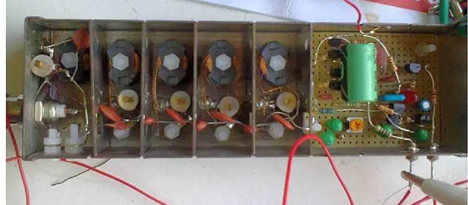

Ich habe einen Nachbau einer Uhr mit einem TCA440 und einem OPV der da
ein Filter mimt..geht auch..aber beschissen.
Auch eine weitere Schaltung mit einem Stereodecoder als PLL Demodulator
funktioniert "im Prinzip"..aber die Empfangsergebnisse sind doch eher
bescheiden.

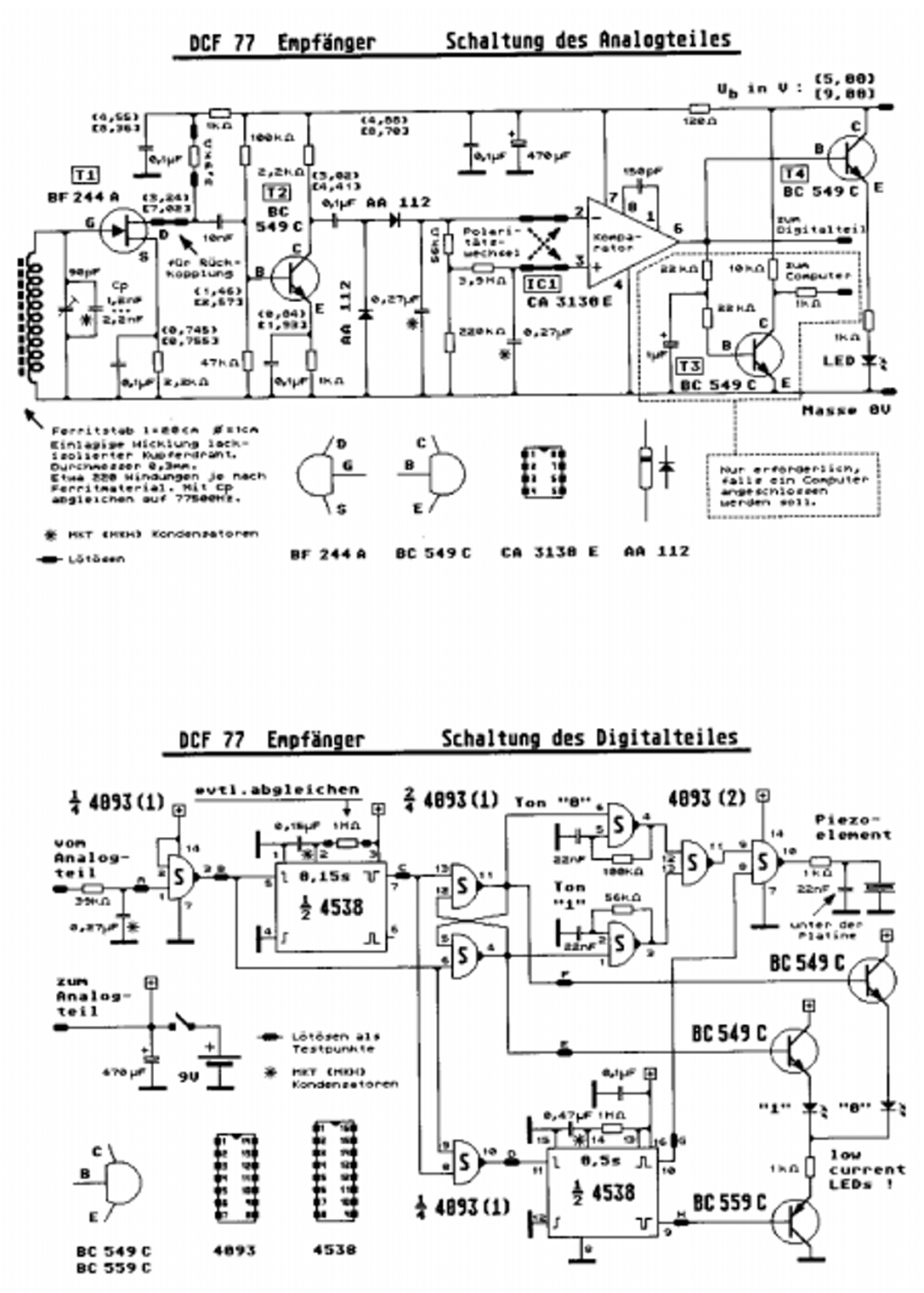

Otmar schrieb:
> Diese Schaltung arbeitet bei mir seit Jahren. Für den Aufbau braucht man
> die Schaltung bis zum Komparator, dessen Ausgang kann man für die
> Auswertung auf einen µC legt. Hat der µC einen Komparator kann man den
> aus der Schaltung weglassen.
Hier kann ich leider nicht alles lesen.
Die Schaltung stammt aus Vorinternetzeiten, d.h. ist mindestens 30 Jahre
alt. Mit der Beschaffung identischer Bauteile dürfte es sowieso
schwierig werden ;-)
Zur Aufbereitung für einen µC ist sowieso nur der linke, obere Teil bis
Eingang/Ausgang Komparator interessant.

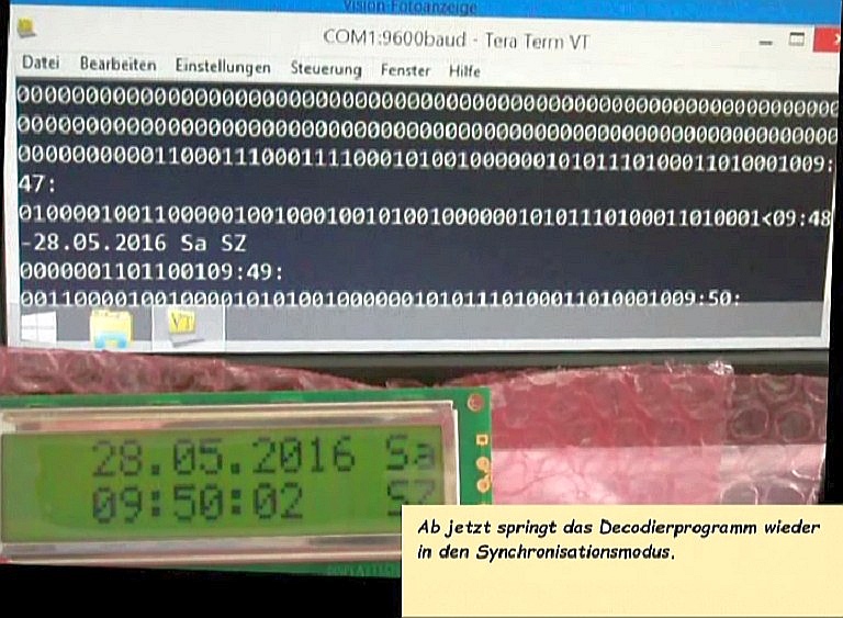

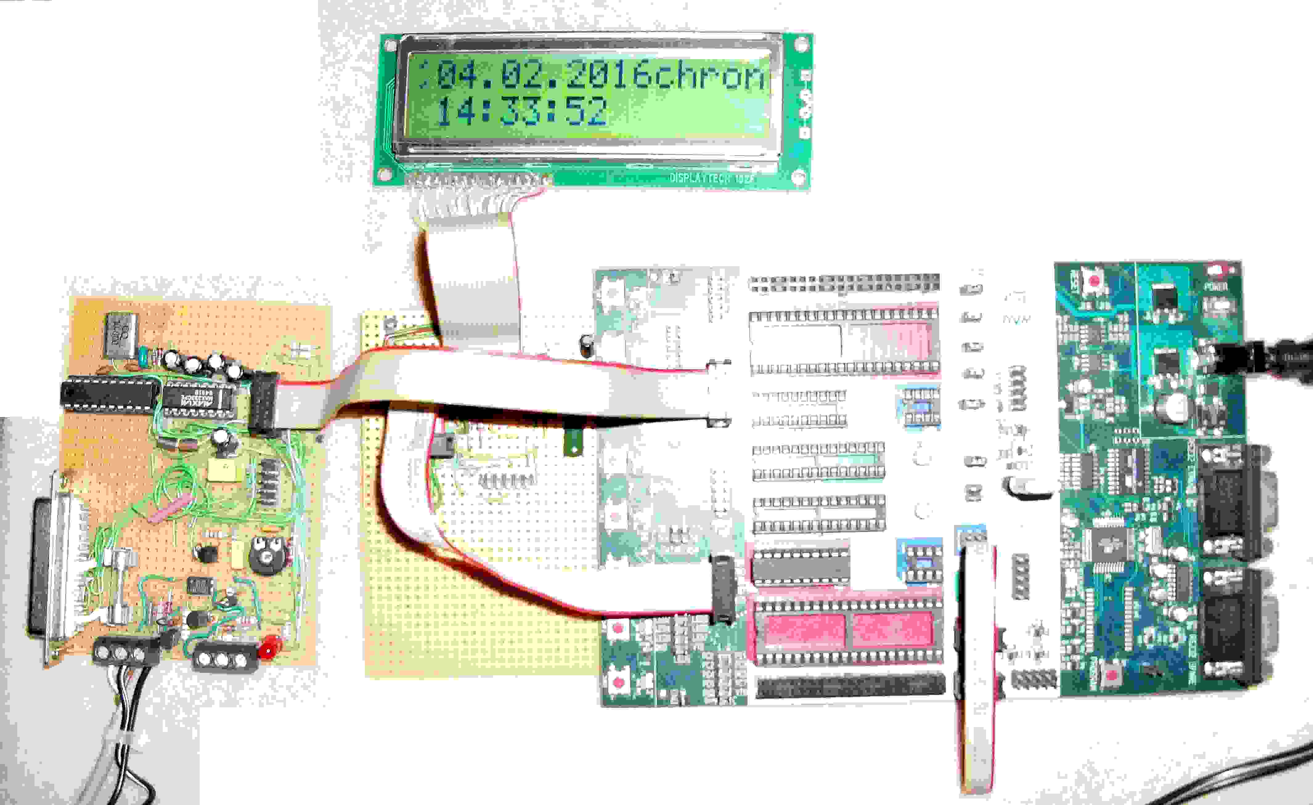

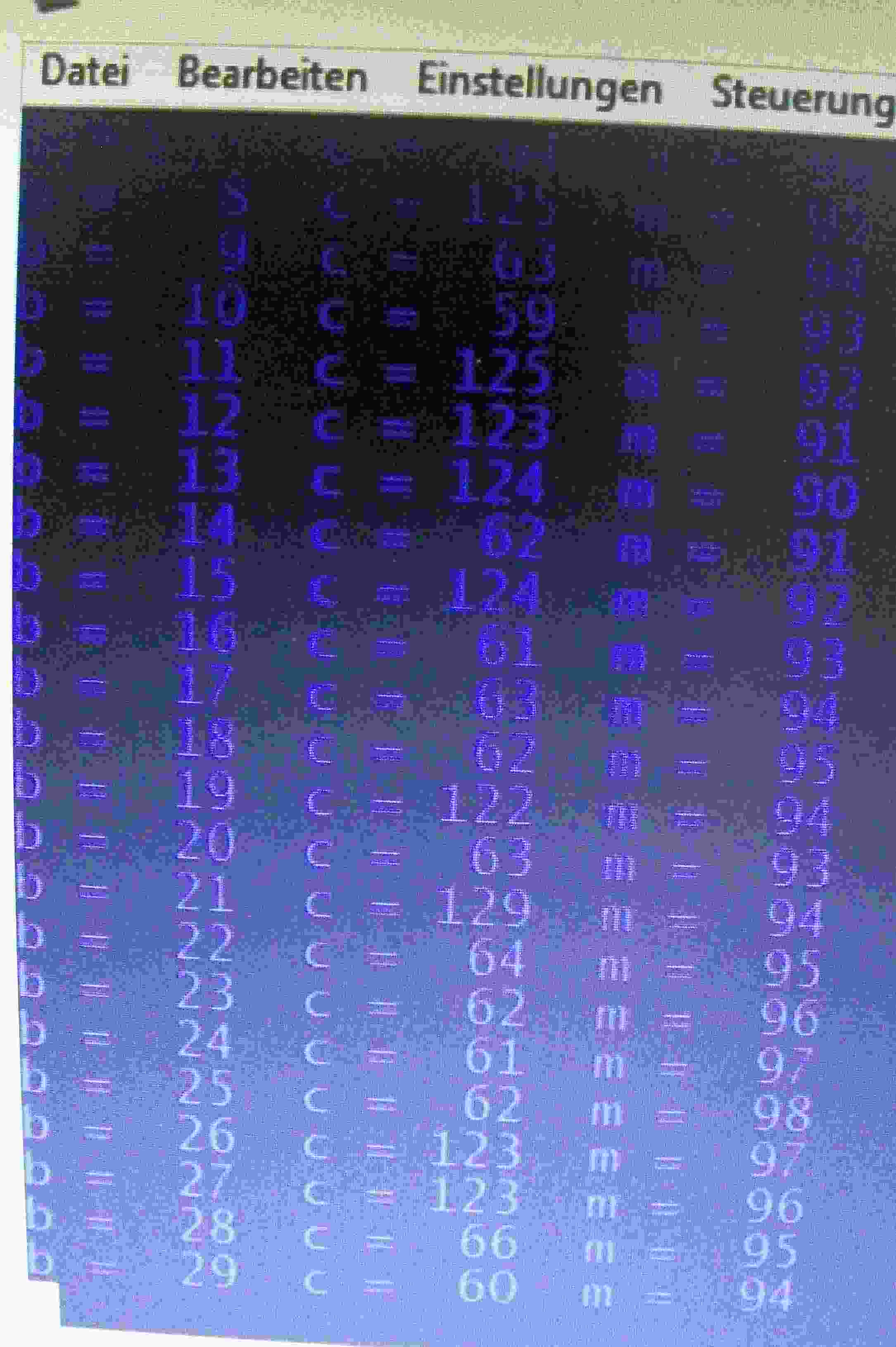

im ASM Programm von Gerhard Schmidt kann man diese tatsächlich vom
Decoder erkannten Impulslängen im "dcf cnt mode" sogar auf dem PC
darstellen.
http://www.avr-asm-tutorial.net/avr_de/dcf77uhr.html
ciao
gustav
> darstellen.
und habe Routine für LCD noch selber geschrieben für Co-Prozessor.
SRAM wurde am Anfang nicht gelöscht. Das wurde noch ergänzt.

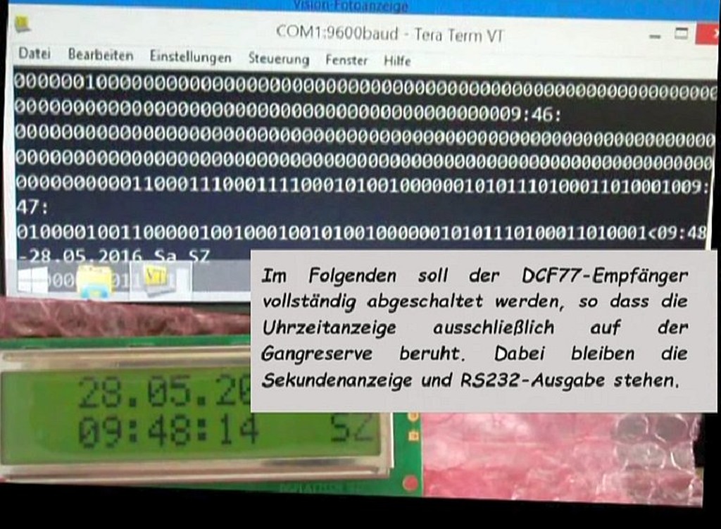

Forist schrieb:
> Karl B. schrieb:
> Ich liebe gut lesbare Screen Shots.
> Dafür soll es sogar frei nutzbare Software geben.
> https://getgreenshot.org/
Hi
es ist auch noch etwas anderes auf dem Bild zu sehen, das Unwesentliche
wurde hier rausgeschnitten, nämlich das LCD unter dem Monitor.
Mach mir mal einen Vorschlag, wie ich das nur mit nicht allzuviel
Kameraaufwand dann aufnehmen soll?
Abgesehen war es ein Homemade-Video, das nicht nur auf den Monitor
gerichtet ist.
Das hinterher studiomäßig zusammenzustoppeln, nimmt der ganzen Sache den
Live-Effekt.
ciao
gustav

Karl B. schrieb:
> Hi
Genau dafür ist ein Screen Shot Tool erfunden worden: Den gewünschten
Teil des  Bildschirminhalts 1:1 in eine Datei zu befördert - ohne
Probleme mit Schärfentiefe, Umgebungslichtreflektionen, geometrische
Verzerrungen und grausige Artefakte durch Farbquantisierung.

Bernd schrieb:
> Ich hätte gedacht in der ACS-Uhr wird das zu Fuß gemacht:
> http://www.acs-77.de/
http://www.acs-77.de/Dokumente/Analogteil.html
Zurück zum Thema. Bis wohin müsste ich diesen Plan aufbauen, um das
Signal z.B. mit einem µC auswerten (z.B. demodulieren) zu können? Bei
PIN1 von IC1 kommt ein Signal rein, das hat jedoch einen Pullup nach 8
Volt. Ich würde gerne mit 5V oder 3.3V arbeiten. Bekommt die aktive
Antenne über diesen Widerstand auch ihre SPannungsversorgung? Wie sieht
das Signal an diesem Punkt aus? EInfach die verstärkte 77.5kHz Frequenz?
'Digital' wird es erst am Ausgang von A3.
> Bei PIN1 von IC1 kommt ein Signal rein, das hat jedoch einen Pullup nach 8 Volt.
Nein. Da ist noch ein Kondensator dazwischen. Der 'Pullup' versorgt den
abgesetzten Vorverstärker links oben mit Strom.
> Antenne über diesen Widerstand auch ihre Spannungsversorgung?
Ja.
> Wie sieht
Im Prinzip ja, wobei der Pegel trotzdem noch relativ klein und stark von
den Empfangsbedingungen abhängen dürfte:
Im Datenblatt vom A244 lese ich da was von U_IHF: 12 µV.
Das sind 0,012 mV bzw. 0,000012 V.
Ich brauche ja kein digitles Signal an einem ADC :).
Und wenn ich dieses Signal nochmal ordentlich verstärke? Oder fange ich
mir da Störungen ein? Z.B. mit einem opamp.
Wie stark ist denn die Amplitude ohne Vorverstärkung? Damit ich ein
wenig rechnen kann. Mikro- oder Nanovolt?
Es ist eine Momentaufnahme aus einem Video.
Hatte ich oben glaube ich schon darauf hingewiesen.
> gerichtet ist.
Hab leider nichts anders im Moment hier.
Aber das Wesentliche kann man noch erkennen.
ciao
gustav
P.S.:
Und im Bild von G S. sind lila Farben absichtlich drin.
Esc Sequenzen wurden reinprogrammiert in den Texteditor.
Alle Achtung.

Was sind denn die genauen Arbeitsschritte? Gemäßg des Schatplans hier,
hangel ich mich mal durch:
1. Signal ausreichend verstärken, wenn möglich frei von Störungen.
2. Signal mit einem 77680Hz Signal mixen. Warum?

bei den früher einmal als Bausteine zu kaufenden DCF-Empfängern mit
integriertem Decoder kam es häufig zu dem Fehler, dass der Decoder zwar
mit gutem Signal fehlerfrei arbeitete, bei irgendwie gearteten
Empfangsbeeinträchtigungen "abstürzte" und sich auch bei hernach wieder
einsetzendem einwandfreiem Empfang nicht mehr synchronisierte.
Hier musste dann entsprechendes Bugfixing vom Hersteller betrieben
werden.
Also,
der im Bild gezeigte Decoder fängt an zu spinnen, wenn ich das
Empangsantennenmodul mit Zweidraht-Fernspeisung AD450 von Bürk Mobatime
in die Nähe des PC-Monitors bringe.
Da hilft auch der beste Empfänger nichts.
Bei dem einen Decoderprogramm hängt sich das Programm auf. Nur durch
Power-cyclen, sprich harten Reset läuft es dann wieder.
Das ein wenig modifizierte Programm (Basis Scott Falk Huehn Wohnuhr)
https://s-huehn.de/elektronik/wohnuhr/wohnuhr.htm
springt dann auf die interne Quarzsteuerung (ich möchte das hier einmal
"Gangreserve" nennen) und, das ist für mich das Entscheidende, bleibt
nicht hängen, sondern geht bei einwandfreiem DCF77-Empfang wieder auf
Synchronisation.
Viel Spaß mit dem Ausschnitt aus dem älteren Video. Leider musste aus
Forumsgründen die Videoqualität extrem begrenzt werden, um nicht den
Dateianhangspeicherplatz zu sprengen.
Es sind auch Ton-Artefakte von der Kamera am Ende drauf. Ton mit
Direktmischer in den Tonfrequenzbereich mit S042P, wie oben schon
erwähnt wurde.

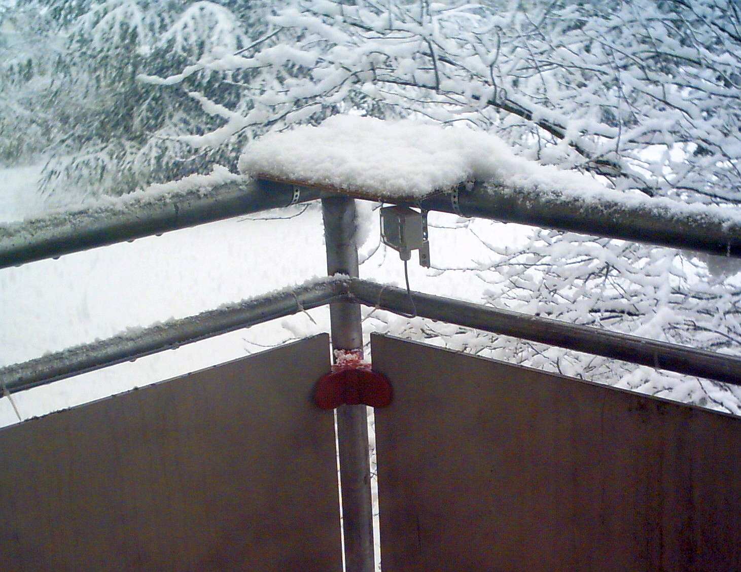

Mancherorts ist der DCF77 Empfang derart gestört, dass eine
Aussenantenne notwendig wird. Die funktioniert auch mit "Schneehaube",
wo GPS Modul streikt. ;-)

Ich habe spaßeshalber tatsächlich mal die nackte Antenne
(Ferrit,Spule,Kondensator) von einem zerschossenen Modul gegen 0,5V an
den ADC eines Arduinos gehängt und das Signal ausgewertet. Gibt ca +/-4
mV "High" und +/-1 mV "Low".
Funktioniert prinzipiell gut, allerdings muss die Antenne halbwegs
korrekt ausgerichtet sein, und die Software ist ziemlich wackelig bei
abweichenden Empfangsbedingungen.
Hilft vermutlich auch dass ich nur 5km vom Sender weg wohne :-)

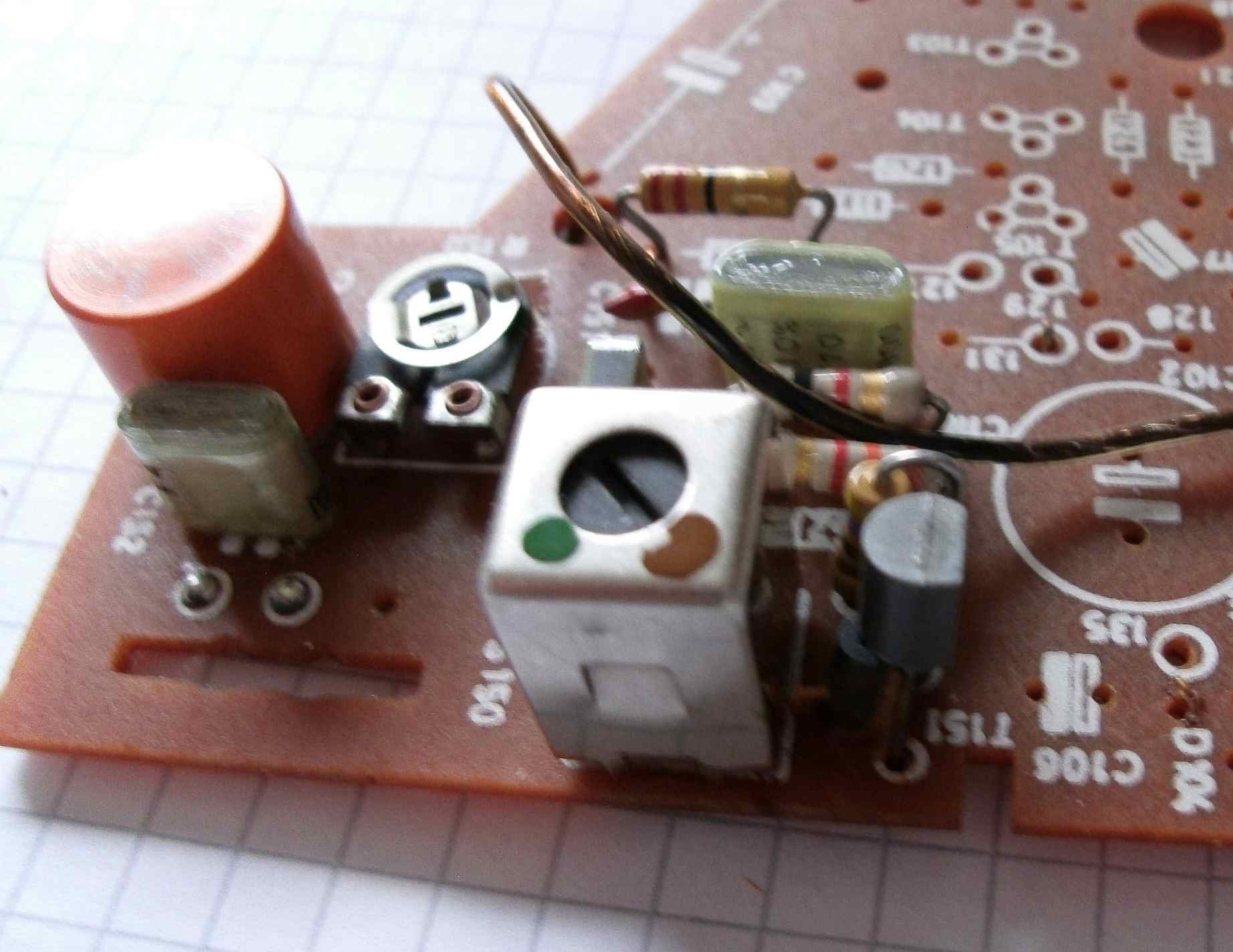

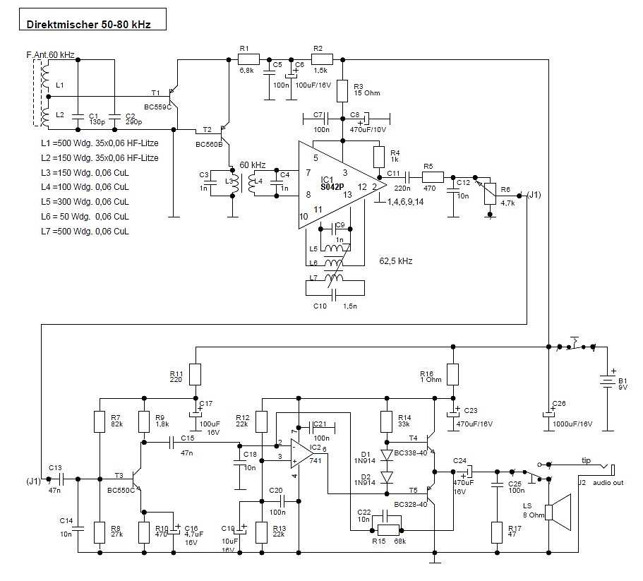

Jens schrieb:
> Ich benötige für mein nächstes Projekt einen DCF77 Empfänger.
HildeK schrieb:
> eine nahe Frequenz zum DCF
> - Mischer mit Transistor auf ein paar hundert Hz
Direktmischer ist ja im Video zu hören im Hintergrund.
Möchte dass Schaltbild nicht vorenthalten.
OK. Der NF-Verstärker ist grottig. Wenn schon, dann mindestens mit
LM386.
Gibt mehr Lautstärke. Wollte aber etwas mit damals vorrätigen Bauteilen
zurechtzimmern.
Die Tonfrequenz jetzt weiter verarbeiten zu vom µP verwertbaren
Sekundenmarken.
Ist arg minimalistisch.
Ist für MSF60 gezeichnet.
Die Frequenzangabe müsste für DCF77 also 77,5 lauten
T2 in Basisschaltung.
Übrigens, fällt mir gerade ein, für die Filterspulen könnte man
Löschoszillatorspulen aus dem Kassettenrecoder modifizieren.
Die sehen aus wie ZF-Filterspulen (15x10), haben aber einen Glockenkern
und etwa so 500 µH. (Bei der Oszillatorspule im Bild.)
ciao
gustav

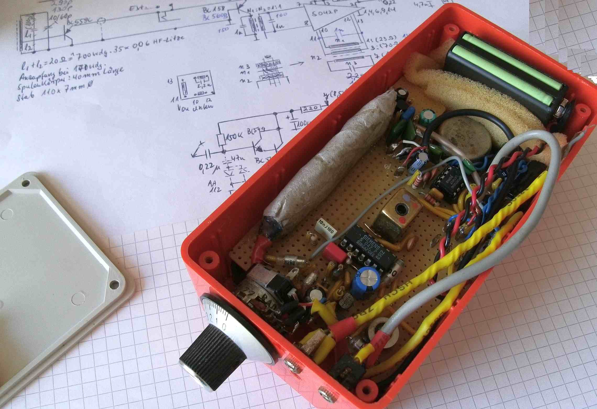

Natürlich Nachbauen kann man etwas auch ohne es zu verstehen, nur wird
es immer wieder zu seltsamen Nebeneffekten und Mißerfolgen kommen.
Baue doch erst mal einen Geradeausempfänger mittels fertig käuflichem
Ferritstab, verstärke das Signal, baue eventuell ein Audion und
Demodulieren kann man es dann ganz leicht. Das ist schon kompliziert
genug und Dein Bastelplatz wird nicht mehr ausreichen. Alles mit
Mischung, Superhet, Bandpaßfilterung dürfte Dich momentan stark
überfordern.
Mit TCA440 wäre das zumindest für Hobbyniveau bereits eine ziemlich
elegante Schaltungsvariante, wenn auch veraltet, aber nicht alles war
früher schlecht. Man kann DCF77 auch mit Röhren empfangen, wenn man die
entsprechenden Teile beschafft und die größere Bauform als Blickfang zur
Geltung bringen möchte und sich am Stromverbrauch nicht stört. Aber ganz
billig wird die Röhrenvariante sicher nicht.
Also empfehle ich Dir: Baue ein 77,5 kHz Audion als erstes Projekt, evtl
nur mit LED als Indikator.
mfG

An so einer fertig käuflichen Ferritantenne von C..... konnte ich direkt
am Oszilloskopeingang bereits die HF erkennen, ca 120 Km vom Sender
entfernt.
mfG

Karl B. schrieb:
> Also,
Die Antenne direkt parallel zu einem unmittelbar daneben verlaufenden
Stahlrohr zu montieren, ist dem Empfang i.A. nicht sonderlich
förderlich.

Du beziehst Dich sicherlich dabei auf das Balkon-Bild.
Eigentlich ist es meinem Kenntnisstand nach bei Langwellenempfang genau
umgekehrt. Man hätte bei der Aufstellung des Transistorradios in der
Nähe von Dachkallen sogar einen bessseren Empfang.
Diese Überlegung war bei mir damals bei der Montage allerdings überhaupt
kein Kriterium. Es ging in erster Linie um die Position, die am
geringsten Störungen auffing.
Die Leute meckerten nur über das Geblinkere der LED. Habe um des lieben
Friedens willen dann an der Stelle am Gehäuse noch einen Klebestreifen
drübergeklebt.
Die zur Hilfe gerufene BNetzA hatte mir die Empfehlung für Aussenantenne
gegeben, zumal da ja auch die anderen Uhren sich zum Teil nicht
synchronisierten und sich nicht von Winter- auf Sommerzeit und umgekehrt
umgestellt hatten. Das konnte nicht mit rechten Dingen zugehen.
Hinterher habe ich die eigentliche Ursache herausgefunden:
Das Koax-Kabel der Hausgemeinschaftsantennenanlage.
Bei der Umstellung auf "Internet über Fernsehkabel" hatten die Jungs
nach dem Austausch der Dosen und Koaxkabel auf BT3002 schichtweg die
Erde vergessen. Andere Hausbewohner hatten bis zur Abstellung des
Fehlers auf bestimmten Frequenzen auf UKW/FM sogar ein Netzbrummen. Und
die vom Koaxkabel-Mantel abgestrahlen Störungen (Netzteile der Geräte)
verbreiteten sich großflächig, mal mehr mal weniger, je nachdem wie
viele Leute gerade vor dem Fernseher hingen. Und zu
Synchronisationszeiten so ca. 02:00 Uhr nachts, was die Uhren so
meistens als Zeitfenster benutzen, gibt es ja bekanntlich auch noch
Fernsehprogramm.
Wie gesagt, die Aussenantenne mit dem AD450 von Bürk Mobatime war Mittel
der Wahl. Die ganzen anderen Empfänger funktionierten im Aussenbereich
nicht mehr zuverlässig, reagierten vor allem auf Temperaturschwankungen
ziemlich sauer.
Wolfgang schrieb:
> Karl B. schrieb:
>> Also,
> förderlich.
Hast Du Dir das Viedeo angesehen, ich habe doch ganz bewusst das
Verhalten bei Störungen, die vom PC-Monitor ausgehen, provoziert und das
Empfangsmodul wenige Zentimeter vor dem Monitor hin- und herbewegt.
Das schnallt auch Profi-Technik nicht mehr.
Aber auch alte Röhrenfernseher konnten den AD450 nicht aus dem Takt
bringen. Mindestabstand allerdings ca. 2 Meter.
https://www.buerk-mobatime.de/download/downloads/TB-800116.04-AD%20450-.pdf
ciao
gustav
