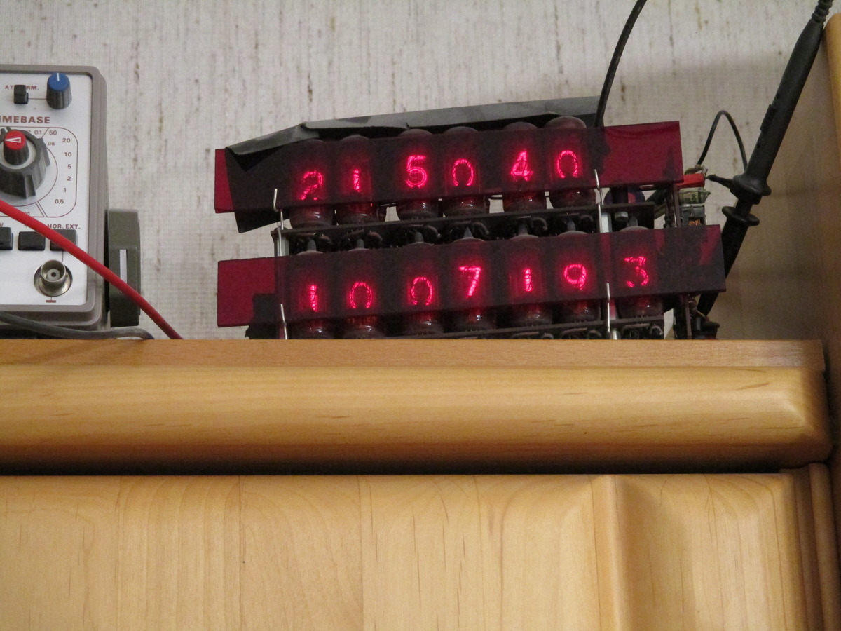

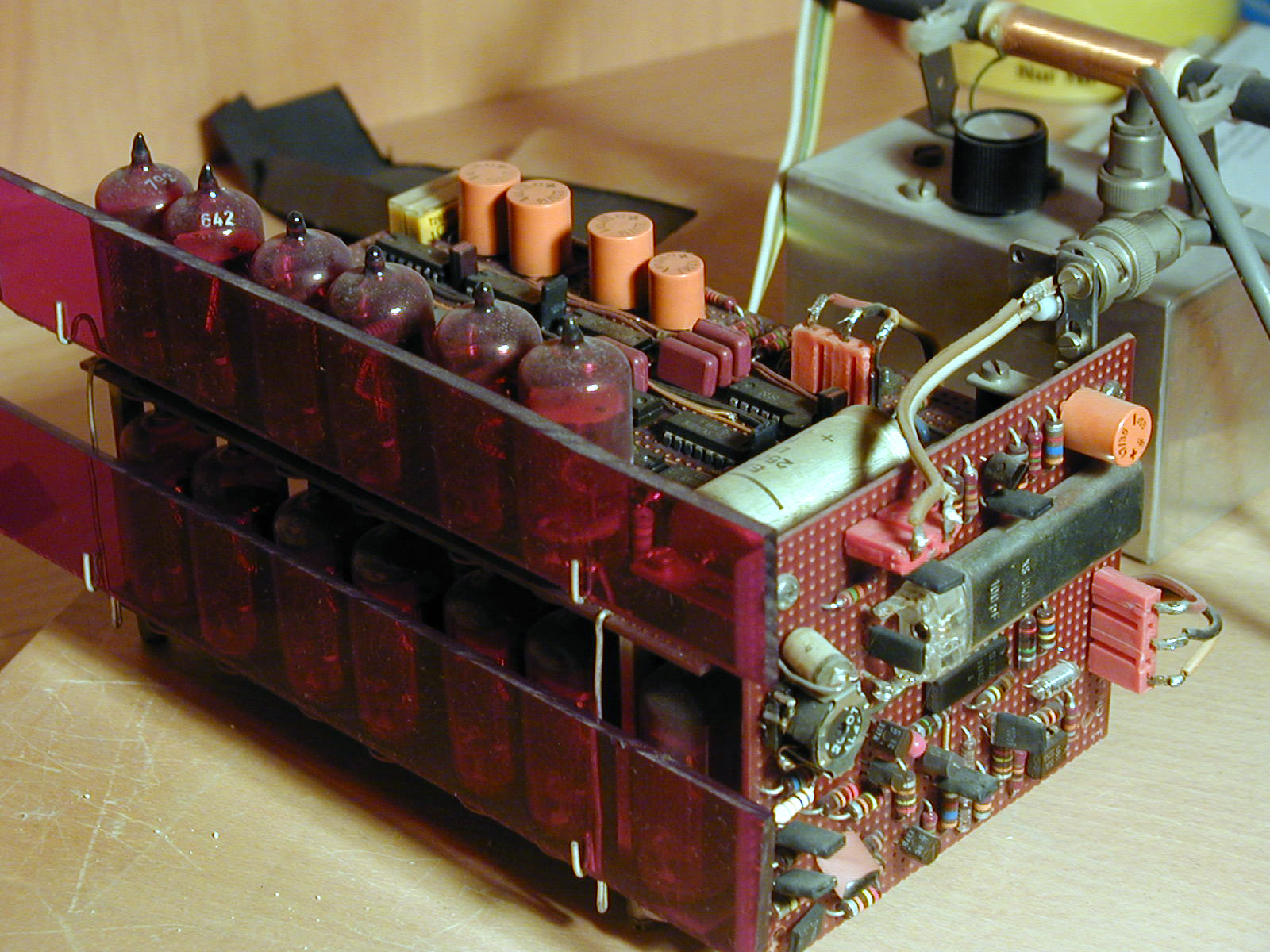

Volltreffer bei der Suche im WWW... Ich bin auf der Suche nach genau so
einem Quarz. Und ich habe, ungefähr zur gleichen Zeit wie du, ziemlich
genau das selbe gemacht, wie du: Einen Geradeausempfänger für
DCF-Empfang. Als Filter verwendete ich einen 77,5 kHz Quarz, extra
geschliffen für diesen Zweck (es gab damals eine Firma namens Wuttke).
Der Quarz ist zwar 5cm lang... Das war ja nicht billig. Dazu 13
Nixie-Röhren und einen Haufen 74LSxx.

Ich habe meinen Quarz noch, aber der läuft seit über 40 Jahren in meinem
DCF77-Empfänger auf dem Wohnzimmerschrank - den werde ich niemals
schlachten(!). (Den Empfänger, nicht den Schrank.)

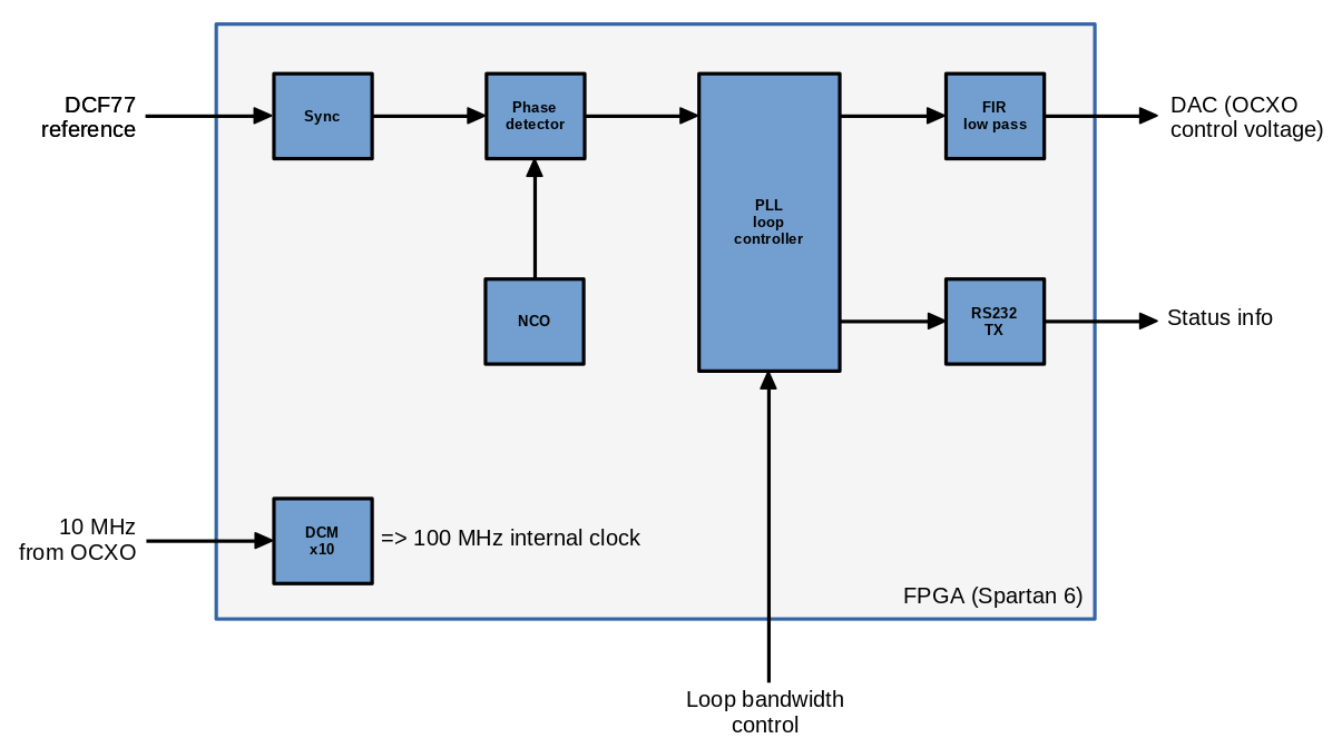

Die 77,5k - 10MHz-PLL ist schon fertig, ich betreibe sie, indem ich
meinen DCF77-Empfänger anzapfe. Dafür geht seit einigen Wochen ein Kabel
quer durch das Wohnzimmer... Das soll weg...

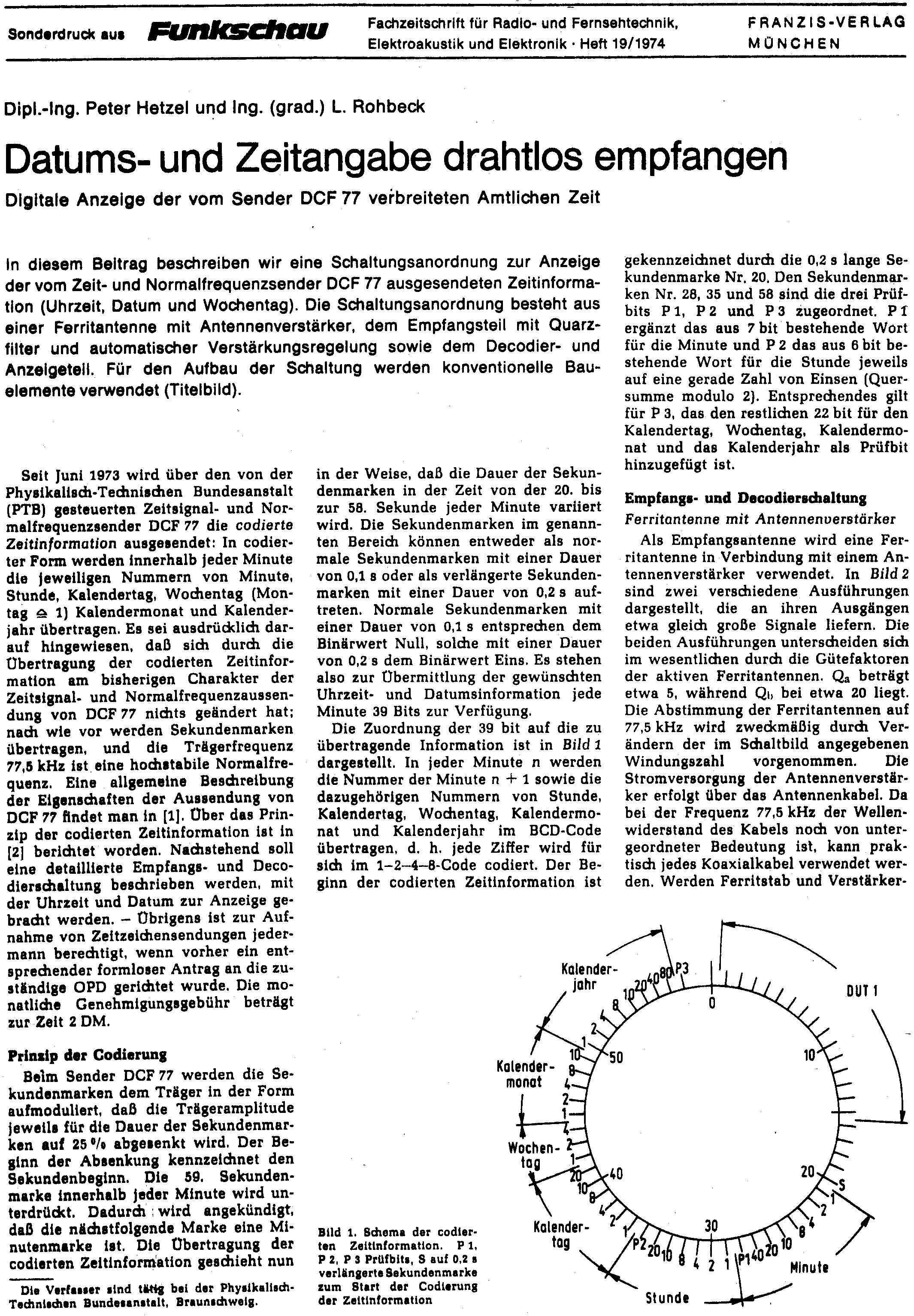

Vor Jahren? Meine DCF77-Empfänger war auch durch einen Funkschau-Artikel
initiiert, aber das war vor Jahrzehnten - vor 1980 oder so, und es war
kein Sonderheft.

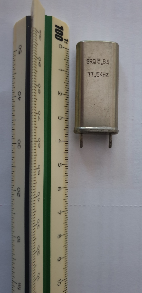

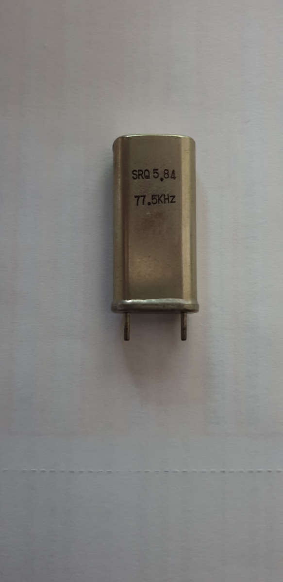

von Bodo M. (dg8ly)
Hallo HildeK,
kann passieren.
Also der Quarz hat folgende Abmasse:
Breite 18.2mm
Höhe 44.2 mm
Dicke 8 mm
Ich versuche mal 2 Bilder anzuhängen.
Beste 73
von Bodo M. (dg8ly)
Noch ein's

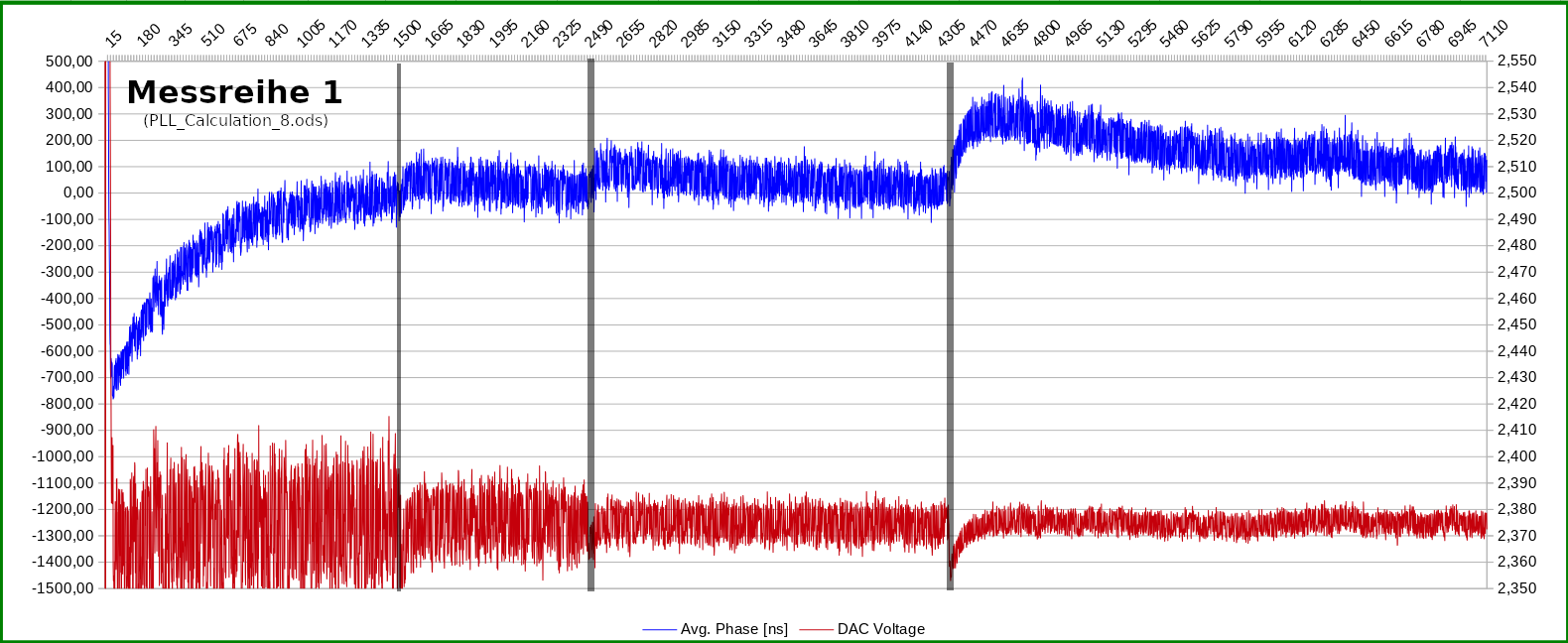

Ja, ich weiß es. Solche "Gerätchen" (GPS-DO) gibt's fertig zu kaufen,
und die müssen nicht unbedingt mehr kosten, als ein individuell
geschliffener Quarz. Und dass sie eine bessere Referenz als DCF77
liefern, habe ich durch meinen Aufbau auch erfahren: Die Sekunden-Pulse
kommen mit einer nicht vernachlässigbaren Phasenverschiebung an
(zumindest aus meinem Empfänger), die für eine Referenzfrequenz in
meinem Rahmen sich mit endlicher Lock-In-Zeit nur begrenzt ausregeln
lassen, aber noch erträglich sind. Mit GPS wäre noch viel "Luft nach
oben". Es geht mir, zumindest zum Teil, tatsächlich um's Prinzip.
Deinen Hinweis hier finde ich wichtig, denn ich empfehle nicht, meinen
Weg zur Erzeugung einer Referenzfrequenz zu gehen.

von Bodo M. (dg8ly)
Hallo  Der Zahn der Zeit ,
wer lesen kan ist stetz im Vorteil! Sorry.
Die Abmasse und die Bilder des Quarzes habe reingestellt.
Wenn du an dem Quarz noch Interesse hast, PN an mich.

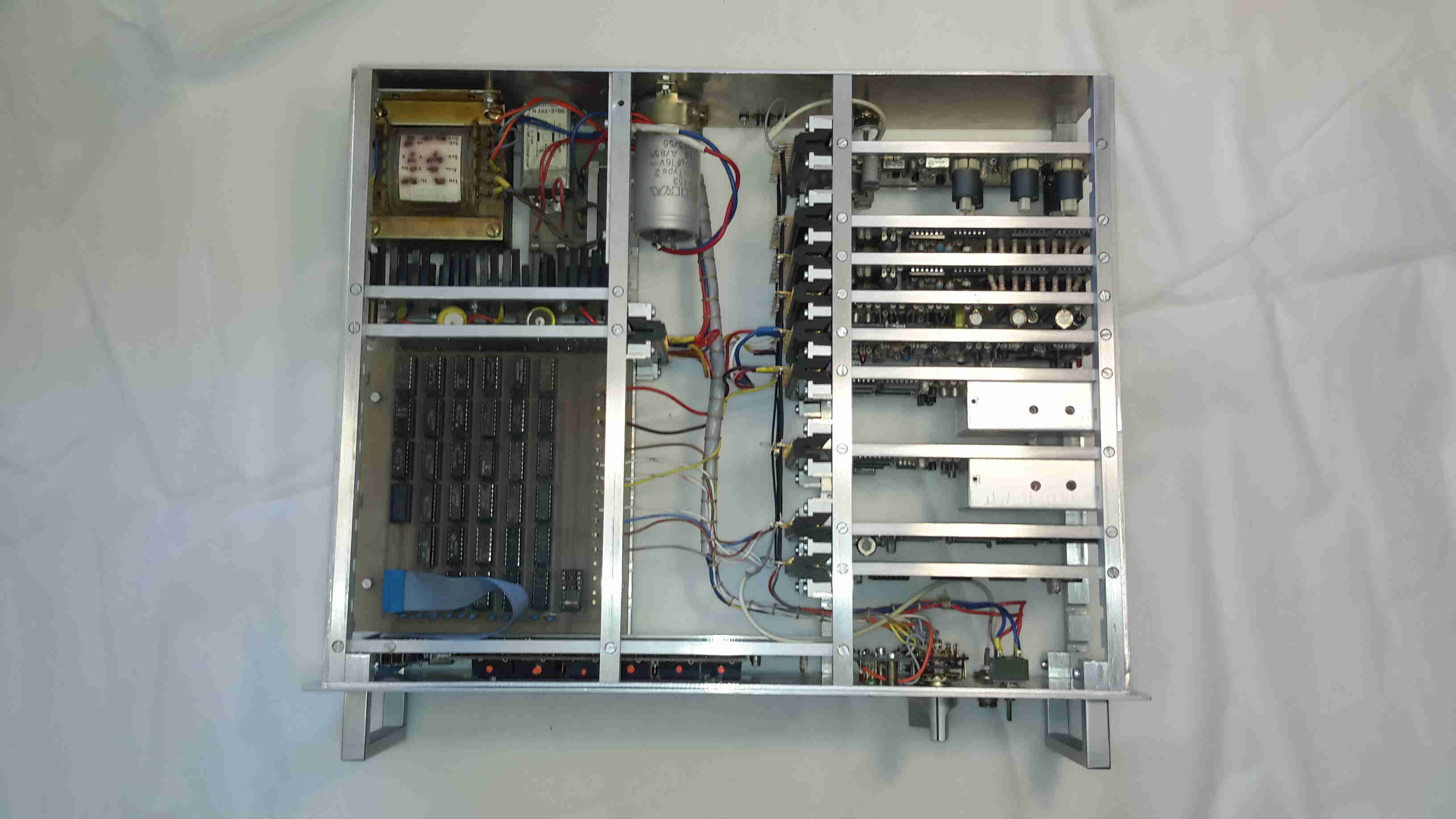

Hier auch mal ein Bild von meinem "Zeitempfänger" (es ist nach meiner
Definition keine Uhr). Das waren noch Zeiten...
DZDZ

Hallo  Der Zahn der Zeit,
zu deiner "Uhr" toll, dass war noch Technik!
Diese Quarze habe ich so gegen Anfang der 80 Jahre gekauft. Da hatte ich
noch nicht so viel Ahnung was Parallelkapazität und Co. so bedeuten. Ich
hatte nur das Projekt aus der Funkschau vor mir und wollte das
nachbauen. Alle Bauteile bestellt und aufgebaut. Erster Aufbau 6 von 10
Punkten! Zweiter Aufbau war ok und lief einwandfrei. Zu meinem heutigen
Bedauern war es für mich damals nicht so wichtig was das Fotografieren
anbelangte.Tja, was soll's.
Aber deinen Aufbau mit Röhren, echt gut. Hast du ein Bild von der
Vorderseite, mit laufender Uhr? Gibt es Unterlagen zu deiner Uhr?

von Der Zahn der Zeit (Gast)
Unterlagen habe ich nicht mehr. Ich müsste wenigstens mal die
Empfänger-Schaltung (das Board an der Seite) heraus zeichnen. Und damals
ging es mir genauso wie dir: Keine Ahnung von Parallel- und
Serienresonanz, Bürdekapazität, Ziehbereich... Es hat aber funktioniert,
und das tut es immer noch. Nach wenigen Jahren alle Nixies ausgetauscht
und schätzungsweise 3 x die Elkos im Netzteil...
Bild von soeben. Der Oszi hat da oben auf dem Wohnzimmerschrank seinen
Stammplatz, weil ich damit hin und wieder die Empfangsstörungen
analysiere (noch ein Problem bei der Verwendung von DCF77 als Referenz).
Und mit dem Tastkopf zapfe ich das 77,5 kHz-Signal für meine PLL ab.
Hat noch jemand den Funkschau-Artikel von damals?

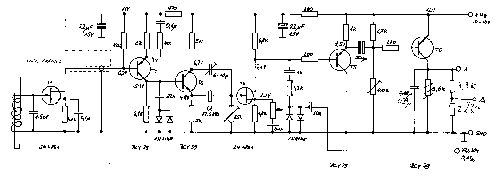

von HildeK (Gast)
Manfred schrieb:
> Kam der Widerstand nicht parallel dran, der Quarz war als
> Reihenschwingkreis geschaltet.
Der Quarz war in Reihe zum Signal, also Serienschwingkreis. Das Poti war
dann am Ausgang des Quarzes als Last geschaltet. Je niederohmiger, desto
schmalbandiger.

von HildeK (Gast)
Manfred schrieb:
> Und kostete bescheidene 57 DM, habe ich in Erinnerung.
Ja, mit 13% MWSt. und Versandkosten hab ich das selbe bezahlt (1980).

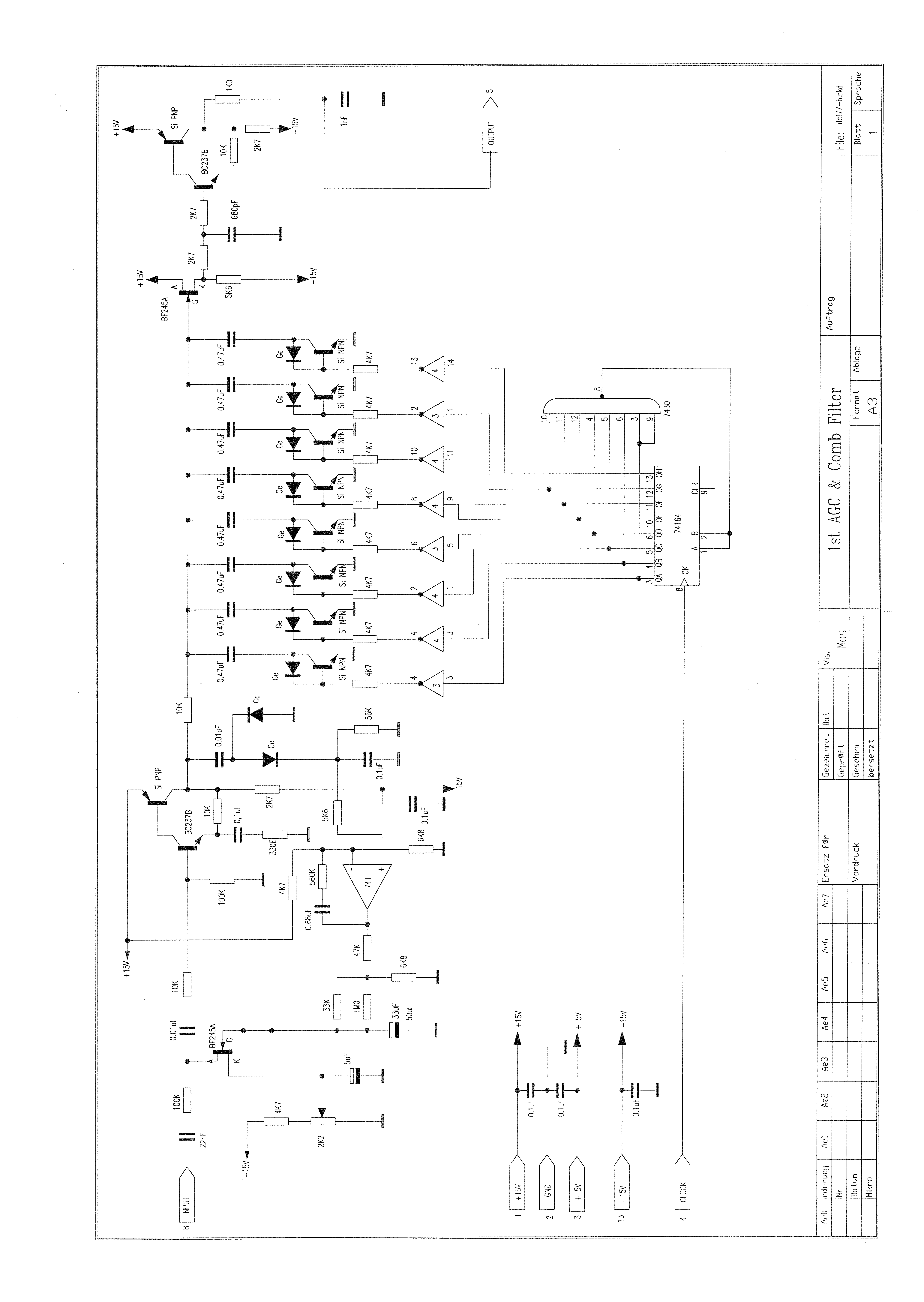

Im Anhang meine Schaltung von damals - die heute noch arbeitet.
Eigenentwicklung, einzig der Teil zwischen T5 und T6, der Demodulator,
war aus der Funkschau abgekupfert. Durch den großen Elko kann der rund
10dB Signalschwankungen abfangen und demoduliert noch korrekt.

Von der Auswertung der Sekunden-Impulse halte ich wenig. Man ignoriert
77499 Schwingungen, mit denen man viel schneller viel präziser eine
Phasenabweichung bestimmen kann.
Problem dabei, zumindest bei mir: Die Amplitudenschwankung. Mein
nächster Schritt wäre, die PLL während der Sekunden-Impulse und noch ein
bisschen danach zu disablen, so dass mir pro Sekunde ca. 50000
Phaseninformationen mit dem gleichen Phasenrauschen zur Verfügung
stehen, wie die eine, die alle Sekunde ausgewertet wird.  Aber was ich
jetzt habe, ist gut genug. Mit der Auswertung der Sekunden-Impulse
müsste man 50000 Sekunden messen, bis man die Phase genauso gut bzw.
genau ge- bzw. ermittelt hat.
Die Störungen durch den früheren Röhren-TV habe ich durch genaue
Ausrichtung der Antenne in den Griff bekommen. Bei den Störungen durch
den jetzigen LCD-TV, der mit CCFLs arbeitet, geht das nicht. Nach dem
Einschalten läuft einer der CCFL-Wandler nach dem anderen durch die 77,5
kHz - nach ca. 1/4 Stunde sind sie alle durch und habe ich wieder
Empfang.
Ralph: Ein enormer Aufwand (und Erfolg) bei dir, Gratulation!
Ja Sven, fertige GPSDOs sind billiger, das wissen wir doch alle. Aber
darum geht es doch gar nicht. Phasenmodulation kann ich definitiv nicht
erkennen, und ich müsste sie sehr deutlich sehen.

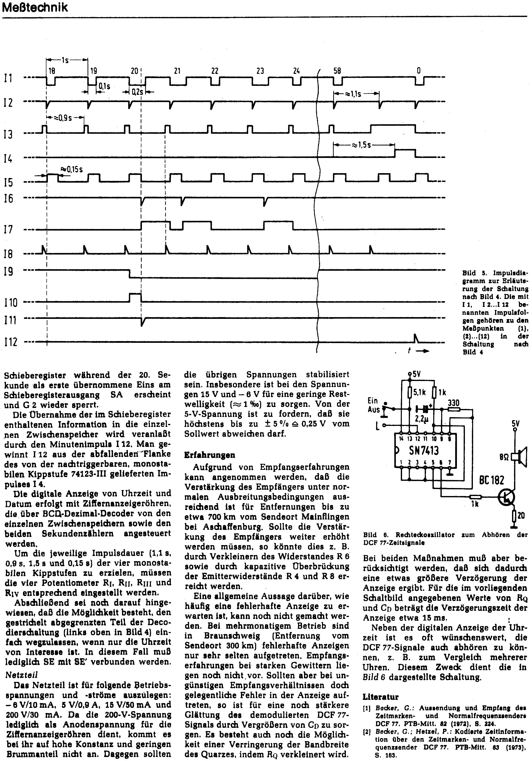

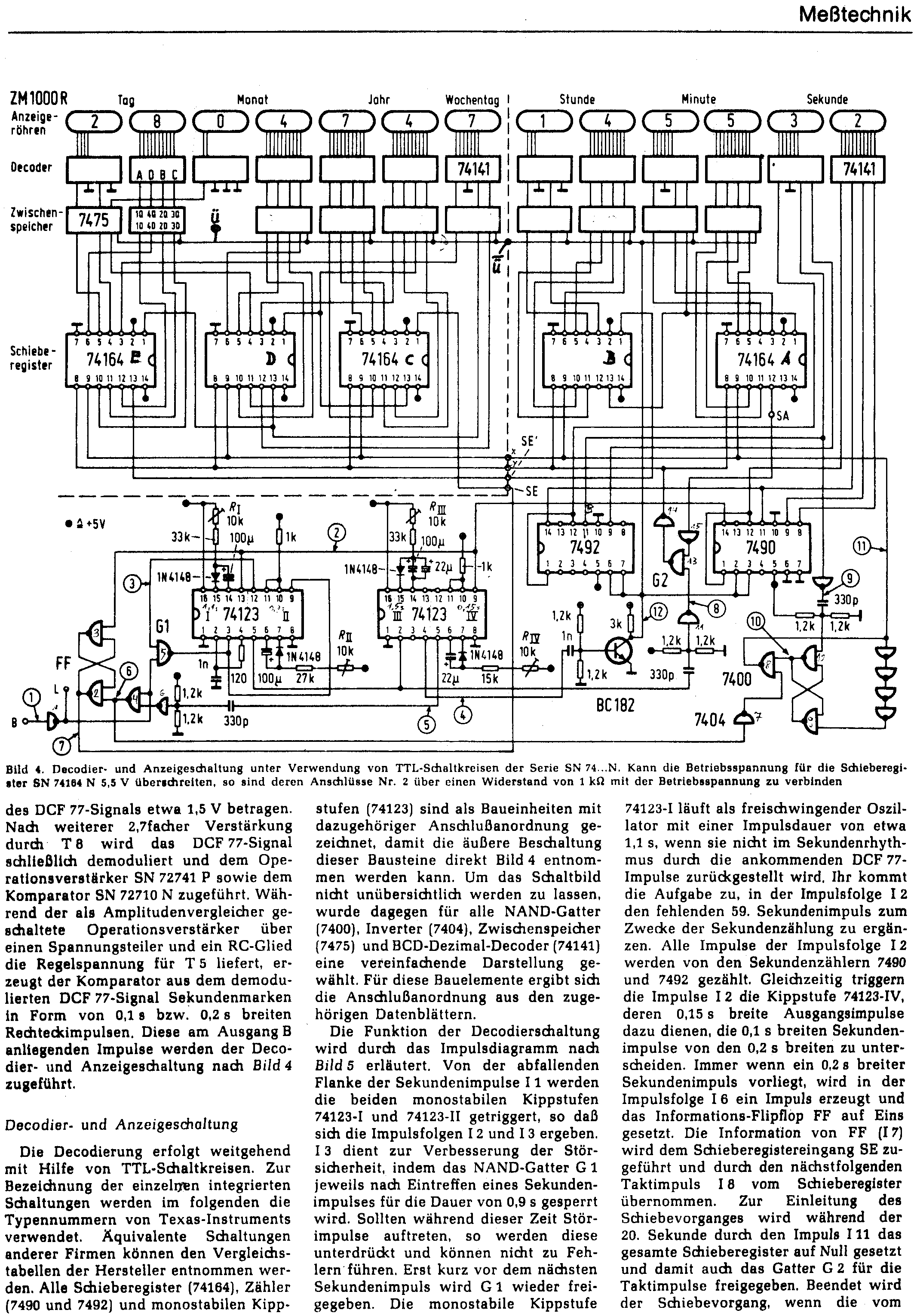

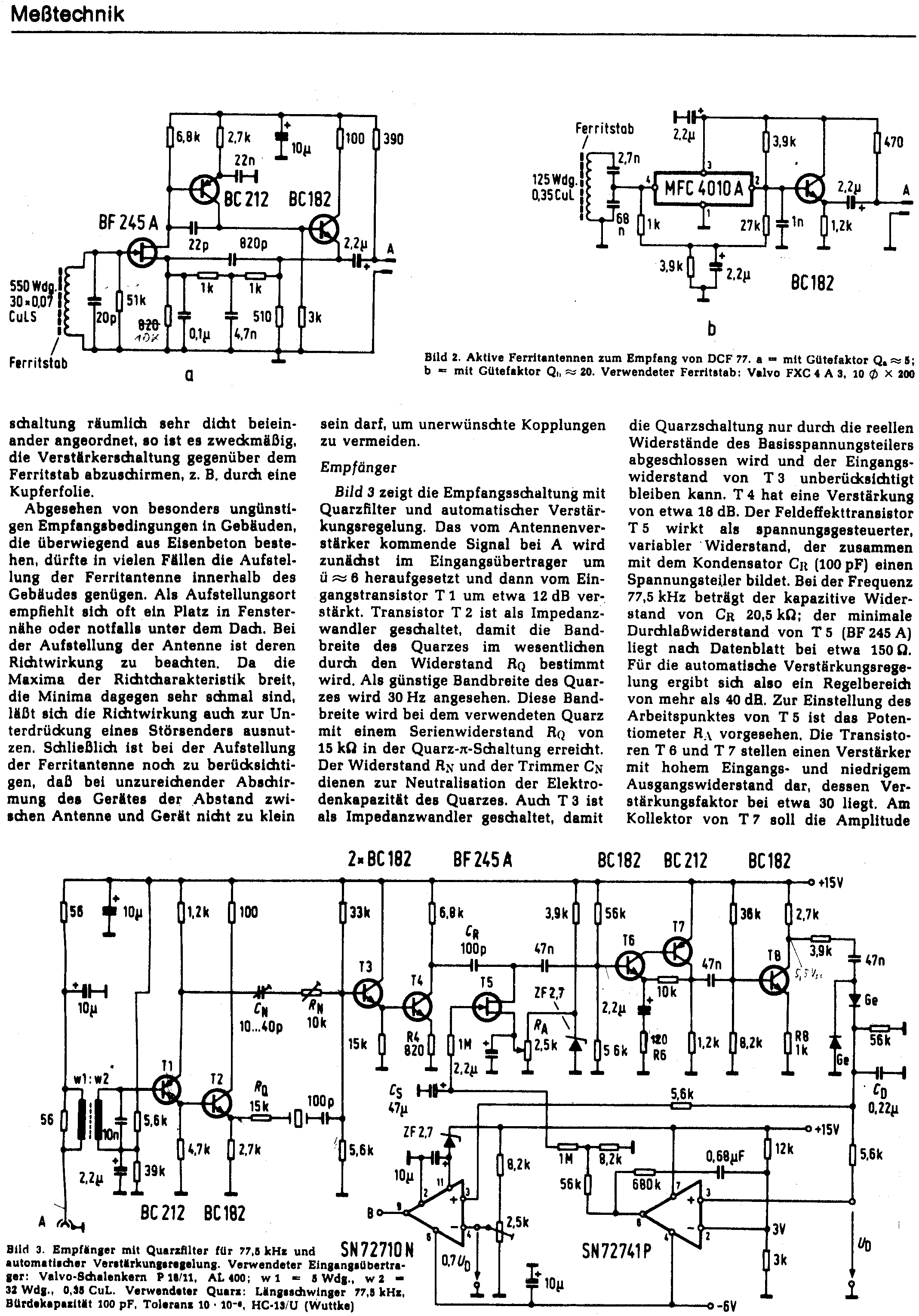

Manfred schrieb:
> Die Funkschau-Schaltung samt Beschreibung sollte ich noch im Regal
> haben.
Da ist der Artikel von 1974, steckt als Fotokopie seit 24 Jahren in der
Plastikhülle und hat etwas Schärfe eingebüßt.
Manfred, vielen Dank! Das war jetzt sehr hilfreich! Ich habe mich damals
(1974/5) relativ eng an die vorgeschlagene Schaltung gehalten. Sie
wieder zu haben, kann mir jetzt irgendwelche Eingriffe deutlich
vereinfachen. Ich sollte z. B. wenigstens den damals mit wenig
Hintergrundwissen "irgenwie auch" gemachten Quarzfilter optimieren.

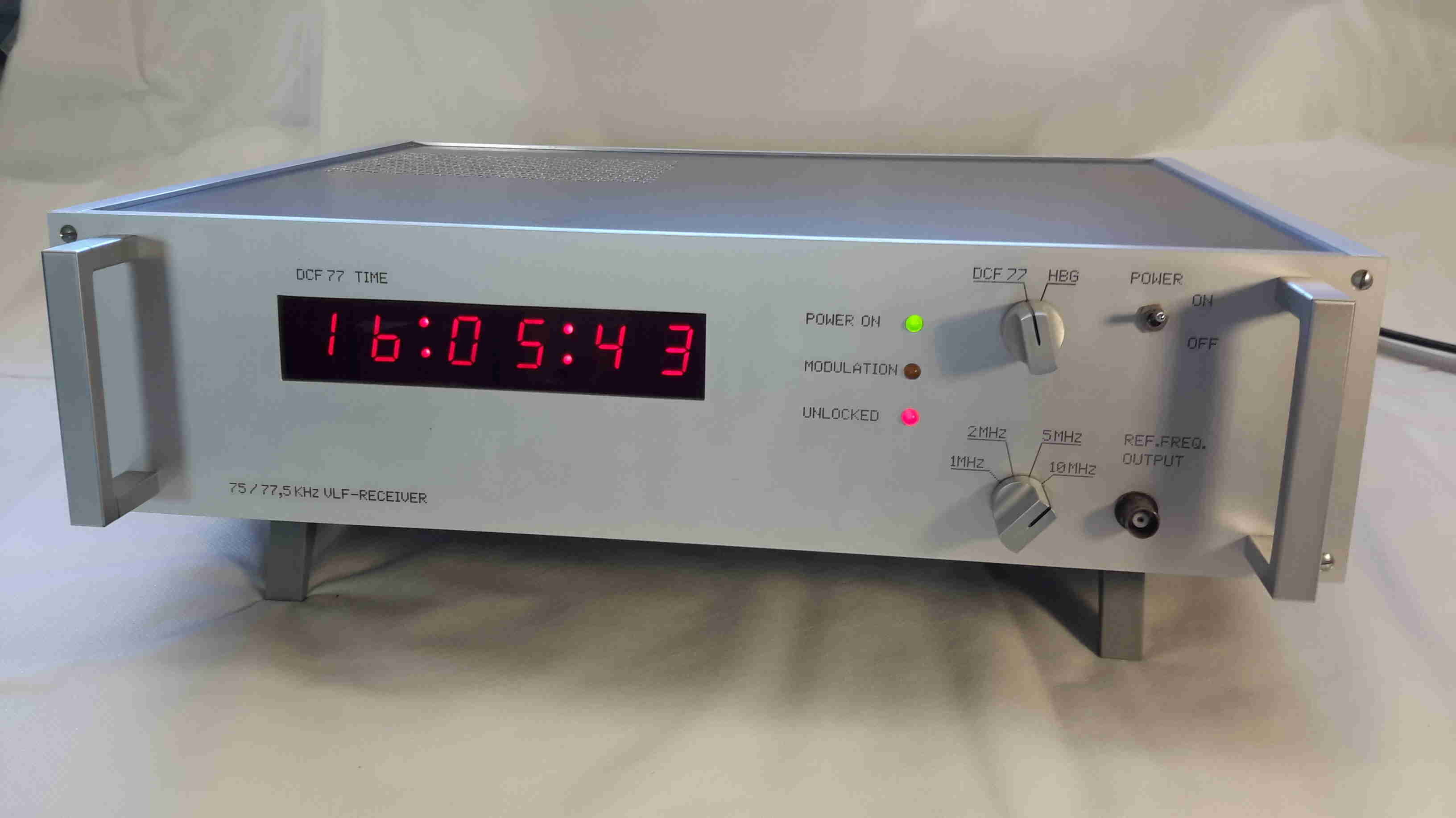

Darf ich Euch auch noch ein paar Bilder meines DCF77-Empfängers aus dem
Jahr 1975 zeigen ?
Auch bei mir wurde das Projekt durch den Funkschau-Artikel von 1974
ausgelöst.
Ein Ansatz mit Quarzen im Empfangsfilter schied aber damals wegen deren
Preis
aus. Zudem sollte das Gerät auch für den Schweizer Normalfrequenz-Sender
HBG
auf 75 kHz funktionieren. Es musste also ein anderes Konzept her. Nach
vielen
Versuchen erwiesen sich schmalbandige Filter mit geschalteten Kpazitäten
als
brauchbare Lösung. Im Schaltbild filter.png sieht man wie ich das damals
realisiert habe. Der Vorteil war, dass die Filter-Mittenfrequenz
lediglich
durch Umschaltung der Taktfrequenz eingestellt werden konnte. Die dafür
notwendigen 8-fachen Taktfrequenzen (600 und 620 kHz) habe ich aus dem
lokalen
10 MHz-Oszillator wie folgt erzeugt: 10 MHz herunterteilen auf 500 kHz
und 200 kHz;
Ausfiltern der 3. Harmonischen von 200 KHz ergibt 600 kHz (dient als
Filtertakt
für 75 kHz); Teilen der 600 kHz auf 120 kHz; Mischen der 120 kHz mit 500
kHz;
Herausfiltern der 620 kHz.
Gruss,
Kurt
> Jahr 1975 zeigen ?
Feine Arbeit, Gratulation!
Old-Papa
> Jahr 1975 zeigen ?
> lediglich
> lokalen
> und 200 kHz;
> Filtertakt
> kHz;
Hast du noch andere Filterelemente im Signalweg drin oder ist das eine
Comb-Filter alles (Mal abgesehen von der Selektivität der Antenne und
bestimmt einigen LC-Bandpässen)?
Welche Bandbreite hat das Comb-Filter und wie weit weg wohnst du von
Mainflingen?
Gefällt mir.
von Kurt M. (trukm)
Ja, ausser der abgestimmten Ferritantenne sind im Vorverstärker 2
Bandfilter aus gekoppelten Schwingkreisen.
> Mainflingen?
Die Bandbreite eines Comb-Filters beträgt etwa 60 Hz, aber es sind 2
identische Filter kaskadiert. Das dürfte die Gesamtbandbreite auf etwa
die Hälfte reduzieren.
Die Luftlinie aus der Uhrenmetrolpole Biel zu DCF77 sind etwa 340 km und
zu HBG 110km. Jetzt wohne ich in einer Distanz von 710 km von
Mainflingen
entfernt. Da habe ich damit (und mit allen anderen Funkuhren) grosse
Empfangs-Probleme. Aber nicht so sehr wegen der Distanz, sondern wegen
der
elektromagnetisch verseuchten Umgebung in unserem Haus.
Gruss,
Kurt

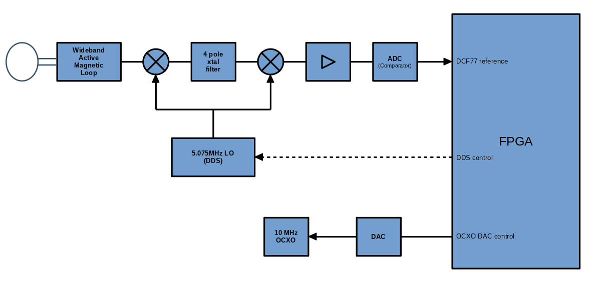

Was das Thema Frequenznormal mit DCF77 angeht habe ich in den letzten
Wochen mal einen Doppelsuper-Ansatz probiert: Antenne -> 1. Mischer auf
5 MHz -> 200 Hz breites Crystal Ladder Filter -> 2. Mischer zurück auf
77.5kHz -> Verstärker mit OpAmps -> 1 Bit-Quantisierer
(Nulldurchgangsdetektor mit Komparator) -> Digitale PLL im FPGA.
Die ganze analoge Signalverarbeitung ist nix besonderes, der erste
Mischer ist ein MC1496, der zweite ein SA612. Ein großer Teil der
Verstärkung wird über LC-Schwingkreise direkt an den Mischer-Ausgängen
realisiert, den größten Teil steuern aber die OpAmp-Stufen nach dem 2.
Mischer/Tiefpassfilter bei. Der Komparator sieht aktuell ein verstärktes
Signal mit mehr als 9V p-p (bzw. 2.5V p-p bei Trägerabsenkung).
Nachgeregelt wird mit dem Aufbau ein 10 MHz OCXO, das ist so ein
Isotemp-Teil, die man vor einigen Jahren mal billig auf Ebay bekommen
hat. Der OCXO lässt sich mit 0-5V um 1ppm (10Hz) einstellen.
Im FPGA wird der 10MHz-Takt vom OCXO auf 100 MHz vervielfacht. Daraus
leite ich über einen NCO einen 77.5kHz-"VCO"-Takt ab, der zusammen mit
dem externen DCF77-Referenzsignal aus dem Komparator in einen auf dem
FPGA realisierten digitalen Phasenkomparator geht. Der macht eigentlich
nichts anderes als den Abstand der steigenden Flanken von NCO-Takt und
DCF77-Referenz in Einheiten von 10ns (=1/100MHz) zu messen. Mit diesen
Ergebnissen füttere ich die digitale PLL-Regelschleife, die man zwischen
unterschiedlichen Zeitkonstanten umschalten kann.
Hinter der Regelschleife sitzt im Moment ein Pulsweitenmodulator (im
FPGA) mit RC-Tiefpaßfilter (außerhalb des FPGA) als DAC, die - ähem -
"Referenz" dafür kommt aus einem TL431. (Ein ordentlicher 16 bit DAC
liegt hier schon rum, ist aber noch nicht im Einsatz.)
Im FPGA ist ein RS232-Transmitter implementiert, über den sendet der IC
ein mal pro Sekunde ein paar Statusinformationen, aus denen sind die
angehängten Bilder erstellt. Dazu ein paar Kommentare:
"Messreihe 1": Die blaue Kurve ist die über 1s gemittelte
Phasenabweichung von NCO gegen die DCF77-Referenz in Nanosekunden (linke
y-Achse.) Die rote Kurve ist die DAC-Spannung in Volt (rechte y-Achse.)
Die grauen Linien zeigen in Etwa die Zeitpunkte, an denen ich die
Zeitkonstante der PLL raufgesetzt habe. Wenn das passiert, springt die
Spannung am DAC und die PLL muss erstmal wieder nachregeln. (Gegen das
Springen muss ich mir noch was einfallen lassen.)
Mit der kleinsten Zeitkonstante der PLL liegt die 3dB-Bandbreite der PLL
bei ca. 500 Sekunden. Im Bild sieht man, dass die PLL etwa 1500s
braucht, um die Phase von NCO gegen die DCF77-Referenz einigermassen
auszuregeln. Das gewackel an der DAC-Spannung kommt hauptsächlich vom
Proportionalteil der Regelung und sieht erstmal wild aus, man muss sich
aber klar machen, dass die vielleicht 80mV hin und her bei der
DAC-Spannung gerade mal 160 ppb in der Frequenz des OCXO bedeuten.
Mit größer werdenden Zeitkonstanten der PLL wird dann auch das Gewackel
kleiner. Am Ende der Messung, nach knapp 2 Stunden (7132 Sekunden),
liegt die 3dB-Bandbreite der PLL bei 2600 Sekunden und das Gewackel am
DAC sind nur noch 10mV, das sind 20 ppb bezogen auf den 10 MHz-OCXO.
Im aktuell "langsamsten" Modus der digitalen PLL wäre die 3dB-Bandbreite
größer als 120000 Sekunden, dazu hätte ich die Integrationszeiten aber
mit meiner aktuellen Implementierung im FPGA noch 7 mal hochschalten
müssen. So lange habe ich die Messung aber nicht laufen lassen.
Allerdings ist genau das der spannende Punkt, nämlich: Wie verhält sich
das System bei wirklich langen Zeitkonstanten?
Im Bild "Messreihe 2" habe ich übrigens die PLL-Zeitkonstante nochmal um
eine weitere Stufe hochgesetzt, da sieht man dann in der Tat, dass sich
die DAC-Spannung mit jeder Vergrößerung der Zeitkonstante etwas
beruhigt. Die beiden Signal-Störungen (Peaks bei ca. 9000s bzw. 11680s)
regelt die PLL auch relativ schnell aus (dazu aber unten mehr.) Für
diese Messreihe habe ich aber auch den analogen Teil der
Signalverarbeitung nochmal etwas verbessert - mehr Verstärkung vor dem
Komparator. Man sieht, dass das die Schwankungen der mittleren
Phasenabweichung deutlich verringert hat. In den letzten 200 Sekunden
der Messreihe 2 liegt die DAC-Spannung im Mittel bei 2,37529V (min:
2.37207, max: 2.37847, Standardabweichung: 1.37mV.) Max-min sind hier
nur noch 12 ppb bezogen auf die 10MHz vom OCXO.
Insgesamt finde ich diese Ergebnisse recht ermutigend, wobei aber wie
gesagt die echten Langzeittests noch ausstehen. Da ich über keine
alternative Frequenzreferenz (Ribidumnormal o.ä.) verfüge dürfte es
schwierig werden, da genaue Aussagen zu treffen. Nur gegen das
empfangene DCF77-Signal zu testen ist eine Krücke und erlaubt zwar ein
Gefühl, aber keine präzise Aussage.

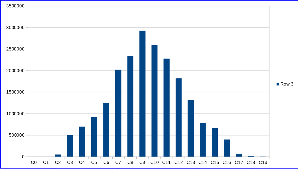

Das dritte Bild im Anhang ist ein Histogramm über die im FPGA gemessenen
Phasenabweichungen zwischen dem NCO und der DCF77-Referenz, wobei jeder
Bin im Histogramm 100ns breit ist. Interessant finde ich die
Dreiecksform, die ich mir bisher nicht wirklich erklären kann. Würde die
Phasenmodulation das Quanzfilter besser passieren, dann würde ich
eigentlich zwei ausgeprägte Peaks links und rechts von der Mitte
erwarten.
Man sieht auch im Histogramm, dass die Phasenabweichungen ziemlich breit
streuen (das Histogramm zeigt einen Bereich von -1µs bis +1µs). Aus der
Phasenmodulation alleine würde man bei perfektem Empfang +/- 466ns
erwarten. Ich vermute dass das alles mit Unzulänglichkeiten in der
analogen Signalverarbeitung zu tun hat - im FPGA läuft alles zeitdiskret
mit 10ns-Schritten ab, das, was ich beobachte, liegt da aber um den
Faktor 200 bzw. 46 drüber.

Nein, zu popelig ist mir das nicht. Ich wollte einfach das
Zweifach-Super-Schaltungskonzept mit Quarzleiterfilter mal ausprobieren
und war gespannt, wie sich das verhält.
Die Motivation für dieses Konzept ist ja, dass man ohne Spezialquarze
auskommt. Andererseits erreicht man mit diesen Filtern im MHz-Bereich
halt keine Bandbreiten im Bereich von ein paar Hz, sondern eher von ein
paar hundert Hz. Was dabei rauskommt habe ich hier dargestellt.
Gerhard H. schrieb:
> Er schreibt, dass er von 77.5 KHz auf 5 MHz raufmischt und auch wieder
> runter, dann heben sich sich Frequenzfehler genau auf, weil es 2* der
> gleiche Oszillator ist.
Richtig, erster und zweiter Mischer verwenden die selbe LO aus dem
selben Oszillator.

Oder aber das Filter ist nicht schmalbandig genug, so dass die PM oder
Reste davon übrig bleiben. So ist das mit meinem 200 Hz
Quarzleiterfilter. Das DCF77-Signal selbst jittert hinter dem Filter so
stark, dass man das leicht mit einem Oszilloskop sehen kann. Siehe dazu
auch das Histogramm in meinem Post weiter oben. Hier muss die PLL den
Jitter ausmitteln.

Michael M. schrieb:
> Hast du ein Blockschaltbild vom FGPA?
Ist angehängt.
Zum Verständnis: Im FPGA läuft alles synchron zum internen 100MHz-Takt,
der durch x10-Vervielfachung aus dem 10 MHz OCXO gewonnen wird. Daraus
ergeben sich natürlich weitere Jitter-Quellen, z.B. durch das
einsynchronisieren des DCF77-Referenzsignals vom Komparator oder auch am
Ausgang des NCOs.
> Ist angehängt.
Danke dir.
> Ausgang des NCOs.
Ja, ich denke auch, es sind in der Hauptsache systematische Ursachen.
So schön deine Idee ist (das schmale Q-Filter zu umghehen), so viele
Gefahren lauern hinter allen Ecken :-)
