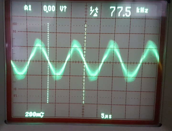

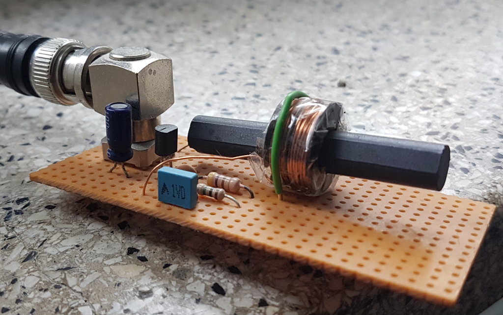

von Jens J. (jensen1)
@DCFFunker:
Ich hatte mich letztes Jahr auch mit einem DCF77 Frontend beschäftigt
und wollte vor allem auch einige Dinge über "HF" lernen. Meine
Vorgehensweise war deiner im Prinzip ganz ähnlich, ich wollte erstmal
einen Schwingkreis bauen und hatte die Hoffnung, dass ich die Signale
dann schon auf dem Scope darstellen kann.
Das mag je nach Entfernung zum Sender und Empfindlichkeit des Scopes
auch gehen, es gibt jedoch ein paar Dinge zu beachten und bei mir (400km
Entfernung zum Sender) war es nicht so trivial.
Wenn man bei Empfangsversuchen gar nichts auf dem Scope sieht, ist es
hilfreich, den Schwingkreis vorher auf die genaue Frequenz abzustimmen.
Das kann man z.B. mit einem DDS Generator machen, denn man auf 77.5kHz
einstellt und das Signal ganz lose, z.B. mit einer Koppelschleife auf
den Ferritstab einkoppelt.
Dann ist es auch noch wichtig zu beachten, dass der Tastkopf eine
Kapazität hat und durch dessen Belastung der Schwingkreis verstimmt
wird. Man muss also unbedingt einen 1:10 Tastkopf oder einen aktiven
Tastkopf mit sehr geringer Kapazität verwenden, sonst liegt man beim
Abgleich daneben.
Entscheidend für den Empfangserfolg ist auch die Wicklung auf dem
Ferritstab. Ich hatte einen Ferritstab aus einem alten Radio verwendet.
Dessen Wicklung war für Mittelwelle vorgesehen. Wenn man eine Kapazität
parallel schaltet, kann man mit einem Funktionsgenerator die
Resonanzfrequenz ermitteln. Dann kann man entweder mit der Thomsonschen
Formel oder empirisch die notwendige Kapazität heraus finden, die man
parallel schalten muss, um die Resonanz auf 77.5kHz herunter zu bringen.
Da kommen bei einer Mittelwellenwicklung dann Werte im Bereich 15nF
heraus. Das ist sehr schwierig abzugleichen und gibt keinen guten
Resonanz Peak. Das Stichwort hierzu ist L/C Verhältnis. Man möchte einen
schmalbandingen Schwingkreis, um Störungen auszufiltern. Dafür muss man
eine geringe Parallelkapazität haben.
Es ist also empfehlenswert, einen Schwingkreis mit ca. 200 bis 300
Wicklungen auf dem Ferritstab und einer Parallelkapazität im pF Bereich
aufzubauen. Dies kann man dann auch recht einfach mit einem Trimmer
abgleichen.
Die genannten Punkte haben dann erstmal dazu geführt, dass ich überhaupt
ein DCF77 Signal auf dem Scope hatte.
Verstärkung ist dann nochmal ein ganz anderes Thema. Ich hatte eine
Menge Schwierigkeiten, die Sache stabil zu bekommen. Das Stichwort
hierzu ist Unity Gain Bandwith. Opamps aus der Bastelkiste, wie z.B.
TL072 o.ä., sind nur sehr bedingt geeignet.

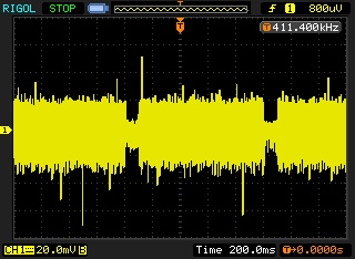

von Martin O. (ossi-2)
In Aachen kann ich mit einem 20cm langen Ferritstab bei genauer
Abstimmung das DCF Signal mit ein paar mV sehen. Mit den kurzen kleinen
Ferrittstäben aus Uhren etc. kann ich das Signal nicht sehen.

von Günter Lenz (Gast)
DCFFunker schrieb:
>Ich hatte gehofft
>dass das DCF77-Signal wegen seiner einfachen Form klarer erkennbar ist
Der Träger von DCF77 sieht auf einem Oszillograf immer verschwommen
aus, daß ist kein Fehler, weil der Träger außer AM auch noch
phasenmoduliert ist. Das war nicht immer so, aber irgendwann ist
man auf die Idee gekommen es so zu machen.
>Daher möchte ich das analoge Signal das direkt an den Ausgängen der
>Antenne empfangen wird sampeln und dann im Computer weiter auswerten,
Warum, AM zu demodulieren (gleichrichten) ist doch keine große Kunst?
>Nun gestaltet sich dass ziemlich schwierig, da ich die Antenne die ich
>an mein Oszilliskop (100Mhz Bandbreite, 1GS/s) angeschlossen habe, trotz
>der niederen Frequenz von 77,5 kHz des DCF77 kein sinnvolles Signal
>darstellen kann.
Wie ist die Impedanz der Antenne und wie der Eingang des Oszillografen?
Auch wenn der Eingang hochohmig ist, kann die Kapazität das Meßkabels
die Resonanzfrequenz der Antenne verändern.
>Ich hatte gehofft
>als z.B. Musik-Radio (um vorallem im Frequenzbereich meine Scopes
>bleibt).
Wenn es nicht unbedingt klein sein muß, kann man die Antenne vergrößern,
zum Beispiel, eine Spule auf eine Alufahradfelge wickeln (die Felge an
einer Stelle durchtrennen damit man keine Kurzschlußwindung hat) oder
ein Speichenrad aus Holz bauen und da eine Wicklung aufbringen. So
eine Antenne liefert eine höhere Spannung, die man auch schon mit
einem Oszillografen beobachten kann.

von Stephan M. (stephanm)
Zufälligerweise hab ich da vor ein paar Tagen spaßeshalber mal was auf
dem Steckbrett zusammengestellt. Hintergrund der Bastelei ist
einerseits, dass ich meine DCF77-Aktivantenne in der Bastelkiste
gefunden habe und nachgucken wollte, was da eigentlich für eine
Signalamplitude rauskommt.
Aus dem "mal nach der Amplitude sehen" ist dann doch ein bisschen mehr
geworden, siehe Bilder. Nach zwei Transistorstufen gehts mit OpAmps
(Verstärkung jeweils 20dB) weiter, wobei die beiden letzten Stufen als
Begrenzerverstärker ausgeführt sind (ähnlich wie in der
DCF77-Frequenznormalschaltung von Ralph Berres.)
Als Filter dienen die Antenne (Ferritantenne in Resonanz) und die
nachfolgende Transistorstufe (Schwingkreis als Lastwiderstand), sowie
ein per trial & error zusammengestelltes Quarzfilter mit zwei kleinen
77.5kHz-Uhrenquarzen. Die beiden Oszilloskopbilder zeigen das Signal
nach der ersten Verstärkerstufe (mit Quarzfiltzer) bzw. nach der 2.
Verstärkerstufe (ohne Quarzfilter.) Ohne Quarzfilter kann man die
Pegelabsenkungen hervorragend erkennen; mit dem Quarzfilter pumpt die
Amplitude nur noch langsam hin und her.
Die Oszilloskopbilder sind mit Tastkopf in der x10-Stellung (20dB
Abschwächung) aufgenommen, d.h. die Amplitude im Bild ohne Filter liegt
im Volt-Bereich. Sowas lässt sich bequem samplen, allerdings treiben
Störungen die Schaltung bzw. den ADC dann sehr schnell in die Sättigung.
Selbst auf dem Steckbrett ist die Schaltung übrigens erstaunlich stabil.
Die kleinen Spitzen auf dem gefilteren Signal kommen vom Digitalteil der
Schaltung (Frequenzvervielfacher via PLL.) Eine Abschirmung zwischen
beiden Teilen mittels einer per Krokoklemmenkabel geerdeten unbenutzen
Platine bringt da zwar viel, aber nicht viel genug.
