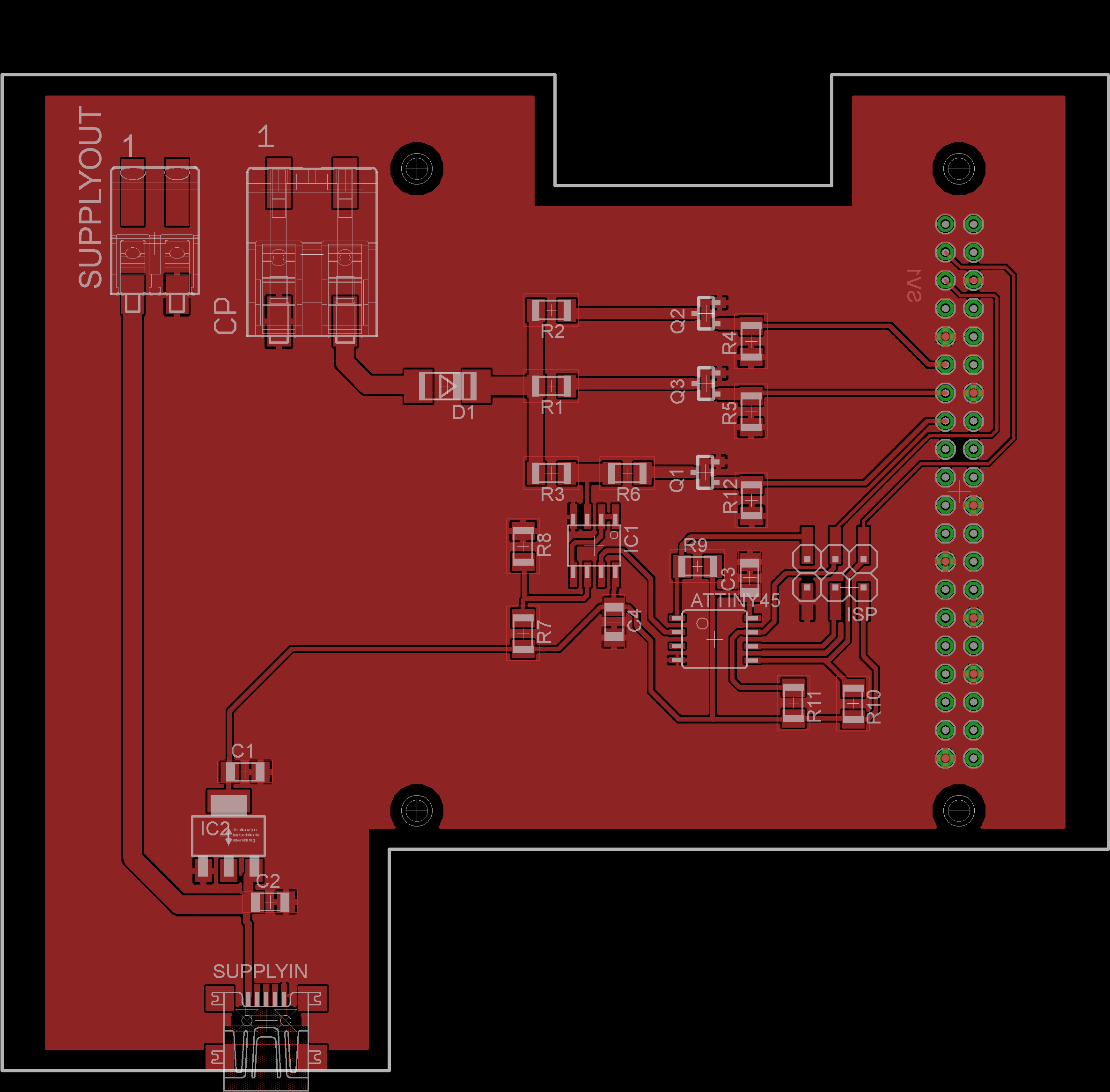

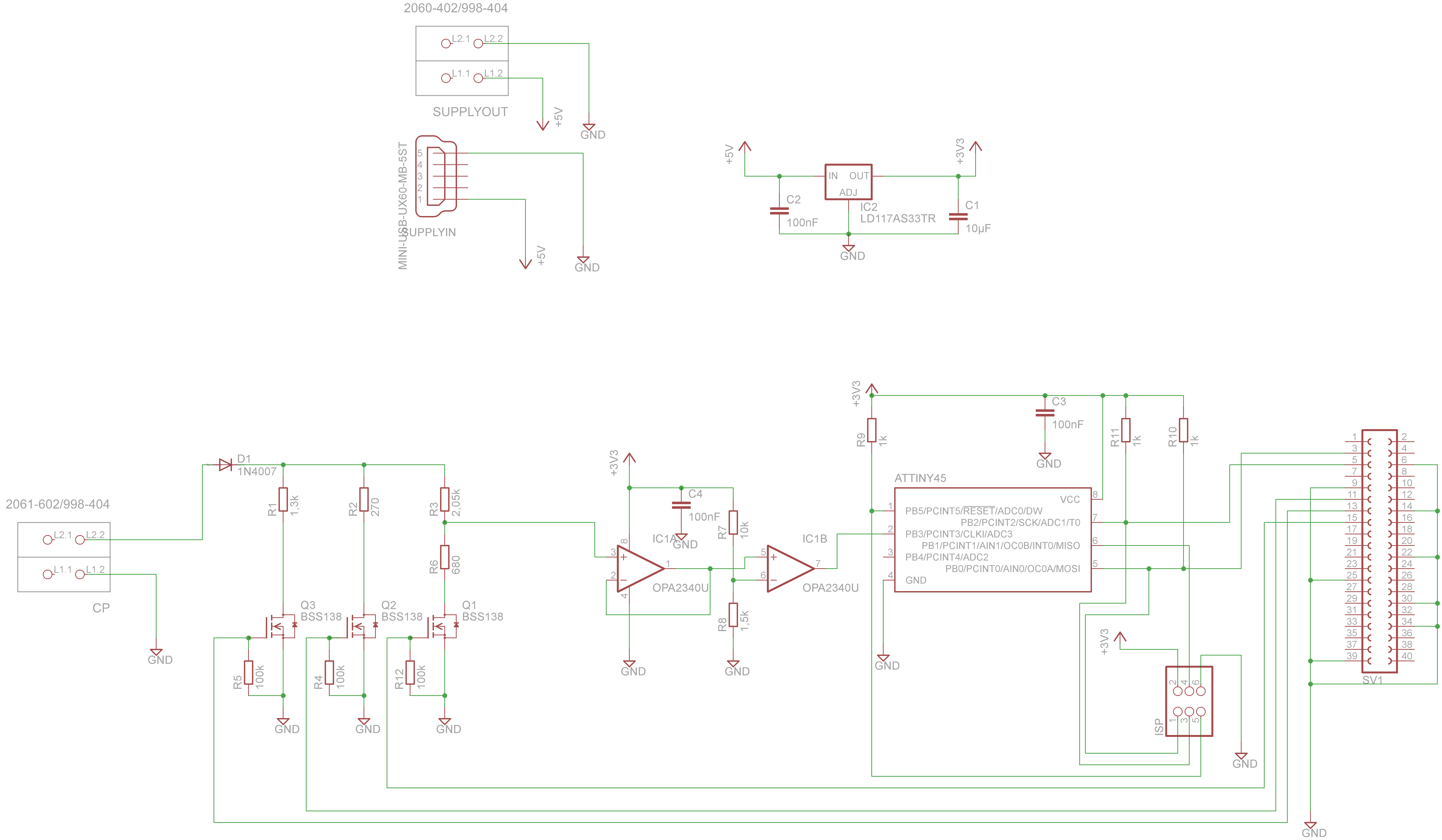

ich bitte euch darum, mal über diese Platine zu gucken und mir zu sagen,
was man noch besser machen kann.
Bei den 2 I2C leitungen bin ich mir nicht sicher, ob das so gut gelöst
ist.
Die Platine soll isoliergefräst werden, laut unserem Laboringenieur kann
die Fräse bis 0.2mm. Der Layoutcheck bemängelt lediglich den mini usb
anschluss, da scheinen ein paar "Dimensions nicht zu stimmen.

Der Masseanschluss von C3 ist viel zu weit weg vom Prozessor. Dreh ihn
mal um 90° und setze ihn über die Versorgungsleitung, dann bekommst du
eine schön kurze Anbindung zum GND-Pin des Tiny.
LG
OP
So einmal verschoben und gedreht.
Die Platine kommt auf eine Pi, richt. der obere Teil ist eine Schlatung
für die Simulation eines SAE J1772-Steckers, der untere teil Bestimmt
das Tastverhältnis der PWm vom EVSE.
Der obere Teil ist getestet und Funktioniert, beim Unteren warte ich
noch auf den OPA2340 zum Testen.
Alex

Ansonsten sind die Abblockkondesatoren schlecht positioniert.
Jst
OP
qwertzuiopü+ schrieb:
> Das drehen bezog sich auf C3, nicht auf IC1 ;-)
Hab C3 und C4 beide noch etwas an den Vcc der ICs geschoben.
Die ganze Platine kommt ein ein Alu-Stangenpressprofil die Form ist
schon für den Einbau angepasst.
Schaltung aus dem Pi versorgen hab ich versucht und habe festgestellt,
dass beim Herunterfahren des Pi die 3,3V abgeschalten werden. Durch den
I2C Bus und die PullUps wird der Pin 3 Dadurch auf Masse gezogen und der
Pi Startet sofort wieder neu. Bestimmt kann man da was im Pi
programmieren, aber zur not kann man die Platine zur versorgung eines
eventuellen Touchscreens weiterwerwenden. Option einen einzubauen im
Gehäuse ist da.
In wie fern sind die Abblockkondensatoren schlecht positioniert?
Alex
@ Alex Zäd (alexander_z49)
Den Schaltplan kann man noch etwas schöner zeichnen.
Schaltplan richtig zeichnen
- unnötige Ecken und Winkel von Leitungen vermeiden, z.B. an C1, C2
- Bauteile immer mit einem kurzen Leitungsstück an Queleitungen
anschließen, nie direkt (C3, C4, 3V3 Symbol über R9, R3)
- links neben dem ISP-Stecker scheinen die zweo senkrechten Leitungen
sehr nah beieinander zu liegen und auch nicht im 0,1 Inch Raster. Das
ist SEHR SCHLECHT!
https://www.mikrocontroller.net/articles/Eagle_im_Hobbybereich#Auswahl_des_Rasters
- die VCC/GND Symbloe an den Steckern muss man nicht so kunstvoll weit
weg ziehen
- Die Auflösung des Schaltplans ist zu hoch, 150dpi reichen, noch besser
ist eine PDF-Datei, siehe Bildformate
>ist.
Ist unkritisch.
