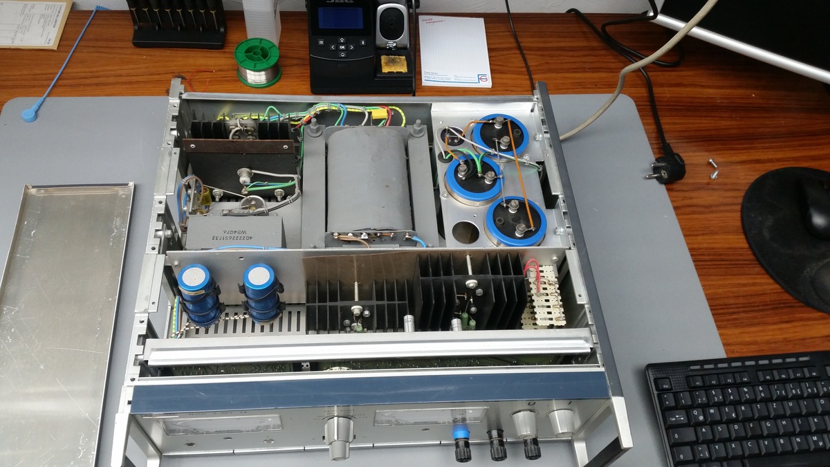

Hallöchen!
Wir besitzen hier ein älteres, aber solides (im wahren Sinne des Wortes:
über 27kg) PE1527 (0-150V, 0-3A), das zwar selten zum Einsatz kommt,
aber manchmal ist man doch froh, >100V bereitstellen zu können.
Das Problem ist, dass es offenbar keinerlei Einschaltstrombegrenzung
hat, und je nach Einschaltzeitpunkt oder Restmagnetisierung der B16
fliegt -> unschön
Einen Schaltplan gibt es bspw. hier:
https://www.pa4tim.nl/wp-content/uploads/2017/11/schemape1527.png
Die zwei 10A-Sicherungen deuten daraufhin: eine Strombegrenzung wäre
wohl sinnvoll.
Ich habe gestern die Brücke für 235V eingesetzt, aber leider reicht
diese Begrenzung offenbar auch nicht aus.
Ich suche nun eine einfache Möglichkeit zur Einschaltstrombegrenzung.

Hab' für ein Oltronix 32 V / 20 A Netzteil 10 Ohm NTCs verbaut,
beim E-Kern mit 1,2 kVA reicht einer, bei der Version mit dem Ringkern
habe ich 2 Stück in Reihe gebraucht.
Chinaman NTC 10D-20, ebay 232250450615.
Habe einen B10 Automaten für den Labortisch, die erste Halbwelle beim
Einschalten gibt den Peak mit 230 V x 1,41 / 10 Ohm, die zweite
Halbwelle hat noch 2-3 A, nach der Dritten ist Ruhe im Karton, also nach
200 ms per Relais überbrücken würde reichen.
NTCs vorsichtshalber mit Keramikröllchen auf Abstand montieren.

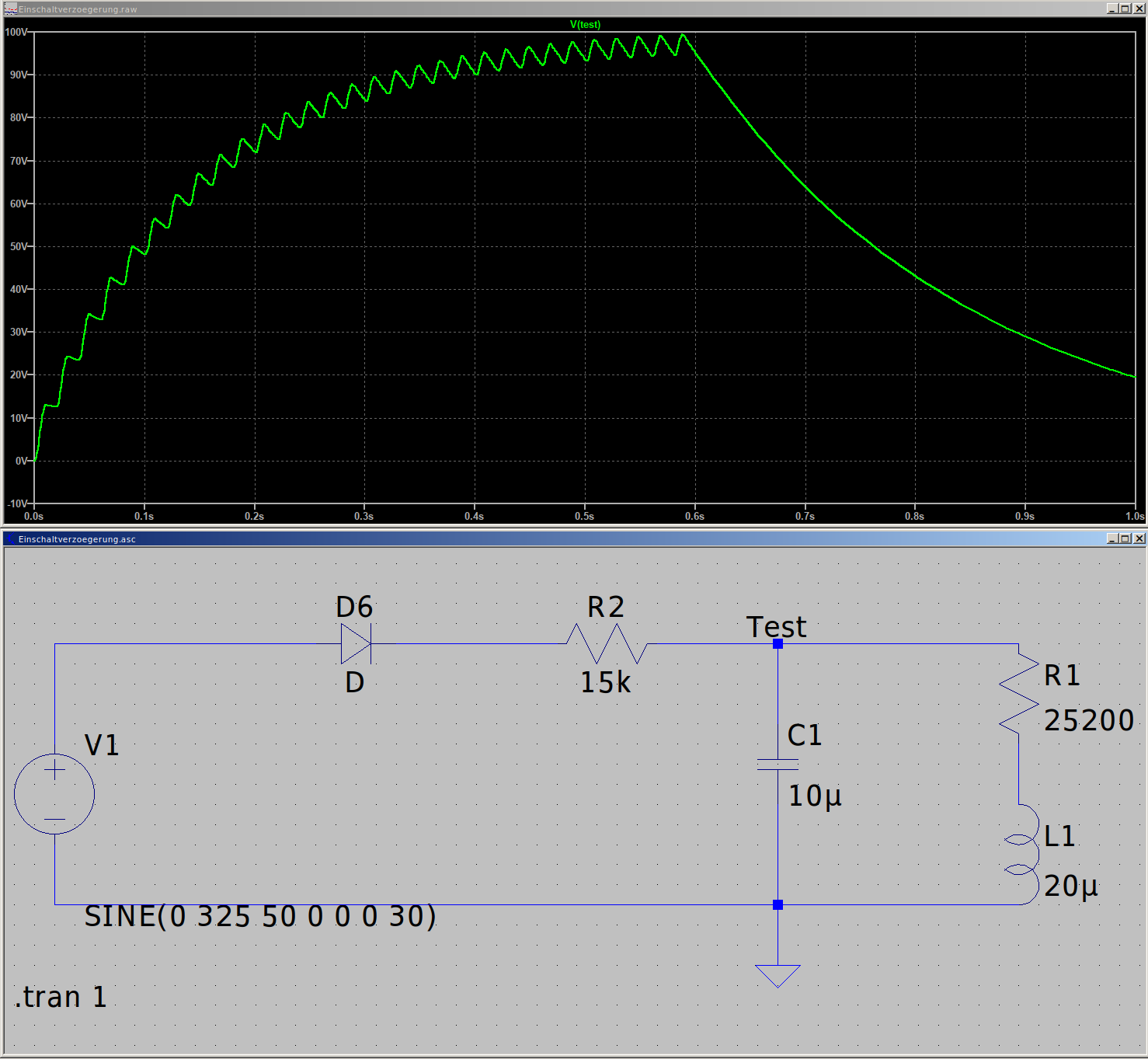

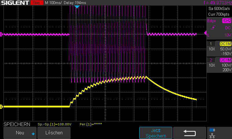

Zur Einschaltverzögerung:
1.Idee: Nach Diode ein RC-Glied mit Entladewiderstand und dieses steuert
ein 110V-Relais (ein passendes von Finder liegt bei 4,5mA
Bemessungsstrom). Das würde für sehr wenig Verlustleistung im Widerstand
sorgen (knapp mehr als 0,5W).
2.Idee: 230V-AC-Relais über so etwas wie MOC3083 direkt schalten.
Ladeschaltung dann ähnlich wie in 1. - nur wäre die Verlustleistung
nochmal geringer.
Da fällt mir eine Frage ein: lassen sich die AC-Relaistypen auch mit
Gleichstrom ansteuern? Eine kurze Suche bei Wikipedia lieferte, dass
sowohl Spaltpol-, als auch Phasenrelais damit umgehen können sollten
(Gleichrichtertypen sowieso). Das würde den Bemessungsstrom nochmal
absenken.
Idee 1 gefällt mir gut, weil sehr einfach aufgebaut -> hohe
Zuverlässigkeit.

So, ein kurzer Zwischenstand.
Ich habe mich jetzt für eine sehr einfache Schaltung entschieden:
Über eine Einweggleichrichtung (bei mir sind es jetzt 2x1N4007, falls
mal eine abraucht) und 5W-15k-Begrenzungswiderstand sowie
Pufferkondensator (450V-Elko) wird ein Relais Typ CR-P110DC1 von ABB
(16A, 1xUM) mit 110V DC-Schaltspannung und 25,2kOhm Spulenwiderstand
angesteuert.
Die Werte habe ich durch etwas Herumspielen so angepasst, dass die
50V-Spannung am Relais nach fünf Vollwellen (0,1s) überschritten wird.
Ab frühestens 60V schalten zumindest die Exemplare, die ich hier habe
(10 Stück).
Die Relaisspannung pendelt sich knapp über 100V ein, so dass das Relais
ganz sicher anzieht.
Abfall des Relais nach Abschalten nach spätestens 0,2s.
Die Simulation wird im Wesentlichen durch die Messung bestätigt (violett
= Netzspannung, gelb = Kondensatorspannung). Das Relais zieht knapp 4mA,
die Widerstandsbelastung hält sich also sehr im Rahmen. Die 5W sind
deutlich überdimensioniert, aber es war nichts anderes da ;-)
Fünf Vollwellen sollten wohl reichen, so wie Klaus es beschreibt.
Eingebaut habe ich das Lochrasterplatinchen noch nicht, da ich noch auf
den NTC warte und bisher nur ein 10-Ohm-Widerstand mit 9W eingesetzt
wird.
