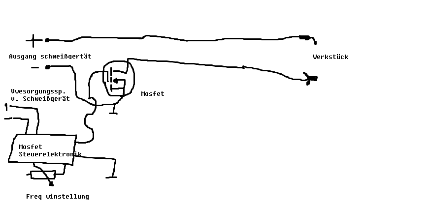

400A 40V schnell schalten??
Gast #4420043
Ja ich dachte da an MOSFET, IGBT, Thyristor etc, aber wo kriege ich
sowas und wie wäre dann der Schaltplan??
Der "schalter" soll übrigens nach einem gleichgerichteten Ausgang des
Trafos angeschlossen werden.

(Firma: matzetronics) #4420055
Das klingt nach einem Job für z.B. 8-10 parallelgeschaltete IRFB3207.
Die musst du aber auch mit einem kräftigen Treiber schnell schalten,
damit sie nicht zu lange im linearen Bereich sind. Machbar ist das aber
- vorausgesetzt, dein mechanischer Aufbau erlaubt eine gleichmässige
Verteilung des Stroms auf alle MOSFet.
400A/40V ist jedenfalls handhabbar, wie jeder Curtis Controller
demonstriert. Und da sinds nicht mal die modernen IRFB, sondern eher
sowas wie 80N06.

Wenn ich jetzt sagen wir mal 16 IRFB3207s nehme (besser mehr als Rauch
:D) kann müsste das ja gehen??
Gibt es da denn irgend welche einfachen driver (-> Schaltplan etc.?),
die dafür dann 100 Hz erzeugen?
Ich dachte da so an den guten alten NE555

Gast #4420957
@Nils
Danke SEHR für den Schaltplan, der hat mich schon viel weiter gebracht
;-D
Old- Papa schrieb
> Genau das, also die Umsetzung dessen, ist ja der Brocken. ;-)
check.
Nun mein conclusio:
Die Sekundärseite würde ich wohl so lassen, wenn da ordentlich KW
rauskommen, müssen auch ordentlich  € rein.
Deswegen würde ich sagen, ich baue (wenn überhaupt) eine Steuerung für
die Primärseite.
Sonst werde ich die ganze Scheiße lassen, denn ich habe doch eine "Magic
smoke" Allergie ;-)
Da hatte ich noch eine, ja schon wieder, andere Idee im Anhang. Hoffe
ist verständlich....
Gast #4421068
Schnelles Schalten von hohen Strömen ist leider nicht ganz so einfach.
Streuinduktivitäten von Trafo und Leitungen führen zu hohen
Spannungsspitzen, die schnell einige 100v erreichen können. Das haut
auch den kräftigsten Mosfet um. Hier sind also Snubber-Glieder,
Transientendioden etc. einzuplanen.
Schnelle Schaltflanken führen auch zu EMV-Störungen, die ausgefiltert
werden müsssen.
Die Schaltgeschwindigkeit ist auch immer ein Kompromiss zwischen hoher
dynamischer Verlustleistung beim langsamen Schalten und starken
Störungen und Induktionsspitzen bei steilen Flanken.

und 132 geschaut? Da ist auf 131 der Schweißtrafo mit Gleichrichter und
auf Seite 132 die Transistorkaskade angedeutet. EIn Mosfet für
Grundstrom und der andere für die Pulse.
