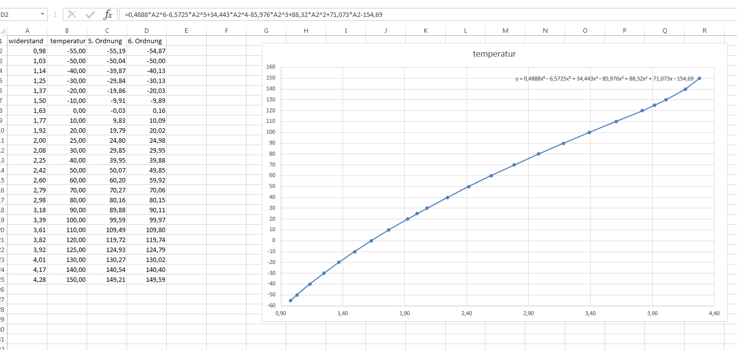

Ich benötige für eine Messreihe die Temperaturwerte vom KTY82-210. Ich
habe im Datenblatt eine grobe Tabelle gefunden. Entweder kann ich mit
einer Vergleichstabelle in 0,1°C Schritten arbeiten oder noch besser
eine Formel zum gemessen Widerstandswert. Zweiteres habe ich mit der
Trendfunktion (Polynom)von Excel(2007 und 2013) probiert und bin
fürchterlich gescheitert. Siehe Anhang.
Könnt Ihr mir einen Tipp geben wie es geht? Ich bin für (fast)alles
offen

Nur ein Schuss ins Blaue: Rechne mal alles in Kilo-Ohm, d.h.
Komma in Spalte A drei Stellen nach links, und poste dann
bitte das Ergebnis.

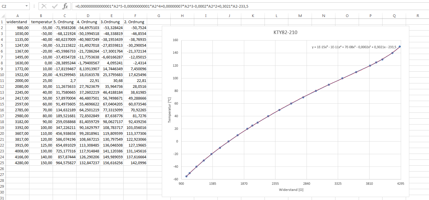

Danke für Eure Tipps!
Ich habe die Werte in kOhm wie Possetitjel geschrieben hat gerechnet und
es stimmt! Offensichtlich gibt es bei den kleinen Zahlen Rundungsfehler,
die sich böse auswirken.
Ich werde morgen mir auch die beiden anderen Tipps noch ansehen!
Ja.
Addieren und Subrahieren sehr verschieden großer Zahlen ist
immer gefährlich. 10^10 + 10^-10 kann der Gombjuhdr nicht
rechnen, obwohl er mit 10^10 keine Probleme hat, und mit
10^-10 auch nicht.

Gast #3959244
Das liegt daran, dass die Koeffizienten der Trendfunktion bei
Exponentendarstellung nur einstellig angezeigt werden und der Rest
abgeschnitten wird. Da habe ich mich auch schon drüber geärgert.
Der Tipp
ist super, werde ich bei der nächsten Anwendung testen.
Aber warum nimmst du nicht die Koeffizienten aus dem Datenblatt, z.B.
das aus dem Anhang auf S.7? Damit bekommt man z.B. die Excel-Tabelle im
Anhang.
Wofür wird das ganze gebraucht? Ich linearisiere mit einen Vorwiderstand
und mache eine 2-Punkte-Kalibrierung. Mit der 2. Excel-Tabelle suche ich
den passenden Vorwiderstand empirisch, bis der Fehler minimisiert ist.

Ich muss noch mal die Linearisierung des KTY-Temperatursensors
verbessern. Es war sehr lange her und ich habe nicht die endgültige
Excel-Tabelle erwischt.
Im Anhang die überarbeitete Version.
Mit dem Vorwiderstand schafft man eine Null-Abweichung von der Geraden
bei den Temperaturen T1 und T2 und in der Mitte. T1 und T2 wählt man für
den gewünschten Messbereich. Mit den Formeln aus o.a. Applikation von
Philips bekommt man den optimalen Vorwiderstand Rv.
Da man den nicht genau trifft, habe ich die Fehlerberechnung mit einem
gewählten Rv gemacht.
In der Excel-Tabelle kann man beliebige Temperaturen T1 und T2
einstellen und man sieht den verbleibenen Fehler. Außerhalb von T1 und
T2 wird der Fehler schnell recht groß.
Achten sollte man noch auf:
- die KTY haben nie den exakten Nennwert. Sie sind aussortiert und sind
deshalb immer außerhalb der Toleranz des nächst besseren. Also unbedingt
ausmessen.
- der Strom sollte 0,1mA<I<1mA sein. 1mA macht ca. 0,25° Eigenerwärmung.
Den angegebenen Rth habe ich aus ähnlichen Gehäusen geschätzt, da ich
keine Angaben gefunden habe. Also die Spannung nicht zu hoch wählen.
