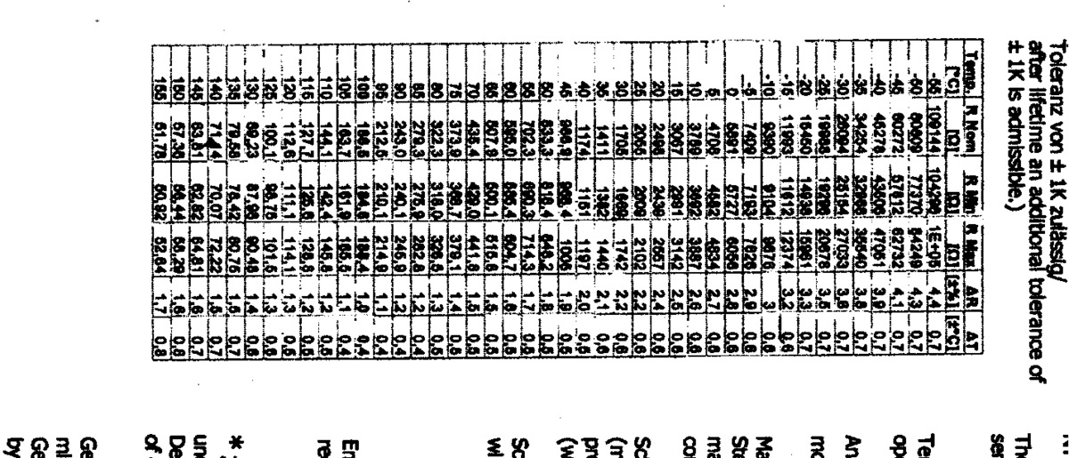

Mein Projekt soll sein, die Temperatur über einen speziellen Sensor in
einen PIC (8 bit) einzulesen, und das Ergebnis auf einer dreistelligen
LED-Anzeige auszugeben. Temp-Bereich wäre von 0°C bis 120°C, nur ganze
Zahlen (keine Dez-Stellen). Die Genauigkeit ist weniger wichtig, 2 %
wären schon gut, die Geschwindigkeit der Ausgabe auch nicht: Alle 10 sek
reicht völlig aus.
Der NTC-Sensor hat eine logarithmische Kennlinie, an diesem einen
speziellen Typen geht kein Weg dran vorbei (nichts anderes möglich). Zu
ihm habe ich das off. Firmendatenblatt, in welchem in einer Tabelle die
Temp-Werte in 5°C-Schritten gelistet sind und die dazugehörigen
Widerstandswerte. Es gibt aber keine Formel, auch keine Koeffizienten
über Material o.Ä..
Das Prog soll in C erstellt werden. Ich bin da zwar noch Anfänger,
möchte das Projekt aber schon vorbereiten. Selbst habe ich hier im Forum
unter „Formeln“ gesucht, jedoch nichts gefunden, was mir wirklich hilft.
Ein angeblich leicht zu bedienendes Formelprogramm namens
„Kleine-Programme-der-Mathematik“ erweist sich als undurchschaubar. Es
soll möglich sein, mit einem Office-Programm eine Formel zu erstellen.
Habe das heute in OpenOfficeCalc versucht, es aber zu keinem Ergebnis
gebracht (Das blöde Calc akzeptiert die neu installierte Java-Runtime
nicht).
Wer kann mir einen Weg aufzeigen, aus den  Wertepaaren eine Formel zu
erstellen, die eine 8-bit-MPU zur Umrechnung gebrauchen kann?
Grüße, wilhelmT

Wenn die Genauigkeit nicht so wichtig ist, kannst du doch einfach die
Tabelle in den PIC klopfen und jeweils zwischen zwei Einträgen per
Dreisatz interpolieren.

Der zweite Google-Treffer zu "ntc kennlinie". Es gibt Formeln. Durch
probieren könnte man auch auf die Parameter kommen.
http://www.controllersandpcs.de/lehrarchiv/pdfs/elektronik/pass01_03x.pdf
Aber in Deinem Fall ist eine Werteliste und der Dreisatz effektiver.
mfg klaus

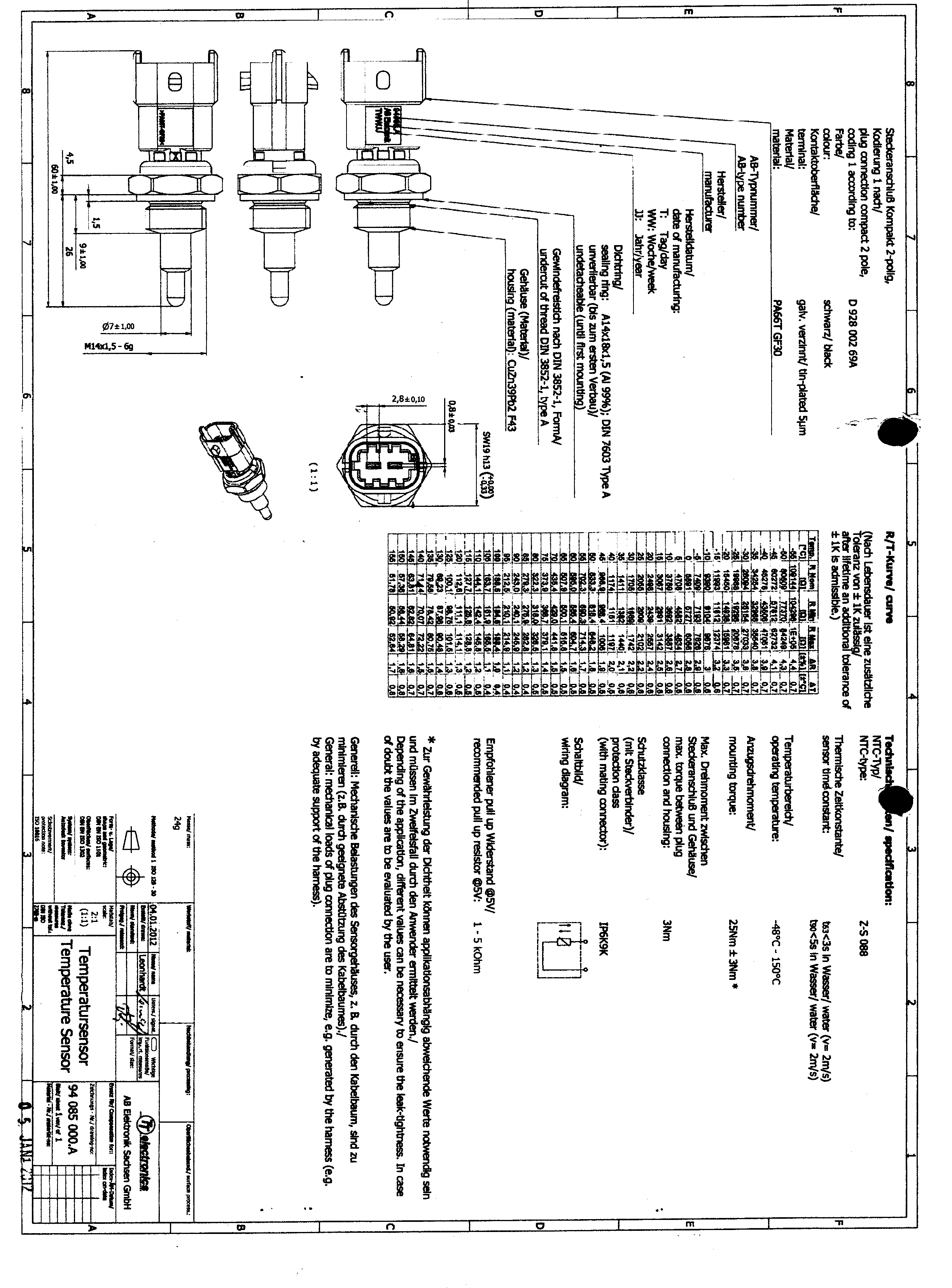

von Be T. (wilhelmt)
Ja, wie beschrieben, aus bautechnischen Gründen gibt es nur einen
einzigen Typen. Der oder keiner.
Das Prob mit dem Vorwiderstand muss nicht unbedingt eines sein. Habe mir
gerade überlegt, dass eigentlich nichts dagegen sprechen würde, "unter"
die Konstantstromquelle und vor den Sensor noch einen zusätzlichen
Widerstand einzufügen. So im Bereich von 400 Ohm müßte das noch passen.
Deswegen sind wir aber nicht aus dem Schneider, was deine tolle Formel
angeht, "Suse". Die verlangt die Eingabe irgendeiner Konstanten, und da
gibt - wie gesagt - das Datenblatt nichts her. Den Hersteller des
Sensors hatte ich schon mal angeschrieben. Die Reaktion war die
Zusendung dieses Datenblattes und die Weigerung, irgendwas anderes noch
zu unternehmen oder raus zu rücken. Der Sensor heißt übrigens: Z- S 088
Gruß, wilhelmT
von Peter D. (peda)
Du legst einfach alle Tabellenwerte in ein Array und vergleichst sie.
Ist der Tabellenwert < Meßwert, machst Du mit dem nächsten eine
Geradeninterpolation.
Bzw. wenn Du es ganz genau willst:
http://de.wikipedia.org/wiki/Spline-Interpolation
Die Bitbreite spielt keine Rolle. Ein C-Compiler kann Code für
mindestens 32Bit-float erzeugen, das reicht dicke.

Man nimmt besser einen Widerstand zur Referenz des ADC, die kürzt sich
dann einfach raus.

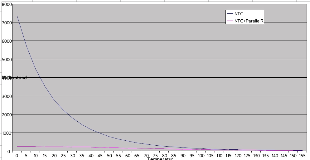

von Crazy Harry (crazy_h)
Probiers mal mit einem Parallel-Widerstand zum NTC. Ich mach mir da
immer ne Excel-Tabelle, Spannung, Strom, Kurve zeichnen und dann einen R
parallel. Das linearisiert relativ gut.Dann noch nen OP dahinter und gut
ist. Kannst du mit LookUp-Tabellen arbeiten ?

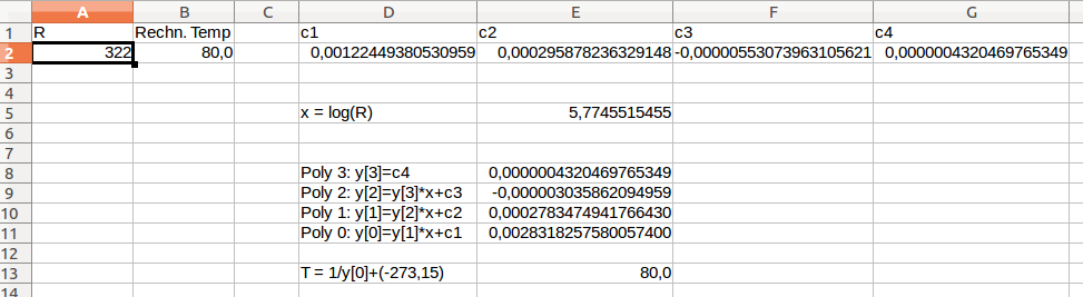

Hiermit kannst Du einfach die Formel für deinen MC erstellen:
Beitrag "PolynomMaker - Funktion für nichtlineare Bauelemente finden"

Eigentlich ist es so, daß sich aus der Temperatur über den NTC und
Vorwiderstand ein Verhältnis von Meßspannung zu Versorgungsspannung
ergibt, der von der Versorgungsspannung unabhängig ist. Diese Tabelle
speichere ich ab und schreibe eine Routine, die für einen Meßwert die
Tabelle abklappert und die Stützwerte interpoliert und in 1°-Schritten
den besten Wert findet.
Klingt etwas trocken, ist aber quick-n-dirty.
Keine aufwendigen mathematischen Formeln (Polynome), nur einfacher
Dreisatz (Integer), um aus 2 Stützstellen (x Grad, x+5 Grad) und dem
Meßwert einen Treffer zu suchen, und das immer wieder, bis es paßt...
Da hier verschiedentlich nach dem Datenblatt des Sensors gefragt wurde,
stelle ich das mal ein.
Grüße, wilhelmT
von 0815 (Gast)
Be Ti schrieb:
In der Form wird das wohl kaum ein Programm zur Bestimmung der Funktion
verarbeiten können. Da wird irgendjemand die Werte aus den Spalten für
Temperatur und Nominalwiderstand in eine rechnerlesbare Form übertragen
müssen.
von Karl H. (kbuchegg)
0815 schrieb:
> Be Ti schrieb:
> müssen.
Das macht auch insofern Sinn, als man dann gleich mit dem zur Temperatur
gehörenden Widerstandswert in die übliche Spannungsteilerformel geht und
dann gleich komplett auf den ADC Wert zurückrechnet.
Im Endeffekt kriegt man dann eine Tabelle, die direkt einen Zusammenhang
zwischen ADC Wert und Temperatur herstellt.
Ob man dann durch diese Werte ein Polynom legt, oder eine Spline
Interpolation oder ob man zwischen den Stützstellen linear interpoliert
ist eine andere Frage. Wenn man mit Mathe auf Kriegsfuss steht, ist
lineares Interpolieren wahrscheinlich das einfachste und dürfte bei 5°
voneinander entfernten Stützstellen nicht wirklich das große Problem in
der Praxis darstellen. Aber: wie gut die Werte dann passen sieht man
meist in einem Diagramm recht schön.

Hier ist ein schönes Projekt zum NTC berechnen:
http://sourceforge.net/projects/thermistor/files/
Hab ich mal für die Tabellenwerte des speziellen NTC gemacht (wenn ich
alle richtig gedeutet habe).
Das Ergebnis in Libreoffice-calc als Bild.
c1 bis c4 sind Koeffizienten für den NTC und die Formeln zum berechnen
der Temperatur aus dem Widerstand sind auch ersichtlich.
Die sind aber nicht wirklich µC-freundlich :-)
Ich denke die sinnvollste Variante ist nachher eine Tabelle mit der
Zuordnung:
ADC-Wert(8bit) -> Temperatur.
Ist nur die Frage wie die am leichtesten für die Anwendung zu erstellen
ist.

von Mike A. (Gast)
6A66 schrieb:
> Der Sensor kann dann über ein Polynom 4.Grades approximiert werden.
Wenn man den Sensor alleine approximiert, handelt man sich eine relativ
hohe Dynamik der Messdaten (i.e. geringe Auflösung bei hohen
Temperaturen) ein. Einen Widerstand parallel zum NTC sollte man schon
einsetzten und dann entsprechend bei der Approximation mit einbeziehen.

Da ein bestimmen des Temp/R Verhältnis ein Problem zu sein scheint, hier
ein anderer Vorschlag:
- mit einem REF02 eine Referenzspannung von 5V erzeugen
- diese über 1k R an den NTC, dann Masse
- den Ref Eingang vom PIC/AVR ebenfalls von REF02 speisen
- die Verbindung vom R zum NTC über einen Rail-to-Rail OPV puffern und
an den ADC vom Controller
Die Tabelle für das Verhältnis von 8bit ADC zu Temperatur gibts im
Anhang.
Zusammengefasst bedeutet das die vorgegebenen Tabellendaten aus dem NTC
Datenblatt werden verwendet und im µC ist für den Temperaturbereich von
0-120°C nur eine Tabelle mit 121 Einträgen nötig.
von Helmut S. (helmuts)
Wenn man sich die Tabelle ansieht, dann stellt man schnell fest, dass
man mindestens einen ADC mit 10bit benötigt. Besser wäre es einen
12bit-ADC zu nehmen.
von hp-freund (Gast)
@ Helmut,
wieso stellst Du das fest?
Die gforderten 2% Genauigkeit werden nur im oberen Temp. Bereich ein
paar Mal berührt, sonst ist es eine Auflösung von 1°C.
Z.B. kann ADC-Wert 29 für 114 oder 115°C stehen.
Damit sind die Anforderungen erfüllt ...

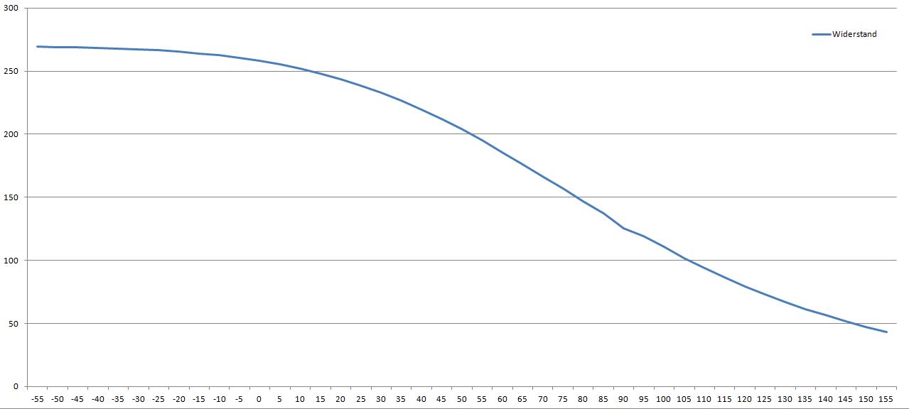

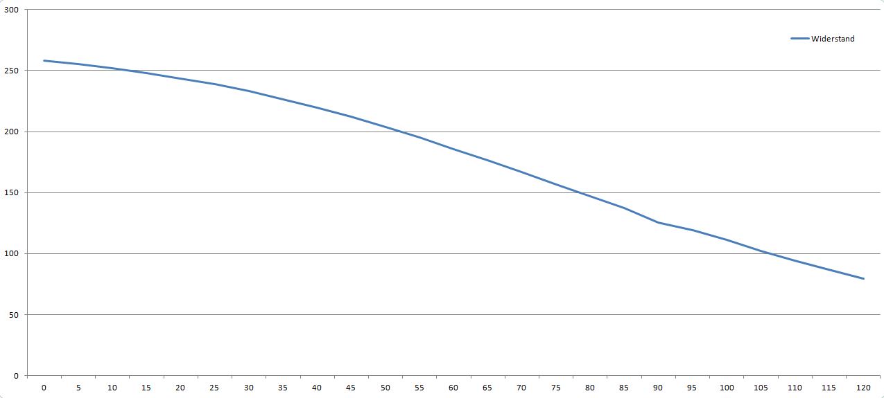

von Wolfgang (Gast)
Bernd Rüter schrieb:
> Ein Parallel-R zum Sensor ist Sch.... Das stammt aus einer Zeit, wo man
> mit analoger Technik arbeitete und mit diesen Parallel-Rs versuchte, die
> krumme Gerade zu linealisieren... braucht man in Zeiten eines uC nicht
> mehr, der kann rechnen(!).
Es geht dabei nicht um das Linearisieren und das Vermeiden irgendwelcher
Rechnereien, sondern um die Verringerung der Dynamik. Hättest du dein
Excel-Worksheet über den vollen relevanten Temperaturbereich ausgedehnt,
wäre dir das klar.
Wenn man etwas mehr als die Mindestanforderungen bezüglich Auflösung
abdecken möchte, kommt ohne die Dynamikreduzierung ganz schnell der Ruf
nach einem höher auflösenden Wandler, weil die Kennline bei hohen
Temperaturen ziemlich flach wird und die Messung zusätzlich noch
anfälliger für Störsignale wird.
Du hast noch nie Sensoren entwickelt, oder?
Na dann werfe ich noch mal meinen Vorschlag von oben ein.
Die Datei: Temp-ADC8.txt habe ich für den Temperaturbereich 0-120°C aus
dem Datenblatt des Z-S 088 erstellt und als LookUp Table im Prog
eingesetzt.
Bei einem ADC Wert kleiner 25 also grösser 120°C wird von der Funktion
121 zurückgegeben, bei ADC Wert grösser 218 also kleiner 0°C dann 255.
Diese Werte setzen eine stabile 5V Spannung voraus die über einen 1k
Widerstand an den NTC gelegt werden. Die Messspannung muss mit einem OPV
gepuffert werden, es sei denn das der µC ADC-Eingang einen hohen
Eingangswiderstand hat. Siehe Datenblatt.
Im Anhang die Funktion in der ntc.h und ein Testprogramm das die ADC
Werte von 0-255 Auswertet.

von 6A66 (Gast)
Hallo Mike
Der Sensor war mit einem normalen Spannungsteiler approximiert.
Natürlich kann man auch noch Parallelwiderstand verwenden, kommt hat ein
anderes Polynom raus, kann man wieder durch Integer nachbilden.
Sinn und Zweck war zu zeigen, dass das mit einfachen Integer-Rechnungen
geht. Die Tabelle geht natürlich auch - wie es beliebt.

Be Ti schrieb:
> Was sollen die ganzen "Xpower" und "Coeffs" bedeuten? Hm....
> Zur Rechenzeit des µCs. Der soll genau drei Dinge tun: Den Messwert des
> Sensors einlesen, das Umrechnen und drittens alles auf eine dreistellige
> LED-Anzeige ausgeben (wobei nicht multiplext werden soll, der
> Platinenplatz ist reichlich, und der angestrebte PIC hat 5 ganze Ports).
> Die Aktualisierung der Anzeige ist mehr als ausreichend alle 10
> Sekunden, da wäre nach meinem laienhaften Verständnis vermutlich viel
> Zeit, den µC mit Rechenaufgaben zu beschäftigen.
> Gruß, wilhelmT
Xpower2 = x^2
Coeff2 = 2.Koeffizient (gesamt) des Polynoms.
Sind Variablen die ich in C so als Int32 verwenden würde.
Wenn Du soviel Zeit hast könntest Du auch Floating-Point Arithmetik
machen.

bekommnet - hier mal mit 12-bit wie bei uns auf einen Cortex-M3
implementiert - werden sicher um ein paar Digits hin- und hertanzen. Was
Du dazu brauchst ist eine vernünftige Glättung die auch beim ersten
Einschalten schnell reagiert. Sieh auch unter Oversampling nach.
Thema Mathematik: Jou, das was ich im Gymnasium mal hatte und dann im
Studium ist auch schon sehr lange her, da müsste ich mich auch noch mal
aufsynchronisieren. Daber dafür hat's dann doch gereicht :) Einfach mal
nach Polynomen schauen udn ein bischen mit Excel spielen.
Hasso, Platz! schrieb:
> So würde ich es machen. Meine Tabelle bestünde also aus 120 Einträgen
> mit ADC-Werten. Bei einem 10 bit ADC wäre sie (ohne Tricks) 240 Byte
> groß (mit Trick die Hälfte davon), würde also z. B. gerade in Dein
> EEPROM passen. Der Vorteil dieser Methode besteht darin, dass Du nichts
> interpolieren musst.
Das wäre so die einfachste Art, Nachkommastellen sind nicht vernünftig
da das Ergebnis ohnehin ungenauer als 1 grad werden wird
(Bauteiltoleranzen, Messtoleranzen).
> Ja, genau. Über einen Index (z. B. k), der inkrementiert wird ("k++")
> klapperst Du die Tabelle von oben nach unten ab. Bei jedem Eintrag
> prüfst Du, ob er größer (*) ist als der aktuelle ADC-Wert. Bei
> irgendeinem Tabellenindex ist das garantiert der Fall. Dort brichst Du
> die Suche ab. Der Wert, den die Indexvariable dann k hat, gibt direkt
> die Temperatur in °C an. Daraus musst Du dann nur die drei im Display
> anzuzeigenden Digits generieren.
Der Temperatur könnte doch aber viel näher am kleineren Wert liegen,
oder ?   (ok, muss ja nur auf 1° genau sein)

ich hab den quatsch oben nicht gelesen.
die ist ein auszug aus einem alten programm. das ordnet einer frequenz
ein volumina zu. und interpoliert zwischen den werten linear. kann also
als 2 zeilige tabelle betrachtet werden oben frequenzen unten volumina.
das alles ohne float usw sonden maximal 16 bit int
// feld der frequenzen
usint freq[31]={2277,2330,2386,2441,2496,2561,2623,2694,2759,\
2841,2932,3001,3099,3195,3297,3413,2519,3626,3767,3902,4050,\
4210,4380,4570,4810,5040,5290,5570,5880,6230,6550};
// feld der zugeordneten volumina
usint volu[31]=\
{3152,3127,3102,3077,3052,3014,2945,2856,2755,2642,2519,2390,2255,2115,1971,\
1824,1676,1526,1377,1228,1081,937,789,662,533,411,298,196,108,37,0};
/*!!! aus der später folgenden interpolierung dürfen
die jeweiligen deltas der frequenzen multipliziert
mit den deltas der volumina nicht 2^16(65xxx) überschreiten
also bei 150 volumenschritten max 436hz schritte im freq bereich*/

von Harry (Gast)
Das war ich glaub noch schuldig ..... DEIN Fühler so wie er ist und mit
270 Ohm parallel (soweit ich den Widerstand in der Tabelle richtig
entziffern konnte).
von Vlad T. (vlad_tepesch)
> entziffern konnte).
hättest im ersten Plot ja auch bis 300 max zeichnen können.
Da hätte man besser sehen können, wie es im für ihm wichtigen Bereich
aussieht.
Wahrscheinlich auch so gut wie linear.
von Harry (Gast)
bitte sehr: Bereich 0-120°C ohne Parallel-Widerstand
von Harry (Gast)
und noch der Bereich mit Parallel-Widerstand. Der Knick kommt wohl von
einem falschen Wert .... das konnte ich nicht richtig entziffern auf dem
Scan.
sieht ja nicht schlecht aus - würd ich nehmen.
Wobei ich mit seinem interessanten Bereich eher so um die 70 (+- 15 oder
+-20) meinte.
