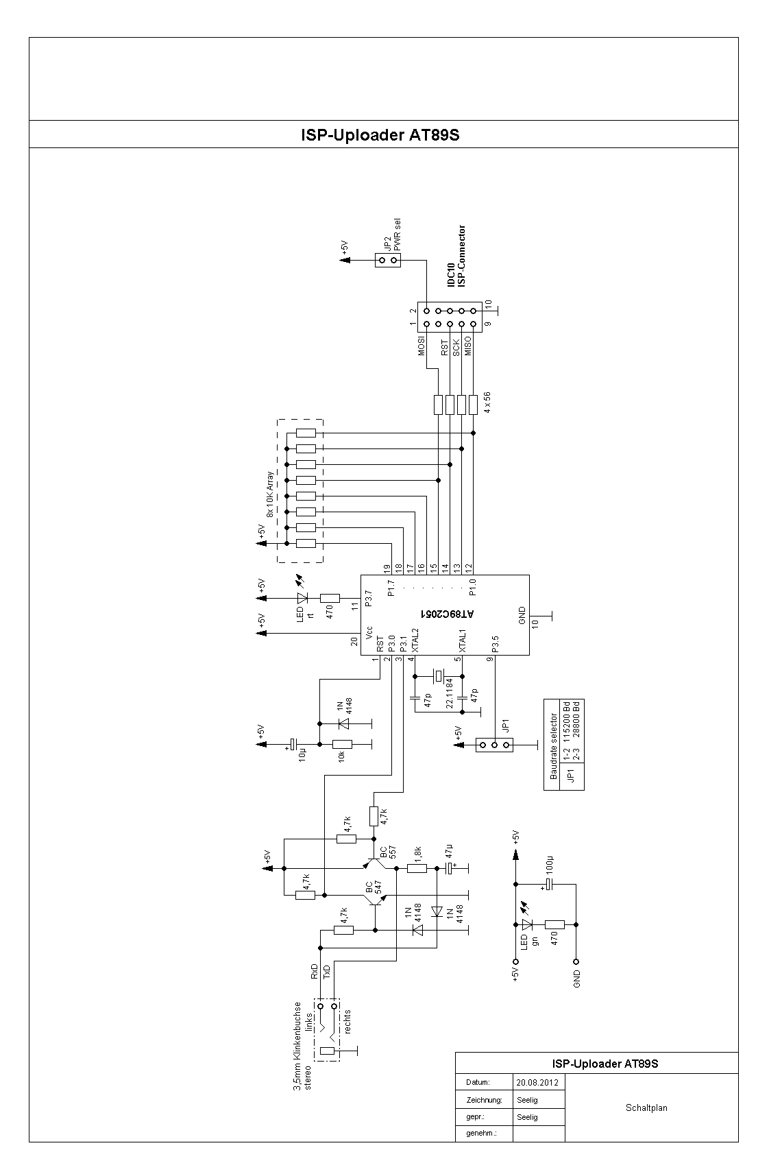

Für Versuche und den Einstieg in die Microcontrollerwelt verwenden wir
den AT89S52 (im 40 pol. DIP Gehäuse... bei Reichelt für 0,95 Euro).
Allerdings ist dieser NICHT über Flip programmierbar. Mit Hängen und
Würgen (und invertieren der Resetleitung) war dieser mit einem Diamex
Flasher (der eigentlich für die AVR-Serie gedacht ist) flashbar.
Aus diesem Grund gab es einen Eigenbauflasher für die Mikrocontroller:
AT89S51AT89S52AT89S8253
AT89S2051
AT89S4051
(Dateien im Anhang).
Für diesen Flasher wird jedoch ein bereits programmierter AT89C2051 oder
AT89S2051 benötigt.
Schaltung und Programme sind im Anhang.
Die Programme dürften selbsterklärend sein, Programme benötigen zum
Betrieb ein installiertes DOT.NET4
Wird der Flasher an der seriellen Schnittstelle angeschlossen (ein
Betrieb über einen USB2RS232 Wandler ist problemlos möglich) wird bei
Benutzung eines Terminalprogramms erst einmal nichts angezeigt (es soll
ja in Zusammenarbeit mit dem im gepackten Zip-File funktionieren).
Wird "5" an den Flasher gesendet, erscheint auf dem Terminalprogramm ein
Menü mit diversen Möglichkeiten des Flashers um einzelne Funktionen auf
der ISP der angeschlossenen, zu programmierenden, Microcontrollern zu
testen).
Dieses dürfte die wohl preiswerteste Möglichkeit sein, um mit MCS-51 zu
hantieren, in der Praxis hat sich dieser Flasher bei uns hervorragend
bewährt.
Sollte der Threadersteller hier Interesse haben und niemanden finden,
der ihm einen 89C2051 flashen kann kann ich evtl, einen bereits
geflashten Chip schicken.

Ich hab ja mit dem Flashen der 51er kein Problem, ich hatte mir (sehr
mühselig) eben etwas eigenes gebastelt gehabt (an der seriellen
Schnittstelle) die eben auch kein Problem mit dem 8253 hat (das Problem
bei diesem Chip ist, dass das Flashen einzelner Bytes ewig viel länger
als bspw. bei einem S52 dauert - siehe Datenblatt -).
Der 8253 wird "NUR" (wie der S2051 und S4051) im Pagemodus relativ
schnelle geflasht !
Nachdem ich den 8253 im Griff hatte, fand ich den wirklich nicht
schlecht:
konnte mehr als die generischen S51 / S52 und war preislich DEUTLICH
weit unterhalb der Chips, die einen Bootloader haben ! (Btw. ich kann
Bootloader nicht wirklich leiden, der Umgang mit diesen beim
Programmieren der Chips finde ich einfach nur Umständlich, ich geben am
PC entweder ein Flashkommando das in die IDE eingebunden ist oder ich
benutze eine Oberfläche. Aber das "gefummel" auf einem Board mit,
Schalter umstellen, Reset-Taste drücken etc. finde ich etwas nervig ).
