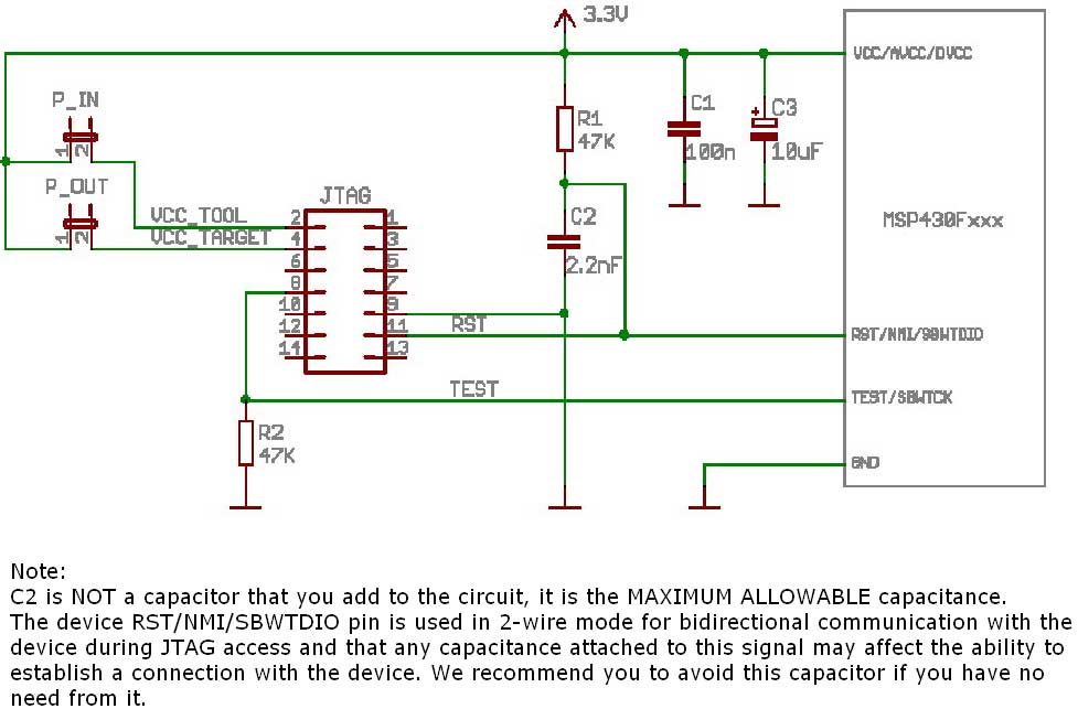

Programmierung und Debugging der MSP430 erfolgt über JTAG-Schnittstelle und in neusten Varianten (MSP430F20xx, F21x2, F22xx) über ‚Spy-Bi-Wire’ (2-wire JTAG). Die ursprüngliche JTAG-Schnittstelle benötigt 4 Signalleitungen plus Reset. Bei ‚Spy-Bi-Wire’ sind die Signalleitungen auf 2 reduziert.
Jeder anwenderprogrammierbare MSP430 enthält einen Bootloader. Bei den Typenreihen MSP430F1xx, F2xx und F4xx befindet er sich im ROM. Bei den MSP430F6xx im Flash-Speicher.
TI bezeichnet die Programmier- und Debugging-Hardware als Flash Emulation Tool (FET). Es existieren die Varianten ‚Parallel Port’ und USB. Die preisgünstigen parallelen Systeme beherrschen nur JTAG. Bei den USB-Systemen ist zusätzlich ‚Spy-Bi-Wire’ implementiert, und man kann damit die Codeschutzsicherung des Mikrocontrollers auslösen.
Die Olimex Produkte entsprechen in ihrer Funktion weitestgehend den TI-Vorbildern und können mit jeder Software verwendet werden, die TI-Werkzeuge unterstützt. Kleine Abweichungen bestehen bei der Olimex Implementierung der ‚Spy-Bi-Wire’ Verbindung des MSP430-JTAG-TINY.
Das ‚MSP430 USB Stick Development Tool’ ist eine eigenständige Debugging-Hardware mit aufgestecktem eZ430-F2013 Zielsystem. Der Stick beherrscht aber nur ‚Spy-Bi-Wire’, wodurch die Anzahl der unterstützten Controller begrenzt ist.
Als Entwicklungsumgebung stellt TI den auf der Eclipse IDE aufbauenden ‚Code Compose Essentials’ bereit. In der freien Version ‚CCE Core Edition’ ist dieses Paket auf 16kB Code begrenzt.
Mit der freien IDE Eclipse, dem GNU C-Compiler für MSP430, einigen Zutaten und dem Olimex Parallelport-Adapter kann man die wohl preiswerteste, unbeschränkte Entwicklungsumgebung für Mikrocontroller zusammenstellen. Es ist keine perfekte Kombination, und die Installation macht einige Mühe; im Ergebnis hat man aber eine Arbeitsplattform, einschließlich Debugger, ohne unverständliche Skripte oder kryptischen Make-Files. Über diese beiden Links
- Eclipse und MSPGCC unter Windows (03/2009)
- Use Eclipse and mspgcc - the easy way (Windows 02/2009)
findet man zwei verschiedenartige Lösungen der Installation unter Windows. Obwohl beide Varianten auf teils verschiedene Werkzeuge zurückgreifen, sind sie kombinierbar und ergeben damit Spielraum für persönliche Vorlieben.
