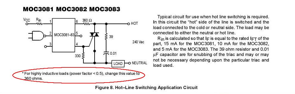

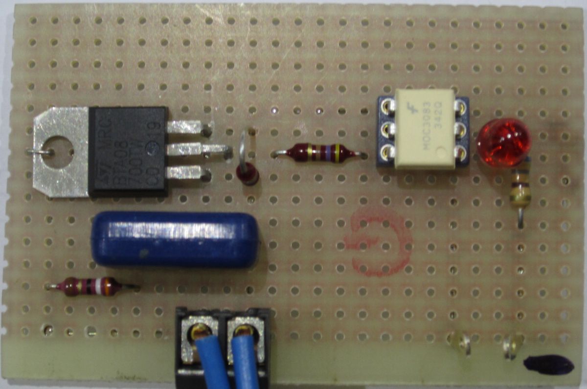

Ich habe einen Testaufbau gemacht, Triac plus Optotriac, Schaltung aus
dem Datenblatt des MOC3083 abgemalt. Triac ist ein ST BTA08-700TW, einer
mit nur 5 mA Gatestrom und auch relativ geringem Haltestrom.
Stelltrafo + Glühlampe = alles gut.

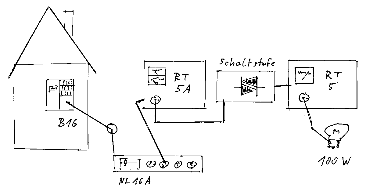

Später soll eine Last um 1000 VA geschaltet werden, Mikrowelle mit
defekter Steuerung. Um der Sache nahe zu kommen, baue ich mit zwei
Stell-Trenntrafos zu je 800 VA auf, Glühlampe 100W als Last - siehe
Anhang.
In der Verteilung des Hauses sind B16-Automaten, dahinter am Labortisch
ist eine ältere (min. 40 Jahre) Knürr-Steckdosenleiste mit einem
zweipoligen LS "Siemens NL 16A".
Einschalten kein Problem, allerdings steckt im zweiten Trenntrafo eine
nachgerüstete Einschaltstrombegrenzung mit 20 Ohm.
Was ich nicht verstehe: Beim Abschalten fliegen beide
Leitungsschutzschalter, die Triacmimik funktioniert weiterhin.
Was kann da passiert sein, was tue ich dagegen?

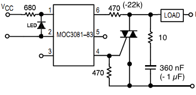

Ich denke infolge der Induktivität des Trafos steigt die Spannung über
dem Triac beim Abschalten so weit, daß es zu einer Überkopfzündung des
Triacs kommt. Kann sein, daß das nur bei einer Halbwelle passiert
(Trafo-Induktionsspannung und Netzspannung liegen in Serie), dadurch
gerät der Trafo in Sättigung und löst die Schutzschalter aus.
Probier mal einen MOV parallel zum Trafo oder über dem Triac, vielleicht
wirst Du die Induktionsspannung damit los.

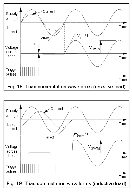

Das sogenannte "Über-Kopf-Zünden", bedingt durch zu steilen
Spannungsanstieg, könnte des Rätsels Lösung sein. Und da der Triac ein
unsymmetrisches Bauteil ist, findet das Ü.K.Z. nur in EINER Richtung
statt, zumindest in diesem Fall. Ob der BTA oder der Optokoppler dafür
verantwortlich ist, kann ich nicht beurteilen. Auf jeden Fall muß es
sich um einen länger andauernden Zustand handeln. Dadurch fließt durch
Tr.1 ein pulsierender Gleichstrom, er gerät in die magnetische Sättigung
und die Sicherungen lösen aus. Der Triac bleibt vor zu hohem Strom
geschützt, weil sich Tr.2 durch die 100W-Birne hinreichend
entmagnetisieren kann.
Übrigens kann ein Triac nicht abschalten. Was Ihr abschalten nennt, ist
ein nicht-wieder-leitend-werden, nachdem der Stromfluss durch äußeren
Einfluss zum Erliegen kam. In diesem Fall im Nulldurchgang bei
Wechselstrom.

Dann bleibt wohl nur asymmetrisches zünden wegen der Selbstinduktion
wärend der Abschaltung.
Triac mit der ausreichender Spannungsfestigkeit und größerer Snubber.
Der Hinz liegt richtig.

Winfried J. schrieb:
> mal als Vorschlag zur Modifikation
Danke, aus dem Bauch heraus würde ich für den realen Aufbau eine
größeren C vorsehen. Wie am Anfang gesagt Testaufbau - erstmal grob
gucken, ob das überhaupt so werden kann.
Hast Du die 0,36µF aus Erfahrung ausgeguckt oder irgendwie gerechnet?
X-Kondensatoren von 10nF bis 1µF habe ich vorrätig, dabei auch ein paar
0,33µ mit 100Ohm drin.

(Firma: Nisch-Aufzüge) Persönliche Seite #5070374
ja das nd nein meine Erfahrung kommt von anderen Snubberanwendunge
drehstrommmotor an kleileistungsschütz bei Aufzugtüren
aus dem Bauch: Tau bleibt annähernd  gleich aber ca 3fache Kapazität
schluckt mehr weg  und der Blindanteil ist größer. Ich tippe die 100W
Lampe ist nahezu Leerlauf an deinen Trafos Ev. würde eine größere Last
am Trafo das Problem auch beheben?
Hinz was meinst? Habich wieder Mist verbockt?

> Snubber haben bei induktiven Lasten an Triacs und Thyristoren eine ganz
> andere Aufgabe.
> http://www.soloelectronica.net/triac/APPCHP6.PDF
Aua, nach Überfliegen dieser AN glaube ich nun garnicht mehr, dass meine
Schaltung funktionieren kann.

hinz schrieb:
> Das ist kein Grund diesen für den angedachten Zweck völlig ungeeigneten
> Triac zu verwenden.
Denke ich auch. Nimm einen kräftigen Snubberless Triac, wie z.B. den
BTA16-800SW (isolierte Fahne) oder den BTB16-800SW. Du wirst ein wenig
mehr Igt benötigen, aber der Triac hält wenigstens was aus.
Bei NXP heissen diese Typen Hi-Com.
Hier erklärt der nette Niederländer, worum es dabei geht:
http://www.nxp.com/video/triacs-nxp-semiconductors-quick-learning-3:TRIACS-NXP-QUICK-LEARNING-3

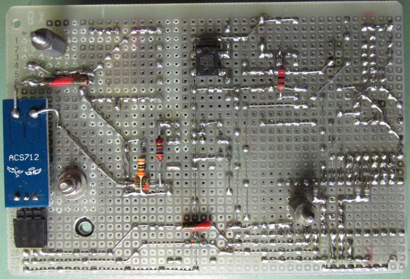

Nun ist aus dem Testaufbau etwas fertiges geworden! Als Endstufe habe
ich einen BTA24-800B eingesetzt, dessen Integrale ja doch erheblich
höher als beim BTA08-700TW liegen. Als Snubber habe ich 0,22µF + 39 Ohm
dran. Angesteuert wird der über einem MOC3083, Widerstandswerte aus
dessen Applikation übernommen.
Tests im Aufbau mit den zwei Trenntrafos, einem 2200W-Wasserkocher und
der Mikrowelle in der Küche wurden klaglos überstanden. Wie erwartet,
wird es etwas warm - bei 9A Last fallen am Triac 1,3 Volt ab. Dafür ist
ein NTC auf dem Kühlkörper, um den Lüfter anzuschalten und bei
Übertemperatur eine Abschaltung zu veranlassen.
Das ist eine PWM-Steuerung mit festem 30s-Zyklus. Mit dem linken
Drehpoti am Analogeingang des µC wird die Laufzeit (30..900s)
eingestellt, mit dem rechten die Aktivphase 5..30s.
Versorgung ist ein recht weicher Kleintrafo, es stehen je nach Last bis
zu 18 V am Ladeelko. Diese werden per China-Schaltregler auf 6,5 V
gebracht, daraus kann der Arduino-Nano seine 5 Volt selbst machen und
auch den Stromsensor ACS712-20 versorgen.
Auf der Platte ist ein selbstschwingender Signalgeber, da dieser
furchtbar Sauerei auf der Versorgung macht, wird der über einen eigenen
TO-92 5V-Regler versorgt.
Der Stromsensor meldet meinem Arduino, ob wirklich Laststrom oberhalb
eines Schwellwertes fließt. Es wird auch akustisch und durch Blinken
aller LEDs angezeigt, wenn die Endstufe auf Durchzug geht.
Ich muß jetzt noch die Beschriftung der Frontplatte erzeugen und den
Gehäusedeckel mit Belüftungslöchern versehen, dann bleibt noch etwas
Feintuning der Software.

Ben B. schrieb:
> Was für ein Pfusch mit den Nicht-SMD-Widerständen auf der Leiterseite.
Mit Verlaub, aber ich halte Deinen Kommentar für Pfusch.
Hallo Manfred,
ich finde es super, daß Du mitteilst, was aus dem Ding geworden ist.

Gast #5138055
Matthias S. schrieb:
> hast du da doch einen erheblichen Aufwand betrieben
> und m.E. viel zu viel Geld ausgegeben.
Aufwand liegt im Auge des Betrachters. Ich will keinen Drahtverhau im
Schuhkarton, also muß ein Gehäuse her. Das Gehäuse war da und hat nun
ein zweites Leben. Einen Netzschalter, der den Kram im Zweifel zweipolig
sauber trennt, sehe ich auch als unvermeidbar.
Die Anwesenheit eines Mikrocontrollers verleitet mich natürlich wieder
einmal dazu, Dinge zu treiben, die nicht zwingend notwendig wären, "weil
ich es kann".
Der Netztrafo kam für 95ct von Max, der Schaltregler vom Chinamann
kostet 30ct, der kleine 5V-LP2950 wurde aus überflüssigen Platinen
geerntet. Für die 10 Triacs habe ich 2,10 € bezahlt.
Ich habe große Bestände an Material wie Netzschalter, Schrumpfschlauch,
Transistoren, passive etc. aus industriellen Umstrukturierungen, die ich
einfach verwende. Ich wäre z.B. nicht auf die Idee gekommen, zwei
Rafi-Taster zu je 6,40 € einzusetzen, wenn diese nicht gerade im Fach
vorhanden wären.
(https://www.reichelt.de/Drucktaster-Druckschalter/RAFI-106-0313/3/index.html?ACTION=3&LA=446&ARTICLE=110893&GROUPID=7586&artnr=RAFI+106.0313&SEARCH=RAFI%2B106.)
Ich rechne mal über, der tatsächlich aktuell zugekaufte Materialanteil
liegt unter 10 Euro.
Danke! Ich denke, es sollte so sein, nachdem ich hier auf die Spur
gebracht wurde, warum meine Endstufe im ersten Aufbau nicht spielte.
Ich meinte z.B. den teuren ACS712. Da gibts einfachere Möglichkeiten
(und billige), die deine, wie ich im anderen Thread las, geringen
Ansprüche billig und elektrisch sicher lösen.
Es ist bei dem kleinen Gehäuse nicht so einfach, Überschläge im Griff zu
haben, ich bevorzuge da sowas:
https://www.pollin.de/p/aktiver-stromsensor-vacuumschmelze-t60404-n4646-x66282-15-a-5-v-180070
Gast #5138252
Teuer? Die China-Platinchen kosten unter 1,50 €.
> Überschläge im Griff zu haben,
Das Layout der Chinesenplatine ist grob daneben, die Kriechstrecke
zwischen Last und Ausgang ist vermeidbar gering ausgelegt. Die Schaltung
an sich steckt in einem Stahlblechgehäuse der Schutzklasse 1, intern hat
sie nur Funktionsisolierung. Nicht ohne Grund habe ich im Meßaufbau eine
Trennung am PC: Beitrag "Re: Benötigt man für µC Boards (Arduino, Launchpad, Raspberry Pi) eine galvanische Trennung für USB?"
Ich glaube, damit hätte ich mehr Schaltungsaufwand gehabt. Dennoch
danke, ich behalte mir das mal im Hinterkopf!
