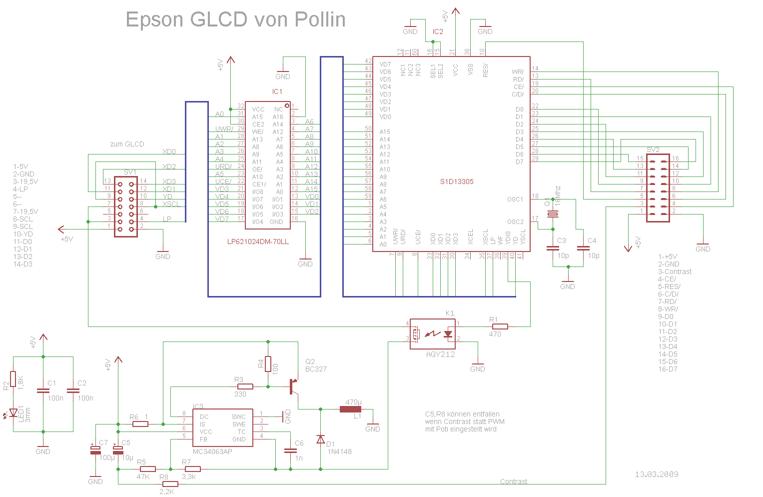

Hi, anbei mal die Schaltung. Zwischenzeitlich wurden einige Hinweise von Benedikt, nochmals herzlichen Dank dafür, mit eingebaut. Die neg. Kontrastspannung ist jetzt mit on Board. Ursprünglich war ich der Meinung ein Kontrast mit Hilfe eines PWM-Signals wäre sehr Hilfreich (Tageslichtanpassung) und habe deshalb mal 2 Varianten(PWM; Poti) hier zur Disskussion reingestellt. Ich weiss nicht, ob bei dem Display PWM sinnvoll ist. Etwas Schnickschnack, genaugenommen eine LED-Anzeige der Spannungsversorgung ist mit zugekommen. Na ja, muss ja nicht bestückt werden. Platinengrösse bleibt, wie bisher. Wigbert

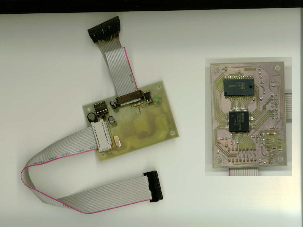

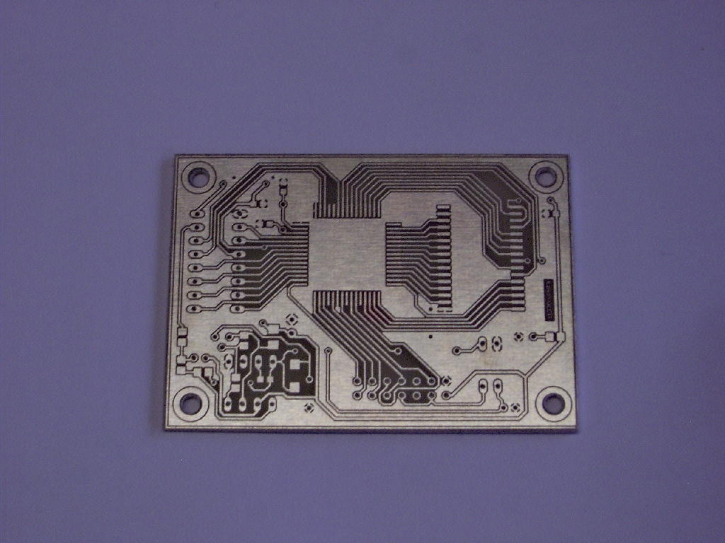

Hi, ich hab jetzt meine Platine von "Platinenbelichter" bekommen. Leiterzüge sind Top ausgeführt. Was mir persönlich nicht gefällt, sind Kratzer auf der Bestückungsseite und der fehlende Lötstopplack wird zu Schwierigkeiten beim Löten führen. Aber als Prototyp mag sie gehen. @Benedikt ich wollte in LCD-Hype schon mal den Epson S1D13305 einrichten. Sollte ja wohl gehen. Wenn ich aber 1440 x 200 Pixel einstelle, meckert das Programm: Speicher zu klein. Gibt es da ein Trick? Wigbert

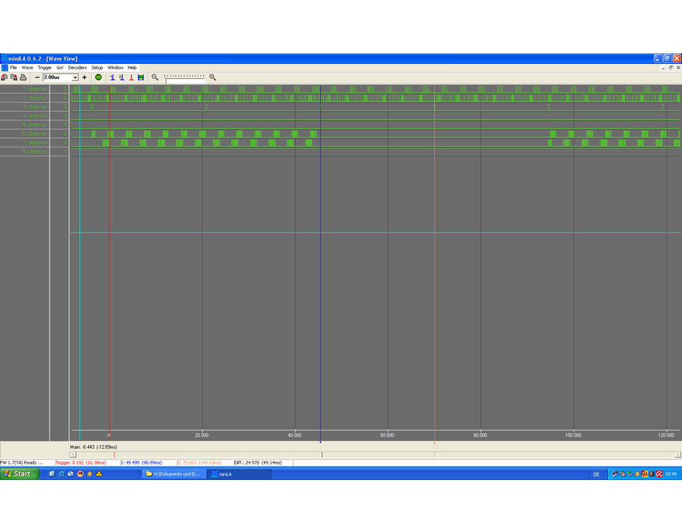

Die Signale sind auch mit AVR da. LP ist eine ganz kleine Nadelspitze. Ich glaub mein Problem ist der Konrast. Der müsste sich doch stellen können, wenn ich die neg. Spannung verkleinere. Wigbert
Mess mal die Frequenz von YD. Die sollte ganz grob bei etwa 50Hz liegen. Falls ja, dann passt die Init vom AVR. Das Problem dürfte dann an den Leitungen zum Display liegen (vor allem LP und XSCL).

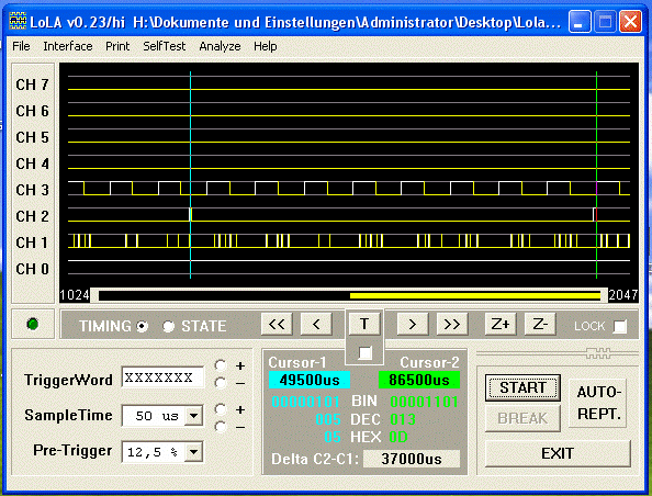

Ich hab bei YD ein Nadelimpuls alle 70ms. Die Fusebit sind doch im Code mit drin? Die Leitungen zum Display sind nur 5cm lang, nachgelötet ist auch alles, hat auch niederohmigen Durchgang bis zum S1D... Wigbert
Wigbert Picht-dl1atw wrote: > Ich hab bei YD ein Nadelimpuls alle 70ms. Klingt nach nicht initialisiertem 13305 > Die Fusebit sind doch im Code mit drin? Nein.
Ich hab den Taktteiler im AVR rausgenommen, habe auch meine 20ms an YD. aber immer noch dunkles Bild. Das beste wird wohl sein ein LA mal ranzuhängen. Wigbert

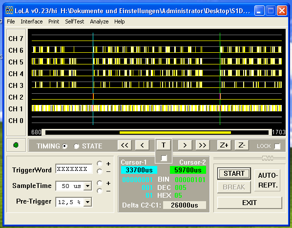

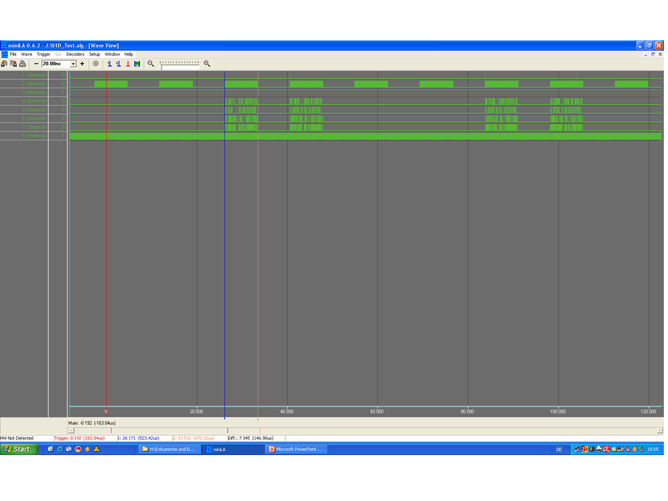

@Benedikt K. (benedikt) die Geschichte lässt mir einfach keine Ruhe. Ich hab dann wirklich den AVR raus und CS\ an 5V gelegt. und dann mal meinen kleinen LA rangehangen. Mir ist erstmal aufgefallen, das ich Res. trotz der 10k und 100n kurz nach GND nehmen muss, das der S1D... startet. Channel/ S1D..Pin 0 = LP 1 = XSCL 2 = YD 3 = OSC1 LP ist auf dem Oszi da, ich hab dann auch mal direkt am Controller versucht. Bin mit dem Signal eigentlich nicht zufrieden. Welche Zeit hätte denn LP. Stimmen denn soweit überhaupt die Zeiten. Wigbert
Ich dachte du hättest 20ms an YD, auf der Messung sind es nämlich 37ms. Sehe ich das richtig, dass LP dauerhaft auf high liegt? Eigentlich sollte der fast immer auf Low liegen.
das wäre jetzt ohne AVR, also nur der S1D13305 wie dort beschrieben. Beitrag "Re: G-LCD bei Pollin" (Standarteinstellung) ich wollte erst mal wissen, ob mit dem S1D... alles in Ordnung ist. Ja, der LA sagt high bei LP, irgendwie ist da Müll drauf. Ich hab den MC... dann auch runtergenommen, also die Spule kann beim Messen nicht einstreuen. Mit AVR hatte ich dann 20ms... aber irgendwo muss ich ja anfangen zu suchen. Wigbert
LP muss mit einer Frequenz von 200x (bzw. 256x ohne AVR) der Frequenz von YD kurz auf high gehen. Ansonsten muss der low sein.
Mit LP schaue ich noch mal, ansonten ist auch mit AVR alles da. 26ms messe ich genaugenommen an YD. es müsste doch schon auf dem nicht umgebauten Display irgend etwas zu sehen sein? Wigbert
Ja. Vorausgesetzt LP arbeitet richtig.

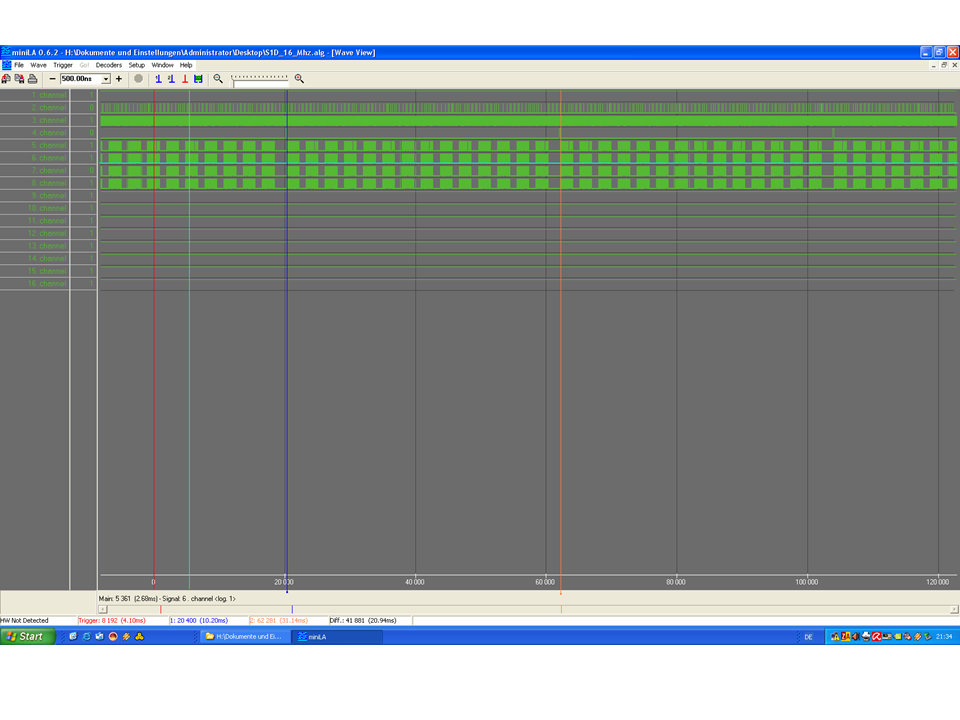

LP wären dann Ca. 8-10 Khz. Ob Du mal sicherheitshalber die nächsten Tage mal den Code in eine Zip legen kannst? 26ms wäre Ok? Wigbert
also auf ein unverbasteltes Display ist auch kein Pixel zu sehen. LP hat 0,1 Khz in etwa. Wird LP vom AVR erzeugt? Wigbert
0,1kHz sind definitiv zu wenig. Bist du sicher dass du am richtigen Pin misst? Die Frequenz an LP muss ein Vielfaches von der Frequenz an YD sein, nämlich genau mit dem Faktor Zeilenanzahl.
Ich weiss, es fehlt LP, entweder der Code im AVR ist fehlerhaft, oder wenn LP intern im S1D13305 erzeugt wird(alle anderen Takte sind ja da), hat der Controller ne Macke. Ich dachte auch schon, es ist was vertauscht, XSCL hat ca 9 Khz. Ich hab schon mehrmals geprüft, Display ist swieso ab und der MC.. ist abgezogen. Init ist da , Takt ist da, nur der eine Pin nicht. Selbst wenn ich D0-D3 vertauscht hätte, wären irgendwo Pixel zu sehen. Bevor ich den S1D runterlöte, wollte ich alle anderen Fehler ausschliessen. Wigbert
Wenn LP auch ohne den AVR fehlt, dann hat wohl der 13305 ein Problem. Mess mal an YSCL. Da müsste in etwa das gleiche rauskommen, nur invertiert. Also im Ruhezustand high, die Impulse low.
alle 24,8ms ein Nadel nach Low. Ich nehm mal alle Channel noch mal auf Wigbert

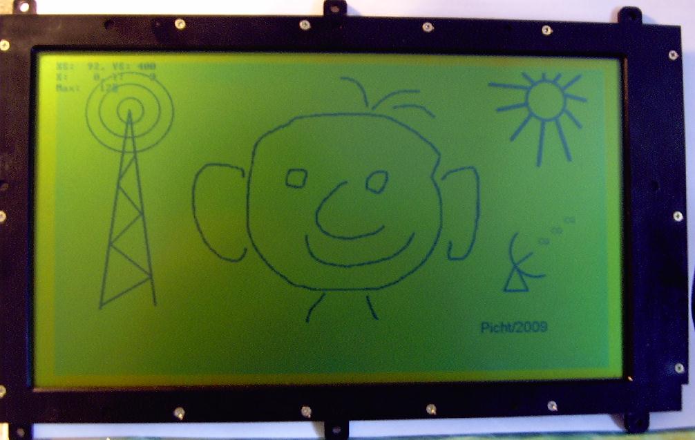

Hi, und so endet das, wenn man nie aufgibt. @Benedikt Du hast ein Fehler in Deiner Zeichnung (GLCD-Anschlüsse) drin. Wigbert
Herzlichen Glückwunsch, Wigbert! Ich hatte schon die ganze Zeit mit Dir mitgefiebert: Hoffentlich ist nix kaputt gegangen! Hoffentlich!!! Nochmals meinen Glückwunsch!
>Hoffentlich ist nixkaputt gegangen!
nichts, was ich nicht repariert bekomme

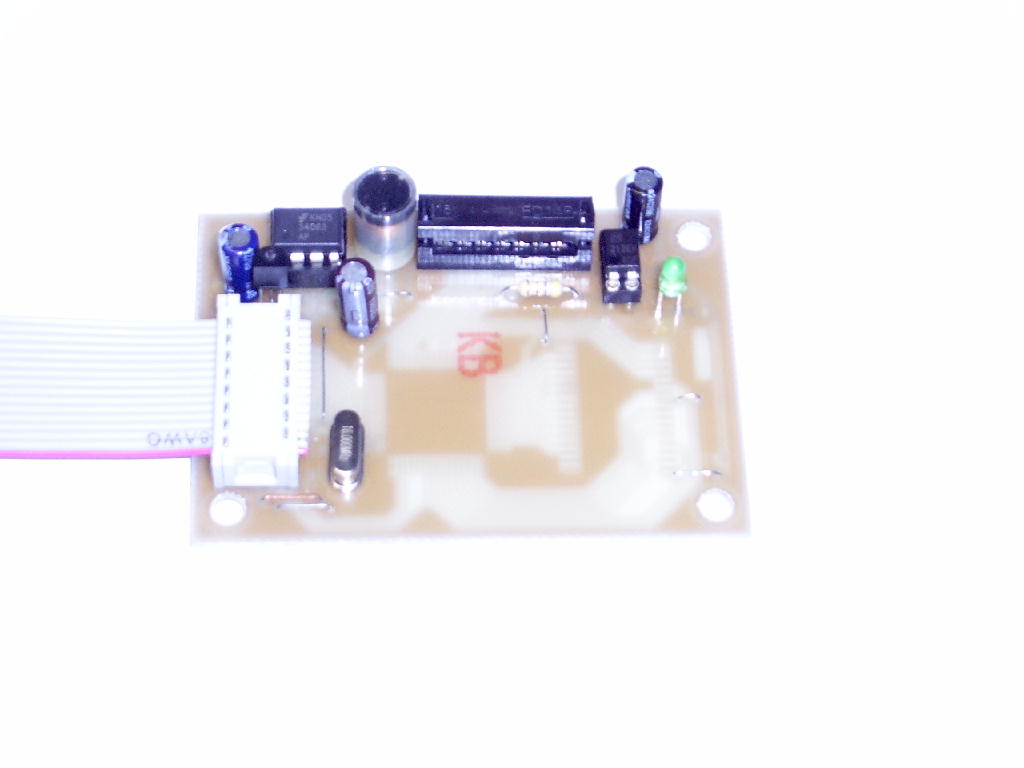

noch die Platinenseite, ein paar Sachen ändere ich noch, wie die
Spule wird versetzt und beim genauen hinschauen, kann man meine
Kreuzungen am GLCD-Stecker sehen, diese werden auf der Platine
korrigiert.
Wigbert

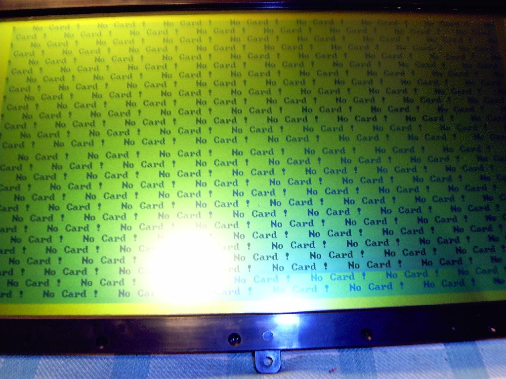

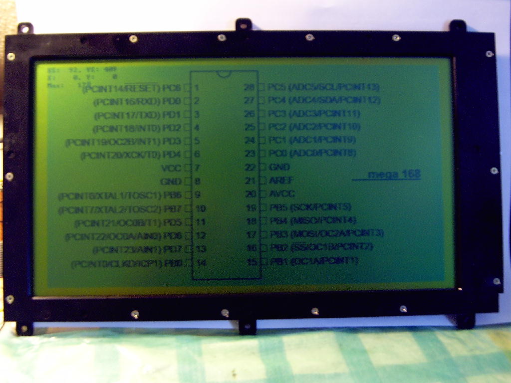

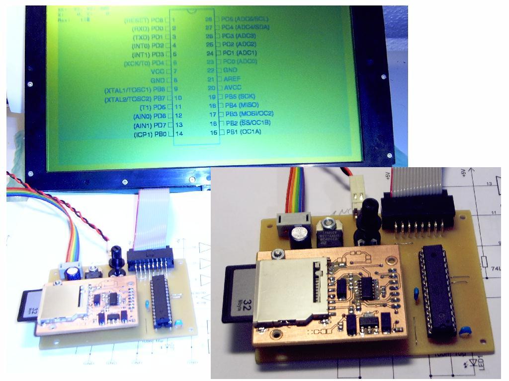

Hi, mit etwas Unterstützung von Benedikt konnte ich nun, ein, auf SD-Card gebanntes Portrait, aufs Display werfen. entwickelt sich langsam. Wigbert
und noch eine mehr oder weniger sinnvolle Anwendung. Interessant ist, aus einer PDF ein ordentliches monochromes Bild zu machen. Wigbert
Wigbert (&Benedikt)! Sieht doch klasse aus! Wie muss ich mir nun im Endeffekt die Ansteuerung von einer eigenen Applikation aus vorstellen? GLCD <-> Wigbert/Benedikt-Interface <-> eigene Hardware
Im Prinzip ist das nur ein S1D13305 LCD Controller der direkt wie ein normales 320x240 Display mit diesem Controller auch angesteuert wird. Von der Wahl des µC und der Programmiersprache her ist man daher eigentlich komplett frei.
Um so besser: Ich hatte immer noch BASCOM oder so in Erinnerung. Aber das wird dann wohl die "Host"-Seite von Wigbert gewesen sein. offene Ansteuerung des Display-Controllers ist mir auch lieber. Gibt es dazu für "Atmel"-Ansteuerung mittels C (Assembler für meine Anwendung leider zu aufwändig) eventuell schon passende Libraries die man nutzen könnte? Ansonsten hätte ich aber auch kein Problem in der Richtung mal die erforderliche Zeit zu investieren. Mein Ziel wäre es, das Modul mit möglichst wenigen Leitungen an mein Pollin Net-I/O oder aber an das Pollin AVR-Entwicklungsboard anzuschliessen um am Ende des Tages die Messwerte eines über RFM-Funkmodule angebundenen zweiten AVR-Systems auszugeben (Text, Balkengrafik, Kreisgrafik). Das Pollin AVR-NET-I/O werde ich auf EtherSex aufsetzen. Das Projekt steht bei mir jedoch noch ganz am Anfang (da momentan noch andere Baustellen fertigzustellen sind :-( )
mich hat eigentlich von Beitrag "Re: G-LCD bei Pollin" Benedikt's pict_view fasziniert, und hab das mal nachvollzogen. Eine Bascom-lib brauch ich nur für meine eigenen Projekte. Wigbert

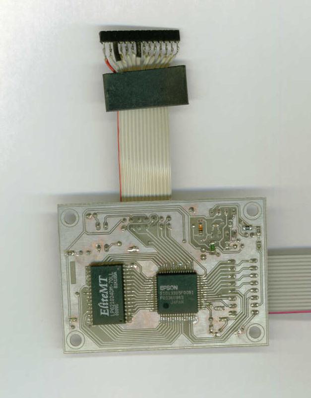

Da ja mein S1D13305 Controllerboard erfolgreich seine Arbeit verrichet, anbei mal die korrigierte Schaltung(YD an Pin 8) Wobei, ich habe festgestellt der MC34063 muss seine Zeit zum einschwingen haben. Also den AQY etwas verzögert zuschalten(wait vor Init oder so) Zwischenzeilich wurden auch schon Gerber-Dateien vorbereitet, wobei eine Bestellung erst nach nochmaligen Prototyp-Aufbau erfolgen kann. Was in den nächsten 2 Wochen geschehen wird. Ich hab noch einige Teile der neg.U anders plaziert. Sollten genug Interessenten (mind 10 Platinen) zusammenkommen, liegt ein Bausatz nichts im Wege. Kosten: Patine ca 10 Euro bei mind. 10Stück mehr dann günstiger Komplettbausatz ca 25 Euro 10Stück mehr dann günstiger +Versand Interssenten mögen sich per Mail: Elektro-Picht(ät)gmx.de melden. Ich erstell dann eine Preis-Exelliste, wo jeder seine Bauteile einträgt, Zahlung im Vorraus, jeder bekommt ein ordentliche Rechnung, mit dem Bausatz+Doku Wigbert

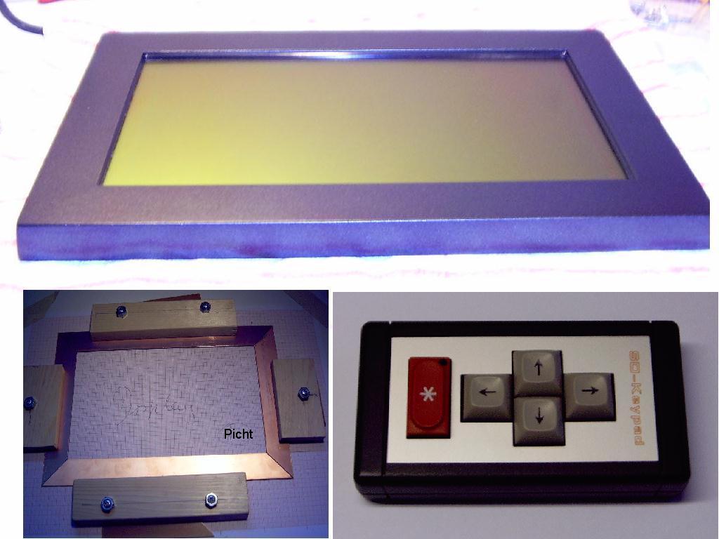

Hi, vielleicht noch zum Gehäuse ein paar Sätze. Ich weiss nicht wieweit Ihr da was gefunden habt, aber mir schwebt in etwa http://www.industriegehaeuse.de/html/ks101-104.html vor diese Gehäuse gibt es in hinten Offen/Geschlossen mit/ohne Buchsenleiste, Displayfront würde ich geschlossen nehmen, und nachbearbeiten lassen. Aber: 1/Stück ca 50 Euro; 10 Stück ca 40 Euro/Stück. Ich hab dann auch an ein Bilderrahmen gedacht, würde auch 20 Euro und mehr kosten. Wenn jemand für das Display ein besseren Gehäusevorschlag hat, ich bin dafür offen. Vielleicht ist bei den verschiedenen Monitorgehäusen für den einen oder anderen was dabei, und ich könnte über Stückzahlen verhandeln. Wigbert
Hi, das Bastelinteresse mit dem Display scheint sich doch in Grenzen zu halten. Mal eine Weiterentwicklung von mir: Zwischenzeitlich hab ich ein m168 auf ein Mutterboard mit einem Kartenhalter einschl. ordentliche Pegelwandlung an mein S1D... Board angeschlossen. Da Hard-SPI zur SD-Karte verwendet wird, kann zum Proggen einfach das SD-Board abgezogen werden. Darunter liegt auch eine Reset-Buchse bereit. Das ganze wird , nach dem Vorbild eines TFT-Monitors, hinter dem Display auf eine Montageplatte montiert. Es fehlt noch eine 3.Platine(S1D.. befindet sich hinter Display) mit Buchsen für DC, Keypad, Schalter ON/OFF. Der Kontrast kann dann mit der Potiachse von Aussen nachjustiert werden. @Benedikt Ich finde Deine Variante so interessant, weil ich in Bascom Deine Funktionen nicht in den m168 "reingepresst" kriege. Hardware ist ja mehr Platine wie Bauteile und warum soll ich was neu erfinden. das ganze läuft seit Tagen stabil, wenn da nicht, was ich ja vorher wusste, der Bug mit dem runterscrollen wäre..... Es wird auch einige Wochen dauern, bis das Gehäuse und die Tastatur mechanisch fertig sind. Wäre nett, wenn Du vielleicht irgendwann mal, Dir der Sache annehmen könntest? Als Tastatur(scrollen) findet (irgendwann von Pollin) eine 4rer Tastenkombination Anwendung + eine *Taste für Enter Wigbert

da sich das Interesse an Platinen in Grenzen hält, hatte ich das erstmal
nicht weiter verfolgt. Um hier etwas Motivation reinzubringen, bin ich
beim Gehäuse-Selbstbau für das Display. Das ganze wird wie oben erwähnt
als Standgerät enden. Mehr verrate ich zwischendurch erstmal nicht und
wird in paar Wochen hier reingestellt.
(Platinen sind alle fertig)

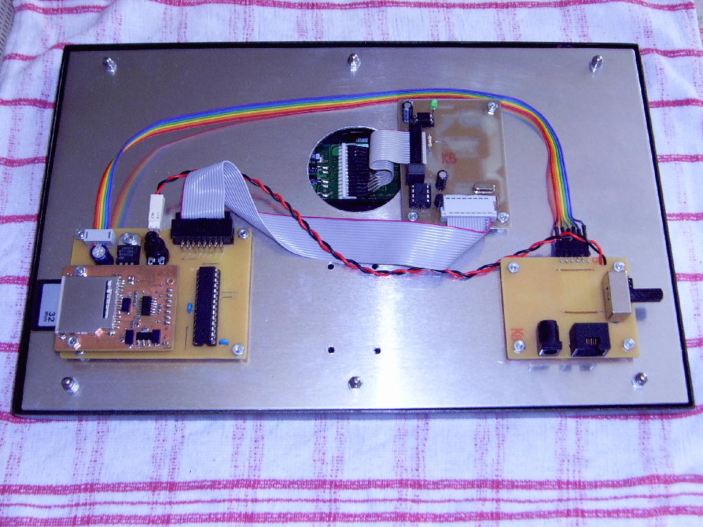

Hi, zwischenzeitlich hab ich mal die Kosten des S1D13305-Boardes in eine Exelliste zusammengetragen. Auch ein Reichelt Warenkorb wurde eingerichtet(Link). Ein paar Bauelemente werden im Bausatz wahrscheinlich nicht von den Warenkorb genutzt, sondern andersweitig beschafft. Der Gesamtpreis könnte dann auch etwas günstiger werden. Einige Bauelemente (wie Abstandshalter) wird sicher nicht jeder wollen. Nun folgt das Bestellen und Aufbauen der Warenkorb-Teile, um letzendlich eingeschlichene Fehler zu erkennen. Ich halte Euch mind. Freitags auf den Laufenden. Wigbert
und eine Hardware-Vorschau meines Projektes mit dem Display. Wigbert
Sieht echt gut aus Wigbert! Was wird es denn?

Sicher nichts besonderes. Die ersten Komponenten meines
Kartenlesegerätes, auch in der heutigen Zeit "E-Book" gerne genannt.
Einfach mal den Thread weiter beobachten.
Wigbert
Na das sieht doch schon Klasse aus :). Also wenn es an's Bestellen geht, ich bin dabei.
Hi, kurze Info, die Teile der überarbeiteten S1D...Platine sind soweit alle bestellt. Einiges ist wohl doch nicht in ein paar Tagen zu haben. Ich würde mich dann mit der aufgebauten Platine wieder melden. Wigbert
Hi, zwischenzeitlich sind bis auf die Platine und der Controller, alle Bauteile der S1D-Platine eingetroffen. Ich werd da kommende Woche nachhaken. Zwischenzeitlich wurde bei meinem Projekt, mehr oder weniger geschickt, hinter dem Display, auf eine Montageplatte(2mm Alu) die Platinen montiert. Die Hutmuttern werden später die Abdeckung aufnehmen. In der Mitte unten, die 4 Befestigungslöcher dienen später für die Montage des Standfußes. Wigbert
Hi, und hier nun die überarbeitete Variante des S1D13305 Boardes. Eigentlich war es Teile auspacken, Löten, anstecken und das Displaybild war da. So wie es auch sein soll. Was ist anders: -Für die negative Spannungsversorgung wurden die Wege verkürzt. Als 470µH Ind. kommt ein Industriebauteil mit < 2 Ohm, 300mA zur Anwendung. -als S-Ram, ein M5M51008DFP-70HIBT Alles in Allem, konnte ich den Preis der Reichelt Bauelemente auf 4,00 Euro abrunden. Wenn jetzt Interesse Besteht, hätte ich gern von jeden eine E-Mail. Ich schick dann jeden eine Exelliste um den Bedarf zu ermitteln. Da grösstenteils die Bauelemente vorhanden sind, würde ich die Platinen aufgerundet bestellen. Also >5 Bestellungen dann mache ich 10 Platinen usw. Wenn die Platinen da sind(max im Urlaub 4 Wochen) bekommt jeder eine Proformarechnung (Mwst ausgewiesen) Versand nach Zahlungseingang. ***Die Sammelbestellung ist NICHT Gewinnorientiert**** Versand:Ich versuch ich alles ordentlich als Einschreibebrief zu Versenden. Kommen noch 3,50 Euro hinzu. Wigbert
Anmerkung: Die Platinen sind nachher ordentlich mit Lötstopplack,wie sich das gehört. Nicht wie mein "Muster" wigbert
Hi, die esten Anfragen sind eingetroffen. Anbei mal noch die aktuellen Preise Wigbert
