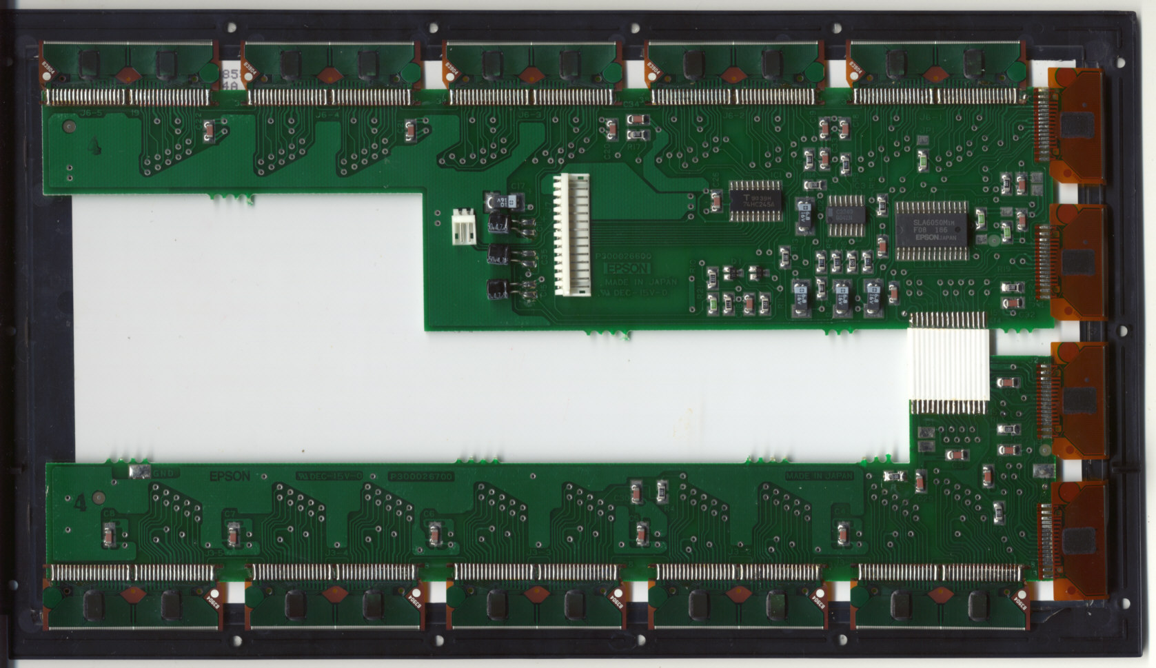

Ein Controller mit Speicher für den Bildinhalt ist definitiv nicht
drauf.
Man sieht vier Zeilentreiberchips (zu je 100 Zeilen), je zehn
Spaltentreiberchips (für 80 Spalten) oben und unten, von denen jeweils
einer nicht angeschlossen ist, außerdem einen 74HC245 (bidirektionaler
Bustreiber, hier ist die Richtung aber festgenagelt), einen C324G
(vierfach OP), einen SLA6050M (Gate Array), sowie einige SOT23-Krümel.
Keine Hintergrundbeleuchtung.

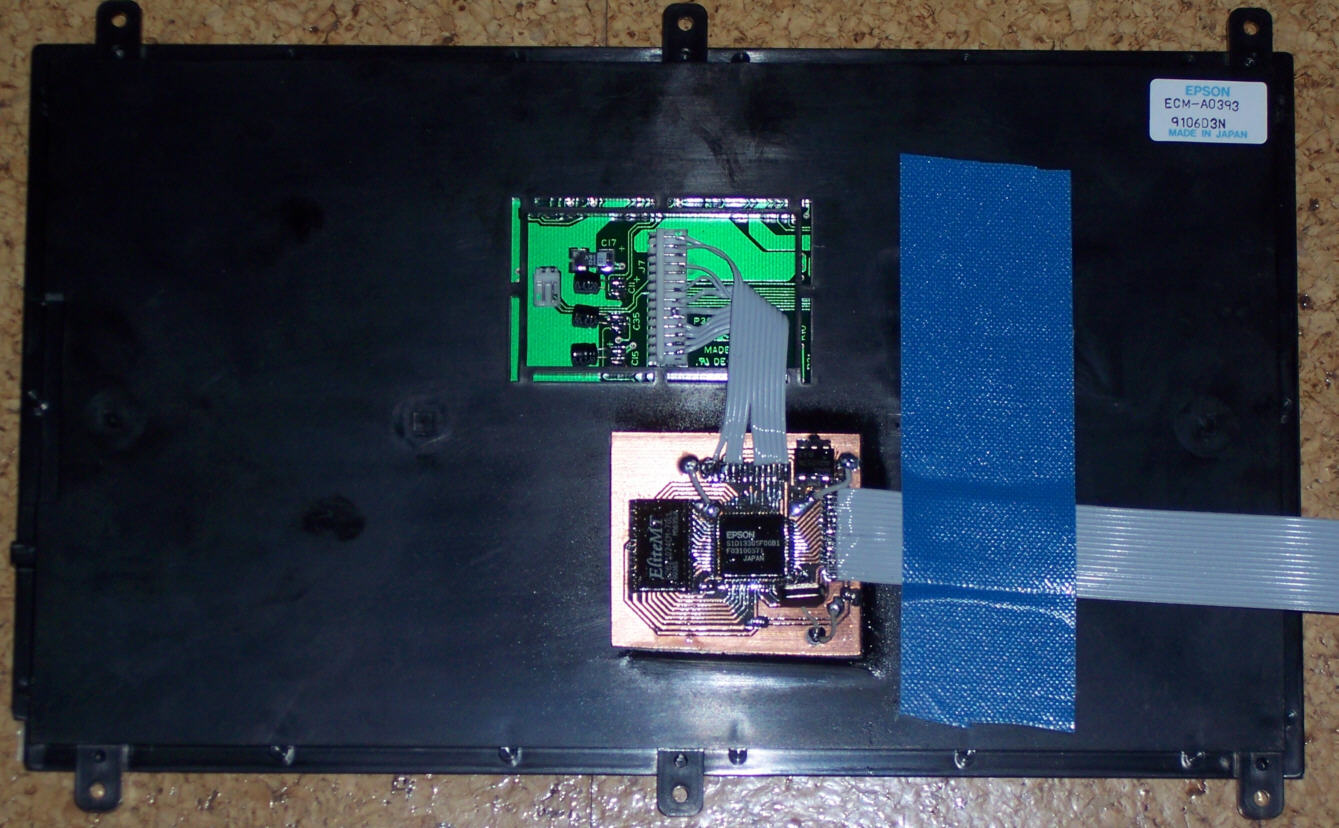

Mittlerweile hat solch ein LCD auch seinen Weg zu mir gefunden.
Die Aufloesung scheint bei 720x400 oder 720x320 zu liegen.
So wie es aussieht, sind nur 12 der 14 (+2) Pins wirklich belegt, Pin 5
und 6 scheinen nicht verbunden zu sein.
Ausserdem gibt es 2 Pins fuer die Displayspannung, es bleiben also nur 8
Pins fuer Steuersignale und Daten uebrig.
Meine Vermutung: Das LCD bekommt die Daten als 4bit und zwar fuer die
obere und untere Haelfte nacheinander, was die ganze Sache einerseits
etwas unschoen macht, andererseits aber das LCD mit einem S1D13305
ansteuerbar machen sollte (wenn es wirklich so ist).
Das Gate Array dient vermutlich zur Erzeugung des M/AC Drive Signals.
Wie man auf dem Foto sieht, sind nahezu keine Pins verwendet, und alle 8
Ausgaenge
des HC245 gehen direkt zu irgendwelchen Pins der Zeilen und
Spaltentreibern. Nur am LP Signal haengt das Gate Array.
Ich denke ich habe die Anschlussbelegung, ich muss das ganze nur noch
ausprobieren. Anscheinend gibt es getrennte Takte fuer obere und untere
Haelfte.

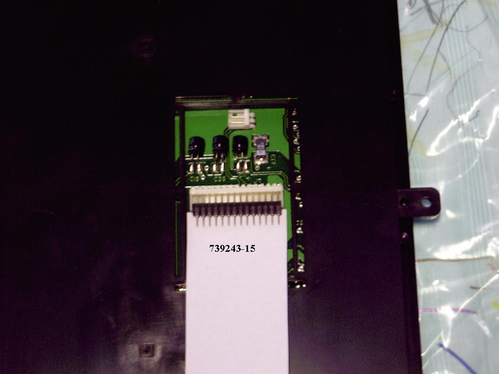

Aber ist schon OK... Wozu ist denn der zusätzliche, 2-polige Anschluß?
Hintergrundbeleuchtung?
#875815
Der ist fuer VLCD (grob geschaetzt etwa -15 bis -20V) ist mit Pin 3 und
7 (auf meinem Bild ist oben Pin 1) von dem 14 poligen Stecker verbunden.
Er ist also unnoetig. Ich bin gerade am Kabel anloeten, spaetestens
morgen kann ich genaueres sagen wie man das LCD ansteuern muss.
PS: Ich habe das Display auch heute erst bekommen. Ach ja, falls jemand
die das Display zerlegt: Verdammt aufpassen, die Verbindungen an den
Treiber ICs zum eigentlichen Display sind verdammt empfindlich (auf dem
Foto die silbernen Bereiche ganz aussen an den Flexfolien wo die ICs
drauf sitzen).

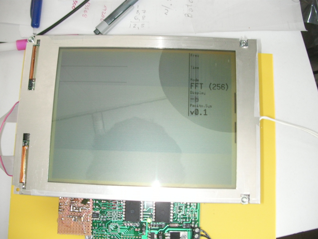

#875990

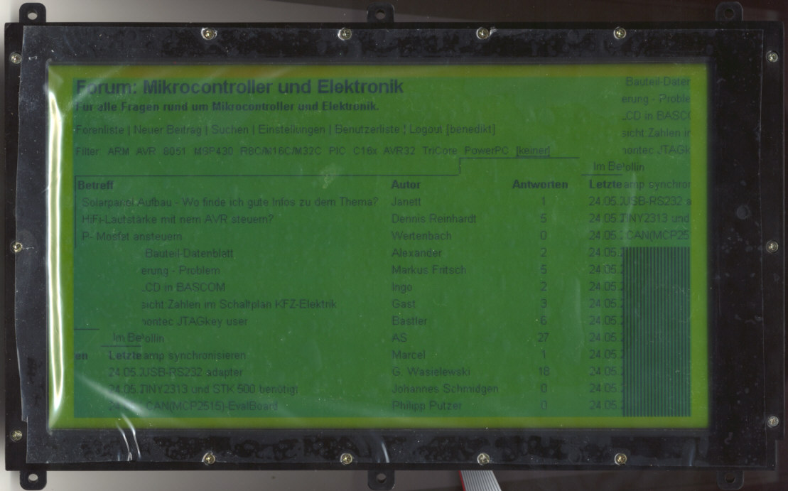

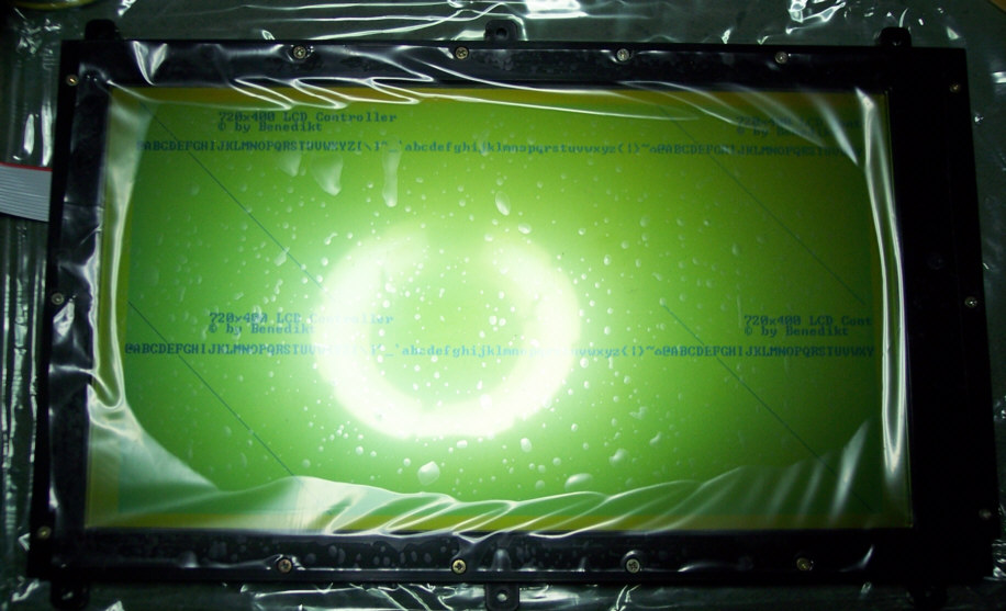

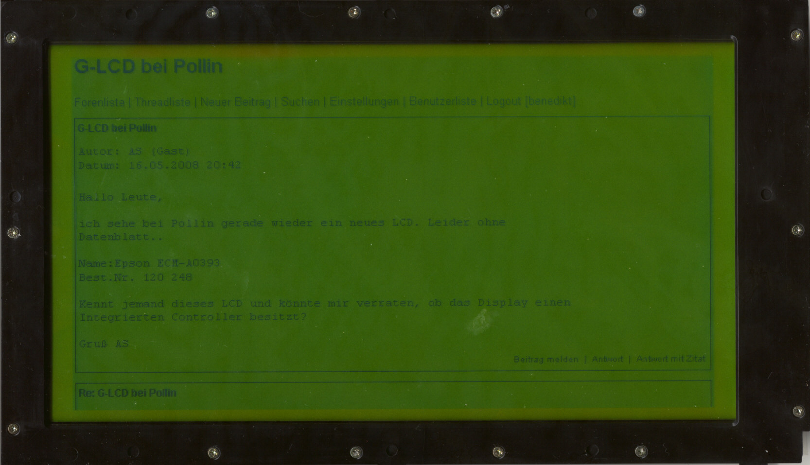

Gute Neuigkeiten: Das Display läuft !
Hier die ersten Fakten:
- 720x400 (Nosnibor hatte mit seiner Vermutung also recht), Dualscan
- Angesteuert werden obere und untere Hälfte ueber die selben 4bit
Datenleitungen. Zum Umschalten wird anscheinend der Takt umgeschaltet,
denn der Takt ist fuer die obere und untere Hälfte getrennt rausgefuert.
- Die Anschlussbelegung der Displayspannung ist mir noch nicht ganz
klar.
Ich habe die Software fuer ein 320x240 LCD etwas angepasst, daher
erscheint alles 4x. Wie man die Ansteuerung der beiden Hälften am besten
loest, muss ich mir noch einfallen lassen.
Offtopic: Kann mir mal jemand sagen, wie man ein LCD ohne Backlight
ordentlich fotografieren kann ? Das hier ist das beste von ueber 20
Fotos...

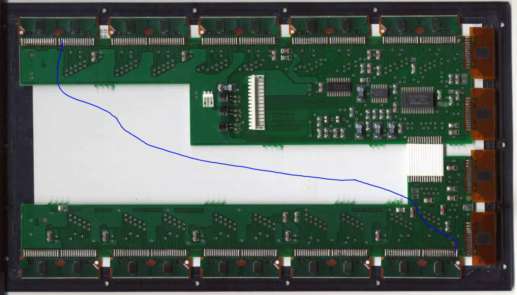

#876041
Eigentlich ist es ganz einfach:
GND ist klar, das ist die Masseflaeche
+5V sucht man an einem Keramik C oder an einem Logik IC
VLCD findet man am V- Pin des LM324
Das war der ganz einfache Teil, jetzt wird es ein kleinwenig schwerer:
FRAME ist nur bei den Zeilentreibern zu finden.
Shiftclock nur bei den Spaltentreibern
LP bei beiden
Der Rest sind Datenleitungen.
In diesem Fall war es etwas schwieriger, da die Ansteuerung mit 2
Schiebetakten etwas unueblich ist. Da musste ich ein wenig ueberlegen
und ausprobieren.
Ich bin gerade am ueberlegen:
Wenn man das LCD umbaut und die oberen und unteren Treiber in Reihe
schaltet (dazu muss man auf dem LCD ein paar Leiterbahnen anpassen),
dann sollte man das LCD mit einem S1D13305 oder S1D13700 ansteuern
koennen.
Ohne Anpassung im LCD Modul braucht man eine zusaetzliche Logik die nach
180 Takten auf den Taktanschluss der unteren Treiber umschaltet.

Zum Fotografieren:
Normalerweise sollte es ganz gut gehen, wenn man schräg von der Seite
beleuchtet und grade von oben ohne Blitz fotografiert. Oder blitzen und
dann aber das Display schräg fotografieren.
Sebastian

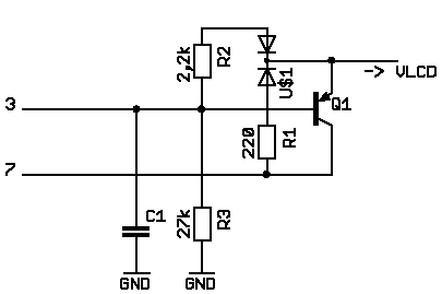

#876085
1  +5V
2  GND
3  Vlcd
4  LP
7  Vlcd
8  FLM
9  CLK O
10  CLK U
11  D0
12  D1
13  D2
14  D3
Falls mal jemand den genauen Zweck von Pin 3 und 7 rausfindet, waere das
schoen. Es scheint so, als wuerden beide Pins an eine Diode und einen
Transistor gehen, und von da aus an die eigentliche Schaltung.
Zum Fotografieren:
Einscannen liefert ein ganz gutes Bild, da der Scanner aber schraeg von
der Seite scannt ist der Blinkwinkel und somit der Kontrast schlecht.
Schraeg von unten Fotografieren ist auch nicht gut, da das Bild dann an
einer Stelle unscharf wird, da die Schaerfentiefe des Fotos begrenzt
ist.
Die einzige Moeglichkeit die ich kenne, ist eine grosflaechige,
gleichmaesige Beleuchtung. Aber wer hat schon eine blendfreie 1x1m
Beleuchtung ?

Gast #876147
manche LCDs haben einen DISP_ON Pin, um V_LCD schalten zu können,
vielleicht hat es damit ewas zu tun?

#876276
Sebastian wrote:
> Wenn du die blende größer machst (also das Loch kleiner...) vergrößert
> sich der scharfe bereich.
> Auch wenn du mit dem Foto etwas weggehst und dafür ranzoomst gewinnst du
> einen größeren Schärfebereich.
Das Problem dabei ist nur: Dann brauche ich eine noch längere
Belichtungszeit. Ich bin jetzt schon bei 1/8...
Und durch den höheren Abstand verwackelt alles noch leichter.

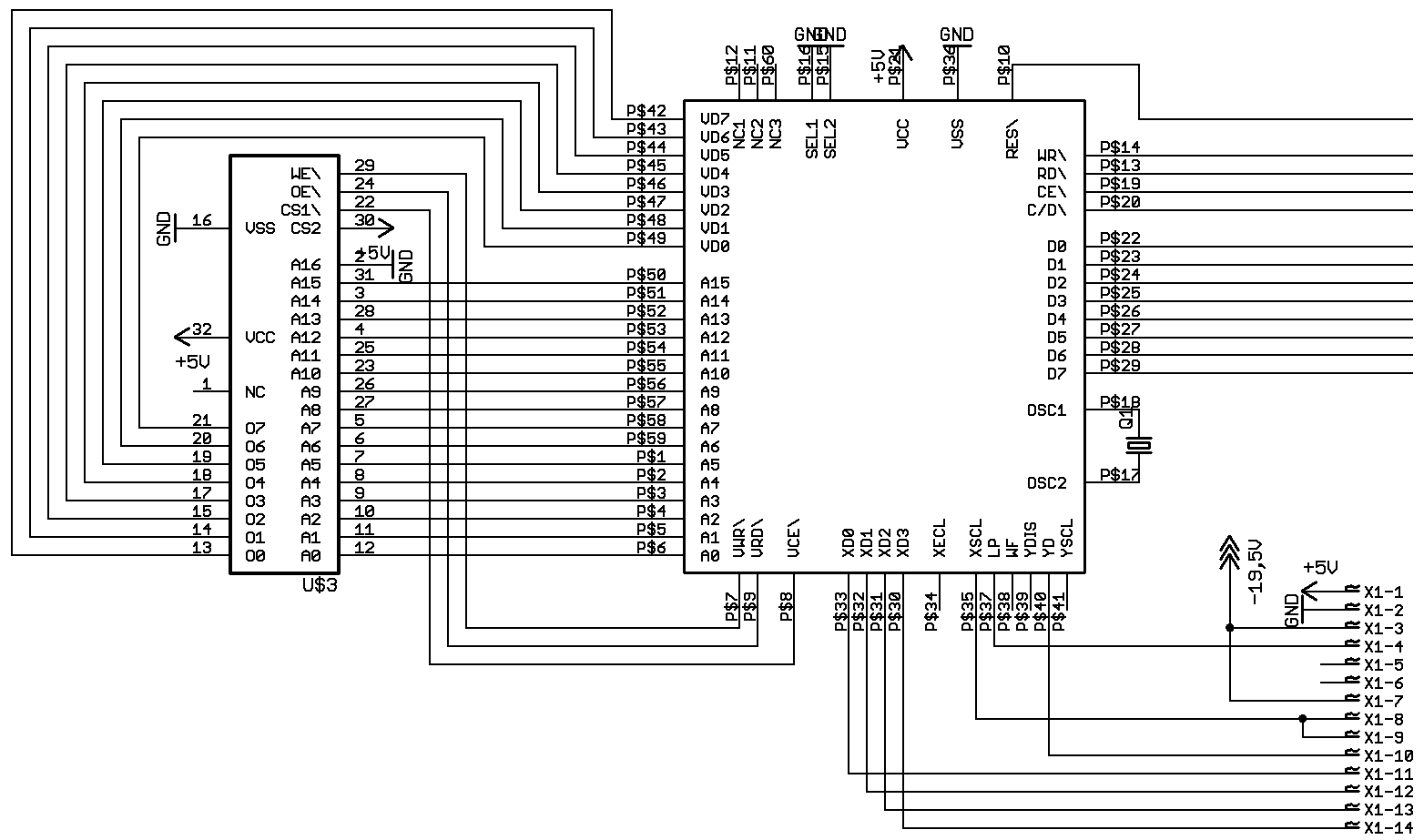

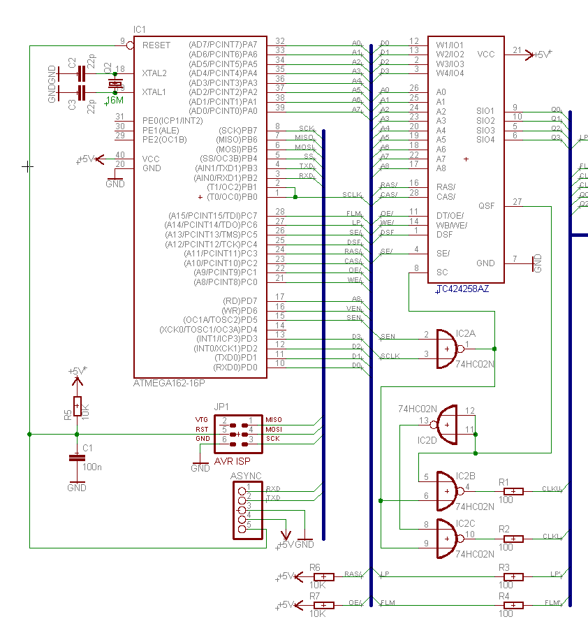

Back to Topic:
Ich habe mir ein paar Gedanken zur Ansteuerung gemacht:
- AVR wie bei meinem 640x480 LCD Controller:
 Prinzipiell möglich, allerdings ist dieser dann zu 100% mit der
Datenausgabe beschäftigt, da die Bandbreite zwischen AVR und LCD nur
halb so groß ist, da nur 4 statt 8bit genutzt werden.
- großer LCD Controller wie S1D13704/5/6, S1D13504/5/6:

Damit die Ansteuerung so gut geht, und die untere Hälfte automatisch
nach der oberen kommt, muss man das LCD etwas modifizieren.
Wenn man das Display zerlegt hat (Schrauben entfernen, Display auf die
Rückseite legen, Schutzfolie abziegen, vorderen Rahmen entfernen,
Klebeband rund um das Display vorsichtig abziehen, vorderen Rahmen
wieder drauf, Schutzfolie wieder drauf, Display auf die Vorderseite
legen, Rückseite entfernen) muss man an der rot gekennzeichneten Stelle
die Leiterbahn durchtrennen und den blau eingezeichneten Draht einlöten.
Der Zusammenbau funktioniert umgekehrt wie das Zerlegen.
Der Hintergrund ist folgender:
Wenn man die Platine betrachtet, sieht man immer eine Leiterbahn die von
einem Treiber zum nächsten gehen. Diese Signale sind jeweils das Enable
Signal für die Schieberegister die jeder Treiber an den nächsten
weitergibt. Der jeweils erste Anschluss liegt dauerhaft auf High. Dies
wird beim unteren Treiber geändert und dieser wird an den Ausgang des
letzen der oberen Hälfte angeschlossen.
Gast #876585
Wow, das ging schnell, gratuliere!
Eine kleine Ergänzung kann ich zu VLCD noch beitragen:
Der Schaltplan von Benedikt stimmt fast
  - Bezugspunkt (für den Kerko und den 27k) ist +5V statt GND
  - Anschlüsse 3 und 7 sind vertauscht
Dann ist 3 die negative Versorgungsspannung (geht an den Kollektor), der
Transistor ist als Emitterfolger geschaltet. Zwischen Pin 3 und 7 gehört
ein Poti (bzw. eigentlich ein geeigneter Temperaturfühler) zur
Kontrasteinstellung (deshalb der zusätzliche zweipolige Anschluß), das
bildet dann mit dem 27k einen Spannungsteiler.
Wenn man nur die 7 versorgt, geht eben der ganze Strom durch die
BE-Diode; da es sich um ein stromsparendes LCD handelt, wird der
Transistor das schon verkraften.   ;)
Wozu die Doppeldiode mit den beiden 220Ohm-Widerständen gut ist, weiß
ich nicht. Vielleicht VLCD zügig abbauen, wenn ausgeschaltet wird?

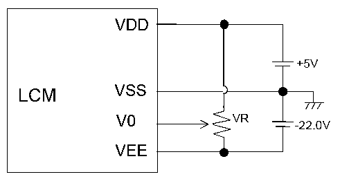

#876897
PWM glaube ich nicht, denn die Spannung am Ausgang des Reglers folgt der
Spannung an Pin 7. Pin 3 wird also z.B. auf -24V gelegt und an Pin 7
kommen dann etwa -19,5V (bei diesem LCD). Eigentlich ist das ganze
unnötig, denn wenn man sowiso eine Spannung extra erzeugt, kann man
diese auch direkt an Pin 3+7 legen. Sowas macht nur Sinn, wenn man z.B.
-24V sowiso schon in der Schaltung hat.
Hier mal eine Schaltung aus dem SP14Q001 (320x240 LCD) Datenblatt. Bei
dem ist das genauso. Nur dass hier V0 an den Eingang eiens als Buffer
geschalteten einen OPs geht, und Vee die negative Betriebsspannung des
OPs ist. So macht das ganze nämlich mehr Sinn.

#879336
Um das ganze mal zum Abschluss (zumindest für meine Displays) zu
bringen. Ich habe das ganze jetzt so gelöst:
Das LCD intern so verdrahtet wie ich es schonmal beschrieben habe.
Auf die Rückseite der Platine habe ich eine Platine mit einem S1D13305
LCD Controller und 64kByte SRAM geklebt. Der 13305 ist nicht ganz für so
große Displays geeignet, da er nur maximal 8,9MHz Pixeltakt unterstützt.
Das Display bräuchte etwa 20MHz. Von daher habe ich den Controller von
maximal zulässigen 10MHz auf 16MHz übertaktet. 16MHz laufen meiner
Erfahrung nach stabil, erst ab etwa 20MHz fangen die Probleme an.
Die Framerate ist zwar immer noch etwas niedrig, aber abgesehen von der
Lösung mit dem Umbau des LCDs auf 8bit Datenleitungen fällt mir nichts
besseres ein.
Das LCD scheint echt ein absolut kundenspezifisches Teil zu sein, denn
man kann es mit keinem von den Standardcontrollern ordentlich ansteuern.
#879339
Und hier noch ein Testbild: Ich habe ein Screenshot von dieser Seite
hier geladen. Man könnte aber auch den Textmodus des 13305 verwenden,
funktioniert alles wunderbar. Man muss nur beachten, dass der Controller
auf 1440x200 eingestellt wird, und dass jede Zeile daher aus 180 Bytes
besteht, von denen die ersten 90Bytes in die obere Hälfte kommen, und
die zweiten 90Bytes in die untere Displayhälfte.

Ich habe mal ein bischen VHDL Code zusammengebastelt. In der Simulation
sah es gut aus, die Framerate liegt bei etwa 70Hz.
Ob die Daten richtig rauskommen usw. habe ich noch nicht nachgeprüft.
Ein XC9572XL ist zu 94% voll.
Anscheinend gibt es diesen nicht als PLCC84 Version so wie den XC9572
(der verdammt teuer geworden ist).
Die Adressierung ist noch nicht wirklich fertig, aber ich denke man kann
drauf aufbauen.

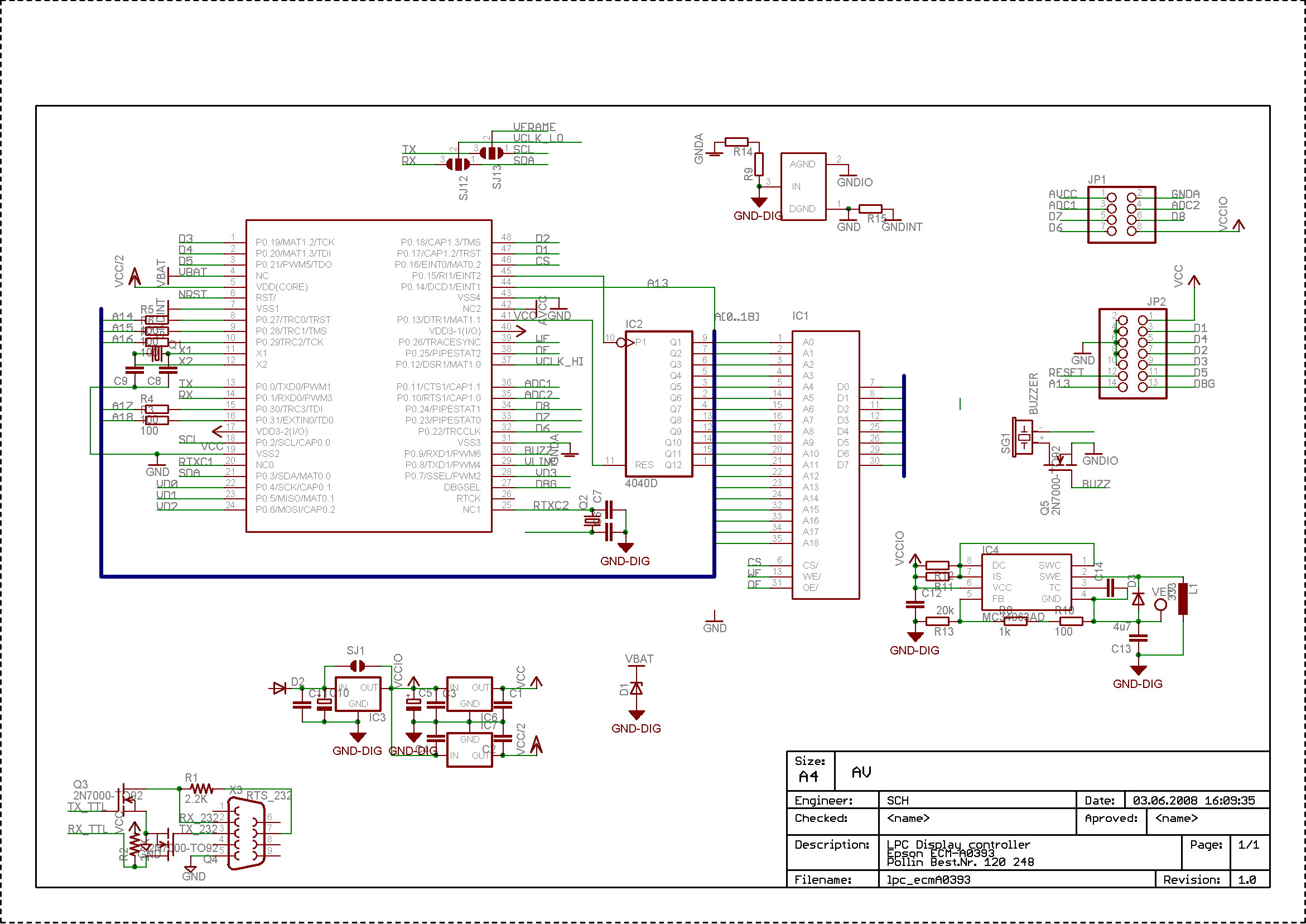

Hallo Benedikt,
das Display würde mich auch interessieren, jedoch mit der Kombination
lpc2101/2/3 sowie ev. SRAM.
Die Teile sind günstig, jedenfalls billiger als der SID13305 alleine.
Hättest du an so einem Projekt interesse ?
Chris

@Benedikt:
So wie ich das sehe, ist ja in deinem Code von µC Seite aus nur das
Schreiben in den RAM gestattet. Es werden aber pro Byte 8 Pixel
abgespeichert. Um also einen einzelnen Pixel zu ändern müsste man
Schreiben und lesen können. Oder hab ich jetzt was übersehen?

Ich habe erst kürzlich das gleiche versucht (anderes Display). Meine
Lösung ist mit 66Mhz getaktet und der XC95144 ist so klein, dass ich
keine freie Pinauswahl mehr habe.
Ich hab daran ca. 4 Wochen gearbeitet und stand zeitweise kurz vor einem
Nervenzusammenbruch, da es ständig schreib/lese Fehler auf der µC Seite
gab. Der einzige grundlegende Unterschied zu deinem Design ist, dass ich
den CPLD über das XMEM-Interface des ATMegas angeschlossen habe und
daher, was die Timing angeht, doch relativ festgelegt war.
Daher würde mich deine Lösung mal interessieren, die anscheinend
wesentlich effizienter ist als meine :-)
(Mir kommen die Tränen, wenn ich an die wochenlange Arbeit denke...)

Hallo Benedikt,
bez. des LPC, ich dachte eigentlich an den 2103, da mehr RAM,
um ev. das Display ohne externem SRAM nur für Textausgaben zu benutzen.
Von der Geschwindigkeit her, dürfte es kein Problem sein.
Ich dachte eher an den ARM, da preislich und pinmäßig interessanter.
Ich dachte auch, externe Schalter/Tastaturen zu unterstützen.
#882190
Der 2103 hat 32kByte, das Display braucht 36k, reicht also nicht
Das sehe ich anderst. Der ARM dürfte ziemlich gut beschäftigt sein,
Daten aus einem externen SRAM zu lesen, und an das Display
weiterzureichen. Ich wage es fast zu behaupten, dass ein AVR das
schneller ist.

Benedikt wrote:
>>Ram
Er hat 8Kb ram, ein paar mehr als der AVR.
>schneller ist.
Der lpc210(1/2/3) sind optimierter als der Rest der lpc21xx ,
sie schaffen es auf Clock/4 = 70/4 = 17.5 M I/O ops.
Auch wenn er exclusiv als Coprozessor arbeitet sollte und 99% seiner
Resourcen draufgehen, bei kosten von 5Euro inkl. Platine und SRAM ist es
mir egal.
#882387
chris wrote:
> Benedikt wrote:
>>>Ram
Stimmt, 32kB ist der Flasg. Aber da man sowio einen externen SRAM
braucht, ist es egal.
Ein AVR schafft das auch. Und der hat ein Businterface, so dass man auf
rund 5,3MHz Datenrate kommt, inklusive Adressausgabe und Readimpuls.
Ich rechne mal:
- 1 Takt für die 16bit Adresse erhöhen
- 4 Takte für die 16bit Adresse
- 4 Takte für RD\ auf Low
- 4 Takte für RD\ auf High
Der ARM muss also mit 70MHz laufen, um das selbe zu leisten, wie der AVR
mit 16MHz...
Bei Pingetoggelt sind die großen µC echt langsam.

Kein Problem. Ich habe u.a. eine einfache C Routine die das Prinzipielle
LCD Timing zeigt. Außer einem Schachbrettmuster wird zwar nicht viel
angezeigt, aber das sollte zum Verstehen reichen.

Bei diesem LCD habe ich gerade mal die Frequenz etwas hochgedreht: Bis
40MHz Pixeltakt (also 10MHz Schiebetakt) gab es keine Probleme. Mehr
schafft mein Controller nicht.

Als Entwurf kommt bei mir ungefähr sowas bei raus. Beim Gating vom
ClkO/U kann es sein, dass noch 2 Inverter nötig sind, bislang habe ich
nur das SC-Gating (IC2A) verifiziert.
Das Timing sieht auf Scope&LA jedenfalls gut aus, insoweit das ohne VRAM
und ohne Display verifiziert werden kann.
In dieser Form wird LP per Software erzeugt, was einen gewissen Jitter
durch andere Interrupts und durch VRAM-Zugriff im Hauptprogramm mit sich
bringt. Das liesse sich auch noch vermeiden, allerdings ist dann
entweder der 4. Timer auch noch weg, oder der LCD-Datentakt entspricht
dem CPU-Takt, was für meinen Geschmack ein bischen viel ist. Der
Datentakt liesse sich durch einen niedrigeren CPU-Takt etwas reduzieren,
untere Grenze bei 6-7MHz.
#883216
Es dürften jetzt immer abwechselnd 256 Takte auf ClkO/ClkU rauskommen,
wenn ich das richtig sehe.
Ich würde SE\ und SEN zusammenfassen, denn irgendwo im Datenblatt steht
glaube ich, dass SE\ ein bestimmtes Verhältnis zum SC haben soll.
Wiso verwendest du 2 Pins für SCLK ? Wie erkennst du, ob das VRAM
nachgeladen werden möchte ? Dazu wird normalerweise der QSF Pin
benötigt. Verwendest du den Split Mode ?
#883217
Benedikt K. wrote:
> schwer macht. Die maximale Taktfrequenz ist übrigends mit 4MHz
> angegeben, was für dieses LCD sehr wenig ist (das wären gerade mal 55Hz
> Framerate).
Wenn die Hälften nacheinander übertragen werden ja. Wenn interleaved
angesteuert wird, dann reichen 4Mhz bis 110Hz Framerate aus. Setup/Hold
Times sind zwar deutlich, aber bei 125ns Zyklus wohl noch machbar. Diese
Problematik ist bei SDR und DDR zudem nicht allzu verschieden, die
Datenrate von 8MHz ist ja in beiden Fällen gleich.
#883226
Benedikt K. wrote:
> Es dürften jetzt immer abwechselnd 128 Takte auf ClkO/ClkU rauskommen,
SCLK wird vom Timer0 erzeugt, gibt 8MHz. Timer 1 läuft an selbigem
extern zugeführtem Takt, daher T1=OC0, und schaltet via OC1A=SEN den
LCD-Takt nach 2*180 Takten ab. Nach LP Interrupt und
Transfer/Split-Zyklus wird Timer1 wieder gestartet (T1CNT=0xFFFF).
Da ich nicht vorhabe, Daten seriell reinzutakten, kann ich SE auch auf
GND legen, denn für den seriellen Lesemodus ist das nur ein OE.
Ja, ich verwende den Split Mode. QSF signalisiert m.W. nicht ob er
nachgeladen werden möchte, jedenfalls nicht im Datasheet vom TC425258B
(vom AZ-Typ habe ich keines gefunden), sondern welche Hälfte grad aktiv
ist.
Nach LP kommt also erst ein Transfer-Zyklus mit A8row=0 und A8col=0,
dann ein Split-Zyklus mit A8row=1 (und implizit A8col=1).
Wenn also in Transfer- und Split-Zyklus Col=256-180 gesetzt wird,
schaltet QSF automatisch nach 180 Takten auf die zweite Hälfte um.
Die obere Display-Hälfte liegt mit also im linken oberen Quadranten vom
VRAM, die untere um unteren rechten Quadranten.
Netterweise kann man so auch den Flash-Modus verwenden, um ganze Zeilen
mit einem VRAM-Zugriff zu plätten.
#883240
> ist.
Genau. Und mit der Flanke triggere ich einen Interrupt in dem
nachgeladen wird. Aber das dürfte hier ja egal sein, da eine Page mit
512x4bits für eine komplette Zeile ausreicht. Von daher ist der Split
Modus eigentlich garnicht notwendig.
Ich verwende die VRAMs für einen Logik Analyser/DSO um 16bit breite
Daten mit bis zu 40MHz einzulesen. Da habe ich halt einen
kontinuierlichen Datenstrom der weggeschrieben werden muss.
Stimmt, das kann man da ja einprogrammieren. Intelligente Lösung.
PS: Kannst du das Datenblatt mal hochladen ? Ich finde unter der
Bezeichnung rein garnix.
#883244
Wenn man die Daten der unteren Bildhälfte direkt rechts neben die obere
Bildhälfte legt, dann nicht. Aber dann lässt sich der Flash-Load nicht
verwenden, jedenfalls nicht selektiv für einzelne Bildzeilen.
datasheetarchive.com => TC524258B. Im Bild ist ein Tippfehler ;-).

Der VRAM müsste auch genügend Speicherplatz für mehrere Bilder und somit
für Graustufen haben, denn das LCD ist nichtmal schlecht für Graustufen.
Hier mal ein Bild mit 16 Graustufen.
#883317
2 Bit pro Pixel sollte in dieser Version kein Problem sein. Mehr geht
darin nicht, weil dann meine Trickserei mit A8 und QSF nicht mehr
funktioniert.
Im interleaved mode ist man in der Adressierung weniger beschränkt, da
geht auch mehr, rechnerisch sind 4 Bits pro Pixel drin.

Also hier erstmal ein erster Ansatz des Layout, Display-Stecker fehlt
noch,
da ich noch herausfinden muß, was für Stecker das sind.
Implementiert wird dann RS232 (TTL/V24) oder I2C. Kann über Lötjumper
konfiguriert werden, die SW-Erkennung ist automatisch. Hünerfutter
fehlt noch. Von den drei linearen Spannungsreglern werden nur 2 bestückt
werden, da 5V Spannungversorgung vorausgesetzt wird, kann von Hand
nachgelötet werden. Weiters werden die Defaulteinstellungen I2C
Protokoll
sein, sowie keine Bestückung von Buzzer, Feets, sowie Sub-D Buchse.
Es ist jetzt ein kleineres Problem rausgekommen, mein Lieferant hat nur
mehr 6 Stück 512Kx8 SRAM´s (Preis 0.50 Euro), also weiß jemand von euch,
wo man günstige SRAMS mit mindestens 256Kx8 bekommt ?
#885690
Naja, da sind einige Sachen drin, die mir nicht so ganz gefallen:
Ein offenes Mosfet Gate an RS232 halte ich für etwas empfindlich.
Zumindest einen Pulldown oder besser einen Spannungsteiler würde ich
schon dran setzen (ansonsten empfängt der UART Mist, wenn der Eingang
offen ist).
Ebenso R1. Dies erfordert, dass man RTS aktiviert, was wieder
umständlich ist. Wäre es nicht besser, R1 an D2 zu hängen ? Hier liegen
immer >=5V an.
Was ist das für eine Beschaltung an VBAT ? Laut Datenblatt soll man
glaube ich hier 3,3V anlegen, wenn man diesen Pin nicht braucht.
Ob das mit dem Spannungswandler so geht, würde ich sicherheitshalber
vorher mal ausprobieren. Da zum Starten C13 die GND Verbindung des
MC34063 ist, hatte ich mit <10µF schon öfters Probleme, vor allem wenn
Vee belastet wird.

An welche maximale Zugriffsrate für das RAM hattest du dabei gedacht?
Ein Ripple Counter wie das HC4040 braucht schon im Idealfall grob
geschätzte 250ns bis sich der Taktimpuls bis zum letzten Ausgang
rumgesprochen hat (interpoliert für 3,3V, je nach Datasheet können da
auch 500ns rauskommen).
Wie soll dabei der Datenzugriff durch den Controller erfolgen? Die Daten
müssen ins RAM ja auch irgendwie rein, der Counter ist aber vom Refresh
belegt.

zwischenzeitlich sind einige Displays auch bei mir angekommen.
@Benedikt K.
>Es müssten 2mm sein
richtig, ich hab mal eine Buchsenleiste RM 2,0mm raufgesteckt.
Wer also schnell arbeitsfähig sein will, vom C....

#886645
Wigbert Picht wrote:
>>Es müssten 2mm sein
Noch einfacher und billiger geht es so:
http://www.mikrocontroller.net/attachment/35622/ecm_lcd_komplett.jpg
Einfach ein Kabel anlöten.

Gast #888998
@Benedikt
"denn das LCD ist nichtmal schlecht für Graustufen.
Hier mal ein Bild mit 16 Graustufen."
sag mal, wie erzeugst du die graustufen?
Also schon klar indem du dunklepixel länger anzeigst als helle,
aber wie genau?
also meine überlegungen, einen count speicher der die anzeige dauer für
jedes pixel hat,
aber dann bräuchte man ja doppelt so viel speicher...

In diesem Fall war es einfach: Ich habe das Display an einen S1D13506
LCD Controller angeschlossen. Da dieser nur 1024x1024 max kann, ist eben
nur die obere Displayhälfte angeschlossen (für die untere Hälfte beim
4bit Interface wären 1440x200 notwendig).

die Passage
> ... Auf die Rückseite der Platine habe ich eine Platine mit einem S1D13305
> Was möchtest du denn noch wissen ?
Gibt es dazu einen Schaltplan? Oder kann man bei Dir gar eine
entsprechende Platine käuflich erwerben (sah auf dem Foto so aus).
AVR-Programmieren bekomme ich dann selbst hin.
Oder habe ich eventuell doch noch etwas übersehen?
#904912
Hallo Benedikt,
ganz herzlichen Dank für den Schaltplan. Sobald ich mal wieder Zeit für
Selbstbauprojekte habe, werde ich mir dazu die passende Platine feilen
und das Display endlich in Gebrauch nehmen. Nochmals Danke für die
ganzen Details die Du und einige andere zu dem Pollin-Display
herausgefunden haben. Schade nur, daß Pollin nur so wenige von den
Dingern hatte. Na ja, man kann nicht immer gewinnen.

@Benedikt K.
bevor ich Deine Schaltung route:
http://www.mikrocontroller.net/attachment/36494/s1d13305_ecm.gif
Ich hab haufenweise S-Rams CXK58257M-10L (32Kx8)
könnte ich da 2 Stück "Huckepack" nehmen, oder wäre das zu aufwendig.
Ich hätte auch ein 64Kx16 könnte der gehen?
Du hast auf Deine Platine ein IC rechts oben (6Pins)
benutzt Du den für die -19,5V Erzeugung?
Wigbert
#1123280
Es sollte funktionieren. Allerdings muss man dann die CS\ Leitungen
mittels ein paar NAND oder NOR Gatter entsprechend mit der A15 Leitung
verschalten, so dass je nach A15 das eine oder andere SRAM ausgewählt
wird.
Ich würde da einen 128kByte SRAM verwenden, den gibts bei Reichelt
ziemlich günstig.
Sollte auch gehen. Die restlichen Pins würde ich dann über Pullups an 5V
legen.
Zur Erzeugung nicht, aber zum Schalten: Das ist ein Optomosfet, der an
YDIS hängt. Nur wenn YDIS high ist, wird die Displayspannung
durchgeschaltet.
3 Transistoren erfüllen den selben Zweck, sind halt nur mehr Bauteile zu
bestücken.

Die von Benedikt mehrfach verwendeten Optomosfet's AQV257 scheinen ideal
zu sein. Wenn ich das DBL richtig lese, ca 1mA Steuerstrom bei ca.1,14V.
Ich tendiere daher als Ersatz, den AQY212 (1,2mA bei 1,25V) einzusetzen.
Sind in etwa für 2 Euro beschaffbar.Vielleicht hat ja jemand eine
preisgünstigere Idee.
@Benedikt
ich hab mal die Optomosfet-Schaltung vorbereitet.
Wieso ist bei Dir der LED-Rv bei 5V nur 330 Ohm gross, was macht der 47K
Verwendest Du für den Takt nur ein 16Mhz Quarz, im DBL sind noch
Kondensatoren eingezeichnet.
Eine ordentliche Liste der Bauteilquellen und die Boarddatei ist in
Vorbereitung und sollte den Nachbau vereinfachen.
Wigbert
#1135491
Ja, die Dinger sind für Gleichspannungen und niederfrequente
Wechselspannung ein idealer Low Power Relaisersatz bei kleinen Strömen.
Ja, die Teile sind leider schweineteuer. Keine Ahnung wieso. Bei Pollin
gabs die für 25cent.
Für ein sicheres Schalter schreibt das Datenblatt mindestens 3mA vor.
Die Spezifikationen im Datenblatt sind bei 5mA angegeben. Ich habe 330
Ohm Widerstände in großen Mengen, daher ist das mein Standardtyp für
alles was mit LEDs zu tun hat.
> was macht der 47K
Den hast du aus der Schaltung vom 320x240 LCD, oder?
Da ist er dafür da, damit der ONOFF Pin vom LCD sicher auf GND liegt,
wenn der µC im Reset ist und kein Optomosfet verwendet wird (was z.B.
beim NAN YA LCD unnötig ist, da es auf dem Modul über abschaltbare ICs
verfügt).
Hier ist der Widerstand unnötig.
Ja, die fehlen. Sowie die ganzen anderen 100nF Cs.
Eigentlich verkraftet das IC nur 10MHz, 16MHz laufen bei mir aber noch
stabil bei 5V. Erst ab etwa 20MHz gibt es Aussetzer.
