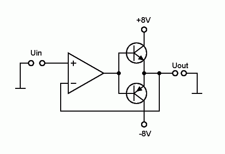

moin,
ich habe eine DAC und muss dessen Ausgangsstrom von ca. 8mA auf ca.
500mA verstärken.
Die Spannung, welche sich während des Betriebes zwischen 0 und 12V
befindet darf sich dabei nicht stark verändern.
Eine einfache Emitterschaltung mit einem NPN-Transistor fällt auf Grund
der Spannungsverstärkung also raus.
Am Anfang dachte ich an eine Kollektorschaltung, da dort die
Spannungsverstärkung ca. 1 ist, bis ich gemerkt habe, dass UBE nur ca.
1,2 Volt betragen darf.
Welche einfache Schaltung gibt es, um nur den Strom und nicht die
Spannung zu verstärken?
mfg Emperor_L0ser

Gast #877106
OP-Amp als Spannungsfolger mit Leistungstransistoren als Treiberstufe,
siehe Anhang. Ein OP-Amp alleine wird kaum 500 mA liefern können.
Wenn du 12V am Ausgang brauchst, musst du natürlich eine höhere
Versorgungsspannung (+ - 15V) als die angegebenen 8V verwenden.
Kühlkörper für die Transistoren nicht vergessen.
#877112
Emperor_L0ser wrote:
> Es wäre gut, wenn sich mehrere OP's in einem Gehäuse befänden, oder ein
> sehr kleines Gehäuse haben, da ich das ganze spiel 8 mal Treiben muss.
Wenn jeder Ausgang über den gesamten Bereich 500mA liefern muss und die
Versorgungsspannung bei 15V liegt, kommt eine Verlustleistung von
8x7,5W=60W raus. Angesichts der Grösse des dafür nötigen Kühlkörpers
würde ich mir über die Grösse/Anzahl der OPV-Gehäuse nicht so viele
Gedanken machen.
