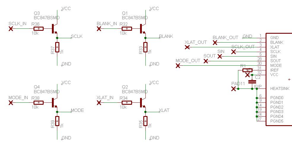

ich habe vor eine lange LED Leiste mit dem TLC5922 (SPI) anzusteuern.
Eine Leiste ist dabei 50cm lang und gibt das Signal daisy-chained an die
nächste weiter. Für drei Leisten (1,5 Meter) läuft hier schon alles. Das
ganze soll jetzt über mehrere Meter (mindestens 20) funktionieren. Da
ist klar, dass das nicht ohne Signalverstärkung und Terminierung
funktionieren kann. Jetzt habe ich mir also überlegt auf jede Platine 4
Transistoren zu platzieren um das Signal nach Bedarf verstärken zu
können. Jedoch bin ich mir weder sicher ob ich die richtige
Transistorschaltung verwende, noch ob die Dimensionierung nicht völlig
daneben liegt.
Am liebsten würde ich die Widerstände noch um den Faktor 10 erhöhen.
Wäre super wenn sich das mal jemand angucken könnte.
Grüße
Kai
von holger (Gast)
Pro Stufe gehen 0.6V über die Basis-Emitterstrecke verloren.
So geht das also schon mal nicht. Nimm Schmitt-Trigger ala
74HC14.

von Andreas K. (a-k)
Die Transistorstufe ist schon deshalb problematisch, weil sie entweder
wie hier gezeigt stark asymmetrisch ist (Transistor rauf, 1K Widerstand
runter) oder reichlich Strom braucht (100 Ohm pulldown statt 1K).
Schon mal daran gedacht, RS422 Transceiver zu verwenden (26LS31/32 oder
irgendwelche SN75xxx/MAX4xx)? Ist m.E. auch nicht aufwendiger, zumal die
dann nicht als Zwischenverstärker dienen, sondern bis auf die
Datenleitung ein einziger Gesamtbus entsteht. Viel mehr Kabel sind es
auch nicht, denn bei unsymmetrischer Übertragung braucht du bei der
Länge auch 2 Leitungen pro Signal.
Die Transistorschaltung zieht mit wenigen Ohm rauf, mit 1K Ohm runter.
Wenn da 20m Kabel dranhängen, dann hast du bei der fallenden Flanke
einen Tiefpass von ungefähr 1K Ohm / 2nF. Dafür ist die ansteigende
Flanke sehr schön steil und benötigt daher eine Terminierung.
Beim 7407 ist es genau andersrum.
Langsame Flanken sind akzeptabel, wenn keiner der Bausteine auf der
betreffenden Flanke triggert. Ansonsten entsteht eine deutliche
Unsicherheit (jitter) bei der Flankenerkennung, was bei
Schieberegisterketten (HC595, TLC592) zu Problemen führen kann wenn
Kaskadeein- und Ausgang auf die gleiche Flanke reagieren - mit dem
CD4094 ist man in der Hinsicht aufgrund seines um einen halben Takt
verzögerten Kaskadeausgangs besser dran.
von Falk B. (falk)
Also . . .
Transistorbastellösung -> Nicht wirklich in Stufen kaskadierbar,
ausserdem langsamer als man denkt -> nischt
OPV -> nischt (hallo, wir reden über flinke Digitalsignale)
74AC244 -> Schuss ins Knie, weil viel zu schnell, der schreit nach
Terminierungsproblemen, ausserdem stark asymetrisch bei LOW/HIGH, siehe
Wellenwiderstand
Einfachste und solide Lösung. EIN 74HC04 treibt ALLE Takteingänge
direkt. Ja liebe Kinder das kann er. Die Leitung wird am Ende AC
terminiert mit 50..120 oHm + 220pF. Das sollte funktionieren.
Alle 60 Stück an zig Meter Leitung?
Sicher, er wird nicht kaputt gehen. Ich habe allerdings die Sorge, dass
der Jitter bei der Erkennung des Taktes durch die langsame Flanke so
gross wird, dass die korrekte Weitergabe der Daten vom einen Modul zum
nächsten nicht mehr gesichert ist: Wenn durch den Jitter das Modul (n+1)
die Daten erst reintaktet, wenn das Modul (n) sie schon rausgetaktet
hat, dann wird's lustig.
Serienterminierung ist ein prima Idee, wenn man genau einen Absender am
einen Ende und genau einen Empfänger am anderen Ende hat. Zwischendrin
sollte man sich die Leitung lieber nicht ansehen ;-). Siehe
http://www.mikrocontroller.net/articles/Wellenwiderstand#Serienterminierung.
Nö, entweder implementierst du deine aktive Daisy Chain in jedem Knoten,
mindestens für den Takt, dann ist Serienterminierung ok. Oder du zapfst
die Taktleitung auch mal zwischendrin an, dann brauchst du einen
Abschluss am Ende.

allerdings habe ich wohl Serien- und Parallelterminierung verwechselt.
Ich wollte eine Parallelterminierung machen, aber eben nur auf den
Platinen, auf denen tatsächlich ein Treiber verbaut ist.
Meinst du es reicht, wenn ich nur das SCLK Signal verstärke und den Rest
wie MODE, BLANK und CS einfach komplett durchziehe?
Ich poste dann zur Sicherheit auch gleich mal einen Schaltplan, wie
gesagt, ich will gleich 100 Stück bestellen.
Prima Ansatz. Platine designen, 100 Stück bestellen, nix vorher
ausprobiert haben, nur um festzustellen, dass es doch nicht so
funktioniert, 100 Platinen wegschmeissen.
Herrje nein. Wenn man sich nicht selbst einigermassen sicher ist,
probiert man das aus. Wozu sind Breadboards oder Lötpunktrasterplatinen
denn da?
Also: Probier die Lösungen aus, teste sie durch mit unterschiedlichen
Längen und Methoden, dann bist du hinterher klüger. Müssen ja nicht alle
50 in voller Länge sein, aber ein paar Stück schon, damit du weisst ob
das Prinzip einigermassen stabil funktioniert.
Mit Oszi mal in die Leitungen reinhorchen zu können ist natürlich von
Vorteil.
von Kai F. (kai-) Benutzerseite
Ich habe ja schon 3 Platinen auf Lochraster aufgebaut, die funktionieren
auch.
siehe hier(externer Link):
http://www.myvideo.de/watch/4258285/Moodlight_fuer_Wohnzimmer_Bar_Disco
Das Signal werde ich mir auch mal bald anschauen, muss dazu nur zu
jemand anders, weil ich hier kein Oszi hab.
Bei den aufgebauten Platinen lasse ich eben noch alles von einem mega8
treiben ohne jegliche Signalaufbereitung. Die Schaltung funktioniert
also soweit schon, nur brauche ich eben noch etwas für die Länge. Um
Auszuprobieren ob das jetzt auch mit 20 Treibern noch funktioniert,
brauche ich eben die Platinen.
Probier aus, ob es mit der Länge, Art und Qualität von Kabel geht, die
du hinterher zwischen den Nodes einsetzen willst. Darum geht es doch.
Hallo nochmal,
nach langem Datenblätter wälzen und berechnen der eventuell nötigen
Terminierung bin ich auf folgendes Ergebnis gekommen:
Ich lasse jegliche Terminierung sein und versehe alle 3-4 Platinen mit
einem 4050. Das ist ein 6 Bit HEX Buffer, der genau die Transition Time
hat, die ich mir gewünscht habe: zwischen 50 und 100ns. Dadurch brauche
ich nur alle paar Meter einen neuen Treiber setzen und habe keine
nennenswerten Reflektionen (zumindest laut dem Artikel über den
Wellenwiderstand)
Damit spare ich mir jeglichen Widerstände zum Terminieren und Strom
gleich noch dazu, weil ich wohl eine parallel Terminierung gebraucht
hätte. Die Bausteine werden gleich morgen bestellt und getestet. Ich
berichte dann wie es ausgegangen ist
Kai
