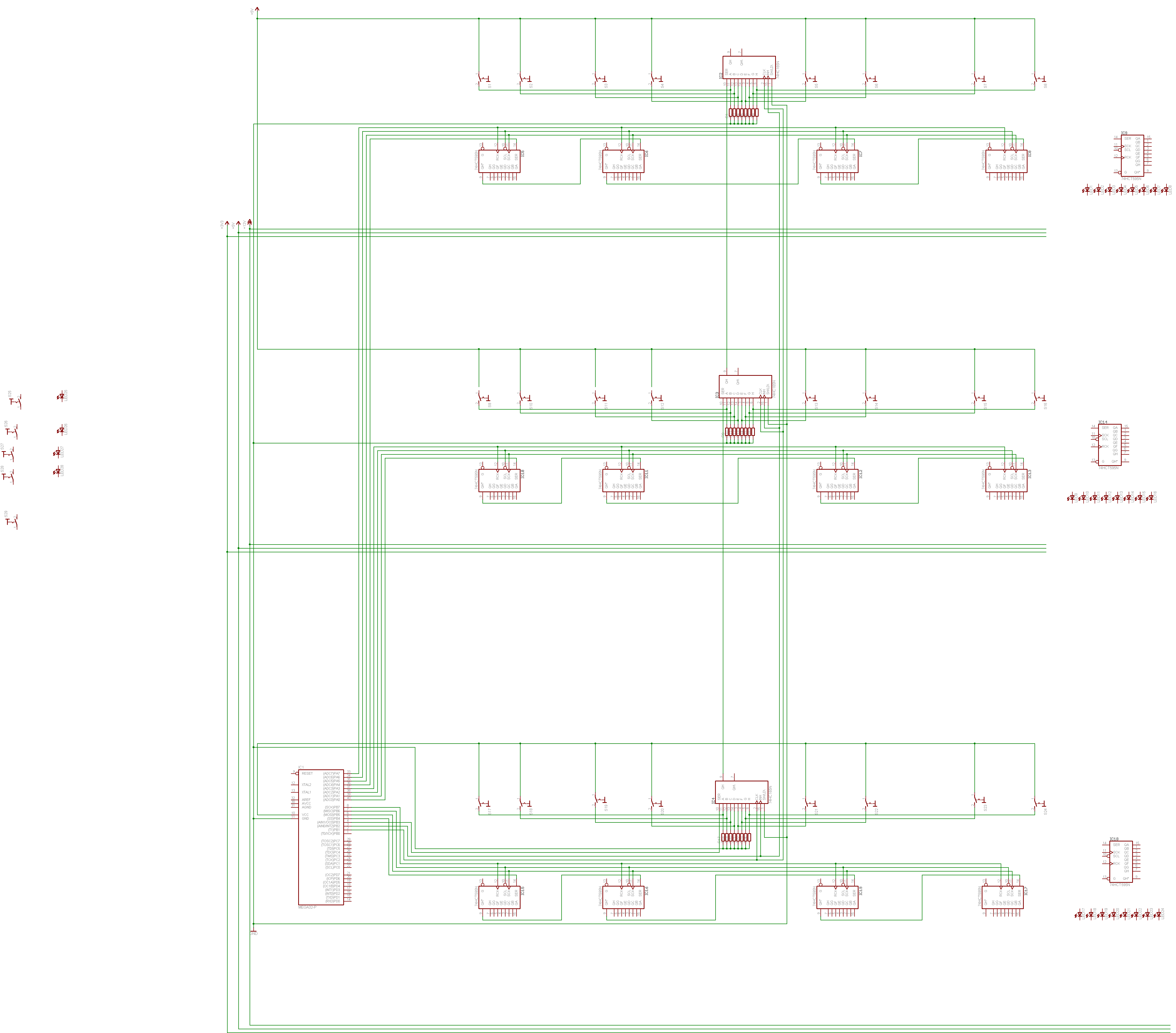

Ich bin soweit, dass ich mir 12V Halogenbirnen als
"Hochleistungswiederstand" herausgesucht habe. 3 Verschiedene
Leistungsklassen : 35W, 50W und 100W.
Der erste Plan, diese Glühbirnen mit den Netzteil Leitungen zu
verbinden, war die Stecker des Netzteils alle auf eine Platine zu
führen, und dort mit einer größeren Anzahl von Leitungen mit
Bananensteckern diese mit den Lampen zu verbinden. Das Problem hierbei
ist jedoch, dass eine hohe Verpolungsgefahr besteht.
Der zweite Plan war dann eine Schaltung zu entwickeln, welche mit
Tastern die Lampen an und ausschalten kann, und hier bin ich gerade am
nachdenken wie sich das am besten realisieren lässt.
Ich suche also quasi einen Umschalter zwischen 12V, 5V, 3,3V und "Aus"
für jede Lampe. Es waren 24 Lampen (8x100W, 8x50W, 8x35W) geplant, um
auch neuere Netzteile jenseits der 600W angemessen Testen zu können.
Dieser Umschalter sollte so funktionieren, wie ich das an der alten
Stereoanlage von meinem Vater gesehen habe: Dort lassen sich die Sender
per Tastendruck einstellen, und werden solange gehalten, bis der nächste
Sender eingestellt wird.
Nach ein bisschen Googlen bin ich dann dahinter gekommen, dass ich wohl
eine Selbsthalteschaltung benötige, sowie irgendeine logik, die mir das
umschalten ermöglicht.
Nachdem ich nun in einem PDF-Dokument darüber gelesen habe, dass
Thyristoren sich zum Schalten von großen Strömen eignen (100W an 12V
sind ca. 8,33A!) habe ich mir im Anhang befindliche Schaltung
ausgedacht.
Der 4051 dient als "Umschalter" und die Thyristoren als
Selbsthalteschaltung.
Da ich nun keine Ahnung mehr von solchen dingen wie Transistoren,
Thyristoren oder IC's habe, weiss ich nicht, wo ich noch Wiederstände
zur Strombegrenzung einbauen muss, oder wo ich einen grundlegenden
Fehler gemacht habe.
Vielleicht könnt Ihr euch die Schaltung einmal ansehen, und mir sagen,
ob dies so Funktionieren könnte, und was noch an Bauteilen fehlt. Sobald
ich dann eine Vorstellung davon habe, werde ich das ganze ersteinmal im
kleinen Rahmen auf einem Steckbrett ausprobieren, bevor ich mir für ca.
50-60€ kleinteile zulege, und nachher doch das falsche da habe.
Legende:
Die oberen 4 Leitungen sind in Reihenfolge von oben nach Unten:
+12V
+5V
+3,3V
0V (GND)
Die drei unteren Wiederstände sollen die Lampen darstellen (ich hatte
gerade kein passendes Symbol)
Ebenfalls fehlt mir noch der Denkansatz für das abschalten der Lampen.
Dies hatte ich mit dem 4. Taster vor, welcher beim IC den Ausgang "Z"
(im Bild "X") abschaltet. Dies muss irgendwie die Verbindung zwischen
Thyristor und Lampe trennen. Evtl ist dies mit einem 2N3055 möglich? Wie
sieht die Schaltung dafür aus?
Oh da fällt mir gerade auf, dass sich in diesem Fall ja mehrere
Spannungen gleichzeitig einschalten lassen. Hmm, das könnte zu einem
Problem werden. Habt ihr dafür evtl auch noch eine Lösung?
Danke schonmal für eure Hilfe.
Schöne Grüße
Steffen Timmermann
von HildeK (Gast)
Ich will nur am Rande ein paar Bemerkungen einstreuen:
- Selbsthaltefunktionen könnten auch mit einem Flipflop gelöst werden.
Suche mal nach RS-Flipflop. Damit MOSFETs als Schalter steuern.
- Thyristoren kann man auch dadurch löschen, dass man ihnen kurzzeitig
den Strom entzieht, z.B. durch einen parallelen Transistor oder MOSFET,
der kurzzeitig eingeschaltet wird.
- an der Beschaltung der Taster vermisse ich Pull-Widerstände, die den
Eingänge auf den gewünschten Pegel ziehen, wenn die Tasten nicht
gedrückt sind.
Irgendwie habe ich so den Eindruck, dass das mit einem Mikrocontroller
eleganter gehen würde ... (Ware auch nicht unpassend für das Forum ;-) )
Der weiß, was ist gerade ein- bzw. ausgeschaltet, kann verriegeln, nur
für bestimmte Dauer einschalten, usw.

von Steffen Timmermann (Gast)
So, da bin ich wieder. Dieses mal mit der Schaltung mit einem µC.
Fehlt hier noch was?
Ich weiss nicht, ob die Transistoren zum abschalten der Thyristoren so
richtig sind. Habe dies ersteinmal angenommen.
Der µC würde dann sicherstellen, dass jeweils nur 1 Ausgang pro Lampe
geschaltet ist.
Funktioniert das so, und welche Wiederstandsgrößen bräuchte ich so?
Schöne Grüße
Steffen Timmermann

Wenn ich das richtig verstanden habe, funktioniert das so wie in dem
angehängten Schema. Korrekt funktionierendes Programm vorausgesetzt. Ist
dies korrekt?
Gibt es die Multiplexer auch für Eingänge?
Schöne Grüße
Steffen Timmermann

>Ist dies korrekt?
Ich sag mal 'JA'! Sieht sehr erfolgversprechend aus.
Die Idee von Helmut Lenzen (helmi1) ist gut - der Einsatzpunkt wird
vielleicht etwas ungenauer, aber das könnte man mit einem Trimmer für R1
oder R2 ausgleichen. Dann wären auch nur grobe Werte für R3 notwendig
und du könntest dich auf die konzentrieren, die leicht und preiswert
beschaffbar sind.

Grobe Umrisse sind bereits im Anhang zu sehen:
Ich gehe jetzt mal als Grundlage davon aus, dass die Schieberegister
viel zu langsam sind, um ein PWM-Signal weitergeben zu können (speziell
wenn 3 oder mehr in Reihe kommen).
Die nicht angeschlossenen Bauteile links sind die
Spannungsauswahltaster, die nicht angeschlossenen Bauteile rechts sind
LED's zum Markieren der aktuell gewählten Lampe.
Es fehlt: Eine PWM-Leitung für alle Lampen (auf die entsprecheden
MOSFETS geleitet mithilfe von Schieberegistern, welche vorher gesetzt
werden, mit denen dann ein Transistor, Thyristor oder Mosfet befeuert
wird, welcher die PWM-Leitung zum eigentlichen Last-Mosfet quasi
durchschaltet), (P-)MOSFETS zum wahlweisen einschalten der Spannungen
für 1 Lampe (Kann man dem angesprochenen Kurzschluss nicht mit z.B.
einer Diode begegnen? die müsste doch nicht soviel abkönnen, da ja im
normalfall keine 2 Spannungsversorgungen gleichzeitig an sind. Das wäre
dann ein fehler in der Soft des µC)
Wie gesagt, Ihr seid echt Spitze. Soviel wie bei euch habe ich noch
nicht über Schaltungstechnik in einer solch kurzen Zeit gelernt.
Schöne Grüße
Steffen Timmermann

von Helmut L. (helmi1)
Hallo Steffen
ohne dich jetzt zu nahe treten zu wollen aber deine Schaltung
funktioniert so nicht.
Mal beim einfachsten angefangen die 1N4933 kann nur 1A.
Die Ansteuerung deiner MOSFETs funktioniert so nicht. Deine BC547
schalten +Spannung auf die Gates (Kollektorwiderstand fehlt). Bei
P-Channel Mosfet muss das Gate aber negativer als die Source sein .
P-Channel Mosfet haben im allgemeinen schlechtere Werte im Ron
Widerstand. Bei deiner 3.3V Schiene müsstes du schon einen finden der
mit 3.3V Gatespannung voll durchsteuern kann. (Hard to find).
Die Widerstände R82,R83,R84 bringen nichts. R82 würde dir ausserdem das
Schieberegister zerstören.
Besser wäre folgendes:
Du hast zwar nur eine Hardware PWM funktion aber trozdem kannst du
mehrere PWM Kanäle realisieren. Stichwort: Software PWM.
Damit kannst du dann auch 3 Kanäle realisieren.
Dann kannst du mit diesen Software PWM Kanälen über 3 N-Channel Mosfets
deine Lampen steuern. Da die Leistungssteuerung dann über die PWM läuft
anstatt mehrere Lampen parallel zu schalten spart das dir auch jede
menge Transistoren.
Gruss Helmi

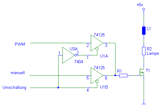

>Es wäre schön, wenn mir jemand eine "Umschalt-"-Schaltung beschreiben
>könnte
z.B. ODER-Gatter, 74xx32. Das PWM-Signal auf den einen Eingang, das
Umschaltsignal auf 'Dauer' auf den anderen Eingang. Bei '0' läuft PWM,
bei '1' ist voll eingeschaltet.
Oder: Multiplexer. 74xx157
Hat zwei Eingänge, eine Ausgang und einen Steuereingang, der einen der
beiden Eingänge auf den Ausgang legt. E1 auf PWM, E2 auf AN/AUS und der
Steuereingang selektiert, ob du schalten oder PWM machen willst.
Die Ausgänge vom ODER oder MUX gehen auf das Gate bzw. auf die
entsprechende Ansteuerschaltung für den pMosfet.
von HildeK (Gast)
Ist nicht gut. Vier MUXe mit einem Umschaltsignal.
'Diskret' vielleicht wie im Anhang.
>>könnte
OK, soweit verstanden, das mit dem Multiplexer gefällt mir eigentlich
ganz gut, nur ist die Frage, ob der so schnell ist, dass er das
PWM-Signal auch korrekt durchlässt.
Das habe ich jetzt nicht verstanden! Was heisst hier "Diskret"?
Schöne Grüße
Steffen Timmermann

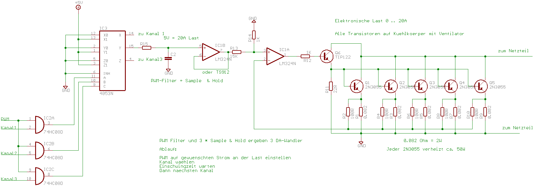

von Helmi (Gast)
Hallo Steffen
Mal eine andere Idee als mit den Lampen.
Ich habe da auch fuer ein paar Jahren mal ein Testgeraet fuer Netzteile
entwickelt. Die hatten so um die 3A +-12V . Als Last habe ich da eine
sogenannte Elektronische Last dafuer entwickelt. Da wird die Leistung in
billigen Transistoren verheizt. Der Tester dafuer funktioniert sehr gut.
Ich habe da mal eine Schaltung fuer dich gerade entworfen. ALs
Lasttransistor habe ich dafuer den guten alten 2N3055 vorgesehen. Der
ist ziemlich billig bei R zu haben ca. 30Cent. Davon schaltest du pro
Kanal 5 Stueck zusammen . So bleibt die Leistung pro Transistor so um
die 50W wa die noch gut abkoennen. Allerdings um den Kuehlkoerper nicht
gewaltige ausmasse annehmen zu lassen must du einen Luefter vorsehen.
(aus einem alten Netzteil) . Aber das Problem haettest du mit den Lampen
ebenso.
Der Vorteil mit der E-Last ist der das es sich um eine
Konstantstromquelle handelt . Es spielt also keine Rolle ob sie an 12,5
oder 3.3 V haengt der Strom regelt sich von alleine ein. Auch die
verluste in den Kabel wird so kompensiert. Anlaufprobleme wie bei Lampen
gibts auch keine. Der Preisunterschied Lampe <=> 2N3055 duerfte auch
fast keine Rolle spielen.
Schau es dir mal an.
Schoenen Sonntag noch
Helmi
Der ist schnell genug so um die 30nS
Locker! Du willst doch keine 10MHz PWM-Frequenz nehmen - oder?
In Anführungszeichen! Ich suchte nach einem IC mit einem MUX, so wie der
157er. Leider hat der nur einen Umschalteingang für vier MUXe - ich
wollte einen mit jeweils getrenntem Eingang. 'Diskret' hieß in diesem
Fall mit einzelnen Gattern. Es wäre auch eine Kombination mit NOR/NAND
möglich.

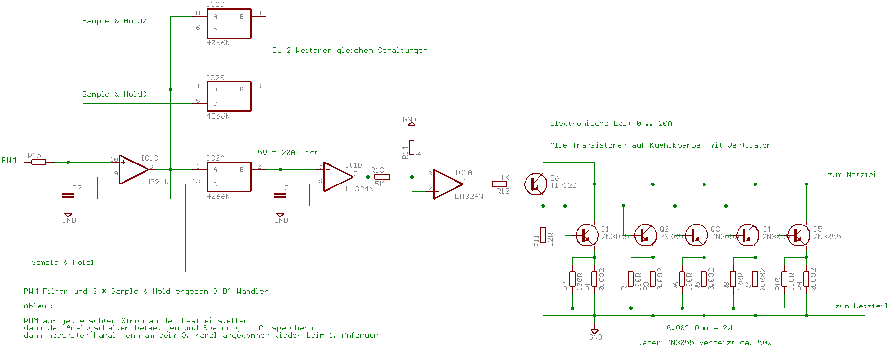

@HildeK
Das haengt von deren Groesse und vom Leckstrom der Schalter b.z.w. des
Ops ab.
ALs Op kann man ja auch einen mit Feteingaengen dort einbauen. Eventuell
auch T084 aber der braucht dann eine negative Spannung besser welche mit
Rail to Rail wie TS912 oder OPA2340
Aber rechnen wir mal kurz:
Biasstrom vom TS912 ca. 300pA
Leckstrom vom HC4066 bei 5V ca. 1uA
gesammt: ca. 1uA
um andere Einflusse mit einzubeziehen sagen wir mal so 2uA
Gesammtleckstrom
Angenommen wir haben eine PWM mit 8Bit = 256 Schritte bei 0..5V Bereich.
dann ist die Aufloesung = 5V / 256 = ca. 20mV
Daraus folgt die Entladung des C zwischen 2 Wandlungen muss unter diesen
20mV bleiben.
Also dU = 20mV
Bei einer angenommen Refreshrate von 100mS berechnet sich der
Kondensator dann:
C = (I * t) / dU = 10uF
bei 10mS dann zu 1uF
Da faellt mir ein man koennte auch den PWM Filter Kondensator selbst
noch als Hold Kondensator nehmen. Das wuerde die Einschwingzeit des
Filters eleminieren. Ansteuerung dann mit einem 4053 Analogmultiplexer.
Wobei ich gerade sehe das der CD4053 Analogschalter laut Datenblatt noch
kleinere Leckstroeme hat. Fairchild gibt ihn mit 50nA an.
Das wuerde das C nochmal kleiner machen.
Gruss Helmi
Hier noch der geaenderte Schaltplan
von HildeK (Gast)
@Helmi
[OT]
In einem der ersten Farb-TV mit Ultraschall-FB war ähnliches verwendet
worden (wenn ich mich richtig erinnere):
Der Empfangsparallelkreis für die US-Frequenz lieferte über 100Vss und
über eine Diode und eine Glimmlampe zur hochohmigen Abtrennung wurde ein
1µF Folie geladen. Das ging über einen FET als veränderlichen Widerstand
zur Lautstärkeeinstellung.
Das hielt erstaunlicherweise so gut, dass man davon nichts bemerkte. Nur
eine Fliege hatte sich darin mal verkrochen und schon war es vorbei.
[/OT]
ps. Dein Vorschlag gefällt mir gut!
Habe noch eine weitere Verbesserung gefunden um den 74HC08 auch noch los
zu werden.
Gruss Helmi
ps. Tja so ist das mit den Fliegen halt

Es hat jetzt ein bisschen gedauert, bis ich dadurch gestiegen bin, was
das alles soll, aber ich versuche es mal zu erklären, wie ich es
verstanden habe, und du kannst mir dann ja sagen, ob es so richtig ist.
Die PWM-Leitung geht über einen Widerstand in den Kondensator C2,
welcher sich die eingestelle Spannung "merken" soll, und diese in den
IC1C gibt (OP-Amp musste ich auch erst nachschauen, wie das
funktioniert) Dieser sorgt dafür, dass an seinem Ausgang immer die
gleiche Spannung vorhanden ist, welche der Kondensator C2 angibt. Da
dies anscheinend recht Leistungslos geschieht, reicht für C2 ein recht
kleiner Kondensator, wie im späteren Post beschrieben.
Dann kann man über die "Sample&Hold" Leitungen einen Kanal wählen, an
den das soeben eingestellte Signal gehen soll.
Dies wird dann wieder in der Op-Amp Kondensator Kombination gespeichert,
welche für den gewählten Kanal zuständig ist.
Und nun wirds kompliziert (zumindest für mich)
Du hast weiter oben geschrieben, dass die Last durch die Transistoren
erstellt wird. Das verstehe ich nicht ganz, da dann die Transistoren ja
einen Widerstand haben müssten, welcher größer als die 0,082 Ohm ist,
damit dort die meiste Spannung abfällt.
Also so wie ich das sehe, würden die 2n3055 immer kurzzeitig
angesteuert, um den Strom durchzulassen, womit sich diese allerdings
gleich von selbst wieder abschalten.
Ich verstehe nur nicht, wie das mit den verschiedenen Spannungen (vom
Netzteil) hinkommt, und wie der Strom durch die Schaltung eingestellt
werden kann....
Ebenso. :-)

>Ich sehe gerade Helmis Idee: zur Anzeige sind sicher noch ein paar Leds
>möglich.
Ok, die könnte ich dann ja später noch hinzufügen
>Von Helmi:
>@HildeK
>Ops ab.
>gesammt: ca. 1uA
>Gesammtleckstrom
>20mV bleiben.
>Also dU = 20mV
>Kondensator dann:
Ich weiss zwar noch nicht im detail, was jetzt gerade gesagt wurde, aber
ich denke ihr wolltet damit die Größe der Kondensatoren vor den Op-Amps
berechnen
Freue mich schon auf eure Antworten...
Schönen Gruß
Steffen Timmermann

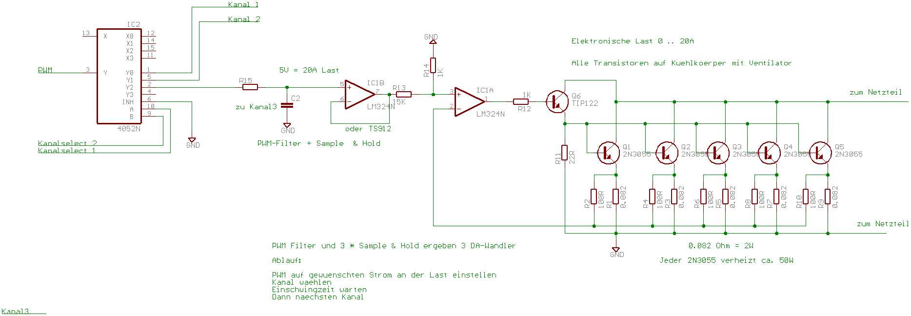

Haben die auch. Der Op vergleicht die Spannung an dem 0.082 Ohm
Widerstand mit der Spannung an seinem + Eingang (Die Spannung vom ADC) .
Die Schaltung funktioniert nun so das der OP diese beiden Spannung
gleich haben will das kann aber nur funktionieren wenn die 2N3055
Transistoren mehr oder weniger aufgesteuert werden. Die Spannung am +
Eingang ist aber konstant (Reine Gleichspannung) so must auch die
Spannung am 0.082 Ohm Widerstand konstant sein. Da aber der Widerstand
konstant ist und die Spannung über ihm konstant gehalten wird ist auch
folgerichtig der Strom da konstant. Da der Kollektorstrom aber in etwa
dem Emitterstrom entspricht ist auch der Kollektorstrom konstant egal
wie hoch jetzt die Spannung am Kollektor jetzt ist solange die
Mindestspannung von ca. 2.5V nicht unterschritten wird. Also hat so der
Transistor einen Widerstand der aber in der Schaltung vom OP geregelt
wird.
Nein in diesem Teil der Schaltung sind nur reine Gleichspannungen
vorhanden da wird nirgendwo etwas geschaltet. Nach dem PWM - Filter sind
das alles reine Gleichspannungen. In meiner letzten Schaltung wird deine
nur einmal vorhandene PWM Schaltung auf 3 Kanäle aufgeteilt durch den
Analogmultiplexer 4052.
Gruss Helmi
von HildeK (Gast)
>berechnen
Das C (im letzten Bild von Helmi: C2) wird durch die PWM auf eine
Spannung zwischen 0 und 5V (wenn der 4052 mit 5V versorgt wird)
aufgeladen - je nach PWM-Tastverhältnis, z.B. auf 2,5V. Gleichzeitig
dient er als Speicher für diese 2,5V, wenn anschließend der 4052 auf
einen anderen Kanal umgeschaltet wird und muss den Wert halten. Dazu ist
es notwendig, dass weder der ausgeschaltete Ausgang des 4052 noch der
Eingang des folgenden OPAs diesen C2 belasten und damit leeren. Ganz
vermeidbar ist das nicht, da ja immer irgendwelche Leckströme da sind.
Helmi hat jetzt unter Berücksichtigung dieser Leckströme berechnet, wie
groß der C2 sein muss, wenn alle 10ms oder 100ms der Kanal wieder mit
dem Sollwert aufgefrischt wird und die Spannung an C2 um maximal eine
Einstellstufe der PWM sinken darf.
Vorschlag:
multiplexe die drei Kanäle in einer Software-Schleife etwa so:
- PWM-Tastverhältnis auf den Einstellwert für K1 stellen, K1 aktivieren
und damit dessen C2_1 auf die entsprechende Spannung laden.
- dasselbe für K2 einstellen, ausgeben und C2_2 entsprechend laden.
- dasselbe mit K3 und anschließend wieder bei K1 anfangen - mit dem
selben Wert oder mit einem neuen.
>Naja, soviel wie eben geht aber sicher keine 10 MHz.
Ich versuche mal eine Berechnung:
R15 = 4,7k, C2 = 1uF (Folie wäre geeignet)
äh, ... Simulation ist einfacher ;-)
Ansatz ist trotzdem brauchbar. R15/C2 bilden einen TP mit rund 35Hz
Grenzfrequenz. PWM-Frequenz muss jetzt deutlich höher liegen, 10kHz
waren in der Simulation schon gut brauchbar.
Jetzt bleibt noch die Frage, wie lange musst du in jedem Kanal
verweilen, um den C2 entsprechend zu laden. Nach tau = R15*C2 = 4,7ms
ist der C auf 63% geladen, nach 3*tau auf 95%. Eigentlich sollte man
mindestens die 3*tau warten, aber wenn ich mir's überlege: dann dauert
eine Kanalausgabe 15ms, und dann wieder 30ms Pause, die man für die
beiden anderen Kanäle braucht. Also ein Zyklus von 45ms. Das erfordert
wieder einen größeren C2 (siehe Helmis Berechnungen).
Ich würde hier einfach für nur z.B. 3ms jeden Kanal bedienen, so dass
der C2 alle 10ms aufgefrischt wird und somit der 1µF-Wert passt. Der C2
kommt zwar dabei zunächst nur auf 40% des richtigen Wertes, beim
nächsten Mal aber schon auf 70% usw. Nach 5-10 Zyklen = 100ms stimmt der
Wert dann gut.
Helmis Vorschlag gefällt mir immer besser ....
Danke für deine Anerkennung  HildeK
Genau so stelle ich mir die aufladung der Kondensatoren vor nicht warten
bis der Endwert erreicht ist sondern wie du es geschildert hast schon
nach kürzere Zeit umschalten so wird die Drift kleiner.
Gruss Helmi
