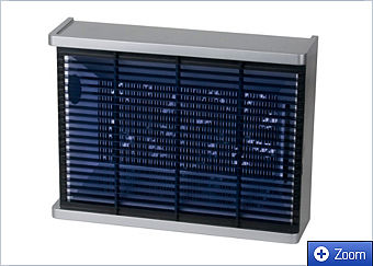

Hi! Immer wieder passiert es, dass irgendwelche Viecher in meinen Fliegenfänger fliegen und dort auch wieder rauskommen. Das ist so einer mit UV-Lampe und einer elektrischen Drahtspirale. Nun hatte ich die Idee, man könnte ja die Spannung etwas erhöhen. Dazu eben eine eigene Hochspannungskaskade aufbauen die man direkt an 230V anschließt um auf 1-2kV zu kommen. Es soll nicht so sein, dass die Insekten sich sofort in Staub auflösen sobald sie mit dem Gitter in Berührung kommen, sondern dass sie einfach zuverlässig gegrillt werden. Laut Wiki brauchen die Kondensatoren eine Spannungsfestigkeit von 2*Us, ergibt also >650V Gleichspannungsfestigkeit, richtig? Welche Dioden soll ich am besten verwenden? Oder eine ganz andere Methode: Auf einen Eisenstab einen kleinen Hochspannungstransformator wickeln? Nochwas, ich gehe zwar nicht davon aus dass das mal passiert, aber für den Fall des Falles: Angenommen die Kapazität der Kondensatoren ist nicht allzu klein und jemand krigt mit 1-2kV eine Gewischt wenn er irgendwie mit dem Gitter in Berührung kommt, wird das sicher nicht allzu angenehm. Fällt jemandem eine Möglichkeit ein das Gitter nach Ausschalten wieder zu entladen? Oder einfach ein paar Widerstände im Megaohmbereich in Reihe schalten? lg PoWl
1-2kV sind gerade mal 0,1-0,2mm Funkenstrecke, ich glaub du brauchst mehr, zeig mal nen Foto von der Konstruktion.
Nein nein das reicht schon. Das Problem ist wohl einerseits dass die recht trockenen Körper der Insekten einen recht hohen Widerstand aufweisen und andererseits zu wenig Strom durch sie hindurchfließt. Da verlaufen zwei Drähte übereinander im Abstand von 2-3mm (deswegen nicht mehr als 1-2kV) Spiralförmig um die Lampe in der Mitte rum. So ähnlich: http://www.mkl-versand.de/images/product_images/original_images/2223_0.jpg
Hauke Radtki wrote: > 1-2kV sind gerade mal 0,1-0,2mm Funkenstrecke, ich glaub du brauchst > mehr, zeig mal nen Foto von der Konstruktion. 1kV springt ca 1mm weit über, nicht 0,1mm!
Kann ich die Wima FKP-1-1250 nehmen? Als Dioden kann ich ja jeweils zwei 1N4007 hintereinanderschalten. Wie viel Power das Ding hat hängt wohl von der Frequenz und der Kapazität der Kondensatoren ab, hm? Ich hätte noch folgende Idee: Die beiden Halbwellen der 230V Wechselspannung je auf einen Kondensator geben und dann mit entsprechend Spannungsfesten Transistoren die Spannung wieder zerhacken. Durch die Frequenz kann ich die Power des Fliegengrills einstellen und zugleich die Kondensatoren klein Halten weil sie nicht so eine hohe Kapazität benötigen. right? lg PoWl

Die Kondensatorkapazität bestimmt im Prinzip die Stärke der Entladung. Mehr Kapazität -> stärkere Entladung. Es würde also reichen, am Ausgang der Kaskade einen großen Kondensator anzuschließen. Dann würde zwar die Ladezeit größer werden, aber es ist ziemlich unwarscheinlich, dass 10 Fliegen pro Sekunde da rein fliegen, von daher ist das egal.
#883337
Die einfache lösung ist der vorschlag von Benedikt K. Das habe ich an meinen Fliegentoaster auch gemacht, einen fetten Wima mit 1µF parallel zum Gitter. Jetzt hört man auch wenn es eine erwischt hat.

Nimm nen Inverter für Kaltlichtkthoden und häng nen großen C hinten dran (nach dem gleichrichten ... die dinger haben im leerlauf gerne mal n paar kV) Und ja das mit der Funkenstrecke stimmt, sorry ;) sind 1mm und nicht 0,1mm pro kV ;)

Wenn es auch mehr sein darf. Einen Zeilentrafo aus einem alten Fernseher oder Monitor + 555Timer@~16kHz mit Schaltransistor und du hast genug Spannung ;-D.

Soweit ich weiß haben die "professoinellen" Fliegenvernichter übrigens ca. 5kV und ca. 1mA. Entspricht ca. 5 Watt. Ich denke mal das so eine Leistung ziemlich ideal ist weil sie einerseits kaum reicht um einen Lichtbogen längere Zeit aufrecht zu erhalten, andererseits aber die Insekten rasch getrocknet werden und herunter fallen. Außerdem ist 1mA noch relativ ungefährlich
Sollte ich mir nochmal so eine Konstruktion bauen, dann mit Hochspannungstrafo. Kann man sich ja selbst wickeln. Wodurch hängt bei einem Trafo eigentlich die erreichbare Stromstärke ab? Induktivität und Frequenz? Verstehe ich das Trafo prinzip richtig, dass die Induktivität der Primärwicklung ausgenutzt wird um im Leerlauf einem Stromfluss entgegenzuwirken? Ansonsten würde ein Trafo ja einem normalen Kurzzschluss entsprechen. lg PoWl
