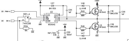

ich bin gerade auf so einem Projekt(fürs studium).
3-Phasen-Schrittmotorsteuerung. Die steuerung ist fehlerhaft. die Fets
der Halbbrücken brennen durch (IRF640).nachdem ich mir die Software kurz
durchgeklickt habe,war mir sicher dass es sich um den Hardwarebereich
handelt.
als treiber für die Halbbrücken habe ich den IR2104 den ich aber jetzt
gerne wechseln würde. gegen was wäre meine Frage! L6385 von ST ? oder
etwas anderes? sie sollen schon up to 600 V können da ich die Fets auf
120V habe.
danke im Voraus.
Gast #884215
war schon drauf,hilft nicht viel.ich würde gerne eine konkrete Referenz
haben.
ich vermutete dass es zu überspannung bei den FETs kommt die von den
Induzierte spannung kommt,folge FETS brennen durch,aber es scheint nicht
der fall zu sein nachdem ich die Freilaufdioden umgetauscht habe.
ich ändere jetzt parameterweise(bauteilweise) und bin mir fast sicher
dass der Treiber mit der sache zu tun ist...ich bin regelmässig hier und
lese mir die Beiträge durch,es gibt einige user die nicht mit dem 2104
zufrieden waren.deswegen dachte ich dass es bestimmt jemaden gibt der
genug über Halbbrückentreiber weiss,der mir auch etwas andres empfehlen
kann.
als uC habe ich den ST10F269 (PWM ... ).
Persönliche Seite #884224
HAst du an geeignete Schutzzeiten gedacht. Ansonsten kann es zu
Brückenkurzschlüssen kommen, wenn der eine Schalter aufgeht bevor der
andere vollständig geschlossen hat. Vielleicht hast du auch einfach zu
lange Einschaltzeiten, dann werden die Fets heiß, da sie recht lange den
Analogbetrieb durchlaufen. Sind deine Einschaltzeiten zu kurz, bekommst
du anderseits starke Überschwinger, die deinen Fet dann wegen
Überspannung killen können. Hast du evtl. nen Schaltplan?
gruß reiner
Gast #884227
Du weisst aber schon, dass Du den HighSide Fet nie zu 100% einschalten
darfst.
Ansonsten bricht nach kurzer Zeit die Bootstrap-Spannung zusammen und
der HighSide Fet geht in einen Linearbetrieb und kann durchbrennen.
Das passiert bei allen mir bekannten Treibern für 300V.
Es gibt ein auch welche mit Ladungspumpe. HIP408?. Der kann aber nur
120V.
Also entweder nur zu 90% einschalten, oder eben eine extra Ladungspumpe
dazubauen. Oder einen Treiber finden, mit Ladungspumpe.
Gast #884234
Schaltplan wäre Hilreich, auch der fliessende Strom ist von Bedeutung.
Werden die FET heiss bevor sie sterben? Sterben die auch wenn keine oder
nur Ohmsche Last dranhängt?
Setze zwar keine IR2104 sondern IR2101 und 2103 ein ist ja die selbe
Familie, bei hunderten Geräten gab es nie Probleme damit.
Gast #884262
Hast recht.
Schalplan sagt mehr als tausend worte.
FETS brennen einfach durch ohne davor bescheid zu sagen (lol).
ohne last ist alles in Ordnung.sobald Motor angeschlossen wird (mit
einer bestimten geschwindigkeit) passiert was nicht passieren darf.
Gast #884276
Schaltplan sieht auf den ersten augenblick richtig aus, was wichtig
wäre, wäre mal zu wissen was für einen strom du da durchschicken
möchtest, bei höheren strömen ist das layout fasst noch wichtiger!!!!
ist C34 low esr??
Parallel dazu immer noch was keramisches machen.
Wie sehen denn die Flanken an den Gates aus?
Deadtime sollte nicht das problem sein, ist ja fest bei der reihe
(soweit ich weiß^^)
gruß Dennis
Gast #884299
Na strom ist einstellbat zwischen 1 bis 5,5 A .
ist C34 low esr?? <=== ja.
Parallel dazu immer noch was keramisches machen. <=== ?
im wesentlichen kommt s mit auf den Treiber.er wurde ja so angeschlossen
wie auf dem datasheet.
ich braüchte nur ein ersatz dafür am besten nicht von IR.
