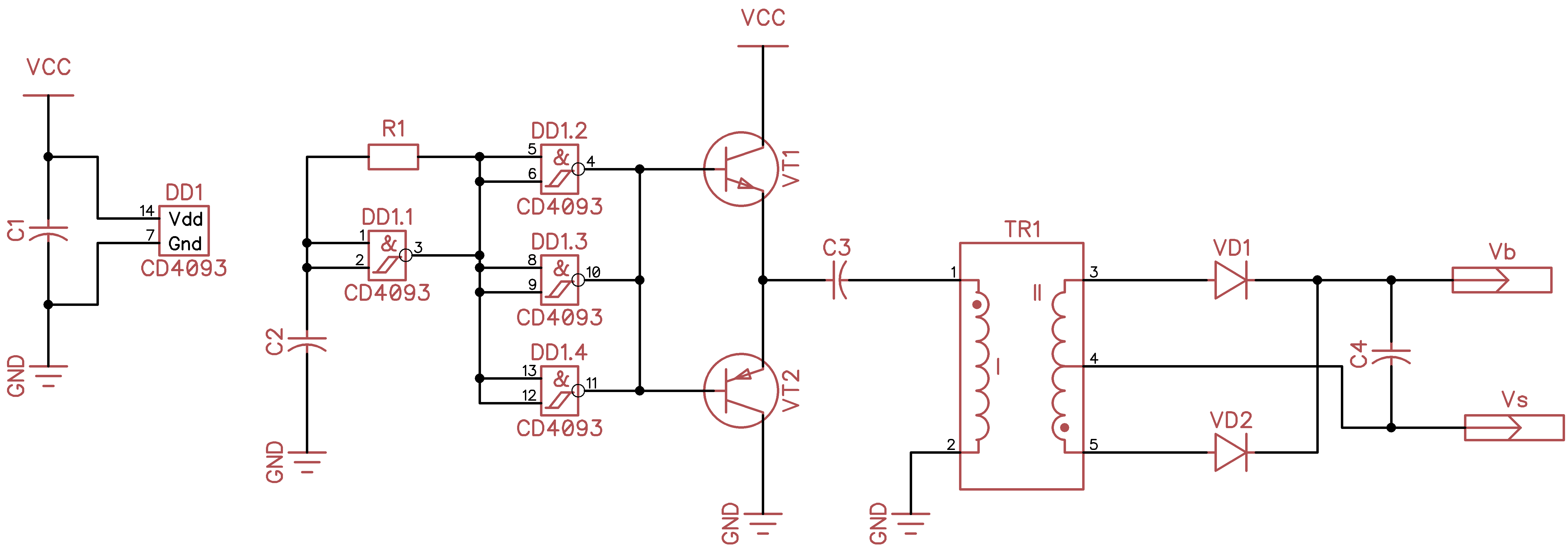

#5855405
Man kann natürlich die Schaltung auch so gestalten, daß auch unbegrenzt
lange Impulse möglich werden. Dann aber braucht man separate
Spannungsquelle für Treiber für obere MOSFET, die von der Masse getrennt
bleibt. Minus auf Vs, Plus auf Vb. Das könnte ein Wandler mit Trafo sein
o.Ä.
Noch eine Möglichkeit: Kondensator um mehrfaches größer zu schalten, als
empfohlen. Dann wird entsprechend auch max. zulässige Impulsdauer höher
(hier aber nicht unbegrenz!).
Gast #5855563
Hinweis: Dabei muß dem (zu dem Zweck wahrscheinlich verwendeten) Elko
ein passender Kerko oder Folko parallelgeschaltet werden, bzw. müßte
dieser Elko "zum anderen Bootstrap C dazu geschaltet werden" (was
im Ergebnis das Gleiche ist). Elkos allein haben zu hohe ESR/ESL.
Maxim B. schrieb:
> Das könnte ein Wandler mit Trafo sein o.Ä.
Nennt sich dann meist isolierter bzw. galvanisch_getrennter Wandler.
[Gibt es als DC-DC-Modul (fertig gekapselt, zu erwerben bis hin zu
vielen kV Isolationsspannung) oder als AC-DC-Netzteil - bitte darauf
achten: Mit passender, nur wenig über dem Bedarf liegender Leistung.]
Oder statt Bootstrap-Ladungspumpe eine separate, aktiv geschaltete:
https://www.infineon.com/dgdl/Infineon-HV_Floating_MOS_Gate_Drivers-AN-v01_00-EN.pdf?fileId=5546d462533600a40153559f7cf21200
S. 17: "8. HOW TO PROVIDE A CONTINUOUS GATE DRIVE" (Figures 16 & 17)
(Frequenz(Hz) übrigens ca. 0,7/(R*C), heutzutage würde man vermutlich
etwas mehr als nur 7kHz nehmen - 1N4148 (trr 4ns) machen viel höhere
Frequenzen mit, und die Kondensatoren können kleiner sein dann.)
Ich gebe zu, der (ca.) 50/50 Rechtecks Oszillator ist ja prinzipiell
sehr einfach mit dem 4093 (Frequenz(Hz) übrigens ca. 1,8/(R*C)).
Aber für viele Bastler kommt trotz ein paar Cent höherer Kosten auch
eine Version mit dem CMOS-555 (oder für etwas mehr Leistung, aber bei
niedrigerer Frequenz, der klassische bipolare NE555) in Frage...
Immerhin hat ein 555 schon eine Gegentakt-Treiberstufe drin, man muß
also für den Zweck keine separaten Transistoren dazu holen. Das ist
vielen lieber - kostet halt, wie gesagt, einige Cent mehr dafür.
Ich persönlich würde wohl vorziehen, einen LMC555 (oder anderen CMOS
555), wie in der Appnote oben als 50/50 Oszillator beschaltet, jedoch
wie bei Dir mit Trafo auszustatten (also "die Schaltungen kreuzen").
Braucht nur den 555, R-C-Kombi für die Frequenz, DC-Auskoppel-Elko,
Trafo, Dioden und Elko. (Geht beides, ob 4093 oder 555, auch mit
einem Trafo mit nur zwei einfachen Wicklungen + Graetz-Brücke.)
