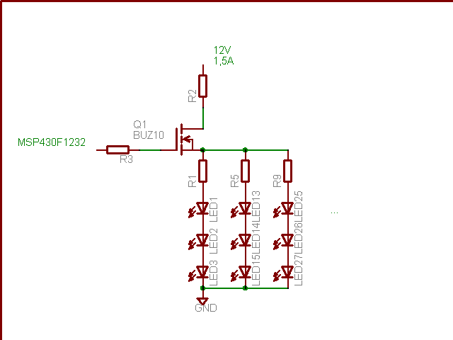

Hallo, ich habe eine LED-Matrix, welche ich mit Hilfe eines Fets an- und
ausschalten möchte.
Als Matrix verstehe ich jetzt mal ein Panel von x*y Leds.
Ich könnte das Schalten natürlich auch mit einem entsprechenden Relais
realisieren, aber ich möchte mal was neues ausprobieren und nen Fet
nehmen.
Mal zu den Randdaten:
Es sind jeweils 3 Leds in Reihe geschalten und davon dann ne Menge
parallel.
Im nachhinein hätte ich mal mehr in Reihe schalten sollen, aber jetzt
ist es zu spät.
Jede Reihenschaltung mit entsprechendem Vorwiderstand.
Spannung ca. 12V
Strom ca. 1,5A
Ich möchte die Sache mit den Portpin vom MSP430 schalten.
Jetzt zu den Fragen:
Welchen FET nimmt man da am sinnvollsten? Die Auswahl ist ja riesengroß.
Bei Reichelt sind leider keine Angaben im Katalog zu sehen, und auch
beim großen C verliert man den Überblick.
Gibts nen Standart-Fet für solche "relativ" einfachen Zwecke?
Der Fet sollte selbstsperrend sein, damit ich den MSP-Pin beim
"Anmachen" auf High legen kann.
Muss ein Gate-Widerstand zwischen MSP und Fet? Und wenn ja, wie wird
deser dimensioniert?
Muss zwischen der Spannungquelle und dem Drain ein Widerstand? Auch hier
würde sich die Frage nach der Dimensionierung stellen...
Ich stelle an den Fet keine besonderen Ansprüche. Der soll einfach
durchschalten und gut. Ich möchte nix dimmen oder so...einfach nur an/
aus.
Es wäre Super, wenn Ihr mir etwas unter die Arme greifen würdet.
Dankeschön!
Gast #884720
so gehts gar nicht, zumindest nicht ohne weiteren Aufwand.
Setz den FET unten in die Masseleitung.
Mit welcher Betriebsspannung läuft der MSP? War der nur 3,3V (hab noch
nie was mit dem gemacht)?

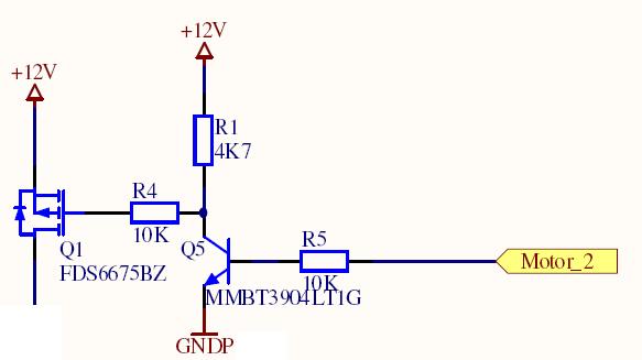

Gast #884732
Hallo Mathias,
Da du eine Versorgungsspannung von 12V hast, kannst du eigentlich mit
beinahe jedem P-Kanal Fet deine Anwendung realisieren. Du musst jedoch
noch über einen NPN die Gate Spannung auch auf 12V schalten um den FET
richtig zu sperren.
Im Anhang siehst du eine kleine Schaltung, wie sie bei uns auch schon im
Einsatz war. Der Fet hat einen maximalen Drainstrom von -11A (continous)
was für deine Anwendung eigentlich viel zu viel ist:-) zusätzlich ist
Gate bereits mit ESD-Schutzdioden ausgestattet was dir viel Ärger
ersparen kann.
Der Fet ist in einem SO-8 Gehäuse erhältlich (Farnell: 1495209)
Die Dimensionierung der Widerstände sind relativ unkritisch.
Gruss Locher
Gast #884743
oder einen passenden logic-level nehmen. IRLZ (an sich zwar völlig
überdimensioniert :-)), aber der funktioniert mit 3,5V schon. Gut
erhältlich, billig.
Ansonsten kann man doch auch problemlos auf die altbewährte npn-Variante
zurückgreifen, BC337.
OP #884763
Erstmal danke für die Antworten...
Arrghh... das scheint mehr Aufwand zu sein, als ich dachte.
Kann ich nicht einfach einen SI4410DY nehmen.
Datenblatt:
http://www.produktinfo.conrad.com/datenblaetter/150000-174999/162881-da-01-en-SI4410DY.pdf
Ist nen N-Kanal-Mosfet mit einer Vgs von 1V. Der sollte also bei einer
Gate-Source-Spannung von >1V durchschalten.
Dann könnte ich, so wie ich es verstanden habe, den ganz normalen
High-Pegel vom MSP nehmen.
Den Fet dann statt in die 12V-Leitung halt in die Masse-Leitung "unter"
die Leds (siehe Schaltplan erster Post).
Also Drain an jetziges GND und Source auf GND.
Hab ich nen Denkfehler?
Danke
Mathias
Gast #884782
der Gate-Widerstand hat mehrere Funktionen, und alle sind in deinem Fall
kaum relevant. Sprich: Bau ihn rein oder lass ihn weg :-)
Für die reine statische Schaltfunktion wird er nicht benötigt.
Gast #884797
Das Gate ist eine Kapazität und die muss deine Quelle umladen. Wirkt
natürlich im ersten Moment wie ein Kurzschluss. Außerdem sieht man oft
zur Verhinderung von Schwingneigung einen kleinen Gate-Widerstand, so
50-500 Ohm.
Wenn er dir nicht zu teuer ist, würde ich einen spendieren ...
Dein gewählter FET ist im Datenblatt eigentlich nicht unter 4V UGS
spezifiziert. Die Thresholdangabe ist bei einem sehr kleinen Drainstrom
gemacht. Ich würde eher mal z.B. den IRF7401 empfehlen. Siehe auch die
Übersicht hier, da sind noch weitere dabei:
http://www.mikrocontroller.net/articles/Mosfet-%C3%9Cbersicht
Naja, deine letzten Fragen habe ich schon mit drin ...
Gast #884836
Ne ganz wichtige Funktion ist auch beim Sperren des Fets gegeben. Sperrt
der FET zu schnell, wird di/dt zu gross, übel bei induktiven Lasten.
Belastet den Schalter spannungsmässig, verursacht Störungen. Im Gegenzug
hat man natürlich eine erhöhte Verlustleistung im Schalter, aber das ist
das kleinere Übel und kann gut berücksichtigt werden bei der
Dimensionierung.
Gast #884839
Ausserdem kann es durch Leitungsinduktivität und Gatekapazität zu ganz
und gar unerfreulichen parasitären Schwingungen kommen. Diese werden
durch den Gatewiderstand wirkungsvoll unterdrückt oder extrem bedämpft.
Hat schon so manchen "unerklärlichen" Ausfall verursacht :-)
