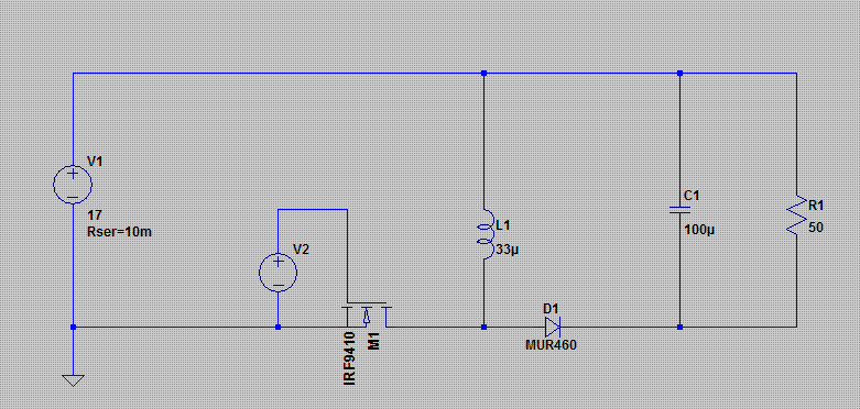

ich will einen speziellen DC/DC-Wandler bauen. Und zwar will ich am
Ausgang konstant 80VDC, die Eingangsspannung liegt bei 20..140VDC.
Dazu baut man ja so einen SEPIC-Wandler. Meine Schaltung funktioniert in
der Simulation zwar so halbwegs, aber ich weiss nicht genau, wie ich die
Spulen und Kondensatoren dinensionieren kann.
Kann's mir einer verraten?
Ein weiteres Problem ist die Schaltfrequenz. Die Ausgangsspannung kann
ich ja über den Tastgrad dieser Schaltfrequenz einstellen. Nur - wie
hängt die Ausgangsspannung mit dem Tastgrad zusammen? Irgendwie muss ich
ja ein Feedback machen können, und den Tastgrad der gewünschten
Ausgangsspannung entsprechend anpassen.
Kann mir einer einen Tipp dazu geben?

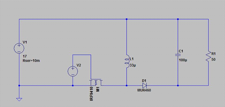

von Tobias P. (hubertus)
@Jörg:
Ich hab' mal meinen SEPIC-Wandler gebaut.
erstaunlicherweise funktioniert das Teil zwar, der Wirkungsgrad ist aber
(aus Gründen, die mir unerklärlich sind) wirklick traurig. Er liegt bei
ca. 28%... Zudem verheizt es mir andauernd die Diode, die man vor den
Ausgang schaltet (Schottkydiode mit 80V Sperrspannung).
Ich konnte jetzt das ganze soweit ändern, dass ich nicht mehr 80V
brauche, sondern 'nur' 50V.
Ich habe noch mandrake's Tipp mit dem Inverter versucht. Der
funktioniert auch, aber er rauscht. Ausserdem bin ich nicht auf eine
ausreichend hohe Ausgangsspannung gekommen (bei 24V Input ~20V Output).
Den Inverter habe ich auf der Schmitt-Walter Website berechnet. Die
Induktivitäten stimmen ziemlich genau (f = 250 kHz, L = 31uH), warum
komme ich nicht auf die gewünschte Ausgangsspannung? Ausserdem heizt
wieder diese blöde Diode. Hier habe ich jetzt eine gewöhnliche Si-Diode
genommen, keine Schottky (sollte doch bei 250kHz noch funktionieren,
meine ich).

von Jörg R. (Firma: Rehrmann Elektronik) (j_r)
@Tobias Plüss
Du hast geschrieben:
Dazu muß die Diode mindestens 220V Sperrspannung haben. Wieviel Spannung
hast Du denn nun wirklich ?
> meine ich).
Ohne Schaltplan mit genauen Wertangaben macht es wenig Sinn, über die
Fehlerursache zu spekulieren. Mit 250 kHz sind allerdings die meisten
"normalen" Gleichrichterdioden überfordert.

Also die Diode, die ich verwendet habe: zuerst mal einen Versuch mit ner
1N4007. Ich wusste zwar, dass die nicht wirklich schnell genug ist, aber
probieren geht bekanntlich über studieren (jedenfalls zumindest in
einigen seltenen Fällen). Aber die Diode hat es mir nach kurzer Zeit
verheizt.
Jetzt im Moment habe ich eine BY329 verbaut (TO-220 Gehäuse). Die wird
ordentlich warm, aber scheint das ansonsten auszuhalten.
@andi:
richtig, ich habe ein klares Ziel und bestimmte Vorgaben, die zu
erfüllen sind. Wie z.B. der weite Eingangsspannungsbereich. Wie ich
dahin komme, da hast du allerdings recht, ist mir noch nicht ganz klar.
Ich habe mich mal bei den üblichen Verdächtigen auf die Suche nach
Schaltreglern gemacht, die solche Spannungen können, aber wie zu
erwarten war, nichts brauchbares gefunden. Also ist hier selber bauen
die Devise, aber ich hab keine Ahnung, ob jetzt der SEPIC besser ist
(schlechter Wirkungsgrad plus Kondensator im Stromzweig, was etwas
unschön ist), oder der Inverter (starkes Rauschen und der FET wird nicht
gegen Masse geschaltet).
@Jörg: Nun, die Spannungen die auftreten: Am Ausgang sollen es 50V sein,
und am Eingang halt bis 138V.
Natürlich hast du Recht, solange ihr keinen Schaltplan habt, könnt ihr
mir nicht gross weiterhelfen. Naja, Grundsätzlich sieht der Plan genauso
aus, wie der SEPIC (bzw. der Inverter) in jedem Fachbuch beschrieben
ist. Der FET wird mit einer wirklich sauberen PWM angesteuert (BUZ104
FET, PWM Frequenz 250 kHz, max. Spannung 12V).
@Mandrake:
Wie bestimme ich denn den Ladestrom? Das ist ja nicht der Strom, den ich
durch meine Last fliessen lasse.
Zu meinem Hintergrundwissen: Ich kenne die Grundlagen vom Magnetismus
etc. Also ganz ohne Hintergrundwissen bin ich nicht ;) Allerdings habe
ich es jetzt mit einer Drossel versucht, die keinen Luftspalt hat. Ich
habe eine Rungkerndrossel genommen, die eigentlich in dem Katalog wo ich
sie bestellt habe, als Speicherdrossel ausgewiesen wurde. Die
Induktivität war für meinen Zweck etwas zu hoch, also hab' ich ein paar
Windungen entfernt.
Kern ist natürlich aus Ferrit, aber das wird wohl selbstverständlich
sein.
Hmm ich setz mich heute Abend oder so noch mal hin und rechne das
nochmal durch, nachdem ich noch einmal ins Fachbuch geschaut habe. Aber
eigentlich sollten meine berechneten Werte schon stimmen. Bis Freitag
habe ich den Wandler dann auch ordentlich aufgebaut. Ich will (und muss
auch) den möglichst schnell zum Laufen bringen....
Grüsse
  Tobias
so, ich hab mir mal einen neuen Inverter überlegt. Damit ich den N-FET
nicht gegen Plus schalten muss (High-Side FET) habe ich mal versucht,
den Inverter so umzuzeichnen, dass der FET gegen Masse schaltet.
Meint ihr, so eine Schaltung kann funktionieren? In der Simulation mit
LTSpice sieht das ganze nicht so übel aus...
Falls es jemanden interessiert:
Ich habe jetzt die Schaltung als Inverter aufgebaut.
Drossel 300 uH, Schaltfrequenz ~14 kHz. (Pfieft zwar etwas, macht aber
nichts ;)).
Die Schaltung funktioniert einwandfrei; Am Ausgang kann ich aus 17V
Eingangsspannung bis zu 80V DC erzeugen, für meine Tests war das ganze
belastet mit einem 100 Ohm Widerstand (Ausgangsstrom also bis zu 800
mA). Höhere Spannung hab ich mich nicht zu testen getraut, da es mir bei
80V dann einen geschmiert hat, also ich den FET anfasste, um zu testen
ob er warm wird :p
Zur Anmerkung: Nein, er wird nicht warm. Ausser dem Lastwiderstand wird
die übrige Schaltung nicht mal Handwarm, was, wie ich meine, gar nicht
mal übel ist.
von Hauke R. (lafkaschar) Benutzerseite
Deine Schaltung geht zwar schon, beachte aber, dass deine
Ausgangsspannung jetzt auf VCC und nicht mehr auf GND bezogen ist. Du
darfast also - vom Ausgang und vom Eingang nicht mehr kurz schließen,
wie das bei normalen Reglern möglich ist.
@Hauke:
Richtig, das macht (in meiner Anwendung) aber nichts, da zwischen diesem
Netzteil und meiner Last eh noch eine Konstantstromquelle ist.
