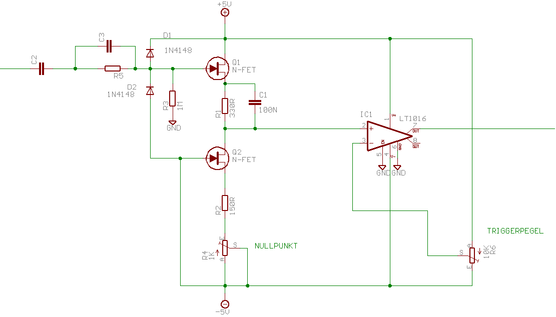

von Helmi (Gast)
Mit deinem Transistor in der Schaltung wirst du so keine 20Mhz schaffen.
Besser ist es du nimmst fuer so was einen schnellen Komperator wie den
LT1016 von linear. Der duerfte auch noch fuer 100MHz gut sein. Davor
setzt du einen Impedanzwandler aus 2 Fets.  (Type BF245 oder so)  Somit
bekommst du auch einen genormten Eingangswiderstand von 1 MOhm.
R38 u. R39 bilden einen Spannungsteiler. Da aber der Transistor eine
Eingangskapazitaet hat bildet er mit ihnen einen Tiefpass. Um den zu
kompensieren wird dem R38 C8 parallel geschaltet. C8 ist nun so zu
dimensionieren das er mit der Eingangskapazitaet des Transistors
ebenfalls einen Spannungteiler bildet und zwar im gleichen verhaeltnis
wie die beiden Widerstaende. So hebt sich die Tiefpasswirkung auf. C7
dient der Abbblockung von DC. Er bildet mit dem Eingangswiderstand einen
Hochpass der die untere Grenzfrequenz bestimmt. Beide Kondensatoren
findest du auch in meinem Plan.
Gruss Helmi
von Helmi (Gast)
Der Schaltplan

von Christoph (Gast)
oh. Vergesst vorigen Post von mir. Hab ein paar Posts übersehen.
@Helmi: Vielen Dank für diesen Schaltplan. Durch den Kondensator C2
nehme ich an funktioniert die Schaltung nur ab einer bestimmten
Minimalfrequenz?
Wenn ich das richtig verstanden habe, setzen die FETs die
Eingangsspannung 1:1 bis max. 5V auf den positiven Eingang des LT1016
um. Das Triggerpoti kann ich auch gegen einen 2K2/3K3-Spannungsteiler
ersetzen, um einen Triggerlevel von 2V zu bekommen, oder? Wozu dienst
das Nullpunktpoti - bzw. was ändert sich beim Verändern von selbigem?
DC Entkopplung braucht nicht sein. Ich habe auch die
Versorgungsspannungen der Zielschaltung zur Verfügung. GND ist mit GND
des Zielsystems verbunden. Dann könnte ich doch D2 weglassen?
Grüße, Christoph

von Helmi (Gast)
>Wozu dienst das Nullpunktpoti - bzw. was ändert sich beim Verändern von
>selbigem?
Es dient zum abgleich des unteren FET der als Stromquelle geschaltet
ist.
Mit dem Poti stellt du 0 V am Ausgang des FET Buffers ein. (Bei 0V am
Eingang)
>Doch wie realisiere ich die einwandfreie Erkennung von 12V bzw. 15V Logic?
In dem du denn Spannungsteiler in meiner Schaltung dementsprechend
anpasst und den Triggerpegel einstellst.
>Also könnte ich einfach den Eingang auf einen 74AC14 Schmitt-Trigger
>knallen, um Logic Levels mit mind. 20 MHz zu samplen?
Wenn du nur TTL Pegel haben möchtest JA.
Eventuell kannst du vielleicht noch einen Spannungsteiler davor
schalten.
>Gibts es dafür Schmitt-Trigger mit veränderbarer Schaltschwelle - die ich >dann
mittels Spannungsteiler an das Zielsystem anpassen kann?
So was nennt man Komperator eventuell noch eine Hysterese mit einbauen.
Gruss Helmi

von Thomas D. (thomasderbastler)
Im Schaltplan von Helmi, welche Werte sollen C2 und C3 haben `?
von Helmut L. (helmi1)
C2 bildet mit R3 einen Hochpass.  Untere Grenzfrequenz ist dann
fu = 1/(2*PI*R3*C2)
C3 überbrückt den Schutzwiderstand R5 HF mässig. Sollte ein paar 100pF
haben.
