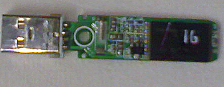

Kann ich den Flash-Speicher in eine andere USB-Stick löten, würde das
gehen?
> gehen?
Das ist leider eher unwahrscheinlich. Hast du dir mal angeschaut, in
welchem Package die Flash-Chips sind? TQFP wird es mindestens sein, wenn
nicht sogar ein ball grid array. Ersteres ist recht schwierig zu löten,
zweiteres unmöglich per Hand.

Entweder ist der USB-Stick elektronisch gekillt, oder ein paar
Lötstellen haben den Geist aufgegeben.

Das der das Gerät als "unbekanntes Device" erkannt hat, deutet darauf
hin, daß der Stick noch "USB sprechen kann". Lösche den Eintrag in der
Systemsteuerung, reboote den Rechner, und stecke dann den Stick nochmal
dran. Beobachte genau, als welches Gerät der Stick erkannt wird (D.h.
als welcher Gerätetyp sich das Teil am Rechner anmeldet). Siehe unten
rechts im Tray, da blitzt dann irggendwelche Info auf). Versuche dann
mit diesen Informationen weiter zu kommen und ergoogle dir das Wissen.
Mach den Stick auf, und löte "auf Verdacht" alle  Beinchen vom Flash
nach.
> nach.
> (Falls du ungeübt bist, dann geh zur Handywerkstatt deines Vertrauens,
> die haben Stereomikroskope und feine Lötnadeln)
das werde ich auch versuchen, ich hoffe es ist nur ein Beinchen und
nicht der Flash

> ich hoffe es ist nur ein Beinchen und nicht der Flash
Hä? Ich meinte natürlich, der gesamte Flash-Speicher mit seinen 48 oder
so Beinchen .. Faslls du nicht 48 Beine löten magst: Geh zum Uhrmacher,
borge dir seine 30 fach Lupe aus, und guck mal scharf ob du kalte
Lötstellen am Flash siehst

von Stefan Salewski (Gast)
@Wegstaben Verbuchsler
Er hatte oben schon geschrieben, dass er es an mehreren PCs erfolglos
probiert hat.
Im übrigen: Soweit ich weiß, meldet Windows "Unbekanntes USB Gerät"
auch, wenn lediglich eine der beiden Datenleitungen positives Potential
hat, also z.B. ein Pullup-Widerstand vorhanden ist.

vorsichtig die Beinchen nachgelötet aber hat auch nichts gebracht
>Vielleicht hat Herr Dr. Schäuble ja noch eine Kopie der Daten
das wäre echt schön :-)
und schon mal den quarz ausgetauscht?
Liegt denn Saft am flash an? Dessen Spannungs-Leitungen sollten sich
doch anhand des Datenblatts ermitteln lassen ...

von Cimbom G. (cimbomgs)
habe den Quarz am Oszi gemessen. An dem Quarz sehe ich nur das es eine
Spannung von 3,3Volt anliegt. Ich kann keine Schwingung erkennen. Ich
sehe nur eine Gleichspannung von 3,3Volt am Oszi.
Kann das sein? Darf das sein?
auf dem Quarz steht "J12000". Woher kann ich rauskriegen was das für ein
Typ ist und wo kann ich so eins bekommen?
Dankeschön
von Christian R. (supachris)
Das ist 12,000 MHz, wie bei fast allen USB 2.0 Devices. Sind denn
wirklich beide Datenleitungen noch am Stecker dran? Oder ist da
vielleicht auch was beschädigt?
es sind beide Datenleitungen noch dran.
Nach dem ich noch mal am Oszi probiert habe, kam ein Sinus-Form. Am
Quarz ist ein Sinus-Schwingung zu sehen
Nunja, dann ist der Controller wohl im Siliziumhimmel.
und was sagen die Datenleitungen wenn du sie am oszi ansiehst? Wackelt
da was, oder ist es irgendwas konstantes?

von Sebastian (Gast)
Lötkolben und 12 MHz-Quarz in kleiner, meist runder Bauform (wie
Uhrenquarz). Hilft aber nur, wenn der Stick heruntergefallen ist oder
durch Stoß beschädigt wurde. Wenn der USB-Controller da drin futsch ist,
kann man wirklich nur versuchen, einen Stick identischer Bauart zu
bekommen und den Flashbaustein umlöten - ist aber Fummelarbeit, nichts
für Anfänger.

von B.R. (Gast)
Hallo Forum's USER
ich habe (wie alle leidklagenden hier) auch einen USB-Stick der nicht
mehr erkannt wird,
JA, er ist runtergefallen,
JA, es gibt ein Backup (von vor zwei Monaten).... :-((
JETZT habe ich vergangenen Samstag, wiedermal viele Datein draufgespielt
und wollte Sie HEUTE auf einem anderen Rechner Speichern, leider ist das
runterfallen aus "normaler höhe" ca.1,20m auf Fliesenboden direkt am
Samstag nach getaner arbeit, erfolgreich durchgeführt worden.
Ich bin nur normaler elektriker, würde mir das tauschen des Quarz aber
zutrauen- wie sieht das denn aus, und woran kann ich erkennen was das
für ein Quarz ist, und kann ich erkennen ob das platt ist???
gruß
B.R.
von Uwe .. (uwegw)
Am besten erst mal aufmachen und Fotos posten...

von meiner (Gast)
Das Problem hatten wir hier in der Uni letztens auch, also Stick
abgestürzt und Quartz hinüber.
Stehen Gott sei Dank genügend Signalgeneratoren rum:) 12MHz Rechteck, 3V
-> Stick läuft :)
von B.R. (Gast)
HALLO FORUM,
VIELEN VIELEN VIELEN DANK,
ich habe das guarz ausgetauscht, und sihe da - ALLES ist noch da.
TOP - Forum DANKE an GOOGLE und dieses Forum

von hhjl (Gast)
> Danach habe ich den Tip mit dem Gefrierschrank gelesen und getestet ->
> USB-Stick kann wieder gelesen werden.
Riecht nach schlechter Lötstelle. Möglicherweise die Folge von
bleifreien Lot und den üblichen Erschütterungen, die ein USB-Stick
gewöhnlich ausgesetzt ist.

von Mike J. (emjey)
@  Alveros (Gast)
Hatte auch mal so ein Problem, das dünne PCB hat sich von einem Pin
(konnte man nur erahnen) des Flash-Speichers gelöst, nach festlöten (mit
etwas Flussmittel) dieses Pins ging wieder alles.
