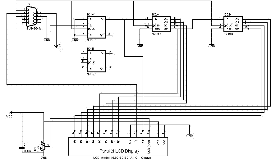

hi leute,
ich möchte ein LCD steuern, nur sie sache ist das ich mit einem 8 Bit
controller (ATtiny45) arbeite, deswegen wurden dem LCD zwei
Schieberegister
und ein D-FlipFlop integriert, um die parallele Ansteuerung zu
simulieren.
Durch diese Zusammenschaltung ist es  möglich, neun Bit parallel an das
Display anzulegen, dabei handelt es sich um die Datenleitungen D0-D7
sowie die
Steuerleitung RS.
Die Steuerleitung E direkt vom Mikrocontroller angesprochen.
Meine Frage ist ob es sich schonmal jemand mit diesem Thema befasst hat,
und ob schon eine .c und .h  Datei dafür liegt.
hab leider die Definition nur für ein Atmega16
bedanke mich im voraus für ihre Hilfe und Ratschläge

von henry (Gast)
Hi Frank,
besten Dank für deine Hilfe
habe jetzt versucht die codes zu schreiben, wie du es sagtest
weiss nicht aber ob hier alles richtig ist oder nicht.
eine Frage habe ich noch für die Funktionen die im  (com74hc595.c)
definiert sind
wie setBit, unsetBit, out, init
soll ich die dann auch in einem c.datei definieren
hier sind meine Codes, und nochmal besten Dank.
henry

Hallo Henry,
soweit ich das auf den ersten Blick überschauen kann, sollte es so
klappen, Du musst aber in jedem Fall, noch die Funktion
Seriellsenden_lcd_enable anpassen, da Du das Signale EN (E am LCD)
direkt über Deinen Kontroller ansprichst.
void Seriellsenden_lcd_enable(void)
  // Deine Anpassung zur Ansteurung von E
  // SeriellSenden_setBit( LCD_EN );
  SeriellSenden_out();
    _delay_us(20);
  // SeriellSenden_unsetBit( LCD_EN );
Meine Idee bei der Bibliothek basierte darauf, dass ich mit drei maximal
4 Ports eines Mikrokontrollers eine ganze Serie von Ausgängen ansteuern
kann. Deshalb werden alle Steuerleitungen eines LCDs ebenfalls über die
Porterweiterung angesteuert. Dies entfällt ja in Deinem Fall.
Grundsätzlich ist es so, dass ich innerhalb der Bibliothek für die
Ansteuerung des 74HC595 für jeden 74HC595 eine Position in einem Array
definiert habe. Mit SetBit bzw. unsetBit kann ich innerhalb der Arrays
ein einzelnes Bit setzten bzw. löschen. Die Funktion out sendet die
Daten des Array anschließend an den 74HC595. Sie ist somit die
wichtigste Funktion.
Ich würde an Deiner Stelle zu ersteinmal prüfen, ob die Kommunikation
zwischen Kontroller und den 4015 saubert funktioniert. In meinem
Beispiel ist ein einfaches Lauflicht implementiert. Wenn das
funktioniert, solltest Du den entsprechenden Wechsel an den Ausgängen
der 4015 messen können.
Anschließend ist das Aufsetzen der LCD-Funktionen nur noch ein Klacks.
Da die Kommunikation zum LCD dann nur noch vom richtigen
Timing-Verhalten abhängt. Was die von mir eingebauten Wartezeiten
angeht, bin ich sehr pessimistisch an die Sache herangegangen. Es kann
also sein, dass Du die Zeiten an einigen Stellen verkürzen kannst.
Was mir in Deiner Schaltung etwas mehr sorgen macht, ist die Beschaltung
von RS, wenn ich es richtig deute, wird RS am LCD mit jedem Bit
geschaltet, dass Du an die 4015 sendest. RS muss High sein wenn ein
Datenwort an das LCD und LOW wenn ein Commando gesendet wird. Ich weiss
nicht, wie das LCD mit einem ständigen Wechsel von RS umgeht.
Besser wäre es, Du würdest RS auf den SUB-D9 Stecker legen oder einen
weiteren 4015 dazu verwenden die Signale für E und RS zu steuern.
Frank

von Frank L. (franklink)
Hallo Henry,
aus meiner Sicht, wird Dir nichts anderes übrig bleiben, als RS entweder
über einen zusätzliche 4015 anzusteuern oder ihn auf den Sub-D Stecker
zu legen, so wie er jetzt angeschlossen ist, wird es nicht
funktionieren.
Aber vielleicht kann ja nochmal ein anderer seine Ansicht zur Schaltung
äußern. Ich kann mich ja auch vollständig vertun.
Alternativ, hast Du natürlich auch die Möglichkeit das LCD im 4-Bit
Modus zu betreiben, die dann frei werdenen Ports des einen 4015
verwendest Du dann für die Ansteuerung von E und RS.
Was würde eigentlich gegen einen 4-Bitmodus sprechen?
Eine zusätzliche Frage die auf der Hand liegt, warum schmeisst Du die
ganzen 40xx nicht raus und nimmst einen einzigen 74HC595?
Dann kannst Du die Bibliothek fast ohne Änderungen übernehmen.
Frank

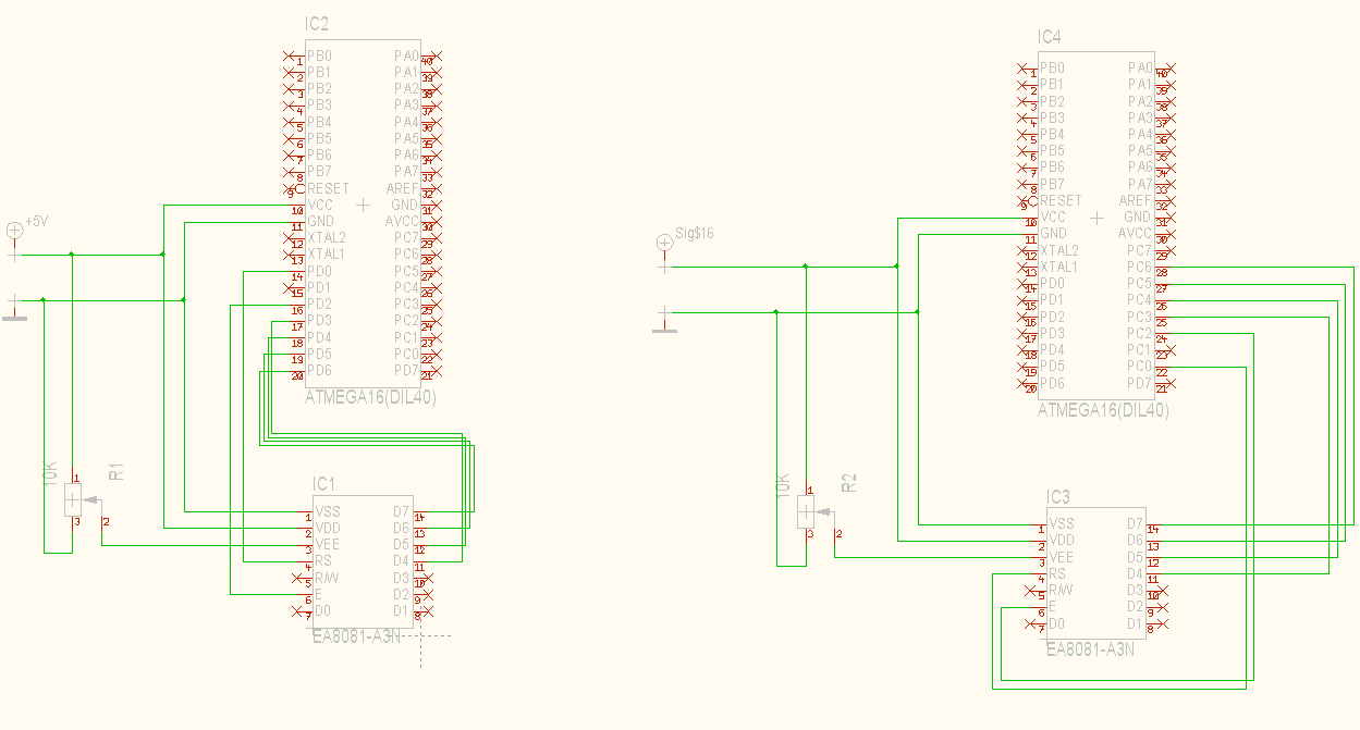

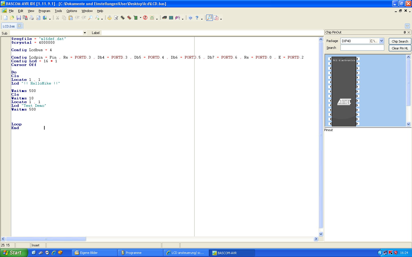

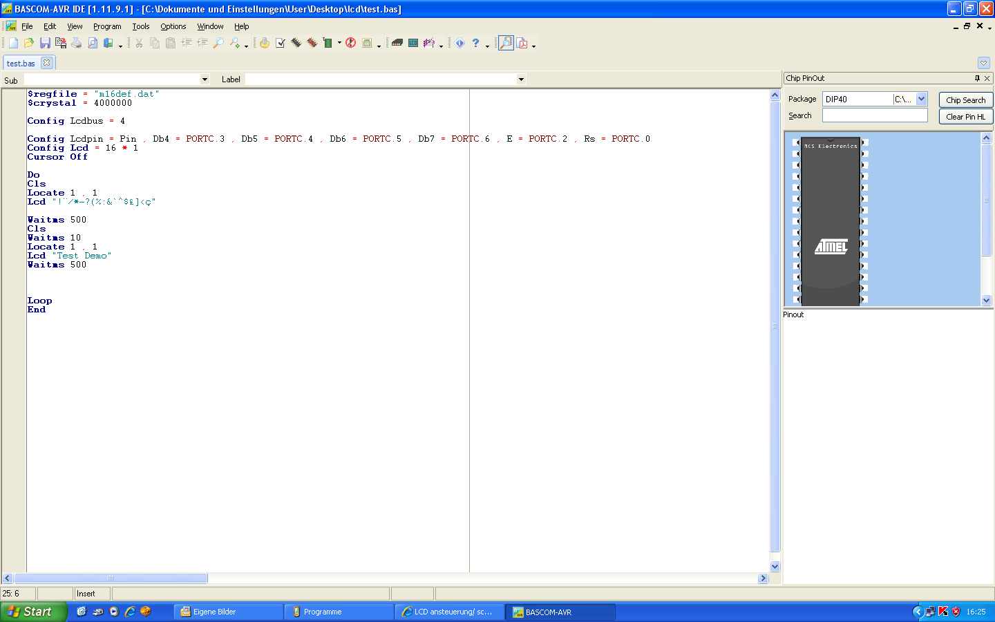

von Mike C. (chaosmike)
Hey Leute
Ich hoff ihr könnt mir helfen:
Ich habe ein LCD Modul 1*16 das mit 4Bit angesteuert wird.
Aber ich hab ausversehen im Code (Bascom) das Signal RS 2 mal
niedergeschrieben, Aber es funktioniert auch nur wenn ich
"Rs = Portd.0 , Db4 = Portd.3 , Rs = Portd.0" schreib
Die Belegung seht ihr im beigefügten Schaltplan.
Sobald der Fehler Rs = Portd.3 weg lass dann lässt sich das Lcd nicht
mehr beschreiben.
(Schaltplan)
Hab es versucht an einem anderem Port. (Portc) mit und ohne Fehler da
ging es überhaupt nicht.
Ausserdem wenn es sich beschreiben lässt dann sieht man im Hintergrund
des Lcd's noch die 16 schwarzen Blöcke (pixel oder so) dunkel leuchten.
Hab ihr schon sowas gehört und hat jemand eine Lösung ???
Bedanke mich schon mal im Voraus
Danke Mike.C
