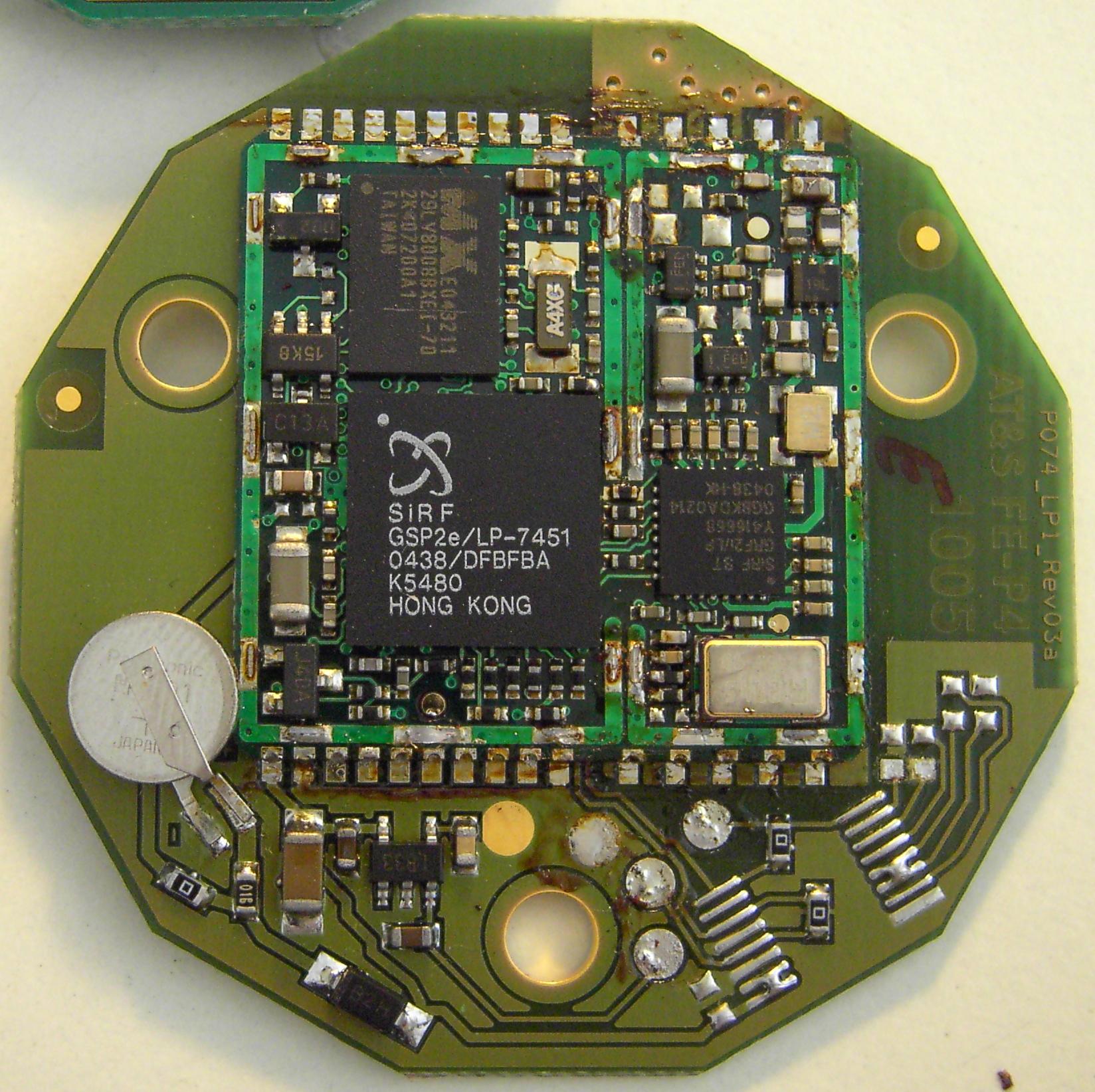

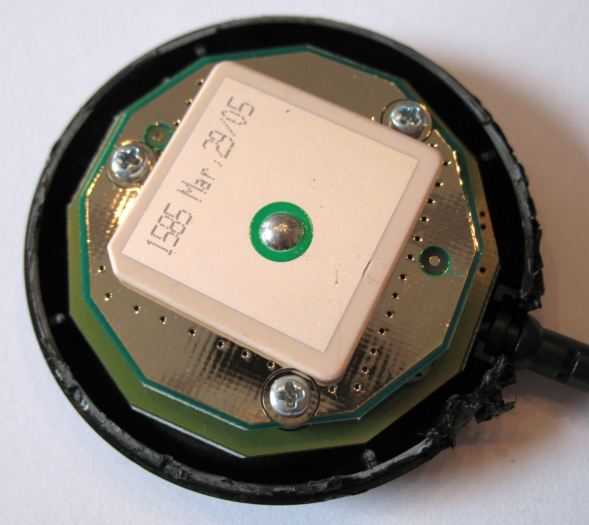

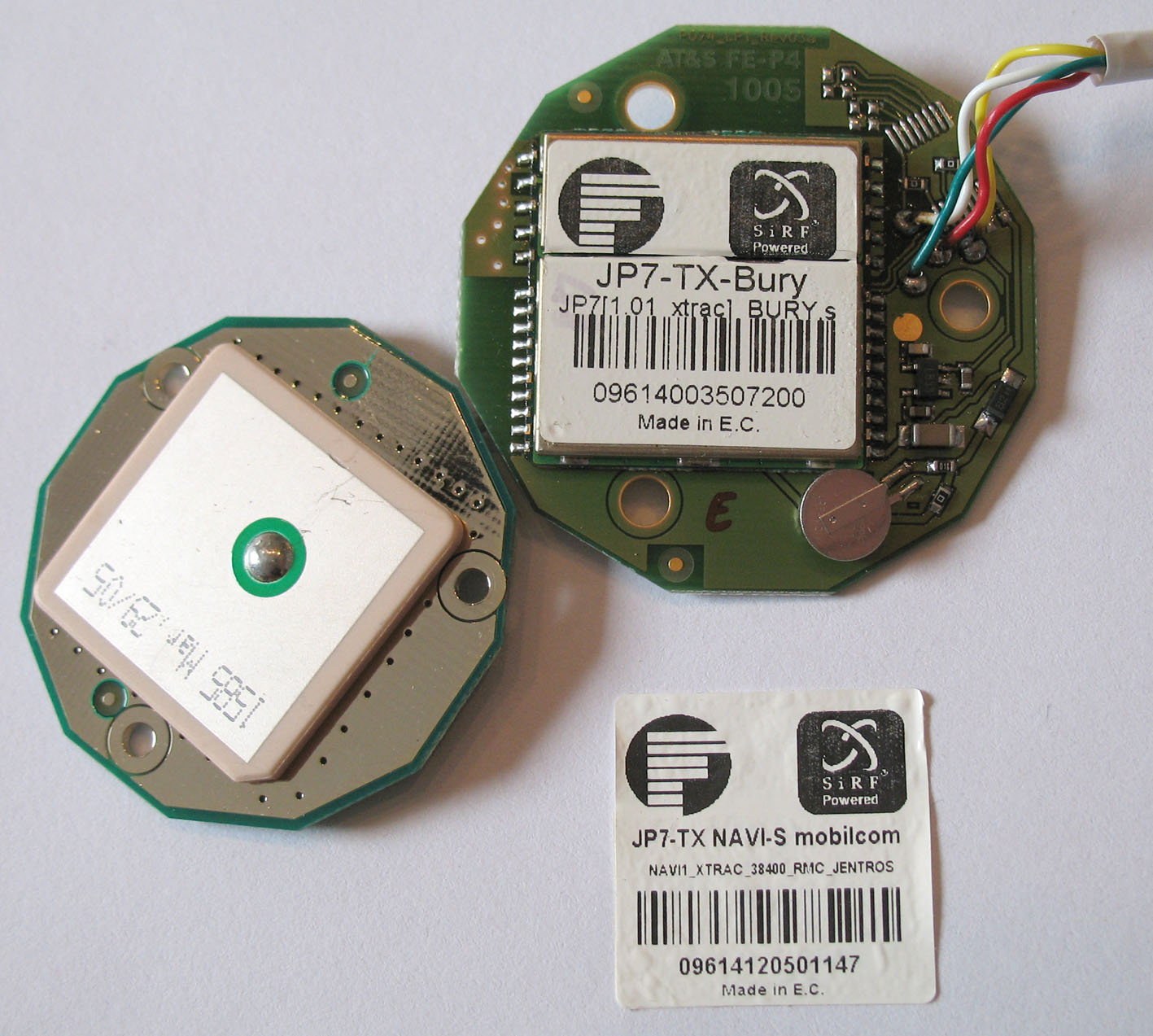

von Mitbastler (Gast)
gerade ist mein Paket eingetroffen und ich habe gleich mal einen
Empfänger geöffnet.
Die Patchantenne sitzt auf einer separaten Platine (ohne zusätzlichen
Verstärker).
Der Durchmesser des Empfängers beträgt ca. 50mm.
Beim weiteren zerlegen kommt das eigentliche GPS - Modul zum Vorschein:
Ein Falcom JP7-TX ist auf die 2. Platine gelötet.
Das Datenblatt findet man hier:
www.falcom.de/uploads/media/JP7_T_Family_1.04.pdf
Der unten abgebildete Aufkleber war über den anderen Aufkleber geklebt,
evtl. hat das Modul eine spezielle Firmware.
Auf der Platine ist auch noch Platz für ein SMD - Bauteil, evtl. kann
man hier eine MAX232 o.ä. unterbringen.
Zum testen komme ich heute nicht mehr, ich melde mich, wenn ich
Ergebnisse habe.
ich habe 28 Stück bekommen, plus 28 Sätze Soft- und Hardwaremanual von
Falk activepilot (darum war das Paket auch ordentlich schwer; falls
jemand Altpapier sammelt...).
Die beiden Platinen sind mit einem Stück Koaxkabel zusammengelötet.

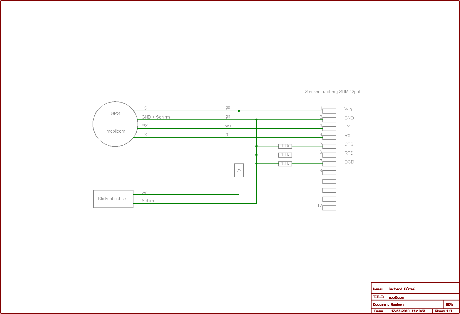

ich habe eine Maus mal an meinen Rechner geklemmt.
Die Belegung ist wie bei beim NAVI-S Modul von Falcom:
Gelb: +5V
Grün: GND
Rot: TX
Weiß: RX
Die Baudrate liegt bei 38400

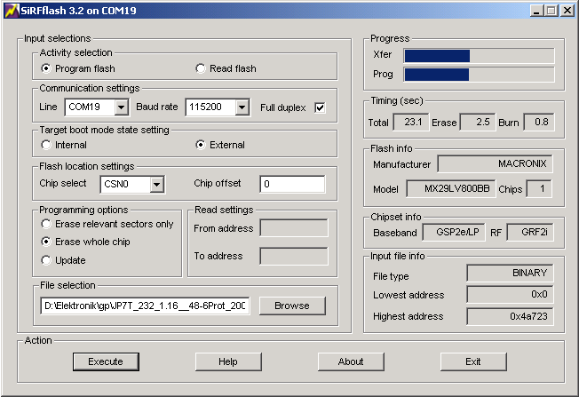

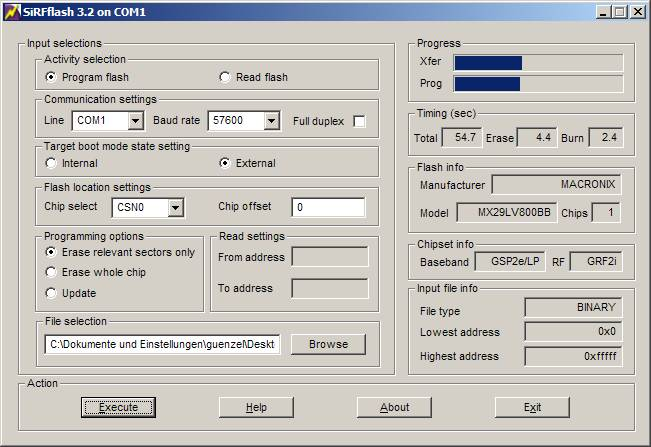

hmm ich kann mal wieder nicht warten .... interessant wäre ob man die
anderen gps sätze einschalten kann ... oder die firmware umbrutzeln kann
um alle sätze zu bekommen ;)

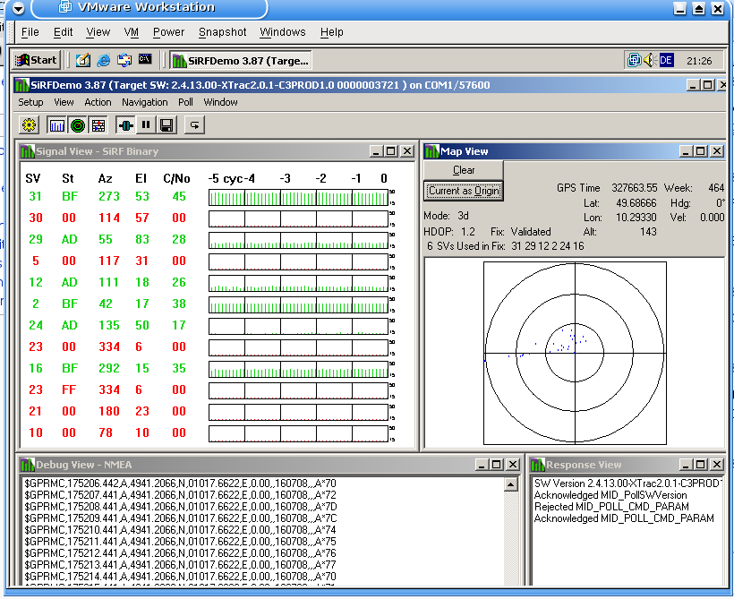

auf der Fensterbank empfange ich gerade 6 Satelliten bei geschlossenem
Fenster.
Die Datenausgabe habe ich mit dem Sirfdemo - Programm erfolgreich zuerst
nach SIRF und danach wieder zurück nach NMEA geschaltet.
Die Baudrate habe ich jetzt auf 9600 stehen und die anderen Datensätze
habe ich auch eingeschaltet.
Intern ist anscheinend ein Linearregler verbaut.
Stromaufnahme habe ich noch nicht gemessen, das NAVI-S Modul
(anscheinend baugleich?) zieht lt. Datenblatt 65mA.
Ach ja, ich betreibe den Empfänger einfach an einem alten USB -
Datenkabel von einem Handy, läuft einwandfrei.
versorgt habe ich den Empfänger direkt von USB.
Die Empfänger sind leider verklebt. Ich babe mit einem heißen
Schraubenzieher einen Schlitz hereingeschmolzen und dann aufgehebelt.
Ging eigentlich ganz gut.

Ach so, habe ich noch vergessen:
Die auf dem 2. Photo erkennbare Batterie ist in Wirklichkeit ein Akku

von Raoul D. (Gast)
Ich habe heute auch meine Kiste bekommen...
Auf dem unteren Aufkleber steht bei mir wohl ein konkreter Dateiname der
originalen Firmware drauf (siehe Bild).
Für welchen IC wohl der freie Platz konzipiert war (neben den Kabeln)?
Was ist denn so überlicherweise noch auf einem GPS Modul? Eventuell ein
EEPROM?
von Robotnik (Gast)
Ich denke mal RS232- und USB-Schnittstellenwandler.
Was ich übrigens auch noch erwähnenswert finde, ist der 12 V
Auto-Ladeadapter.
Den kann man auch sehr gut weiterverwenden. Er ist nicht vergossen und
ist mit einem 34063 ausgestattet.

von Gerhard G. (ibilzh)
Das ist ein ICL 3221.
Certificates_testreports_NAVI-S.pdf  beim Hersteller unter Support/Doku
Gruss
Gerhard
von alterego (Gast)
ein von intersil hergestelltes dropin replacement fuer einen max3221,
war aber schon vorher ersichtlich aufgrund des einen fotos hier im
forum.
danke fuer die recherche gerhard.

von hellboy (Gast)
bei mir klebt übrigends (auf dem empfänger den ich gestern zerlegt hab)
nur ein lable drauf .... das was ihr oben abgezogen habt;) es scheinen
also einige verschiedene revisionen unterwegs zu sein ;)

Falls jemand die aktuellste Firmware für das JP7-T Modul braucht:
Hallo Herr D.,
die letzte und aktuellste FW für das Modul JP7-T ist
"JP7T_232[1.16]_48-6Prot_200904". In der Anlage finden Sie die FW.
Mit freundlichen Grüßen,
Falcom Support Team
@Michael Jogwich (jogibaer)
Wie bekommt man die FW jetzt ins Modul?
von Martin P. (hellboy)
es gibt ein sirf flash utlitity und in der anleitung habe ich gesehen
das es einen update pin gibt ;) ich gehe davon aus das man diesen update
pin auf einen bestimmten zustand nageln muss (stand mein ich auch dabei)
und dann per rs232 die firmware da rein schubsen kann ;) aber wissen tue
ich es auch nicht wirklich ;)
von Bastian N. (slime2k)
Ich hab das ganze jetzt mal todesmutig ausprobiert. Hat anscheinend auch
geklappt. Zumindest bekomm ich noch Daten raus. Jetzt erstmal warten bis
er wieder einen Fix bekommt.
Ich musste beim Flash Utility unter Communication Settings "Full duplex"
ausmachen und Target boot mode auf "External" setzen.

> schreibt doch mal bitte im detail auf wie ihr vorgegangen seit ;)
SirfFlash installieren
SirfFlash öffnen
"Target boot mode state setting" auf "External"
"Programming options" auf "Update"
Bei "File Selection" die .bin-Datei auswählen
"Execute"
"Ja"
-Warten-

> Hat schon jemand mit der neuen Firmware etw. empfangen?
Ja, ich Empfange gerade einen gültigen Fix nach dem flashen der o.g.
Firmware. "Debugmeldungen" bekomme ich allerdings keine.

Eine Sache ist mir gerade noch aufgefallen, auf den Bildern sind 2
verschiedene GPS-Module zu sehen, einmal JP7-T und auf anderen JP7-TX.
Da scheint es eine Inkompatibilität zu geben.
Ich hab hier JP7-TX, und mit denen funktioniert es offenbar nicht so
richtig.
von hellboy (Gast)
schau mal genau hin oben auf den fotos was auf den verschiedenen lables
drauf steht ;)

ich habe mir mal das drumherum angesehen.
Da ist noch ein MIC5205 3,3V drauf(LB33).
Bloß komisch, laut Datenblatt brauchen die einen Tantalelko;andernfalls
sind diese nicht stabil.
Eingebaut ist anscheinend ein Keramikkondensator.
Jogibär
ich hatte auch "sakrische" Schwierigkeiten.
Bei mir ging es dann so:
Sirfdemo starten
Konnekten (mit der Baggerschaufel)
Action - Synchronize protocol & Baud Rate.
  ganz oben beobachten was gewählt wird.
Sirfflash starten und die Einstellungen wie im Attach machen.
Wichtig war bei mir die Baudrate, sonst kommen Fehler wie:
  Flash detection failed
Ich hab bei mir einen Max232 dazwischen; also so:
GPSMaus --> Max232 --> PC
Viel Glück
Gerhard
Nachtrag: Das Erase im Bild ist während des Brennens. Vorher ist schon
Update eingestellt.
Ganz so kritisch ist die Baudrate nicht. Wichtig sind nur 2 Dinge:
- Protokoll vor dem Flashen auf SIRF stellen (mit Sirf-demo)
- Bootmode auf "extern" stellen (kapiere zwar nicht warum es nicht mit
intern funzt, aber es ist so).
Die Baudrate kann ich dann frei wählen, ich habe meistens 115200
benutzt.
Zudem habe ich "erase whole chip" ausgewählt.
Vorhin habe ich die ursprüngliche Firmware wieder zurückgeschrieben und
empfange momentan 9 Satelliten (durch Putz, 2x Spanplatte und
Glaswolle). Heute  ist irgendwie gutes Empfangswetter. Vorher habe ich
mit der JP7T_232_1.16__48-6Prot_200904 Firmware an der gleichen Stelle
keinen fix bekommen (dafür aber die komischen Debugmeldungen).
Inzwischen glaube ich auch, dass es da unterschiedliche
Hardwareversionen gibt.

von Christian (Gast)
Ich habe jetzt auch mal eine Maus aufgemacht,
aussen: gleiche Beschriftung
innen: JP7-TX
Grüße
   Christian

von form (Gast)
Bei mir war es ebenfalls ein "TX" was sich flashen lies.
Äußere Beschriftung ist leider identisch.

von alterego (Gast)
aaaalso. ich bin gerade von falcom angerufen worden.
fakt: JP7-T und JP7-TX sind von HW-Seite gleich. Lediglich die TX hat
die XTRAC drauf. welche eine optimierte FW fuer navis ist, heisst
bessere TTFF zeit.
ich bekomme in kuerze die aktuellsten fw fuer JP7-T mit und ohne
datalogger und einmal die fw fuer JP7-TX, also die xtrac firmware.
sowie ich sie vorliegen habe werde ich hier ein zip reinstellen.
mfg,
alterego

Die Firmware JP7-TX: Die XTRAC firmware
--> funktioniert
Ich lasse mal jetzt den Empfänger mit der JP7-TH FW bis moren

ich haette nun vermutet es liegt vllt daran das du nicht "erase whole
chip" genommen hast, aber weiter oben schliesst du das ja aus.
seltsam. lt falcom support sollten ausnahmslos alle fw auf dem jp7
laufen.
vllt mal mit update spielen wenn du die xtrac drauf hast?
ich werde das alles wohl nicht vor donnerstag/freitag nachvollziehen
koennen, da vorher meine lieferung nicht da sein wird.

von alterego (Gast)
Rolf:
siehe screenshot von mitbastler, in welchen er zeigt wie man die FW
flasht. dort ist auch der flash hersteller und die bezeichnung zu finden

Ich habe mal eines meiner Module geöffnet.
Da hätten wir zwei (GSP2e/LP und GRF2i/LP) SiRF Chips und einen 8Mbit
Speicher im BGA.

von Dennis (Gast)
Gut JP7-T Firmware ist drauf. Empfang ist da, dauert aber länger als mit
XTrac.
Die Meldungen verschwinden bei mir nicht automatisch.
Auf NMEA umgeschaltet, dann kommen nur NMEA-Daten raus.
Zurück auf SiRF, jetzt bekomme ich im Debug-Fenster in SiRFDemo jede
Sekunde nur noch eine Meldung "UKN: 62055D7BE[...]".
Dann Cold Start, keine Änderung.
Dann Factory Reset. Danach ist wieder alles wie direkt nach dem Flashen,
also Unmengen Debug-Meldungen. Jetzt warte ich darauf dass es wieder nen
Fix bekommt.
Fazit: ?
von Dennis (Gast)
Neuer Fund: In SiRFDemo auf Action / Set Message Rate, 0xFF Debug Data
auswählen, Update-Rate auf 0 stehen lassen, "Send". Debug-Meldungen sind
weg.
Diese UNK-Meldung bleibt aber (UNK = Unknown? ein Datensatz den das Ding
nicht kennt?)
von Dennis (Gast)
Peter wrote:
> Und gleich noch eine Frage:
> Hat sich schon mal jemand die Platine, die an den Handystecker gelötet
> ist, angeschaut? Irgendwelche Mutmaßungen, was die Bauteile dort tun?
> Peter
Hallo Peter,
schau mal in das Pinout von den Siemens Handys:
http://pinouts.ru/CellularPhones-P-W/siemens_c55_pinout.shtml
Dort sind zumindest die Widerstände erklärt und auch so auf der Platine.
Das große Bauteil (???) liegt in Reihe (in der Zuleitung der
Spannungsversorgung) zum Klinkenstecker.
Ich hab' s mal rausgezeichnet. Bei Interesse einfach posten, dann stell
ich es rein.
Rolf wrote:
> @Gerhard:
> ich habe Interesse. Danke.
Hier das png von der Verkabelung. Natürlich ohne "Gewehr".
Gerhard

@Gerhard:
Könnte das unbekannte Bauteil vielleicht eine Diode sein?
von Sven F. (sven0876)
kann nicht nur ist eine diode für die spannungsversorgung.
sven
Rolf wrote:
> @Gerhard:
Ich weiß nicht, ich komm mit den Bezeichnungen auf dem Teil nicht klar
und möchte dazu auch keine definitive Aussage machen.
Der Stecker lässt sich übrigens leicht öffnen.
Gerhard

von form (Gast)
Gerhard Günzel wrote:
 > "Trickle Power Modus" ist Sleep Mode. -  Also aufwecken.
Wie der Modus funktioniert ist mir auch klar.
Ich erkläre mal etwas genauer wo mein Problem liegt:
- Ich setze das GPS in den Trickle Power Modus, so das es z.b. nur alle
10 Sekunden für 200ms eingeschaltet bleibt - Damit kann man schön
stromsparend Koordinaten im internen Speicher loggen.
- Will ich das Log nun auslesen, muss ich mit dem GPS "reden"... Das
gelingt aber nicht, da er wie gesagt nur alle 10 Sekunden 0,2 Sekunden
lang "an" ist und nur in dieser kurzen zeit auf Befehle reagiert.
Ein so eingestelltes Gerät zu retten ist nicht sehr angenehm.. Ich hab
ca. zwei Stunden gebraucht  bis ich in dem Flash-Tool den richtigen
Zeitpunkt getroffen habe...

So,
endlich habe ich es auch geschafft, mit der JP7-TH FW einen Fix zu
bekommen.
Allerdings auch nur im NMEA - Modus.
Deshalb hätte ich noch zwei Fragen:
- Empfängt jemand von euch mit dieser FW auch im SIRF - Modus?
- Gibt es Module, bei denen im SIRF - Modus mit dieser FW keine Debug -
Meldungen kommen?
von alterego (Gast)
Mitbastler: die debugmeldungen kannst du ausschalten, steht weiter oben
im thread.
Hallo form, (gibts auch einen Namen)
Wenn ich das alles richtig verstanden habe, dann kann man schon
unter SirfDemo hin- und herschalten.
Ich hab das so probiert:
Einschalten unter SirfDemo
Action -> Set Lo Power (Trickle Power) ->
  Update rate 10 Sec
  On time (ms) 200
Fenster Response View zeigt:
  Acknowledged MID_LPAcqParams
  Acknowledged MID_LowPower
Anzeige in (Receiver Output View und Debug View) alle 10 Sekunden
Man sieht es auch im Fenster PSS Timing, weil die Zeit steht.
SirfDemo disconnect
GPS von der Versorgungsspannung weg und wieder dran.
(also nicht im Auto gefahren)
SirfDemo start
Es dauert eine Weile, bis die Satelliten wieder "grün" gelockt sind
In dieser Zeit eine Anzeige jede Sekunde.
Nachdem die Satelliten wieder "grün" sind schaltet der Trickle Power
Mode wieder an.
Nun wieder  Action -> Set Lo Power (Trickle Power) -> Continuous
Anzeige in (Receiver Output View und Debug View) alle 1 Sekunden
Und Fenster PSS Timing - die Zeit läuft wieder mit.
Der gleiche Test ist unter NMEA.
Unter Sirfmode Trickle Power einschalten.
wie oben disconnecten und wieder connecten
Der GPS arbeitet weiter mit 10 sec.
UND DANN WIEDER AUF SIRF MODE SCHALTEN, sonst kann man
nicht umschalten.
Wie oben umschalten:
Bei einem Versuch war alles tot - keine Anzeige in den Fenstern.
Lief wieder als ich auf NMEA geschaltet habe und nach ca. 30 Sekunden
zurück,
als wieder Anzeigen da waren.

von Stefan P. (form)
Mitbastler wrote:
> So, endlich habe ich es auch geschafft, mit der JP7-TH FW einen Fix zu
> bekommen. Allerdings auch nur im NMEA - Modus.
Ich habe auch die -TH Datenlogger Firmware drauf, und habe es eben
nochmal im SiRF Modus getestet. Einen Fix bekomme ich dort genauso wie
im NMEA Modus - aber ist ja eigentlicha auch nicht verwunderlich, denn
der Empfang hat ja mit dem Modus der Datenausgabe nichts am Hut.
MfG
form
