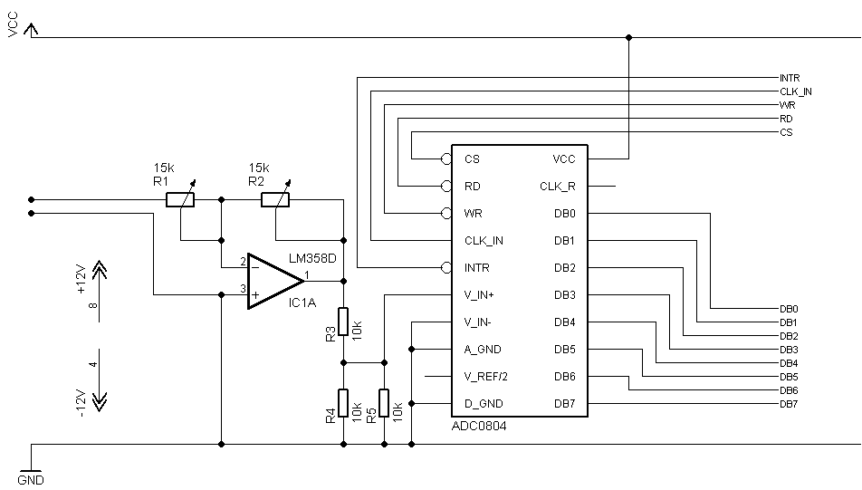

von Stefan Salewski (Gast)
von Maxim (maxim) Benutzerseite
Also das ist mein Testaufbau. Damit möchte ich zunächst Erfahrungen mit
OPVs und ADCs sammeln.
Bevor es ans Ätzen geht:
1) Wo fehlen noch wichtige Bauteile, Abblockkondensatoren?
2) Kann ich V_REF/2 einfach in der Luft hängen lassen? Oder muss da
unbedingt eine Referenzspannung drauf? Soweit ich das Datenblatt
verstanden habe, wird bei nicht angesclossenem V_REF/2-Pin VCC als
Referenzspannung genommen.
3) Wenn ich den ADC mit einem uC takte, kann der CLK_R-Pin dann
ebenfalls unbeachtet gelassen werden?
Einen Überspannungsschütz und einstellbare Messbereiche lasse ich bei
diesem Aufbau noch aus ...
Schaltplan
Die Testschaltung ist fertig. Am CLK_R-Pin kann ich auch einen Takt
messen. Der liegt bei 333 KHz.
Morgen geht's dann ans Anschließen an den uC. Mir ist nur noch nicht
klar, für was RD und WR da sind. Das wird aus dem Datenblatt leider auch
nicht ersichtlich. Wahrscheinlich sind die Funktionen schon so
selbstverständlich, dass sie gar nicht erst erklärt werden.
Bei Speicherbausteinen würde RD für read und WR für write stehen. Das
Erste würde hier noch passen, man ließt schließlich die Werte aus dem
ADC aus. Aber wozu ist WR gut?
INTR weiß ich auch nicht so recht. Aber ich vermute, dass der ADC hier
einen Interrupt beim uC auslösen kann, sobald eine Konvertierung zu Ende
ist.

von Bernhard M. (boregard)
Datenblatt von
http://www.datasheetcatalog.net/de/datasheets_pdf/A/D/C/0/ADC0804.shtml
schreibt:
 Conversion begins
 with the arrival of a pulse at the WR input if the CS input is low.
@Bernhard M.: Ok, hab's wohl übersehen, danke!
