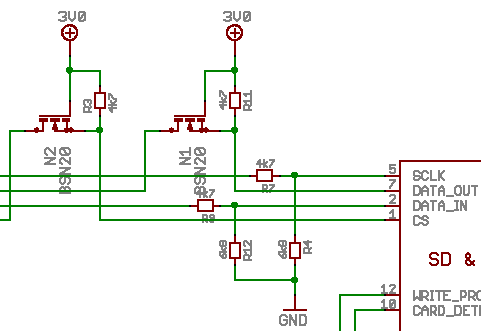

von Rudolph R. (rudolph)
Die angehängte Schaltung benutze ich ohne Probleme bei 2 MHz zwischen
SD-Karte auf 3,0V und einem Mega32 auf 5,0V.
Die machbare Geschwindigkeit hängt aber sicherlich auch vom Aufbau ab,
auf meiner Platine liegen der Controller und die SD-Karte nur 2 cm
auseinander.
Für MOSI und SCLK benutze ich einfach Spannungs-Teiler.
MOSI bzw. Data_Out der SD-Karte muss von niedrigem Pegel auf hohen
Pegel, daher der Level-Shifter.
CS der Karte hängt auch an einem Level-Shifter und nicht an einem
Spannungs-Teiler damit die Karte nicht ausgewählt wird, wenn der
Controller sich im Reset befindet und somit seine Ausgänge hochohmig
macht.
Der Level-Shifter mit einem FET kommt aus einer uralten Application-Note
von Phillips zum Thema I2C an unterschiedlichen Pegeln.
Eigentlich gehören da auch vor und hinter dem FET Pullup-Widerstände
hin, am Controller benutze ich die internen im M32.
Sir alan Teplotaxl wrote:
> Spannungsteiler will ich meiden.
Verstehe ich nicht, so schlecht wie jetzt kann das Signal dann garnicht
aussehen.
Edit: 4 Level-Shifter mit FET plus Widerstand sind immer noch weniger
Aufwand als ein IC.
> Direkt verbinden dürfte von den Pegeln eigentlich gehen, da der atmega
> 3v3 noch problemlos als 1 interpretiert.
Mit 3,0V für die SD-Karte war ich genau an der Grenze.
> Meine Sorge gilt nur DO der
> SDKarte, dass da durch irgendwelche Umstände 5V anliegen.
Eben.
> EDIT: Warum der FET bei CS? Eigentlich müsste da doch ein
> Spannungsteiler hin,da CS vom Prozessor gesteuert wird, oder ist CS
> bidirektional (was mir sehr neu wäre)?
Habe ich bereits geschrieben, warum ich das gemacht habe...
CS ist Low-Aktiv.

Ja nee, ist klar, mich würde mal interessieren, wie die das lausige
Signal mit dem Spannungs-Teiler hinbekommen haben wollen.
Bedrahtete xx kOHm Widerstände?
Und die BC847 Kombination braucht 1,5 µs zum schalten?
Kommt mir doch ein wenig sehr langsam vor.

Die Antwort auf Deine Frage ist: Ja.
Nur willst Du offenbar gar keine Antwort haben?
Und okay, die BC847 sind ausgesucht langsam wenn man dem Datenblatt
folgt, da wären 1,5µs ja schon flott.
Die BSN20 die Phillips angegeben hat sind deutlich flinker.
Tim wrote:
> Rudolph R: hast du es am Oszi ausprobiert?
Irgendwann hatte ich das auch gemessen, kann aber kein Bild mehr finden.
Und ein Oszi habe ich hier nicht.
Davon sind etwa 150 Platinen im Einsatz.
> Ich habe es gerade gemacht und genauso sieht das Signal dann bei
> mir auch aus. Atmel Port
> getoggelt, 2 Mhz Output und Teiler mit 5,6 und 3,9 KOhm: da kommt genau
> das gleiche bei mir raus. Leider ist meine Digicam kaputt daher kann ich
> kein Foto reinstellen.
Was für Widerstände denn?
Ich habe Chip-Widerstände in 0805 benutzt, wie angegeben 4k7 und 6k8.
Der Aufbau macht dabei schon eine Menge aus.
Auf Lochraster mit bedrahteten Teilen und 10 cm Leitung für den
SD-Sockel klappt das dann nicht mehr.
Edit: der 4050 hat bei 5V ein InputHighMin von 3,5V.
Wenn das mit 3,3V noch funktioniert ist das eher Zufall als Funktion.
Ich hänge das Bild einfach nochmal an.
Der BSN20 kostet bei Reichelt 9 Cent das Stück, Widerstände in 0805
kosten einzeln 10 Cent das Stück - bei 4 Level-Shiftern also zusammen 76
Cent.
Der FET muss bedrahtet sein? "ZVN 2110 A" - 35 Cent das Stück bei
Reichelt.
