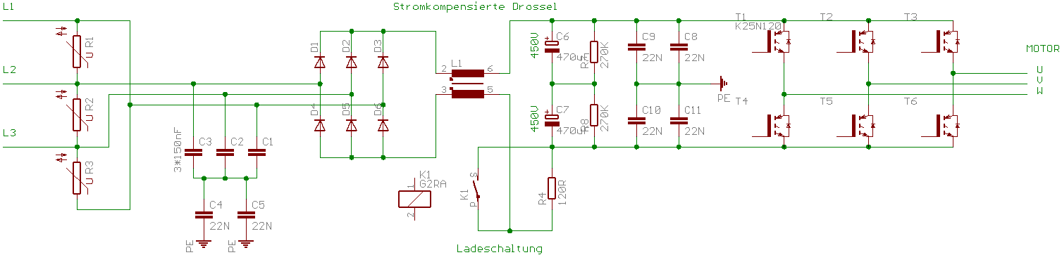

Hallo Patrick So sieht ein Leistungsteil von einem FU aus. Das mit der PFC wuerde ich erstmal nicht realisieren. Bei denn meisten FU die ich kenne ist sowieso keine drin. Das Leistungsteil ist von einem 750W FU. Gruss Helmi
Wenn ich mir das so durchdenke stell ich mir 2 Fragen. Warum sind hier C4 C5 auf PE gehängt und meine 2te frage wo wird hier die Bremsenergie verheizt ? MFG Patrick
C1,C2,C3 dienen der entstoerung der Phasen untereinander dessen Mittelpunkt wird dann ueber c4,c5 gegen PE geerdet. C9,C8 und C10,C11 leiten die Stoerspannung auf der UZK gegen PE ab. Die ensteht weil die Ausgangstransistoren ueber die Streukapazitaeten die in der Motorwicklung und auf dem Zuleitungskabel HF Maessig geerdet sind. Die Zwischenkreisspannung ist aber ueber die Drossel und den Gleichrichter jetzt ohne HF Bezug gegen PE. Das heist auf UZK+ und UZK- hast du Stoerspannung auf der Gleichspannung liegen von einigen 100V. Die sind gleichphasig auf + u. - . Deine Zwischenkreisspannung schwimmt sozusagen auf deiner Ausgangsfrequenz. Es ist auch nicht ratsam diese beiden 22nF durch einen 47nF zu ersetzen weil hier doch einiges an HF Strom fliesst. Das gleiche gilt auch fuer C4 u. C5 . Auch hier werden diese Spannungen nochmal abgeblockt. Letzlich hat das Netz fuer HF ja auch eine Impedanz die nicht 0 ist. Die Bremsenergie wird hier nicht verheizt. Dazu muesste dort noch eine Zwischenkreisspannungs ueberwachung sein die beim ansteigen auf einen voreingestellten wert ueber einen Transistor einen Bremswiderstand an UZK schaltet.
Wie wär eine entstörung zu realisieren wenn die Speißung durch einen Akku erfolgt ? MFG Patrick
Wieviel Akkus willst du den daran haengen um auf die 600V Zwischenkreisspannung zu kommen. Da rufe mal lieber einen Statiker an um die Deckenbelastung neu auszurechnen. Bei Kleinspannung von 24V und zum Test kannst du wohl auf entsoerung verzichten.
Naja aber was wäre wenn meine Statikerinn gesagt hätte alles ok. Wie wär dann so eine entstörung zu bewerkstelligen ?? MFG Patrick
Genauso wie bei Netzspeisung. Der Akku hat ja so gesehen ueberhaupt kein bezug zu PE. Es geht ja nicht nur darum niemand anderen zu stoeren. Du stoerst ueberhaupt mal deinen eigenen Kontroller. Ausserdem koennen dir diese Stoerspitzen auch deinen Gleichrichter und/ oder IGBT zerstoeren. Aber mal die Frage was stoert dich den an der Entstoerung ? Zu Aufwendig oder was ?. Bei den FUs die kenne besteht das halbe Geraet aus Entstoermassnahmen ohne die ist kein geordneter Betrieb moeglich. Wir reden hier von Spannungsanstiegssteilheiten von locker mal 600V/us und mehr das ist kein Pappenstiel. Gruss Helmi
Was stört mich ? Zu viel!! Von anfang an mal. Welche art von Störung treten auf? 1. Das Schalten der IGBT-Brücken 2. Induktionsspannungen vom motor und von der Platine usw
Ich weiss nicht ob du schon mal mit FUs zu tuen hastest. Ich schon . Ich spreche da aus Erfahrung in der Entwicklung von Testgeraeten fuer die Serieproduktion dafuer. Was meinst du wie oft da schon FUs sich zerlegt haben weil aufgrund der ganzen Spannungsspitzen der Gleichrichter und die IGBT das nicht ausgehalten haben. Aber wenn du es besser weisst dann mach mal. Einen funktionierenden FU gibts halt nicht zum Nulltarif. Und da sprichst du von einer PFC dafuer. Weiss du wieviel Aufwand das bedeutet ? Normalerweise schaltet man vor dem FU noch eine dicke Netzdrossel. Gewicht so um die 5..10Kg . Und da sind dir die paar Folienkondensatoren von vielleicht mal 5 .. 10 Euro zuviel. Naja dann viel Spass. Gruss Helmi
Auf deutsch die Folienkondensatoren wirken in den Schaltungen als Tiefpass und sollen die Störungen dämpfen?

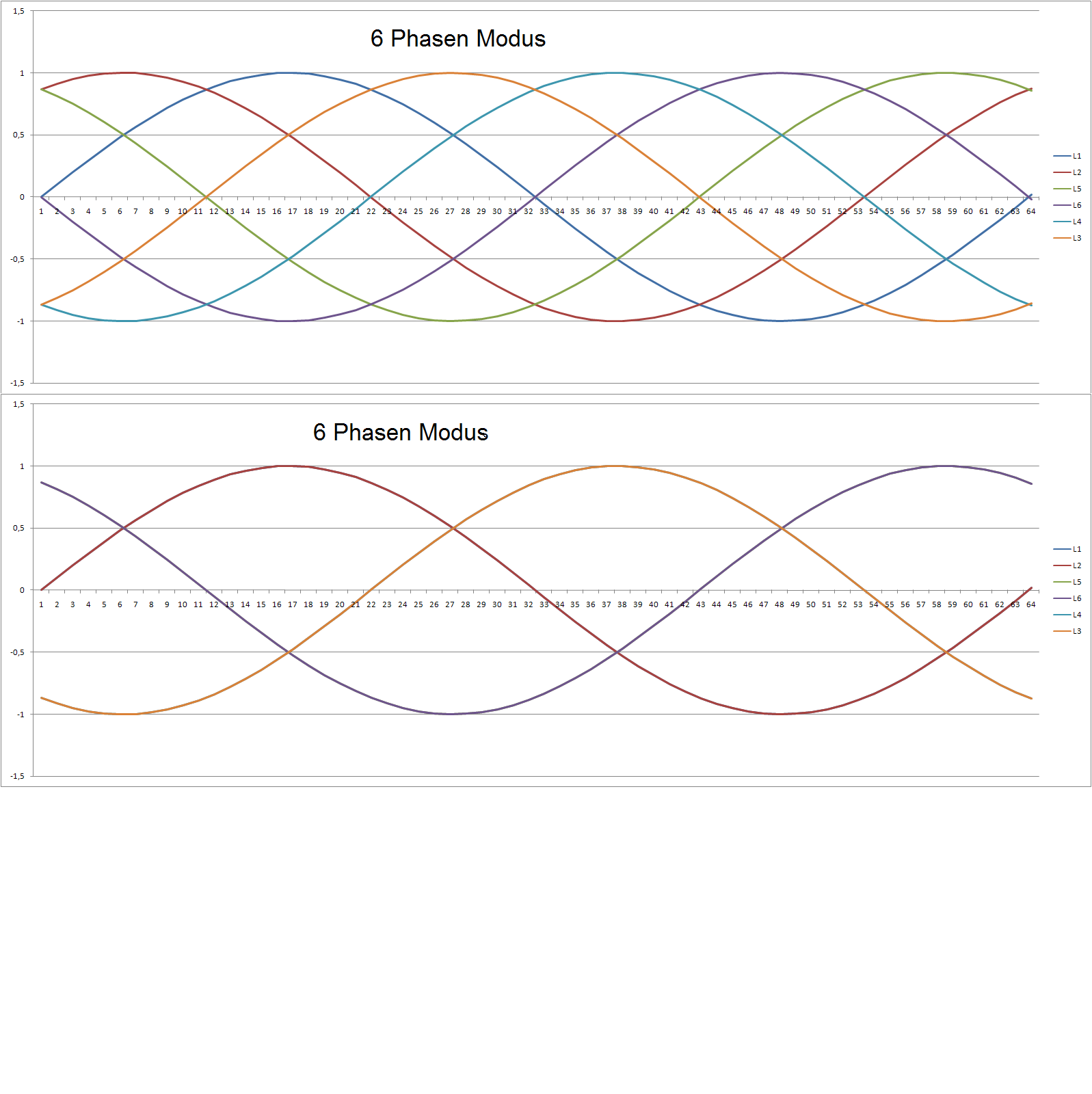

Ok ungefähr so sollte es dann aussehen MFG Patrick
So sollten dann die 2 ansteuerungssignale für den Motor aussehen. Wobei bei 3 Phasen betrieb L2=L5, L6=L4 und L3=L1 sollten. Ich hoff das macht me Konzept etwas veranschaulichen usw MFG Patrick
aja das wollte ich auch noch posten
Ich hätte da mal eine Frage wie bekommt man eigentlich am besten die Tastverhältnisse der PWM für die Raumzeigermodulation ? MFG Patrick
Hallo Patrick, das Tastverhältnis ist das Wesen der Raumzeigermodulation. Es wird zwischen den jeweils benötigten beiden Raumzeigern (durch das Schaltmuster der Leistungshalbleter erzeugbare Spannungen in den Wicklungen) hin- und hergeschaltet. Ta = Zeit Anfangsvektor = proportional zu: sin (60-omega) Te = Zeit Endvektor = proportional zu: sin (omega) Soll die Motorspannung verändert werden (U/F) muss noch für eine entsprechnede Zeit keine Spannung ausgegeben werden, sodass sich im Mittel die gewünschte Spannung einstellt. Axel
Also würde dann für 6 Phasen gelten das man 62 Quadranten hat und der winkel 5,8° wäre ? MFG Patrick

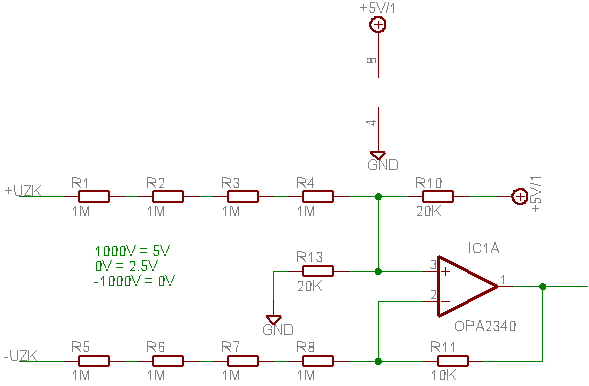

Geht auch mit Gleichspannung http://de.wikipedia.org/wiki/Kapazitiver_Spannungsteiler aber es gibt sicher irgendwelche Nachteile MFG Patrick
Nimm 4 1 MOhm Widerstände in reihe und gut ist.
werd ich auch so machen wahrscheinlich wobei dann einem so 125V abfallen werden. Ich glaub das wird dem OPV doch zu viel MFG Patrick
Einen niederohmigen Widerstand als Fusspunktwiderstand brauchst schon. Hier ein Differenzverstäker wie er in FUs vorhanden ist
daraus werd ich irgendwie ned schlau draus .
Ist doch nur ein einfacher Differenzverstärker
Ist bei einem differenzverstärker ned auch der Invertierende Eingang über einen Widerstand auf GND geschaltet?
Nein sonst hättes du keine Gegenkopplung und damit keine einstellbare Verstärkung.
Ich bräuchte och mal hilfe bei der Raumzeigermodulation. Ich bekomm das mit den Vektoren und Zeigern nicht ganz auf die Reihe. Hätte da vielleicht jemand Tipps für mich ? MFG Patrick
#987766
Hallo Patrick, mach dir eine Tabelle, in welcher Du die Wicklungsspannungen bei den möglichen Schaltzuständen der Leistungshalbleiter aufnimmst. Unter der Vorraussetzung Du hast nur statische Zustände (ohmsche Widerstände).z.B Halbbrücke 1 leitet der Low Side FET, Halbbrücke 2 leitet der Low Side, Halbbrücke 3 leitet der High Side ...usw Dann sortiere die Tabelle so, dass die Spannungen nacheinander angelegt, ein Drehfeld ergeben. Must mal schauen, wie Du das mit Deinem Dahlandermotor hinbekommst. Da weiß ich nicht, wie die Wicklungen im Stator liegen. Damit hast Du dann die benötigten Raumzeiger gefunden. Das sind die Ausgangsmuster in meinem Artikel. Ein Zähler für den Umlaufwinkel Omega bestimmt nun zwischen welchen Raumzeigern ddas Drehfeld gerade steht. Nun muss man nur noch zwischen den Raumzeigern in schon oben beschriebenen Tastverhältnis hin- und herschalten. Axel

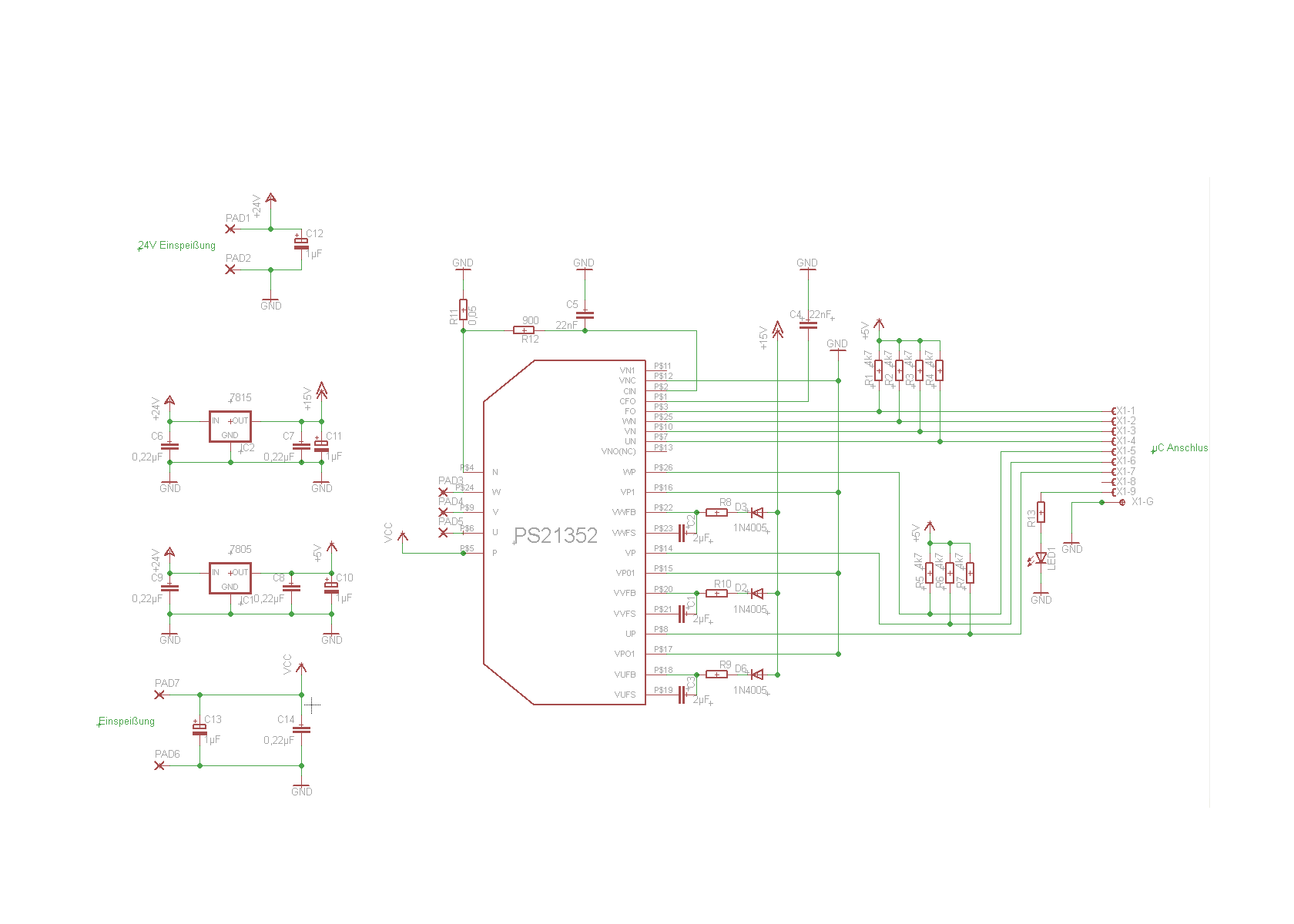

Ein gutes Neues euch allen!! Ich hab jetzt einen Entwurf für den Leistungsteil Fertig. Ich würd mich freuen wenn ihr mal drüber schauen könnt würd ich mich sehr freuen. Ich hab einen Halbbrücke von Misubishi(PS21352-G) genommen mit integrierten IGBT Treibern. MFG Patrick
#1095898
blöd ich hab wieder mal auf Vorschau gedrückt. Danke das du mich daraus Aufmerksam machst avion23!!
Aja weiß wer was für die Widerstände R8 bis R10 für ein Wert sinnvoll wär ? Ich find da nix im Datennlatt: http://www.neuhold-elektronik.at/datenblatt/PS21352.pdf
Die sind dafuer da denn Spitzenstrom durch die Dioden zu begrenzen. Von daher duerften die nur so um die 10 Ohm rum liegen sonst funktioniert die Bootstrapschaltung nicht. Uberigens deine 1N4007 sind an der Stelle zu langsam da brauchst du schnellere Dioden. Gruss Helmi
1n4007 zu langsam für 30kHz? Wirklich? Im Datenblatt steht was von Peak Current Ability bei 8,5ms Surges (sind 30A übrigens).
Im Daten Blatt Fig.2 Footnote 6 Fast Recovery type erforderlich t < 100ns
Für Bootstrap-Operation? Höchstens für Freilaufoperation oder nicht ;)
Was für Typen wären zum Beispiel so Fast Recovery Dioden ?
1A/600V Type 1N4937
Danke helmi Aja und allen hier ein schönes neues Jahr!! MFG Patrick
Ok das nächste Problem ist wie ich grad sehe wie wird man der Abwärme Herr? Wie groß muss der Kühlkörper sein für den PS21352? MFG Patrick
#1099818
mensch_A ist das eine truebe story -schnarch- ...bis 2050 geht das wohl noch so weiter.nee.
Die meisten FU haben einen Ventilator drin.
