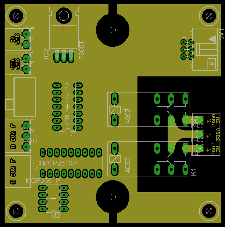

Ich baue gerade ein Modul womit ich 230V schalten will. Jetzt weis ich
aber gerade nicht, welchen Abstand zwischen den 2 Leiterbahnen bzw
welcher abstand zwischen dem 230V und dem 5V Stromkreis sein soll. Wie
gross sollte denn der Abstand mindestens sein(auf der Platine)? Hier
mal ein Bild , wie ich es jetzt gelöst hätte.
Wieviel Strom kann man über eine 100mil breite Leiterbahn(35µm dick)
fliessen lassen?

Zur Stromstärke:
- wenn die Leiterbahn nicht heiss werden soll < 8A
wenn ich dieses Diagramm recht interpretiere
http://www.multipcb.de/ger/sites/pool/index.html?/ger/sites/leiterplatte/strombelastbarkeit.html
- Abstand - bin mir nicht sicher irgendwer hat mal gesagt je
angefangene 100V 1mm Abstand... als 3mm müssten demnach reichen.
(aber sicher bin ich mir da nicht - ist nur so ne Faustregel - VDE
gemäss ists wohl nicht.)

1mm/100V kenne ich auch und die Spitzenspannung ist 230V*SQRT(2). Sind
auch nur 325V -> 3.25mm.
Aus irgendeinem Grund hat ein Lehrer mal 6mm ohne Lötstoplack
vorgeschlagen (weiß nicht warum aber irgendwie kam etwas mit 600V
raus).

Diese Frage lässt sich nicht pauschal beantworten.
Kriterien sind: Nennspannung, Spitzenspannung durch Transienten,
Kriechstrecken, Luftstrecken, Verschmutzungsgrad, Werkstoffgruppe,
Einsatzort(CATI....CATIV)
Alle diese Fragen werden in DIN EN 61010-1 beantwortet.
Zu beziehen beim Beuth-Verlag. Kostet ca. 100EUR.

moin moin,
wenn das Relais 230V AC schalten soll, ist ein Isolationswert für 3KV
die sichere Wahl zwischen den 230VAC und der Relaisspannung. Sieh Dir
die PC-Netzteile an, da ist immer eine 5..6mm breite Bahn frei. Geh
lieber auf maximale Sicherheit.
Immerhalb einer Printklemme kann bei gleicher Potentialebene der
Abstand auch geringer sein.
Mit Gruß
Pieter, der schon Platinen auf Überschlag getestet hat.

Und die Netzanschlußklemmen für 230V haben meist ein Rastermaß von 10mm
siehe z.B. AKL 067-02 bei www.reichelt.de
Mir wurde mal im Forum gesagt das es laut Vorschrift um die 7,x mm sein
müssen.
Gast #413594
hi,
wenn du fürs richtige leben was suchst: bei relais, die 230V schalten,
ist von pad zu pad ein abstand von 2mm. die fläche dazwischen ist
allerdings im regelfall mit lötstoplack beschichtet.
grüssens, harry

Gast #413598
Es gäbe dann auch noch die Möglichkeit, bei einer einseitigen
Leiterplatte, das Kupfer oben bei den Lötpads wegzulassen. Dann geht
der Isolationsabstand von Bauteilbeinchen zu Bauteilbeinchen. So
könntest Du noch etwas hinzugewinnen, wenn Du die dicke, waagrechte
Leiterbahn auf der Oberseite verlegst.
Stephan.

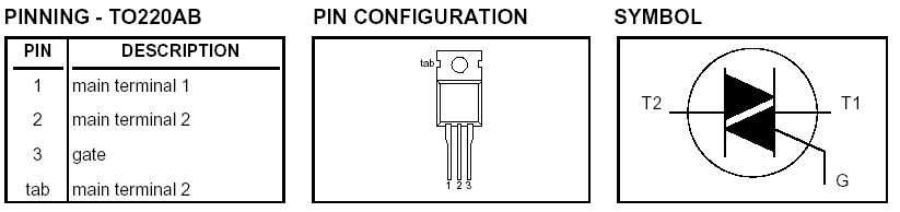

Gast #413607
Wie ist das aber bei Triacs in normalen Dimmern? Da steckt ein Triac
drin, der über drei Anschlüsse verfügt: T1, T2, G. Diese Anschlüsse
sind im Ratser von 2.54mm (TO220) und ca. 1mm dick. D.h. der Abstand
zwischen T1 und T2
sowie
T2 und G kann max. 1mm betragen. Im ausgeschalteten Zustand liegt T2
auf  Phase und T1 und G auf Ground. Es liegen also deutlich höhere
Feldstärken als 100V/mm an.

ich häng' mich mal hier hinten dran, und zwar mit derselben Frage.
Ich baue mir gerade einen Schaltaktor für den CAN-Bus, der mal
Glühlampen usw. schalten soll.
Die Leiterbahnen haben an der schmalsten Stelle etwa 3,6 mm Abstand zur
Massefläche.
Wird das gehen?
Eventuell kommt noch Lötlack hinten drauf.
Grüße
Christian
Moderator (Firma: Titel) Persönliche Seite #3303561
Hast du den Thread davor oder wenigstens diese Posts gelesen:
Beitrag "Re: Abstand zwischen zwei 230V Leiterbahnen"
> Wird das gehen?
Also: mit welchen Umgebungsbedingungen wirst du dein Gerät betreiben?
Das ist i.A. eine schlechte Idee. Besser, du beginnst einen neuen Thread
und verlinkst auf den immerhin 7 Jahre alten Thread...
#3303563
@ Christian W. (christian_w)
>Massefläche.
>Wird das gehen?
Jain. Aber sicherheitstechnisch will man eher 6mm zwischen 230V und
Schutzlkleinspannung haben. Was hier ja problemlos machbar ist, einfach
die Massefläche, die mehr Optik als Funktion hat, ein Stück
zurückziehen.
Der offiziell nicht als Isolation oder Kriechwegverlängerung zählt, auch
wenn er das praktisch tut.
http://www.mikrocontroller.net/articles/Leiterbahnabst%C3%A4nde
#3303764
>Da sah ich wohl vor lauter Wald die Bäume nicht, oder umgekehrt.
Kommt vor.
Aber es gibt noch andere Stellen. Den CAN-Tranceiver U2 sollte man
sinnvoll platzieren, sodass man nicht mit den Leitungen der CAN-Seite in
die Nähe der Logik kommt. Denn dann hat man wieder ESD-Probleme. Also
den Tranceiver als das betrachten und nutzen was er ist. Die saubere
Trennstelle zwischen CAN-Leitung und Logiksignalen der Platine.
Moderator (Firma: Titel) Persönliche Seite #3304063
> Ich denke, das war der entscheidende Tipp.
Du solltest auch nicht das LP-Design umkehren und mit dem Fluten der
Massefläche beginnen.
Besser wäre:
1. sinnvolle Platzierung der Bauteile
2. Layout der Versorgung (Ströme und Abblockkondensatoren)
3. Routen der Signale
4. Wenn nötig und gewünscht: die Masse fluten
Wenn du 1..3 richtig gemacht hast, wird deine Schaltung mit maximalen
Isolationsabständen sicher laufen. 4 ist dann unnötig.
