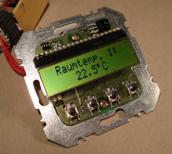

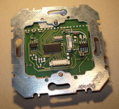

Im Anhnag mal die "SPS-Remote" Einheit. Damit soll man dann in jedem
Zimmer die Heizung, Rolladen, Wecker usw. steuern. Funktioniert so weit
schon im Testaufbau.

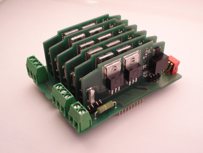

Im Anhang die nächste Stufe, die SPS-AudioControl zur umschaltung von
Audio Signalen für die Deckenbeschallung der Räume. Ansonsten gibt's
dann  noch die Dimmersteuerung. Da hab ich aber gerade kein Bild von.

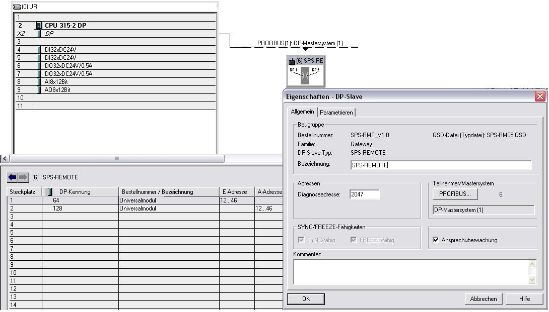

von Johannes F (Gast)
hi,
also hier die HW Konf. von unserem test
hi, marc habe dir mal die arbeit abgenommen mit der gsd damit deine
wohnung schneller fertig wird ;-) und wir das ganze mal live testen
können.
hier ein auszug aus der gsd, etwas spielraum ist da für jeden drin

Naja, auf dem Bild sind u.a. 4 Taster zu sehen. Da könnte man ja auf die
Idee kommen, dass das Eingänge sind, die an die SPS weitergeleitet
werden...
Danke für die GSD Datei. Aus der Konfiguration kann ich sehen, dass da
32 Byte als Ein- und als Ausgang ausgetauscht werden können (im Beispiel
12..46). Wie kann man nun Daten vom Slave an die SPS senden? Also ich
meine, ich möchte z.B. Daten senden, die man dann auf EW14 in der SPS
empfängt? Oder umgedreht, wenn man auf den Ausgang AW16 einen Wert
schreibt, wie kann man den im Slave empfangen? Kommt da immer ein
Bytehaufen mit der Länge 32 an, den man selbt auseinander nehmen
muss/kann?
>werden...
Die Tasten sind nur für die Menü-Steuerung vom Gerät, die SPS bekommt
davon nichts mit.
>Kommt da immer ein Bytehaufen mit der Länge 32 an, den man selbt
>auseinander nehmen muss/kann?
Genau das, ja.

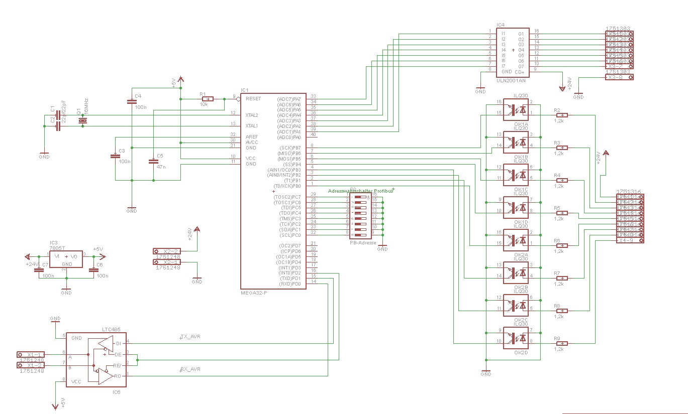

Noch eine Frage zur Hardware:
Da ist am UART des Controllers nur ein RS485-Baustein angeschlossen und
dieser hängt dann direkt am Profibus, richtig?
Joline
von Jörg S. (joerg-s)
Genau, alles Standard RS485 Technik.
Hier mal die Rückseite der SPS-Remote.
Wie man sehen kann bietet dieser Tragring schön viel Platz für
rückseitige Bauteile.
Links der RS485 Transceiver, mittig der MSP430 mit 8MHz Resonator, unten
der 8-polige JTAG Stecker, mittig der 6-polige RS485 Stecker (VCC, 2xA,
2xB, GND), rechts 3,3V Spannungsregler.

offtoppic) hier posten könntest, mit dem Du die gesamte Kommunikatin
über den Profibus machst. Die Parametrierung ist mir klar.
Geht sich um den AWL Part (Receive-Signal - Datenbank auslesen -
weiterverarbeiten und wie die Daten dann von der Datenbank aus weiter
verarbeitet werden.

@SPS:
Den AWL-Code für die Profibus-Kommunikation kann ich gern bei passender
Gelegenheit mal rauskopieren und hier posten. Ich denke allerdings
nicht, dass der wirklich weiter hilft, da er auf die speziellen
Anforderungen zugeschnitten ist, und unzählige andere FCs aufruft, die
z.B. für die Normierung, IR-Code-Verarbeitung, usw. zuständig sind.
Prinzipiell besteht so ein SPS-Remote für die SPS aus 35Byte E/A. Diese
Daten werden in jedem Zyklus aus einem DB auf die Ausgangsbytes
kopiert...
Kannst Du evtl. deine Frage bzgl. des SPS-Programms ein wenig
konkretisieren. Vieleicht lässt sich so besser helfen.
Gruß Marc

UART Schnittstelle haben. Der MSP430F2252 ist im prinzip schon etwas
oversized. Für einfache I/O Sachen geht auch was kleineres.
Und wenn wir schon dabei sind....
Der 6-fach Dimmer befindet sich gerade in der Testphase :)
von Christian A. (noeppkes)
Hallo Joerg,
sieht wirklich Klasse aus was du da machst.
Habe auch eine SPS im Keller hängen zur Haussteuerung.
Wäre sehr an dem 6-fach Dimmer interessiert.
Würdest du die Daten herausgeben (Source-Code, Layout etc.) ?
Ich benutze Eagle. Sieht auch sehr nach Eagle aus.
noeppkes ...
Beschreibung von dem ganzen Kram ist schon in Arbeit.
Evt. könnte ich am Wochenende die Homepage soweit fertig machen das
schon ein paar Schaltpläne usw. mit drin sind...
Und ja, es ist mit Eagle gemacht :)
Hallo Joerg.
Freue mich schon drauf.
Hinterlasse hier einfach eine Nachricht.
Bis dann ...
noeppkes ...
So, hier findet sich jetzt die Schaltungsbeschreibung, Schaltplan und
das Eagle Projekt:
http://www.see-solutions.de/projekte/projekte.htm (2007_02)
Weiss noch nicht genau wie das dann mit der Beschreibung der SPS Seite
werden soll. Evt. gibt es dann mal eine separate Homepage für die ganze
Sache...

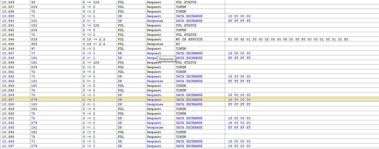

Ich hat die Timer_ISR unter case PROFIBUS_GET_DATA ein kurzes ein/aus
mit der RS485 treiber gemacht (7,5us). Dann kann ich es in ProfiTrace2
oscilloscope als ein "blip" sehen. Und wenn eine meldung bearbeitet sind
wird die nächste es nicht. Aber immer die meldung danach.
Hast du mit ProfiTrace oder ähnliches überprüft dass deine slave keine
meldungen übersehen?
von Einar S. (Firma: Norwegen) (esjaavik)
Hurra Propeller!! Nun laüft es.
Und es springt keine meldungen herüber. Dass war meine fehler wenn zum
AVR umschreiben.
In SAP_CHK_CFG sollte du erst diese kode einsetzen:
Output_Data_size=0;
Input_Data_size=0;
Danach alle "=" mit "+=" ersätzen. Dann wird es mehrere module
akzeptieren. Wenn du in konfigurator 10 byte input angibt als ein modul
8byte und ein modul 2byte, dann bekommst du nur 2 byte! Mit diese
korrektur kannst du mehrere module korrekt einsetzen. Und diese slave
will sich zum master konfiguration anpassen, nicht nur wie üblich
überprüfen.
Es lüft nun mit 187.5Kbit/s und Tsdr 42Tbit. Wird mit ProfiTrace2
ausgemessen.
Mit 2 kleine änderungen ist auch Set Slave Address OK.
Wie geht es dann mit ihre hausautomations projekt Jörg?
Ich habe die PROFIBUS treibern von eine slave modul ausgeschlachtet.
Meistens ist die alle gleich. Und in das buch "The New Rapid Way to
Profibus DP" (Manfred Popp) ist auch shaltplan zu finden.
Oder 75176 datenblatt suchen.
von Jochen Kühner (Gast)
Hab leider dieses Buch nicht...
Und in dem Datenblatt finde Ich kein Schaltplan mit AVR...
geht auch ein Max3485 als PB Treiber??
Findet du auch nicht in buch.
Diese kannst du in Profibus.c lesen:
"Pins used: USART RX / TX, Portd:2 controls TX enable."
Besser kann ich nicht tun. Ich habe selber keine schaltplan.
Diese DP-slave ist keine DIY DP-slave.
Es ist auch keine komplette DP-Slave, aber eine basis für DP funktionen
herumzuspielen. Man sollte PROFIBUS und AVR ziemlich gut verstehen um
von hier weiter zu kommen. (Gilt mindestens für meine AVR anpassung. Wie
es mit Jörg's MSP430 ist, weiss ich nicht.)

Hab mal meinen Plan angehängt, viel. ist ja auch da noch was falsch!
Mfg.
Mit 16MHz muss du 500Kbit/s läufen. Und dann wird die PROFIBUS timing
ein problem. Mindestens mit die heutige erkennung von ende der
einkommende meldung. Es wird erkannt als die antwort ausgehen sollte.
Ihr plan ist OK. Ich habe galvanische trennung zwischen MCU und RS485.
Aber wenn deine testbus nur am labortisch ist sollte das kein problem
sein.

von Jochen K. (jogibear9988)
So....
hab jetzt was Rausgefunden. Sowie es aussieht braucht der Teilnehmer zu
lange wenn Ich große Telegramme auf dem Bus Verschicke.
Ich bin ja schon bei Normal laufenden Bus bei einer Min-SDT von 49.
Hab die max sdt deshalb mal hochgesetzt, dann geht die CPU auch nicht
mehr in Stop, doch es kommt immer noch zu einer Telgrammwiederholung, da
selbst nach über 279 Bitzeiten noch keine Antwort kam.
Hab mal einen Screenshot vom telegramlog angehäüngt, und hab mal auf die
Telegrammwiederholung getriggert. Im normalen Betrieb tritt keine
wiederholung auf. Was mich aber wundert ist, das nach dem längeren FDL
request, welcher wahrscheinlich die Probleme verursacht, erst mal 2
normale telegramme vom teilnehmer kamen, und erst danach das mit der
wiederholung passiert ist!
Einer Ne Idee?
Achso, noch Infos: ID SPS=2 , ID AVR=1
Spalte 1 - TeleNr
Spalte 2 - zeitstempel
Spalte 3 - Adressen
Spalte 4 - Protokoll
Spalte 5 - Primitive
Spalte 6 - Dienst
Spalte 7 - Daten
Habs jetzt auch noch im normalen Betrieb geschafft.
Wenn das Global_Control Telegramm kommt, kann der AVR nicht auf die
Statusanfrage danach gleich Antworten.
Denke das ist aber, da der AVR das Global Control noch verarbeiten muss,
und daher noch nicht auf das neue Telegramm reagieren kann! Kann das
sein?
Bei Global Control muss er ja nichts machen, noch nicht mal antworten.
Von daher sollte er da ja schon sehr schnell durch sein...
keine Ahnung warums dann passiert.
Hast du denn den Bus bei dir ohne ausfälle (Telegrammwiederholungen) am
laufen? Irgend eine Idee was das sonst verursachen könnte?
Vielleicht ist ist Zeit Tsyn nach Global Control noch nicht abgelaufen.
Hast du ein Speicheroszi? Dann könnte man sich mal an einem Portpin
ausgeben lassen wann er wieder bereit ist und schauen ob vorher schon
Daten reinkommen.

Check with your bus analyzer what the master does when the slave is
lost. Does it continue issuing data exchange messages, or does it issue
diagnostic requests? Disregard the FDL status request to the slave.
That's just the master looking for a mate ;-)
