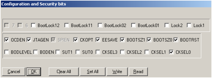

Hallo. OK spess53!
Bloß wo soll ich anfangen. Ich werde alles bekannt geben, was Du
möchtest.
Ich fange am Besten bei den Fuses an. ( ATmega32 )
- So habe ich meine Fuses gesetzt. (Dateianhang)
Hoffe ich habe den Beitrag richtig verstanden...
http://www.mikrocontroller.net/articles/AVR_Fuses
Falls weitere Informationen benötigt werden, ich gebe alles Preis, bloß
ich möchte erstmal nicht unnötig das Forum zumüllen...
Danke euch

Hi
>Genau so ist mein LCD mit dem ATMega32 verdrahtet...
Dort steht aber z.B. nur Px... Wo hast du das an deinem Controller
konkret angeschlossen?
Von welchem Programm stammen die Fuses-Einstellungen?
MfG Spess

P.S. Die Fuses habe ich  mit PonyProg eingestellt.
Ich habe bedenken, ob die Zeiten bei der Initialisierung korrekt sind???
Das kann wiederum auf die Fuses zurückzuführen sein...

Jetzt muss ich dir leider sagen, das meine Kenntnisse bezüglich PonyProg
als auch C mehr oder weniger rudimentär sind.
Von PonyProg weiss ich nur, das es da einen 'umgekehrten' Zusammenhang
zwischen 'Häkchen' und Fuse gibt.
MfG Spess
