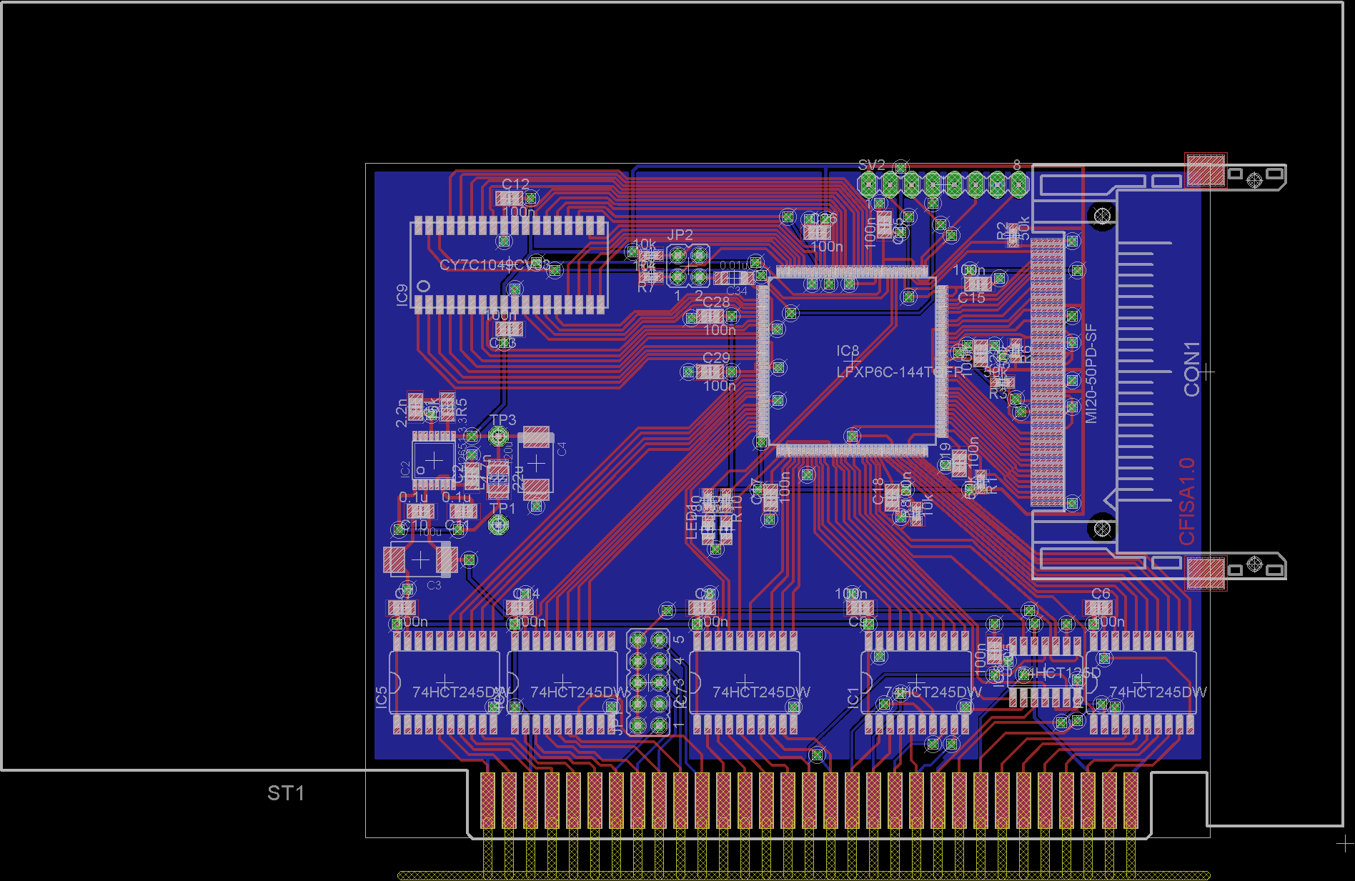

da es mein erstes groesseres Projekt ist, wollte ich hier fragen, ob
meine
Idee (siehe Board-Skizze) ueberhaupt so machbar ist. Da ich die freie
Version eines bekannten Programms benutze, ist der Platz doch etwas
begrenzt. Nach dem mich dann auch noch der Autorouter im Stich gelassen
hatte (oder sollte ich lieber sagen "gott sei dank!") habe ich selbst
alles verkabelt. Ein bisschen Probleme hatte ich mit den
Block-Kondensatoren, die einfach zu viel Platz einnehmen, gibts da noch
Kniffe, wie man damit umgeht? Geroutet ist alles in 10mil bzw. 16 fuer
Vcc, geplanter Frequenzbereich ist 20MHz.
Danke schon mal fuer alle Tipps!
Gruss!
Joerg

Und was genau ist deine Frage? (Titel: "Geht das zu normalen Preisen") ?
von Michael H* (Gast)
q-pcb macht auch feinere sachen zu verhältnismäßigen preisen, falls du
das wissen wolltest. stell einfach deinen drc nach deren vorgaben ein
und lass prüfen... is doch jetz nich so schwer, oder?
und warum eigentlich die scheu, eagle beim namen zu nennen?
übrigens überlappen sich die leiterbahnen, die zu den letzten pins von
CON1 laufen.

prinzipiell geht das schon, aber ohne Gewähr. Hier sollte wohl noch ein
DRC drüberlaufen, und dieser sollte dann auch auf deinen
Platinenhersteller angepasst sein, sonst wird das trotzdem nix.
Was mir z.B. auffällt:
- Deine VCC-Leitungen sind recht dünn, ich würde sie größer wählen
- Deine VCC-Leitungen sollten sternförmig von der Spannungsquelle
abgehen, nicht busmäßig
- Deine VCC-Leitung beginnt zwischen dem Regler und dem entsprechenden
Stützkondensator -> bringt nix -> hinter dem C abgreifen, sonst wirkt er
nicht so gut -> Das trifft auf mehrere Stützkondensatoren deines Designs
zu!
- Die Leiterbahn von C18 zum FPGA sieht aus, als ob sie zu nahe an den
anderen Leitungen vorbeiführt -> evtl. Kurzschlussgefahr -> deswegen
unbedingt DRC
- Warum keine VCC-Fläche auf TOP?
- Je höherfrequent ein Design ist, desto schlechter wirken sich
90°-Leitungen aus,davon hast du ein paar wenige
Prinzipiell ist so ein komplexes Design auf einem 2-Lagen-Layout schwer
realisierbar, aber machbar. Aber da muss dann eben alles passen. Nach
dem Bild (leider wird es pixlig beim Reinzoomen) sieht es auf alle Fälle
so aus, als ob einige Abstände zu niedrig sind. Das mit den
VCC-Leitungen bzw. Fläche ist m.E. auch nicht so toll. Evtl. ist es
machbar, dass du z.B. auf der Unterseite gemischte VCC/GND-Flächen
machst, damit die Sache niederimpedanter wird. Den VCC-"Bus" würd ich
auf alle Fälle versuchen wegzuoptimieren und sternartig an die
Versorgung zu fahren.
Und unbedingt einen korrekt eingestellten DRC-Test machen!
Ralf
> zu!
lol. jaja, die elektronen sind schon träge säcke!
ioa, bei den 2A schon echt empfehlenswert

Hey, danke fuer den Hinweis auf die drcs der Hersteller, da werd
ich jetzt mal sammeln gehen.
Vcc geht sicherlich noch anders und danke ebenfalls fuer den Hinweis auf
Con1!
von Michael G. (linuxgeek) Benutzerseite
Ja... manche Leitungen sehen fast kurzgeschlossen bzw. unnoetig eng aus
aber ansonsten wuerd ich sagen so ein Layout kann man noch selber aetzen
(wenn man es noch ein bisschen verbessert).
Gruss,
Michael
Das sit dem FPGA wurscht. Selbst bei 1 Hz muss man bei schnellen ICs die
Stromversorgung so aufbauen, als ob es mit 100 MHZ++ areitet. den die
Schaltgeschwindigkeit ist immer gleich, und zwar verdammt hoch. Siehe
Wellenwiderstand.
Deine IOs solltest du per Software so langsam wie möglich schalten, im
dir HF Probleme vom Hals zu halten.
@ Ralf (Gast)
Ja, aber sooo hochfreqeunt ist es weiss Gott nicht. Bei 2 GHz ++ geht da
gerade mal was messbares los.
MFG
Falk
Ja, selber machen geht auch, aber dann nicht vergessen, dass man die
VIAs unter den SMDs wegnimmt, sonst wirds happig mit dem
Durchkontaktieren :)
@Falk Brunner (falk):
Stimmt schon, aber irgendwann macht er vielleicht ein Pentium 7 Design
:) Und da wird's dann wichtig.
Nein, ernsthaft, warum denn den Leuten nicht gleich die richtigen
Vorgehensweisen beibringen, auch wenn's vielleicht noch nicht so
kritisch ist? Lieber gleich richtig lernen, als später "umlernen"?
Ralf
das meint er doch bestimmt mit
weil "richtig" eben nicht gleich "richtig" ist.
wenn ich mich beim layouten aufn den kopf stelle, damit ich einen 90° in
ner DC-leitung vermeide, ist das sicher nicht richtig. und 20MHz ist
doch fast DC ^^

@Michael H*:
> doch fast DC ^^
Jaja, das DC Argument ist schon richtig, aber was glaubst du wird er
machen, wenn er mal ein HF Design macht? Okay, da wird er dann
wahrscheinlich eh Multilayer haben, da dürfte das Problem eher nicht
auftreten. Aber andersrum betrachtet ist es bestimmt nicht verkehrt,
wenn er generell versucht, 90° zu vermeiden. Und ein erfahrener Layouter
kommt nicht in die Lage, dass er sich deswegen auf den Kopf stellen muss
Ralf
wieder posten =)
> auftreten.
unterschätz die induktivität von vias nicht!
auch wenn sie in nem großteil der fälle keinerlei probleme verursachen?
das einzige, was ich gegen 90° hab, is das argument, dass 45° hübscher
aussehn. und das ist reine geschmackssache.
Die Leiterbahnen an der Ecke unten Rechts des großen TQFP ICs in der
Mitte sehen sehr unschön aus.

Also nochmal danke an alle.
Manchmal reicht es wirklich, wenn jemand drauf schaut und sagt "pfui".
Jedenfalls konnte ich doch noch etwas aufraeumen (gerade unten rechts).
Mit der Stromversorgung muss ich schauen, wie gut ich das auf
"sternfoermig" umschieben kann.
Und der SRAM Baustein oben links, naja, da waere ein bisschen mehr Platz
ganz nett, aber Eagle gibt den net so ohne weiteres her ;) Wenn es bei
den drcs dann kracht, muss ich wohl etwas tiefer in die Tasche greifen.
Danke Euch!
Achja, runde oder achteckige Vias sehen schöner aus, finde ich zumindest

@  Joerg (Gast)
Du  verschenkst auch massig Platz. Schieb dein FPGA + SRAM weiter runter
und etwas mehr in die Mitte.
Ich behaupte mal, dass die Platine mit 8/8mil machbar ist, ggf. sogar
mit 10/10 mil (Abstand/Leiterbreite).
Den gesamten Bottomlayer als Massefläche auszulegen ist ein Luxus, den
man a nicht braucht und b) wenig nützt.
In meinen Hobby-FPGAs hab ich immer nur die kleine Fläcke unter dem FPGA
für GND genutzt, auf Top dann ringförmig die Vcc/Vccint Verteilung. Das
passt.
Beitrag "Re: LED-Matrix, 9x9 RGB, Voll dimmbar"
MFg
Falk
