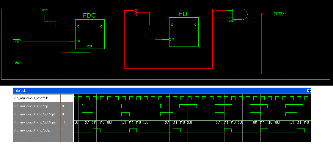

OP #954109
Ich hatte mal die Aufgabe ein asynchrones Signal zu verlängern. Wie
stark es verlängert wurde war egal, Hauptsache es war so lang, dass es
auf jeden Fall sicher von einem CPLD verarbeitet werden konnte (nachdem
das Signal durch eine Delay-Line noch verschmiert wurde).
Ich habe es so gelöst, dass das eingehende Signal auf den Takteingang
eines FF ging. Der Dateneingang war permanent auf 1, sodass der Ausgang
bei einer steigenden Flanke des Signals aktiviert wurde.
An der Stelle ging es dann mit synchroner Logik weiter. Wenn dieser
Ausgang jetzt HIGH ist beginnt ein Zähler zu Zählen. Wenn er bei 1
angekommen ist Sendet er an das erste FF ein Reset-Signal und der
Ausgang wird wieder LOW.
Der Ausgang vom ersten FF ist das geformte Signal.
So sind die beiden Forderungen erfüllt: -Die steigende Flanke des
Ausgangssignals weist keine zufällige Verschiebung gegenüber der
steigenden Flanke des Eingangssignals auf (konstante Zeitunterschiede
sind OK). -Der Puls ist mindestens eine und höchstens 2 Taktzyklen der
verwendeten Frequenz lang.
Also asynchrone Signale ganz ohne Latch. Oder gibt es eine elegantere
Möglichkeit das zu lösen? Oder wäre ein Latch hier vielleicht sogar
sinnvoll?
#954127
@Christian H. (cavorca)
Hätte ich aus so gemacht bzw. hab ich auch schon gemacht.
Keine Ahnung.
>sinnvoll?
Sehe ich erstmal nicht.
MFG
Falk
Gast #954143
> Wenn dieser Ausgang jetzt HIGH ist beginnt ein Zähler zu Zählen
Genau genommen ist 'dieser Ausgang' asynchron zu dem Takt Deines
Zählers!
Also müßte 'dieser Ausgang' noch durch 2 FFs aufynchonisiert werden,
bevor
es als Enable-Signal Deines Zählers verwendet werden darf.
(wodurch sich bei gleicher Taktperiode die ausgegebene Pulsdauer
verlängert).
Andernfalls ist nicht garantiert, daß Dein Zähler sich nicht
'verschluckt'
Joko
OP #954150
> Zählers!
Ja, klar.

Moderator (Firma: Titel) Persönliche Seite #954473
>Genau genommen ist 'dieser Ausgang' asynchron zu dem Takt Deines Zählers!
Ist er, denn das FF weiß ja nichts von einem anderen FPGA-Takt. Also muß
auch der FF-Ausgang erst auf den FPGA-Takt einsynchronisiert werden.
Hier ein "Dreizeiler", der die von  Christian H. beschriebene Funktion
implementiert. Eine (auch sehr kurze) steigende Flanke an inp erzeugt
genau 1 Puls mit 1 Taktzyklus Länge am outp. Syntheseergebnis und
Waveform im Anhang.
library IEEE;
use IEEE.STD_LOGIC_1164.ALL;
use IEEE.STD_LOGIC_ARITH.ALL;
use IEEE.STD_LOGIC_UNSIGNED.ALL;
entity AsyncInput is
    Port ( clk  : in  STD_LOGIC;
           inp  : in  STD_LOGIC;
           outp : out STD_LOGIC);
end AsyncInput;
architecture Behavioral of AsyncInput is
signal inpFF   : std_logic := '0';
signal inpSR   : std_logic_vector( 1 downto 0) := "00";
signal outpL   : std_logic := '0';   -- lokales Singal für dss Ausgangssignal
begin
   process (inp,outpL)
   begin
      -- mit outp FF zurücksetzen
      if    (outpL='1')      then inpFF <= '0';
      -- mit inp FF setzen
22
      elsif rising_edge(inp) then inpFF <= '1';
23
      end if;
24
   end process;
25
26
   process (clk)   -- DER globale FPGA-Clock
27
   begin
28
      -- Einsynchronisieren, inpFF ist asynchron zu clk
29
      if rising_edge(clk) then
30
         inpSR <= inpSR(0) & inpFF;
31
      end if;
32
   end process;
33
34
   outpL <= '1' when inpSR = "11" else '0';
35
   outp <= outpL;
36
37
end Behavioral;
An dieser Stelle:
      -- inp latchen
      elsif (inp='1')   then inpFF <= '1';          --< das rein
--      -- mit inp FF setzen
--      elsif rising_edge(inp) then inpFF <= '1';   --< das raus
      end if;
Könnte statt dem FF ein Latch generiert werden.
Bei kurzen Eingangspulsen verhalten sich beide Lösungen gleich.
Aber wehe, der Eingangspuls dauert mal ein wenig länger...
Probiert es mal aus  ;-)
