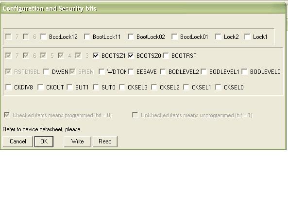

es ist mal wieder soweit, die Fuses haben mal wieder zugeschlagen.
Ich habe einen 16MHz Quarz angeschlossen und den Fuses wie oben gestzt,
vorher natürlich gelesen. Vorher war CKDIV8, BOOTSZ1 und BOOTSZ0 so wie
bei den CKSEL noch welche mit einem Haken versehen.
Da ich aber einen 16MHz Quarz verwende, habe ich im Datenblatt
nachgelsen und in diesem Fall müssen die CKSEL alle 1 sein. Und CKDIV8
habe ich auch weg gemacht damit ich mit 16MHz takte und nicht nochmal
teile.
Aber wieso funktioniert das blöde Ding jetzt nicht mehr? Was kann ich
dagegen machen? Ich habe was von externen Takt an XTAL1 anlegen gelesen.
Wie hoch muss die Frequenz dann sein?
Auch ein 3,6864MHz Quarz bringt nichts.

Geh nach http://palmavr.sourceforge.net/cgi-bin/fc.cgi
Wähl den Atmega88 aus, und klick die Fuses dort genauso an wie auf
deinem Screenshot. Klick auf "Apply Fuse bits" und schau dir an, was du
da eingestellt hast.
Schaut eigentlich korrekt aus, bis auf den abgeschalteten Reset-Pin.
Laufen sollte er also mit dem 16MHz Quarz, nur seriell programmieren
geht wohl nicht mehr (Trotz SPIEN-Fuse, ohne Reset kein ISP).

Also RSTDISBL und SPIEN kann ich mit PonyProg verändern. Die sind so
fest eigestellt.
Ich habe mir auf der von dir verlinkten Seite angeschaut was ich
eingestellt habe, aber das wusste ich schon aus dem Datenblatt.
Ich raff's nicht, hab hier noch 3 ATmega8 die auch nicht mehr wollen.
Ich hatte sonst nie große Probleme mit den Fusebits.

Alle Haken weg heißt bei Ponyprog externer Takt und nicht Quarz.
Daher externen Takt an XTAL1 anlegen! z.B. ein oszillierender Port eine
Tiny oder ähnlich. 200Khz sollten reichen. Dann wieder die Haken
CKSEL3...0 programmieren.

Was bei den >1000 Einträgen auffällt: Fast immer hat PonyProg seine
Finger im Spiel, wenn jemand seinen AVR verfused hat...
Keine Ahnung ob das an der invertierten Darstellung liegt, oder ob man
einfach vorsichtiger ist, wenn man seine Fuse-Werte erst selber
ausrechnen und nach Hex konvertieren muss.
Oder deine Pony-Version hat wirklich einen Bug, und setzt tatsächlich
die RSTDISBL-Fuse...

So ich denke es liegt an einem Bug im PonyProg, der die besagte RSTDISBL
Fuse gestzt hat! Dies scheint ein Problem der Version "v2.07c BETA" zu
sein. Dort gibt es auch nicht die zwei Buttons "Set All" und "Clear
All"! Ich habe jetzt mit der Version "2.06f Beta" verglichen wo es die
besagten Buttons gibt. Dort ist auch die RSTDISBL Fuse ausgeblendet und
NICHT mit einem Haken versehen. Wobei man sagen muss, dass der Bug nicht
immer auftritt, denn ich habe mit dieser Version schon mal einen
ATmega88 beschrieben.
Also ist es wahrscheinlich besser diese Version zu benutzen, allerdings
werden dort nicht alle Controller unterstützt (z.B. ATmega88) :-((
Auf alle Fälle sollte man immer die ausgeblendeten Fuses gut überprüfen!
Gibt es eigentlich noch eine Möglichkeit Controller mit gesetzter
RSTDISBL Fuse wiederzubeleben?

Ja habe ich, jedoch dürften die Bits nicht gesetzt sein! Wie schon so
oft gesagt ich hatte keinen Einfluss auf die ausgeblendeten Bits.
Deshalb habe ich auch nicht weiter darauf acht gegeben, weil ich annahm,
die Bits sind für den Benutzer aus Sicherheitsgründen nicht zugänglich.
Aber wenn PonyProg was falsch macht...(siehe Screenshot)
>Der häufigste Fehler beim Fuse Programmieren ist das setzen der neuen
>Settings bevor die Fuses vorher erfolgreich ausgelesen wurden.
Tsja wenn du PonyProg verwenden würdest, wüsstest du dass bei der
neusten Version IMMER automatisch erst gelesen wird bevor man schreiben
kann!
>Da mit dem Bug in PonyProg ist wohl eher ein frommer Wunsch.
Woran soll es den sonst gelegen haben, ich konnte die fuse doch garnicht
verändern! Schau dir doch den Screenshot an und erklär mir dann wie sich
die fuse RSTDISBL dort gestzt hat.
OK, Da hast Du natürlich Recht, das KANN ja nur ein Bug sein den noch
keiner gefunden hat. Du hast bestimmt nichts falsch gemacht. Hoffentlch
meldest Du den Bug, damit anderen diese Erfahrung erspart bleibt.

Gast #948312
@Paul Baumann
Ja ich hab den seriellen ISP. Das ist ja interessant, wäre natürlich
auch eine Erklärung warum die Fuse gesetzt worden ist. Ich werde das mal

@Berti
Sag mir doch einfach mal wie ich die Fuse RSTDISBL mit der Hand gesetzt
haben könnte.
Am besten du lädtst dir mal die Version "2.07c" runter und probierst
nach dem Installieren mal, über das Menü "Configuration and Security
bits", die Fuse zu setzten, ein Berti kann das sicher! Aber wieso will
er es mir, den ganzen Thread über, nicht verraten wie man das macht? :-(
