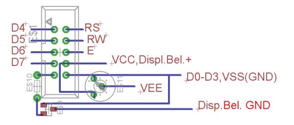

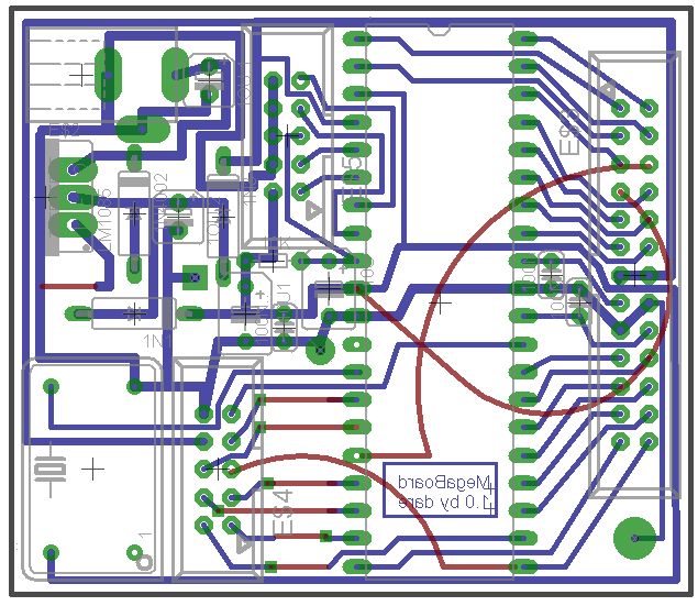

Die Hardware debuggen? Nun, das Platinen-layout ist nicht so ne
riesen-Herausforderung. Ich lese sowas sogar lieber als Schaltpläne.
Alles Pinkompatibel und so. Ist aber auch nur die Grundbeschaltung des
Megas und ein paar Pfostenbuchsen. Der Rest ist als Schaltplan
vorhanden. Das geht schon.

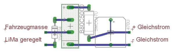

AC ist ein Analog Comparator. Er vergleicht zwei Spannungen. Dazu gibts
hier schon nen Thread. Kurz: VCC-Diode-Ua(Verbraucher). VCC-Diode-dicker
ElKo-Ub(Atmega & Quarz). Damit geht man an die Pins AIN0 und AIN1. Sinkt
nun Ua an AIN1 unter Ub an AIN0, dann kann man einen Interrupt auslösen.
Zweck der Maßnahme ist, bei Spannungswegfall Messdaten ins EEPROM zu
schreiben. Geht halt am Netzteil total toll. Nur ohne diese schicke
Spannungsversorgung bricht Ua alle Nase lang ein und der Interrupt wird
ausgelöst. Ach, was hilfts lange drüber zu reden. Hab noch ein paar
Idee, die Teste ich jetzt noch eben.
Grüße!

>Sinkt nun Ua an AIN1 unter Ub an AIN0,
Diese Interrupt-Verwenderei bei Ereignissen, die im ms-Bereich
interessant sind, macht eben mehr Aufwand. Wieso innerhalb von
µs-Bruchteilen auf etwas reagieren, das sowieso erst in ein paar ms
interessant wird ("dicker Elko"). Solche Signale gehören gepollt, dann
sind sie auch leicht zu entprellen.
Hast du auch irgendwelche zeitlichen Vorstellungen
- wie lange stützt dein "dicker Kondensator" die Spannung?
- wieviele Bytes willst du dann noch schreiben, wie lange dauert das?
- kannst du nach dem Powerfail noch irgendwelche  Verbraucher
  abschalten, um Zeit zu gewinnen?
Daraus ergibt sich dann, wie lange du maximal warten kannst, bis du
wirklich auf dein Powerfail-Signal vom AC reagierst und den
Speichervorgang startest.
Die Fehler, die du beschreibst, können (großteils) mit Software
"ausgebügelt" werden. Nur braucht man dazu eben das komplette System,
also deine Schaltung und deine Umgebung.

Poste doch erstmal den ganzen spaß, wenn sich einer was angucken soll,
darfst du Ihn nicht im dunklen lassen.
von He G. (dare)
Ok... Los gehts. Ist vom Rumprobieren noch ein bisschen Müll drin und so
richtig der Hit ist das natürlich auch nicht.

von He G. (dare)
Und hier ist die Hauptplatine. Das rote sind Drahtbrücken. Liegt daran,
dass ich nach der Fertigung noch etwas ändern musste. INT1 ist
inzwischen auch freigeschaufelt und das Display hängt an einem anderen
Pin aber das ja egal. Erwähne es nur, weil das in den Quellen schon so
genutzt wird.
von He G. (dare)
Dem Display vorgeschaltet ist eine kleine Platine mit nem Poti für den
Kontrast und einem Transistor zum Schalten der Beleuchtung.
Am Connector wird Spannung über 4k7 R´s auf die Pins der Taster gegeben.
Die Taster ziehen diese auf Masse. Zusätzlich hängt zur Entstörung noch
je 1 100n C gegen Masse. Dann sind halt die Messschaltungen mit den Pins
verbunden.

Hallo
Also dein Eingang ist nicht gut gefiltert, der dicke Elko reicht nicht.
Verpolungsschutzdiode, Supressor-Diode, Drosseln(2Stk), Dicker Elko,
kleiner Kerko (100N), dann der Linearregler, Elko, Kerko(100N).
Und prüf mal was auf deinem Komaratoreingang los ist.
Vor allem im Auto gibts Groudshifts,.... das Bordnetz ist total
verseucht.
Und immer schön Kondensatoren an die Spannungs-Pins, zweilagig würde ich
sowieso arbeiten, oben Vcc unten GND, gibt nen schönen Kondensator.
Und prüf mal deinen Takt,... .
Seppel

von spess53 (Gast)
Hi
Nur für alle, die es interessiert, womit man es bei der Stromversorgung
aus dem Bordnetz zu tun hat.
MfG Spess
Die Versorgung über Verpolungsschutz- und Entkopplungs-Diode und
Brückengleichrichter ist schon was wert. Ausser den GND deiner Schaltung
um 0,7V gegenüber der Masse des Mopeds anzuheben tut die Brücke nichts
sinnvolles. Zusammen mit der Zündimpulsauswertung wie von dir angegeben
kann das schon unerwartete Ergebnisse bringen. Schmeiß die Brücke raus
und mach stattdessen Brücken vom Diode nach Plus und von Fahrzeugmasse
nach Minus. Dann hast du wenigstens auf dem uC das gleiche Potential wie
auf dem Rest des Rollers.
470uF sind nicht viel...
Mit der Näherungsformel C*dU = I*dt und dU ca. 12V-6V=6V und einer
Stromaufnahme des uC von z.B. 50mA komme ich auf
dt = (470uF * 6V) / 50mA = knapp 60ms
Mit Backlight ist das noch etwas weniger....
