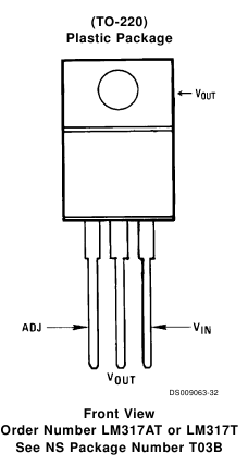

Hallo erstmal,
also: Ich habe den Spannungswandler LM 317. Mein Problem ist, egal wie
ich den Schiebewiderstand anschließe, ich bekomme immer am Ausgang die
gleiche Spannung wie am Eingang. Oder mit ca. 0,5 V weniger.
Die Pins sind: Vorderansicht von links nach rechts: ADJ, Vout, Vin
Wie muss ich den Widerstand anschließen damit ich die Ausgangsspannung
richtig verändern kann?
An Vin liegen derzeit 10 V, normal dann 12-14 V. Batterie ist nur etwas
schwach. Genutzt werden soll das ganze dann am Roller und Auto.
Meine gewünschte Ausgangsspannung ist normal 5 V für die ATmega Chips,
will dann mal einige Sachen anzeigen lassen, usw.
Die Beispiele im Datenblatt bringen mich auch nicht wirklich weiter und
verändern die Spannung auch nicht.
Habe schon viele Möglichkeiten probiert und langsam gehen mir die Ideen
dabei aus, vielleicht weiß hier jemand wie das richtig sein muss. :-)
von Falk B. (falk)
@ da LOL (Gast)
Pins vertauscht.
Wenn du TO220 meinst, dann stimmt das.
Wie im Datenblatt ;-)

Und nein ich meine schon das was da steht. Die Pinbelegung steht
zumindest so im Datenblatt. Und das läuft mit einer extra Batterie,
abgetrennt vom Rest, also das ist kein Problem.
Das Problem beim Datenblatt ka. Es geht einfach nicht. Ich habe es
eigentlich identisch nachgebaut. Die Widerstande kann ich schon
anschließen, ich bastel damit schon immer wieder mal. Nur war das bisher
immer direkt Batteriespannung mit 1,2 V. Mit größeren Spannungen hatte
ich noch nicht soviel zutun. Und falls es dich beruhigt kann ich mir ja
mal noch einen Filter besorgen, und du darfst mich dazu sogar beraten!
Ich freu mich schon drauf.
von da LOL (Gast)
Hier noch das Bild aus dem Datenblatt.
von Ronny (Gast)
Nimm ein Poti, der Mittenangriff kommt an Adj, die beiden anderen kommen
an Vout und Masse.
Vout-----------------Vcc
Adj----| |   -------
Jetzt kannst du an Vcc eine variable Ausgangsspannung abgreifen. Musst
nur drauf achten, dass die Eingangsspannung mindestens 1V-2V über der
Ausgangsspannung liegt und nicht höher als das absolute Maximum im
Datenblatt.

von da LOL (Gast)
Ich dachte es wäre klar dass ich einfach ein paar Batterien in Reihe
schalte.
1,2-->2,4-->3,6--> usw.
@Ronny (Gast): Thx! Das funktioniert super. Lässt sich jetzt gut mit dem
Widerstand einstellen.
