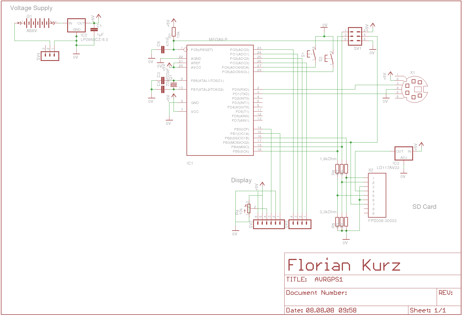

Hallo AVR-Cracks,
ich weiß, dass meine Idee ein tragbares, mit einem Akku versorgtes, GPS
All-In-One zu designen nicht neu ist. Trotdem bitte ich, als Neuling in
der Hardwarekonzeption von µController-Schaltungen, um eure Mithilfe.
Hier also ein Überblick über das Projekt:
Konzipiert werden soll ein Gerät, dass von einer handelsüblichen
GPS-Maus mit PS/2-Buchse mit NMEA-Daten versorgt werden soll. Es soll
die GPS-Daten zur Anzeige auf einem Standard-LCD (16 x 2 Zeichen)
aufbereiten und auf einer SD-Card speichern können.
Da ein LCD-Modul verwendet wird, habe ich mir gedacht, mann könnte die
Platine so layouten, dass sie unter die LCD-Platine geschraubt werden
kann.
Im Anhang sind der von mir aus einigen Tutorials und
Projektbeschreibungen zusammengebastelte Schaltplan und ein recht
dürftiger Versuch, daraus eine Platine zu machen.
Vielleicht findet einer von euch Erfahrenen die Zeit und die Muße, sich
die Sachen anzusehen und mich auf die fehler, die ich sicher gemacht
habe hinzuweisen. Über alle Vorschläge und Gedanken bin ich dankbar.
Grüße aus München
F. Kurz
OP #951435
danke für die schnellen Antworten.
Im Anhang dieses Post ist nun der Schaltplan als *.png.
Das oben genannte Projekt habe ich, soweit möglich, schon in meine
Planung einfließen lassen.
Auf eine interessante Diskussion
F. Kurz

hier meine Anmerkungen zu deinem Plan:
- Aref wird im Allgemeinen nicht mit VCC verbunden, sondern da kommt
einfach ein 100nF-Kondensator gegen Masse dran.
- An den Spannungsreglern hast du mit den Abblockkondensatoren gespart..
- Mit einem 9V-Block als Versorgung wirst du nicht glücklich, der ist zu
schnell leer. Ich versorge ein ähnliches Projekt einfach aus vier
NiMh-Akkus, ohne Regler.
- Der Mega-8 hat relativ wenig RAM, das wird mit den SD-Routinen knapp,
aber nicht unmöglich. Schau dir den Mega32 oder sogar Mega644 an.
Uwe
Persönliche Seite #951472
die Stromversorgung ist tatsächlich nicht so geschickt, aber auch NiMh
Zellen halte ich für ungeeignet.
Am Geschicktesten wäre es eine Li-Ion oder LiPo Zelle zu verwenden, die
haben 3,7V und schon bei wenigen Gramm über 1000mAh.
Dann würde ich EINEN Spannungsregler verwenden, der auf 3,3V regelt. Ich
weiß nicht welche GPS Maus du verwendest, aber meine laufen alle mit
3,3V (vielleicht hat deine einen Regler drin).
Dadurch könntest du dir auch die Spannungsteiler für die SD Karte
sparen, denn so wie du es momentan hast, passt es sicherlich nicht
hinter dein Display.
Viel Spaß damit
Kai
OP #951503
die Stromversorgung mit dem 9V-Block ist eigentlich nur ein Platzhalter.
Da meine GPS-Maus mit min. 4,7V versorgt werden muss und die SD-Card nur
max. 3,6V vertägt, werde ich nicht um die zwei Spannungen herumkommen.
Ich wusste micht, das es GPS-Mäuse gibt, die mit 3,3V auskommen, das
wäre ideal für mich.
Vielen Dank
F. Kurz

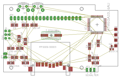

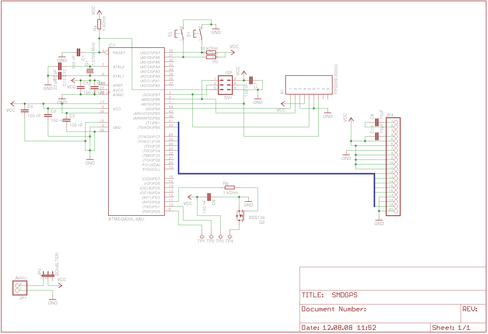

die Hinweise, die ich schon bekommen habe, haben mich zu dem Entschluss
kommen lassen einige Grundsätze meines Projekts über den Haufen zu
werfen. Konkret sind das:
1. Keine GPS Maus mehr, sondern ein GPS-Modul, das mit 3,3V betrieben
werden kann.
2. Verwendung eines Chip-On-Glass LCD (auch hier 5V -> 3,3V)
3. SMD-Bauteile soweit wie möglich.
4. ATMega32 statt ATMega8, wegen SD-Card
Dies ergibt einige Vorteile, die die Geschichte jetzt möglicher
erscheinen lassen. Zum Einen brauche ich keine zwei Spannungen und
Spannungsteiler mehr. Zum Anderen spare ich mit dem Modul und dem
COG-LCD Energie, so dass ich nun mit 3 NiMh akkus auskommen müsste.
Meine Frage bezieht sich nun auf das Board: Glaubt ihr, das es möglich
ist, das Board (Bild im Anhang) so zu routen, dass es mit heimischen
Mitteln hergestellt werden kann? Und wenn ja, gibt es da irgendwelche
Tricks, denn meine Versuche enden immer mit Chaos und Verzweiflung.
Vielen Dank,
Florian Kurz
OP #953111
Ich bin heute scheinbar ein wenig durch den Wind, deßhalb hier zwei
Nachträge:
1. Der Schaltplan ist jetzt auch im Anhang
2. Alle Teile, bis auf Widerstände, Kondensatoren, den µController, den
Quarz und den MOSFET könen nicht verschoben werden.
Nochmal Danke
F. Kurz
Gast #953118
Soooo schlimm sieht das doch gar nicht aus!
Zuerst würde ich den Quarz um 180 Grad drehen -  und mit ein paar
Drahtbrücken sollte das sogar(zur Not) 1-seitig machbar sein.
Viel Erfolg beim Routen!
