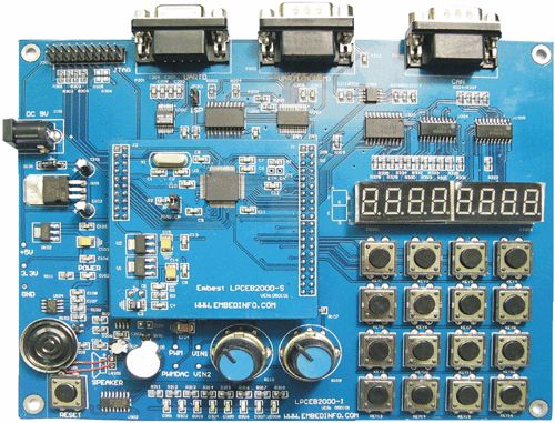

Gast #953533
ich denke auch, dass man alle möglichen schnittstellen rausführen sollte
- man muss ja nicht alles bestücken! aja, EMV-Technisch ist das
gepostete board voll grütze! wenn du so eins willst kommst du dicke mit
2 lagen aus!

#953768
Ich bin zwar nicht LPC22 aber, das gepostete Board hat nahezu keine
Entstorkondensatoren; der große TO220 links auf der größeren Platine
(ich denke ein Linearreglerwie 7805) ist auch nur in einer
"Bastelausführung" beschatet! Ich denke da an Überspannungsschutz,
Entstördrossel und Einbringung einer Funktionserde ;) Und wo wir schon
bei den Spannungsreglern sind - einen Schaltregler würde ich auch lieber
benutzen. Ich will ja nicht das sich der 7805 selber entlötet, wenn alle
Segmente der 7-Segs an sind und die Platine mit 12-15V versorgt wird.
Auch finde ich ist dort extrem der Platz verschwendet worden! Und schon
solche kleinigkeiten wie eine Stiftleiste anstelle eines Wannensteckers
der den JTAG verpolungssicher macht finde ich am falschen ende gespart!
Aber das sind jetzt erstmal nur meine Eindrücke bzw. würde ich das
ändern!
