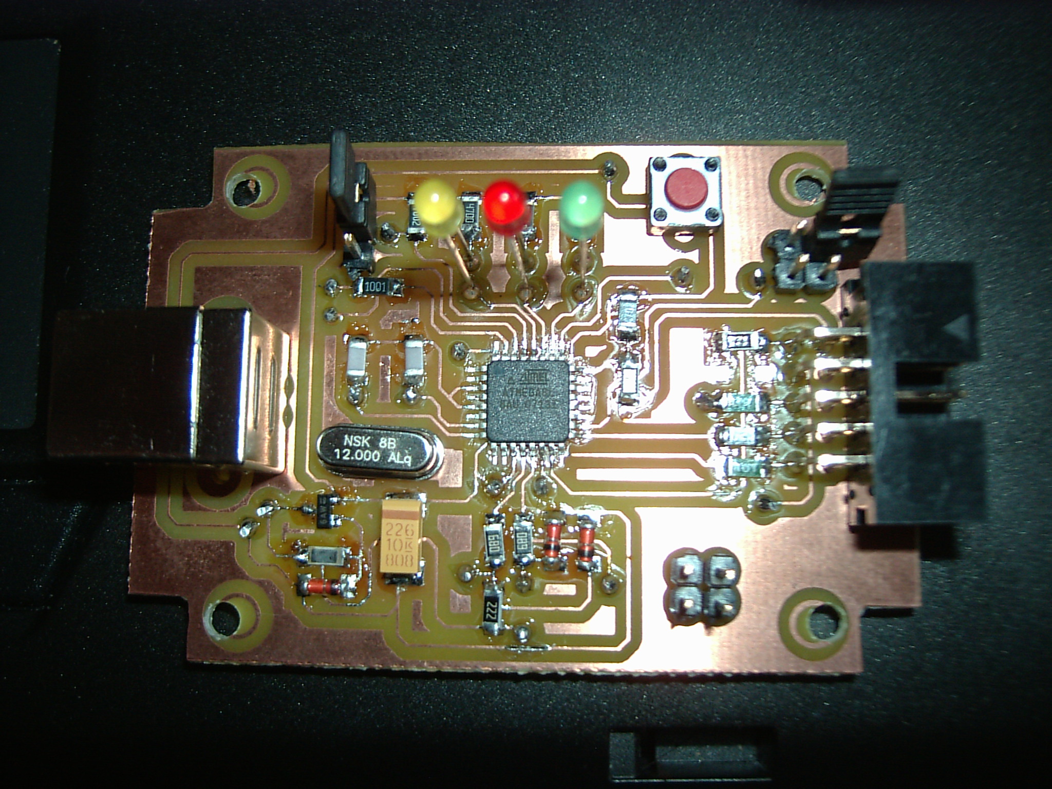

Hallo, ich bin auf der suche nach einer Schaltung für einen USB-ISP Programmer für AVR´s. Welchen nutzt ihr, könnt ihr einen empfehlen ? Danke !!!

Hallo Hubert Ich habe den USBasp von "http://www.fischl.de/usbasp/" nachgebaut funktioniert SUPER !! den USBAVR-ISP von Ullihome funktioniert genau so gut, beide sind von konstruktion fast gleich (kleine Unterschiede). USBasp fuktioniert mit AVRDUDE aber nicht mit AVR-Studio "mit USB geschwindigkeit!" USBAVR-ISP funktioniert mit AVR-Studio mit RS232 Geschwindigkeit und mit andere Firmware mit AVRDUDE als USBasp. beide sind sehr gut, kann man selber bauen oder für klein Geld (etwa 13€) als Bausatz. Habe beide getestet und benutze zur Zeit USBasp mit AVRDUDE da man ja in der Makefile integrieren. Gruß Martin acht so, mit dem Quarz 12MHz funktioniert übrigens problemlos Thomas B. wrote: > Simon K. wrote: > >> Was isn das für ne schrottige Tabelle in dem Artikel? Mit 4MHz den Chip >> auslesen, der 8MHz Takt hat? wie soll das gehen? Aber nicht über ISP, >> sondern über JTAG. Steht dort ja leider nicht. >> Und dem AVR ISP mkII anhängen, dass er nicht gescheit funktioniert >> grenzt meiner Meinung nach an Rufschädigung. Ich benutze ihn heute noch >> und hatte bisher null Probleme damit (keine abgeschossenen Prozessoren >> und/oder Verify Fehler). > > Ich nehm' das mal nicht als persönliche Kritik, denn ich habe zu dem > Artikel nichts beigetragen. Aber es ist ein Wiki, bring deine > Veränderungen doch einfach ein?! Ich kann ja schlecht die Tabelle löschen! ;) Simon K. wrote:

Ich habe den USBProg 3.1 nach einer Vorlage von MockUp nachgebaut, funktioniert astrein. Siehe: http://forum.embedded-projects.net/viewtopic.php?id=144 Dateien befinden sich im letztem Beitrag von MockUp.

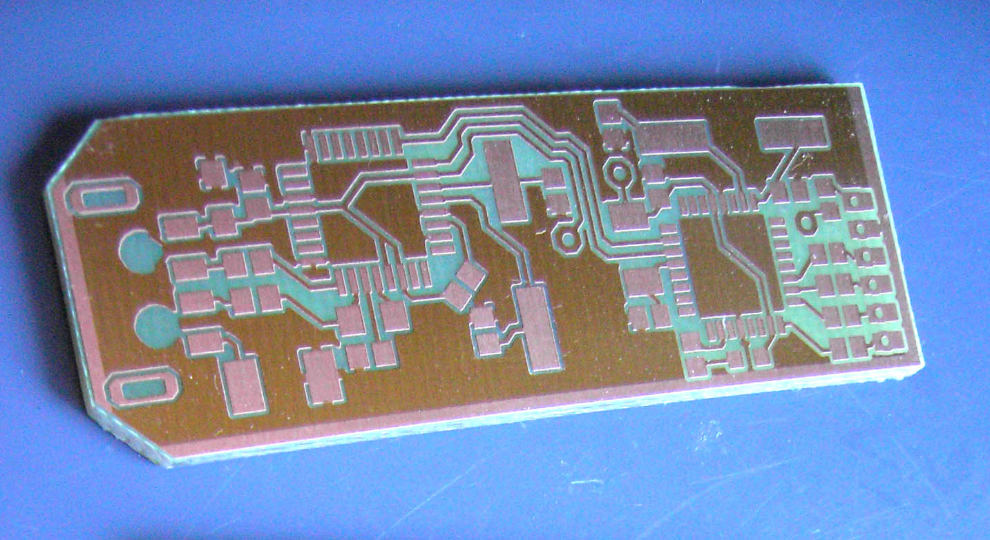

hallo, ich hätte noch eine platine einer smd-version des isp von guido socher. http://www.tuxgraphics.org/electronics/200510/article05101.shtml das teil bildet das protokoll vom stk500 nach - damit dürfte es zu wohl jedem programmer-tool kompatibel sein. die bauteile kosten um die 7eur, für die platine würde ich mir 6eur zzgl 2,20eur für den maxibrief vorstellen. das bild ist noch von der vorgängerversion. die neuere hat keine drahtbrücke mehr und eine beschreibung der pins ins kupfer eingeätzt. solltest du mehr sehen wollen, mach ich dir gern ein bild von ner aufgebauten version und der neuen platine. falls du interesse hast, meld dich einfach per mail und ich schick dir alles zu, was du zu dem schicken teil brauchst. grüße, holli Gibt es eigentlich einen Programmer oder besser JTAG Programmier-Adapter, der für AVR, ARM und MSP Controller gleichermaßen einsetzbar ist? Prinzipiell müßte das doch machbar sein, da alle drei Familien die gleichen vier JTAG-Signale besitzen. Das wird es so nicht geben, denn das Protokoll, was auf den JTAG Leitungen benutzt wird, ist jedes Mal grundverschieden. Die 4 Anschlüsse sind gleich, aber das war´s dann auch schon. Mit dem USBProg soll das ja wohl irgendwie mal möglich sein, aber da muss dann jedes Mal eine andere Firmware rein. Und MSP430 wird wohl so schnell nix, denn TI rückt die Protokoll-Unterlagen nicht raus.
