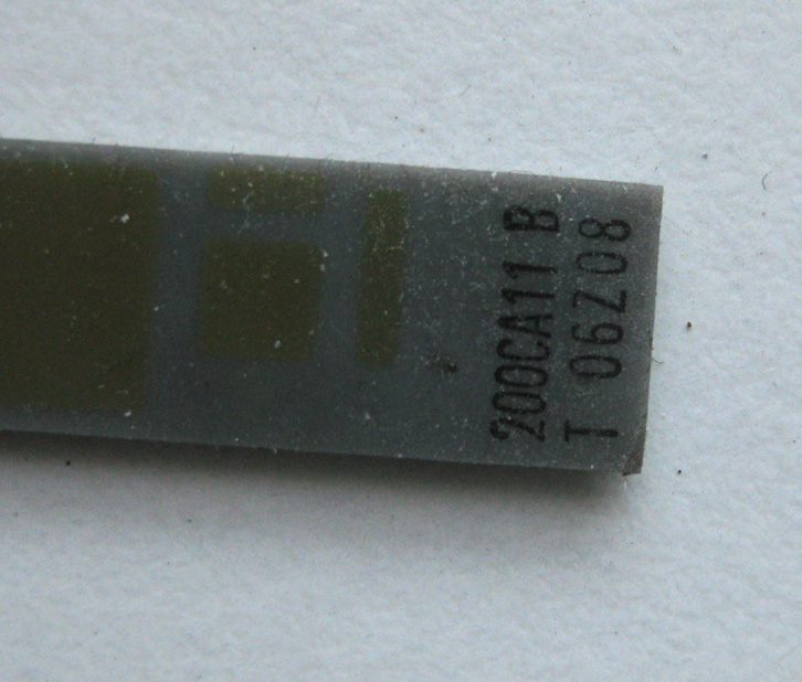

Gast #968010
Beim HP 5P (und vielleicht auch anderen):
Da ist eine schmale Keramikplatte auf einem Kunststoffträger, auf die
eine Leiterbahn (ähnlich wie bei einer gedruckten Schaltung) aufgebracht
ist. Das komplette Heizelement steckt lose in einem Schlauch aus
Kunststofffolie, der sich, angetrieben durch die gegnüberliegende Walze,
mitdreht und den direkten Kontakt zwischen Papier und Heizung
verhindert.

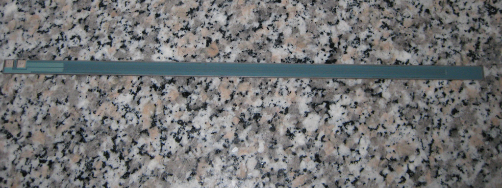

#4417795
> Wie bringt denn so ein kleines Teil die Fixierwalze schnell
> auf Temperatur?
Hat yalu oben schon geschrieben: Gar nicht ;) Es gibt keine Fixierwalze,
deswegen können die aus dem Standby auch so schnell losdrucken. Um das
Element ist sehr flexibles Kunststoff"rohr" bzw. Hülse, die drehende
Gegenwalze presst es an das flache Keramikelement. Dazwischen das
Papier. D.h. die Wärme geht nur durch die Folie getrennt direkt auf das
Papier.
#4417929
Georg A. schrieb:
> Um das
Ja, aber wie? Um Papier überall anzudrücken, braucht man doch zwei
stabile Walzen. Oder eine Walze und ein stabiles, stehendes Gegenstück.
Liegt diese Heizung auf einem Metallträger, damit sie nicht verbiegt?
Und um beide dreht sich die beschriebene Kunststoffhülse?

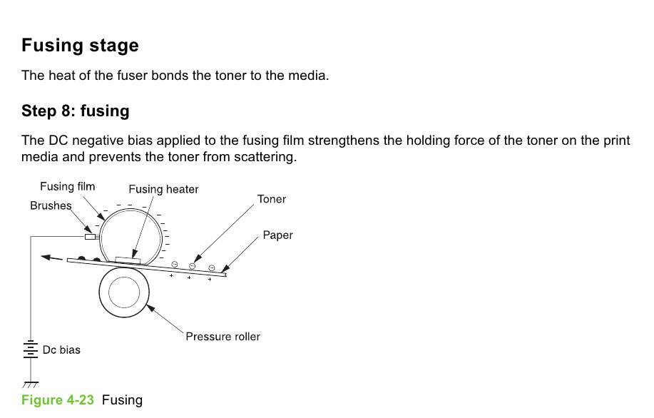

#4417960
Hab mal gegoogelt, aber kein vernünftiges Bild des Gesamtaufbaus
gefunden. Die Hülse nennt sich "Fuser sleeve", der Keramikstab ist
natürlich auf einem hitzebeständigen Kunststoffträger, die Hülse liegt
locker drehbar drumherum.
In ASCII-Art also so:
   WWWW   P   FF
  W    W  P FF   F
 W      W PFHKKK  F
 W      W PFHKKK  F
  W    W  P FF   F
   WWWW   P   FF
W=angetriebene Walze
P=Papier
F=Fuser Sleeve
H=Keramikheizkörper
K=Kunststoffträger
Ein Bild vom Fuser gibts noch:
http://www.printerworks.com/Images/Fuser-HP-LaserJet-1100.jpg
#4417966
Siehe Anhang.
Habe vor kurzem einen alten oki 430ex led-printer zerlegt.
Dieser hatte auch wie schon oben beschrieben eine 400W Halogenlampe in
einer beschichteten Walze, einen anliegenden NTC und zur Sicherheit
einen 150C Thermoschalter in wenigen mm Abstand.
#4417986
Georg A. schrieb:
> der Keramikstab ist
Und das funktioniert? Die Keramik leitet die Wärme doch perfekt auch an
ihre Rückseite...
Reibt sich die runde Hülse nicht von innen an der Keramik ab?
Habe inzwischen auch mal kurz gegoogelt, und irgendwas von 100.000
Seiten für solch einen Fuser gelesen. Finde das enorm für ein System,
bei dem eine Kunststoffhülse permanent gegen eine stehende Keramik
reibt.
Vielen Dank für die Erklärung.
So kennt man es. Aber das scheint offenbar langsamer beim Aufheizen zu
sein.
