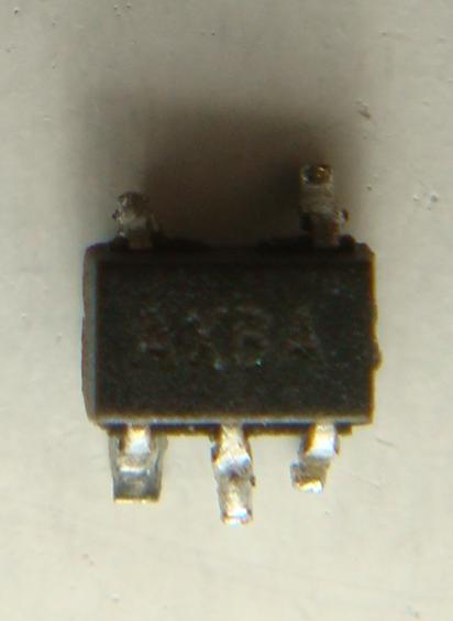

Jetzt kommt aber ein schwierigerer Brocken. Nämlich ein SMD-Baustein.
Auf der Platine hats auch andere SMD's die konnte ich aber alle selbst
herausfinden, bei dem hab ich Mühe.

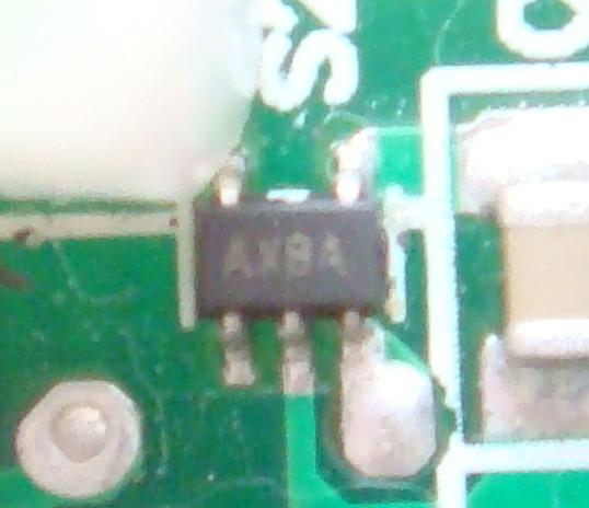

Unter der Lupe konnte ich lesen das AXBA steht. Das B könnte aber auch
eine 8 sein.
Also die kürzel helfen dir gar nichts. Auf den SOT23-5 sind das meistens
nur Produktionsdaten (Versionsnummmer etc...). Vermute einen
Spannungsergler, kann aber alles mögliche sein. Kannst Du das Ding
anwerfen und mal an allen drei Pins messen und die Ergebnisse Posten.
Die beiden Pins links sind unbelegt wie es scheint. Sind das eigentlich
aufgepumpte Vias ?
Ich hab einige Bauteile ausgelötet um versteckte Leiterbahnen frei zu
legen, das Ding kann ich ganz bestimmt nicht mehr anwerfen ...
Ich könnte evtl. einen zweiten Adapter finden und es dort ausmessen.

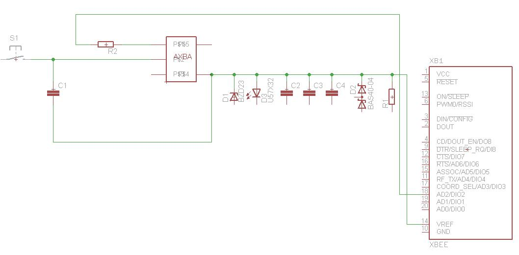

Aber ich post erst mal die Schaltung rund um das Bauteil, vielleicht
kann man so herausfinden was es ist. Sollte das nicht klappen hol ich
mir kurz noch nen adapter der läuft =)
Das sieht zwar etwas komisch aus (geht keine der Leiterbahnen irgendwo
weiter?), aber es könnte irgendeine Referenzspannungsquelle sein (z.B.
Bandgap-Referenz). Die gibt es durchaus in solchen Gehäuseformen.
Möglich wäre eventuell auch ein exotischer Temperatursensor.

Hab das Bauteil auch ausgelötet und nochmal fotografiert. Hoffe hier
erkennt man es besser.
Jaja auf dem Bild siehts schön böse aus, würdest du aber das Teilchen in
Echt sehen würdest du nie sagen schlecht ausgelötet, es ist nahmlich
seeeehhr klein 8)

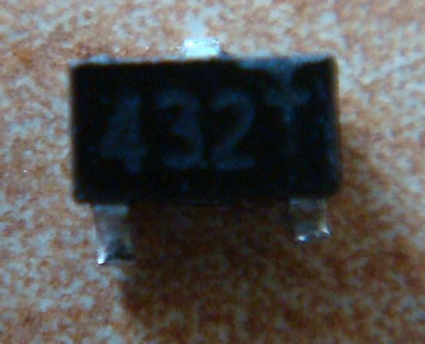

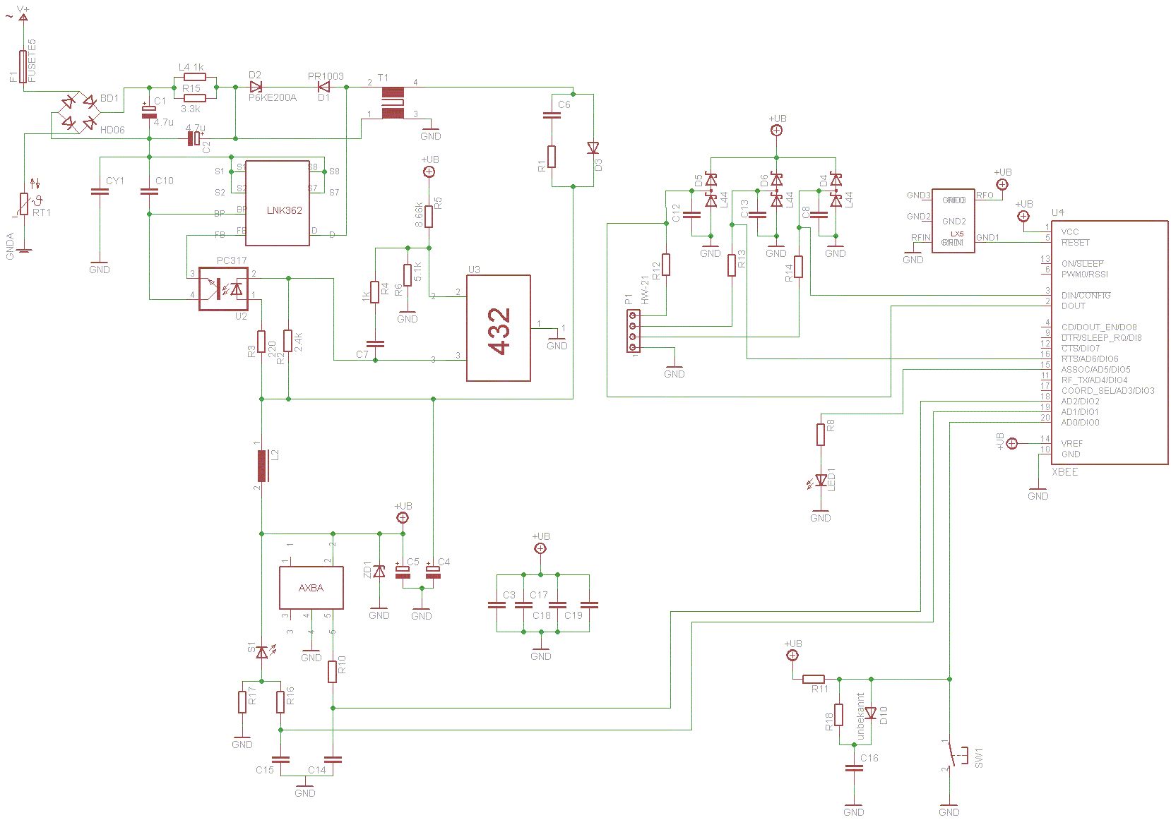

Hallo zusammen, ich bräuchte wieder Hilfe.
Diesmal handelt es sich um folgendes Bauteil (Anhang)
Falls es auf dem Bild schwer zu erkennen ist, es steht 432+ auf dem
Bauteil.
Ich hab auch schon bei http://info.electronicwerkstatt.de/ bei der SMD
liste gesucht. Was ich dort gefunden habe unter 432 entspricht nicht dem
was ich bräuchte. In dortigem Datenblatt wird es nur als eine Diode
gekenzeichnet mit einem Anschlus der gar nicht gebraucht wird.
Auf der Platine werden aber alle 3 Anschlüsse gebraucht. Es ist auch so
gelayoutet das man sagen kann das die Anschlusse wirklich gebraucht
werden und nicht nur durch Zufall der unbenötigte Anschluss verbunden
wird.
Foto?
@ASIC: Das kann ein Asic sein, muss aber nicht. Evtl kann man es aus dem
restlichen Schaltplan analysieren, wenn du den mal postest.

Ich stelle später trotzdem noch die Schaltung ins Netz falls es jemanden
interessieren sollte, und wäre trotzdem noch dankbar wen mir jemand
anhaltspunkte zum obigen Bauteil liefern kann welches ich nicht zuordnen
kann.

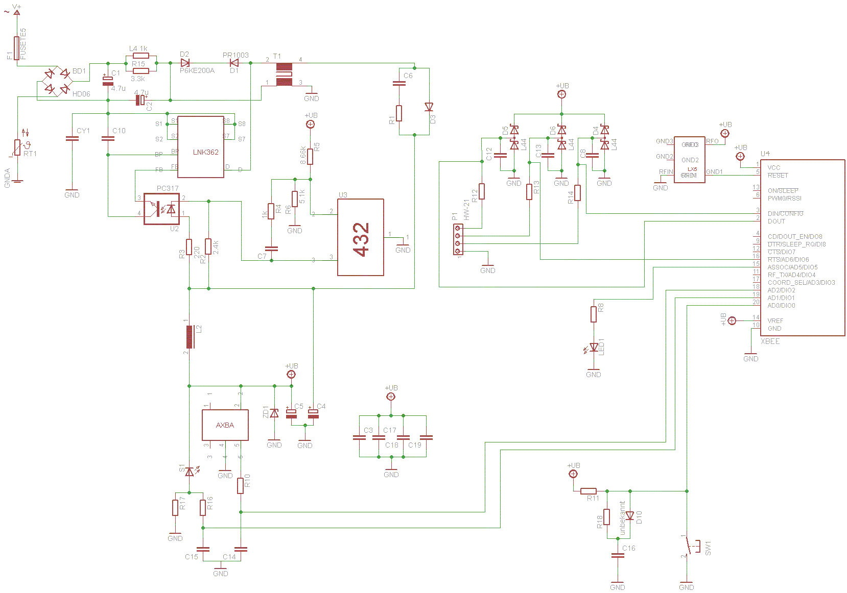

Und hier ist noch das Schema, man konnte die harddisk meines pc's retten
und so konnte ich noch das schema bekommen.
das schema ist noch nicht fertig und es fehlen 3 bauteile. es kann auch
sein das einige verbindungen im moment falsch sind aber ich arbeite an
einem 2. besseren schema.
man braucht EAGLE um das schema ansehen zu können.
Falls es bei jemanden auf Interesse stösst; Ich habe nun das fertige
Schema meines Geräts raufgeladen.
Bis auf die unbekannten Bauteile U3(432), AXBA (Sehr wahrscheinlich ASIC
Baustein) stimmen die anderen Bauteile.
Es ist nicht das schönste Schema aber wird noch gerichtet.

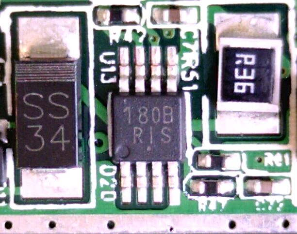

ich hoffe ihr könne mir helfen. Gesucht ist der Hersteller, bzw. Typ des
8-poligen SMD-Bausteils, siehe Foto.
Zu 99% ist es ein Schaltnetzteilbaustein, es ist Teil eines Yakumo
EasyGo XSC Navigationsgerätes. Das Navi wurde (nicht von mir;-)) anstatt
mit 5 Volt ansscheinend mit 9 oder 12 Volt versorgt.
Auf dem SMD-IC steht "180B" und in der zeiten Zeile "RIS".
Ich habe im SMD-Codebook bereits gestöbert, eine Suche in der
"LOGO"-Ecke nach RIS von www.aufzu.de war auch nicht erfolgreich.
Maxim-IC konnte ich auch ausschliessen.
Hat jemand eine Idee?
