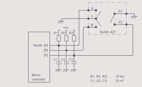

Schönen guten Tag,
ich versuche gerade, 3 7 Segment Anzeigen per Multiplex über einen
AtMega8 anzusteuern. Alles läuft auch gut, die 3 Anzeigen leuchten und
zeigen das an, was sie sollen, jedoch nicht so, wie sie es sollen.
Angenommen, es erscheint auf dem Display die Zahl „412“, dann leuchten
nicht nur die Segmente, welche die 3 Zahlen darstellen, sondern auch
noch ein paar andere Segmente schwächer. Dadurch lässt sich die Anzeige
schlechter ablesen und irgendwie wirkt es auch unsauber. Je nach
eingestellter Zahl leuchten eben andere Segmente noch schwächer mit, die
es aber nicht sollen. Ich hab mal ein Bild davon angefügt. Die
fehlerhaft schwach leuchtenden Segmente sind grün umrandet. Außerdem ein
Bild vom groben Überblick über die LED-Beschaltung mit dem µC.
Die Vorwiderstände für die Segmente sind jeweils 300 Ohm, die 3
Basiswiderstände für die Transistoren jeweils 1KOhm. Transistortyp:
BC550B
Ist das Problem nun schaltungsbedingt oder programmabhängig?
Kurioserweise wird das Leuchten der „falschen“ Segmente immer schwächer,
je niedriger die Multiplexgeschwindigkeit gewählt ist. Nur leider fängt
die Anzeige dann an zu flackern, logischerweise.

Das Problem könnte an den übersteuerten Transistoren liegen. 10kHz
Mux-Frequenz sind ziemlich viel! Baue mal pnp als Kollektorschaltung
(ohne Basiswiderstände!) ein.

von capellone (Gast)
Du solltest vor dem wechsel auf einen anderen multiplextransi
alle segmente ausmachen und erst nach dem wechsel die zu dieser stelle
gehörigen segmente einschalten. Im Bild sieht man wunderbar in der
zweiten stelle die 4 der ersten schwach leuchten.

von Chris D. (m8nix)
Du musst, bevor du die nächste Ziffer auf dem nächsten Segment ausgibst,
die Matrix-Transistoren alle abschalten, dann die neue Ziffer auf den
Port legen und erst dann den entsprechenden Matrixtransistor wieder
ansteuern. Ansonsten "verschleifst" du die Ziffer die du am folgenden
Segment ausgeben willst auf das momentan angesteuerte Segment.
Gruss Chris
von Christian L. (lorio)
Also das Problem hatte ich auch mal...nach einigem Grübeln bin ich dann
auf das Problem gekommen:
Mein Vorgehen (so wie auch deins) war:
... -> Zahl ausgeben -> warten -> nächstes Segment ansteuern -> ....
Das Problem hierbei ist, dass während du schon zum nächsten Segment
schaltest noch die "alten" Daten anliegen.
Das erklärt auch, dass das Problem bei niedrig werdender
Multiplexfrequenz kleiner wird, denn diese "Übergangszeit" wird dann im
Vergleich zur "Verweilzeit" immer unbedeutender.
Prinzipiell gibt es hierfür 2 Lösungsansätze:
... -> Zahl ausgeben -> nächstes Segment einschalten -> warten ->
Segment ausschalten (über Transistor) -> ...
oder:
... -> Zahl ausgeben -> warten -> 0b00000000 ausgeben (Segment aus) ->
Beide Lösung machen davon Gebrauch, dass die Komplette Anzeige für eine
kleine Zeit ausgeschaltet sind.
Prblem mit sich überlappenden Zuständen (alte Daten, neues Segment) bzw.
Schaltzeiten der Transistoren sollten damit behoben werden.
Christian

Zweite Frage, wie schon richtig erkannt, ist dort ein Drehimpulsgeber
angeschlossen. Laut dem angehangenen Schaltbild werden dort ja 3 pullups
benötigt. Kann ich diese auch weglassen?
Das ich die pullups softwareseitig erst aktivieren muss, versteht sich
von selbst.
Vielen Dank!
