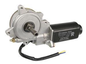

also Spiegeldurchmesser ca. 1 Meter. naja, dei Idee mit den Stellmotoren frü Schüsseln ist doch schon ganz verwendbar. Sie sind mechanisch sehr robust, und können elektrisch bequem (über disecq) angesteuert werden. Wenn halt die eine Geometrieebene fahlt, dann bau dir halt 2 von den Dingern an den Mast Die Idee mit dem "Errechnen" der Sonnenposition (als Quelle der größten Helligkeit) scheint mir auch sinnvoller als das echte "ausmessen" der größten Helligkeit. Ich denke da an wolkenverdeckten Himmel, wo sich das Teil wahrscheinlich schwindlig suchen und dauern positionieren würde, weil es den hellsten Punkt am Himmel nicht orten kann

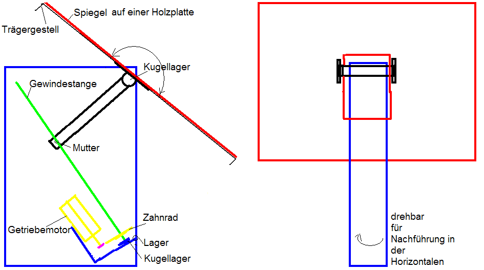

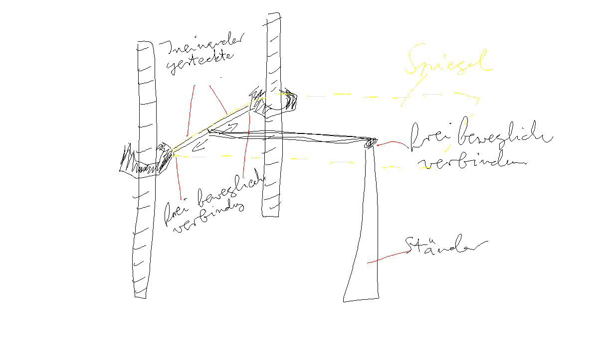

Ich habe mal ein skitzten Plan für die Mechanik angehängt, es ist zwar keine Antwort auf deine Frage, aber was solls :)
Bild Nr 2.
Bild Nr 3.

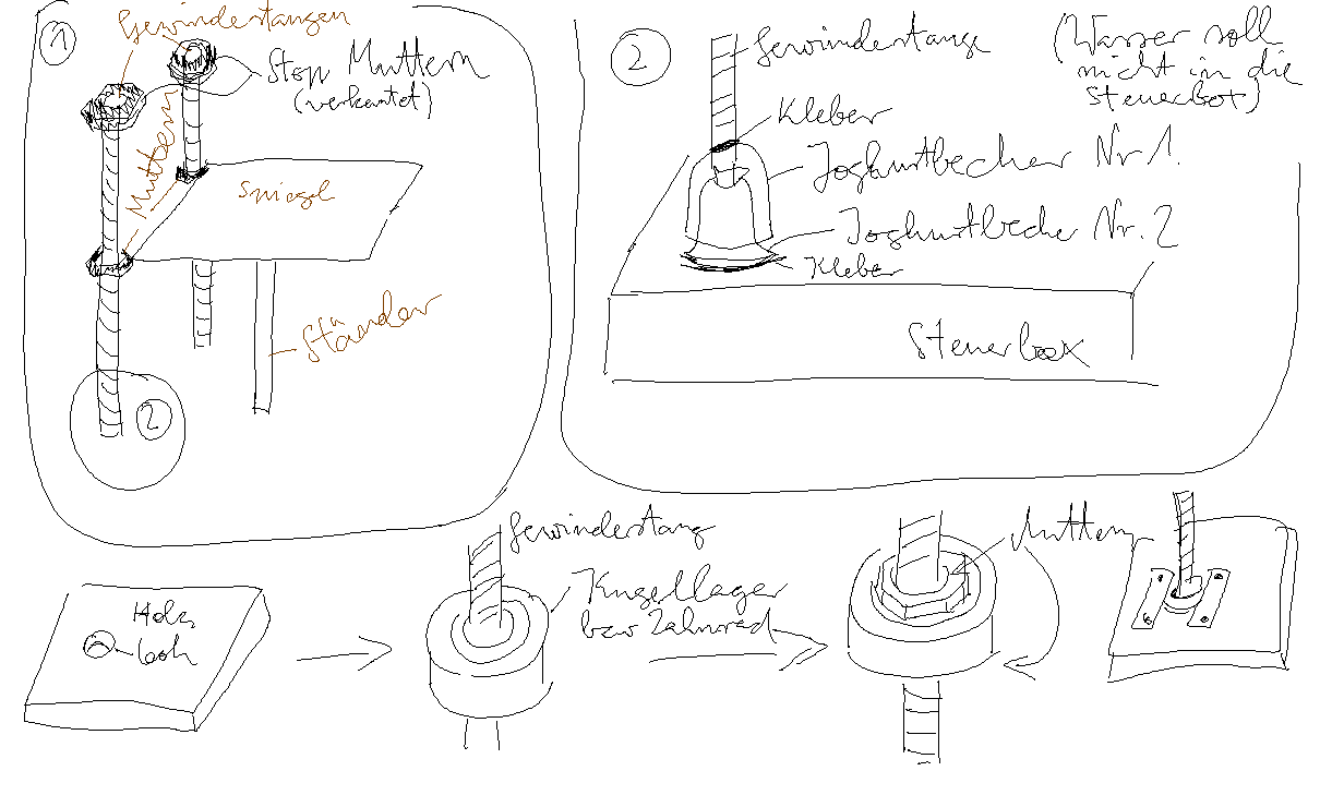

Hallo Gerard, die Joghurtbecherabdichtung ist eine gute Idee, ich möchte den Antrieb besser komplett schützen. Anbei eine Skizze für die Verstellung des Höhenwinkels. Da sich die Sonne in dieswer Richtung weniger als 90 Grad bewegt, muss der Spiegel nur 45Grad machen. Das Gehäuse muss dann noch gedreht werden, für die Verstellung in der Ebene. In dieser Richtung muss sich der Spiegel 90Grad drehen. Axel
wie wärs wenn du dein Sensorkonzept überdenkst und eine andere Perspektive einnimmst? Wäre es nicht denkbar den Sensor am Nordfenster zu platzieren? Wenn der Lichtfleck einmal auf den Sensor/Fenster "eingerastet" ist, kann man entsprechend nachführen lassen. Wenn man per Hand den Spiegel nachführen würde, würde man schließlich auch auf das Fenster schauen. Genau dies könntest du nachahmen. Der Vorteil besteht auch darin, dass du den Spiegel im Ort variieren kannst, ohne dass es zu Fehlern kommt. Ich würde das so machen: Links, Rechts, Oben und Unten am Fenster einen kleinen Sensor. Linker Sensor weniger Licht als rechter Sensor --> Spiegel nach links Rechter Sensor weniger Licht als linker Sensor --> Spiegel nach rechts Oberer Sensor weniger Licht als unterer Sensor --> Spiegel nach oben Oberer Sensor mehr Licht als unterer Sensor --> Spiegel nach unten Resultat: Ohne das du dich um aufwändige Winkelberechnungen oder sonst was kümmern musst, bleibt der Fleck immer am rechten Ort. Einziger Nachteil: Von den Sensoren am Fenster muss zum Spiegel eine Verbindung hergestellt werden. Tipp: kleines Funkmodul nehmen.
