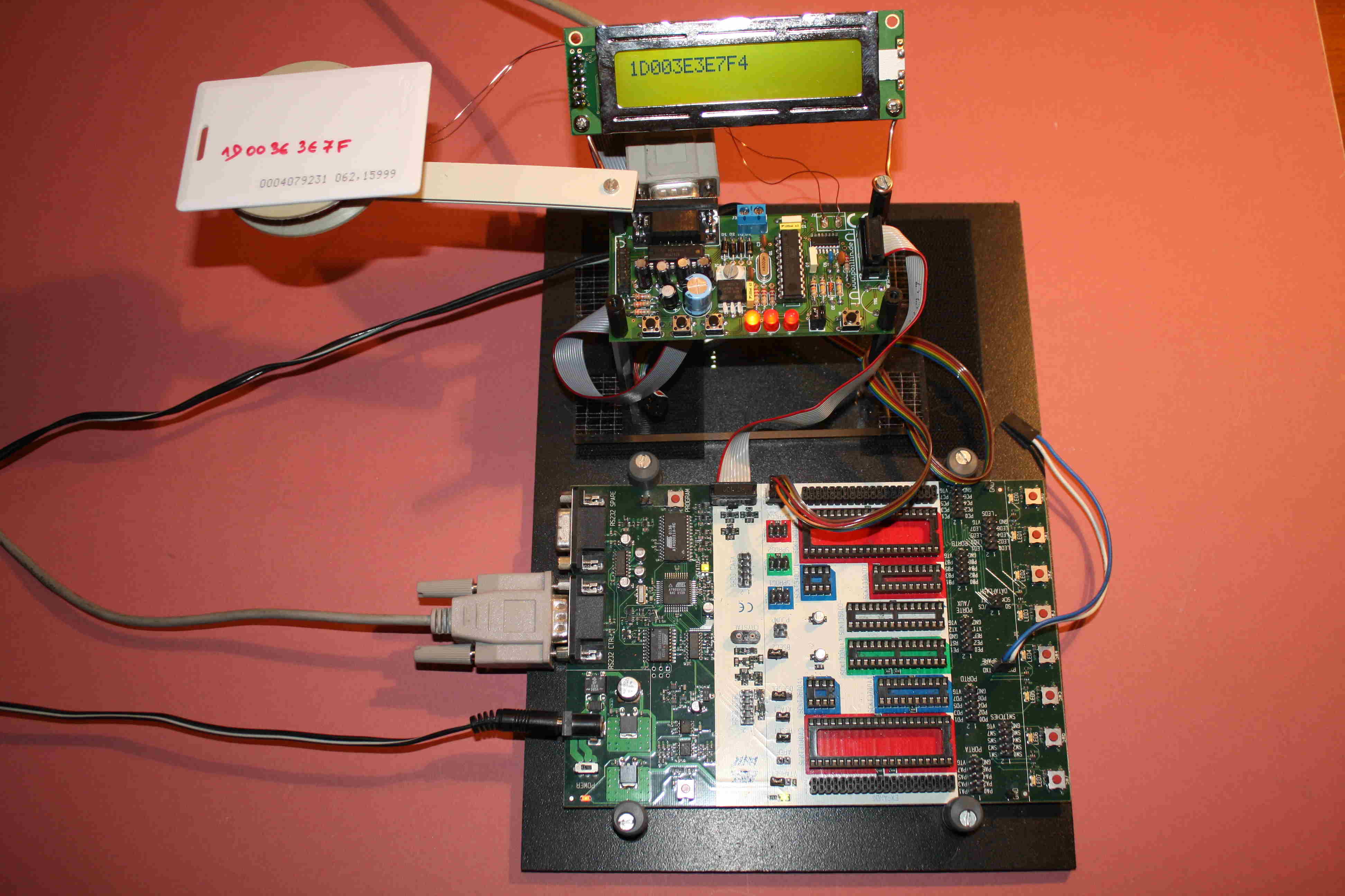

von Johannes R. (mrvisual)
Jep, gerade eben fertig bekommen. Richtig eklig ist das Wickeln der
Spule, kann leider nicht ganz eine Ausssage machen wie wichtig da eine
gute Wicklung und resultierende Spule ist.
Bei mir hat er nur einmal bis jetzt die ID erfasst, kA was das Problem
ist.
Laut dem Link
http://groups.google.com/group/de.sci.electronics/browse_thread/thread/cee66256bb6d4155
(Newsgroup) ist die Antenne kaum entscheidend....wundert mich zwar
schon, aber der Mensch klingt überzeugt.
Der Aufbau an sich ist einfach und schnell erledigt wenn man eine
feinere Spitze auf dem Lötkolben hat (der U2270B ist ein SMD-Chip).
Ich seh mal, dass ich den Empfang gescheit hinbekomm....

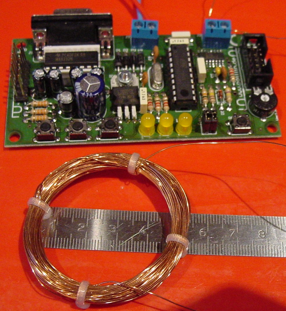

ich habe gerade meineN Bausatz fertig gestellt.
Das lesen der Transponderkarte hat auf Anhieb funktionier, obwoch ich
für C1 1,0n statt 1,2n verwenden mußte (war falsch abgepackt.)
Die Leseentfernung betr#gt bei mir ~1cm.
Das ist mir etwas zu wenig, da ich die Empfängerspule hinter 4,5cm Holz
unterbringen muß.
Was gibt es da für möglichkeiten diese zu erweitern ? (~15cm)
Mein Spule hat momentan 1,8mH. (habe paar Windungen zu viel.)
Gruß MaXX

Ich denke eine professionell gefertigte Spule oder allgemein Antenne
sollte bessere Werte erzielen. Da findet man von hundsteuer bis relativ
annehmbar alles im Internet. Dumm nur, dass immer Versandkosten
dazukommen...
Mich würde auch eine kreative Lösung jetzt begeistern :-)

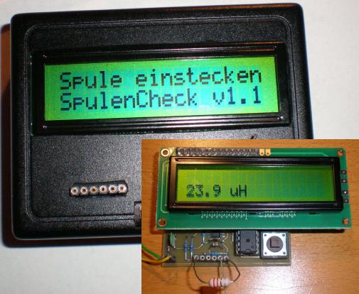

Die Induktivität messe ich mit einen Nachgebauten Spulenmesser von
Elektor.
MaXX

Zum Punkt größere Reichweite:
Der verwendete IC U2270B kann mit einer zweiten Spannung von 7-8V
versorgt werden um damit die Spule anzutreiben. Die Reichweite könnte
damit ca. 2-3mal  so groß werden.
Momentan komme ich auch nur etwa auf 2cm. Ich habe allerdings eine alte
Lötzinnrolle genommen und ca. 205 Windungen aufgewickelt. Damit komme
ich laut meinem Messgerät auf 1,63mH. Der Innendurchmesser von ca. 2,5
cm ist aber vielleicht etwas zu klein.
Um die Reichweite zu verbessern, will ich bald mal eine oder mehrere
Flachspulen wickeln. Diese sind einfach herzustellen und haben eine hohe
Güte (siehe: http://www.erinacom.de/elektronik/geraete/radio3/flach.html

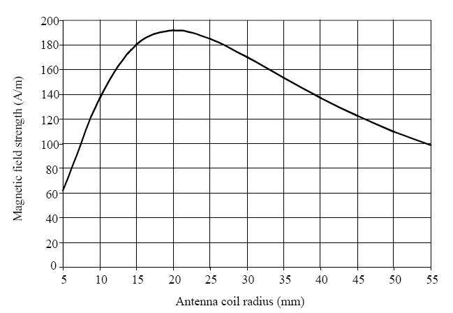

Für die Spule ist ein r=2cm optimal, die Kapazität sollte kleiner
genommen werden 1,2nF  -> 0,9nF  wegen der Kapazität der Spule, wenn die
spule mehrschichtig gewickelt ist.  Dazu sollte der Skineffekt beachtet
werden dadurch steigt der Widerstand der Spule, der Proximityeffekt
spielt auch eine rolle.

der skineffekt spielt bei 125 khz kaum eine rolle. entscheidend fuer
eine gute reichweite ist die resonanzfrequnez. ausserdem kann man sich
spulen mit kleinen ferritkernen wickeln ( sowieso magnetische kopplung )
damit habe ich beim u2270 schon ca.4cm erreicht ( hängt auch vom  tag
ab, gibt's mit unerschiedlichen grössen ). bei luftspulen ist der
durchmesser entscheidend. mit einer 20cm spule kommt man locker auf
10cm.

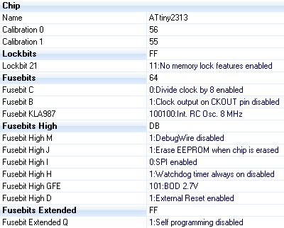

von Rudi (Gast)
nachdem ich das Problem mit der fehlenden lib lösen konnte (neuere
Demoversion geladen) wollte ich jetzt kurz mein Programm vorstellen, da
es nicht so recht funktioniert.
Ich habe das Programm von Pollin etwas verändert. Der Reader soll jetzt
wie gehabt durchgehend die Tags lesen und ausgeben. Wenn man die Taster
eins bis drei drückt soll vor den Wert des Tags noch ein Wort gesetzt
werden.
Die Anzeige des richtiges Textes auf dem Display funktioniert auch eher
sporadisch.
Lesen tut er scheinbar momentan gar nichts.
Was ist an meinem Programm falsch?
Gruß.
von Gerhard G. (ibilzh)
@Rudi
such mal in der Bascom Help nach rfid.
Dort ist ein Unterpunkt - EM4095 RFID Reader.
Da ist das Beispiel her.
Und dort schau besonders nach do loop - wie oder besser wo die Schleife
eingesetzt ist.
Du springst mit debounce eine sub an und von dort aus springst Du
die Hauptschleife (do loop) wieder als sub an.
Gerhard
von Hans H. (hanshans)
der Aussage von  @Gerhard Günzel  ist nur noch hinzuzufügen,
das du, nach der LCD Ausgabe von "Jetzt Chip!" dem Bediener wenigstens
eine Chance geben musst den Tag vor den Leser zu halten
von Rudi (Gast)

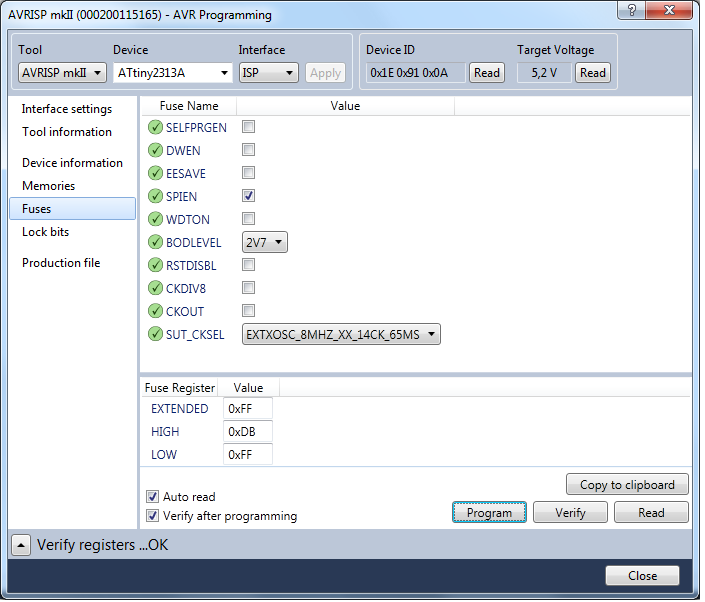

ah ok danke!
nachdem ich dann bei den fuse bits noch das clock divide deaktiviert
habe hat er dann auch so funktioniert wie er das sollte.
@hans danke für den Tip, das ist natürlich zeitlich etwas knapp.

von Schlaumacher (Gast)
ich habe den Bausatz nun fertig gebaut, und die Spule habe ich nach dem
Bauplan gewickelt. Spulendurchmesser und Höhe eingehalten, so lange
gewickelt bis ich 1,62mH gemessen habe, habe es angeschlossen und mal
die Transponderkarten dran gehalten. Aber leider tut sich absolut
nix..... :-(
 woran kann das liegen ? ich wette ich habe noch einen Fehler drinnen,
weiss aber nicht wo genau ich suchen muss. Software läuft einwandfrei ,
ich habe die Originale genommen, die es auf der Pollinseite zum Download
gibt und aufgespielt.
Wäre für Tipps dankbar,
von HansHans (Gast)
@ Schlaumacher
Woher weist du die Aussage wenn du auch schreibst
>tut sich absolut nix
was bedeute nix ?
kein Lcd-Anzeige  ,kein RS232, keine LED ,kein 125Khz schwingen ?
@Normen
>Womit kompilierst du denn (Version)?
WinAVR 20080610  - AVR Studio 4.15 zeigt 101 %
WinAVR ????           - AVR Studio 4.13 zeigt 81,7 %
hatte aber noch keine Zeit nicht weiter damit zu beschäftigen ..
....arbeite noch dran .
Gruß HH
Hy,
@HansHans Display läuft, Taster funktionieren auch, bekomme Text auf
Display und RS232 angezeigt. Ob 125KHz da sind kann ich leider noch
nicht messen, aber eine Spannung liegt an J2 an.
Ich halte halt die Transponder karte an die Spule dran und er liest
nix....
Zusatz:
Ich messe dass die Spule 1.62mH besitzt, aber vielleichtist die nicht
ordentlich gewickelt, kann das daran liegen ? Spielen nicht nur die
1.62mH eine Rolle ? Kommt es noch auf die Güte an ?
Bye
von Gerhard Günzel (Gast)
Hallo
@Schlaumacher
Den Lack an den Spulenenden hast Du schon entfernt?
D6 ist richtig rum eingelötet?
Mess mal das Signal an PortD.2 (Pin 6 am U2270B) Sollte Hi sein.
Gerhard
Nochmal ich,
die Spule ist nicht so kritisch. Es verlagert sich lediglich die
Frequenz.
Die RFID Chips arbeiten von 100 Khz bis 150 Khz. Und auch die Software.
Eine nette Fehlerquelle  sind die Schraubklemmen, wenn die Spule nicht
sauber vom Lack befreit ist.
Brenn die Isolierung einfach mal an den Enden ab. Und kontrolliere Deine
Platine auf kalte Lötstellen und Kurzschlüsse.
Ohne Oskar tut man sich schwer, oder hast Du so ein Ding.
Gerhard
@Gerhard Günzel
Am Pin 6 liegen 4.8V an, den Lack habe ich mit Lötkolben abgebrannt und
direkt auf die platine gelötet, leider kein Erfolg. Ich schaue mir
nochmal den U2270B an unter einer Lupe, bei SMD habe ich nichtdie besten
Augen.
Was meinst du denn mit einem Oskar ?
Danke für die Hilfe
Hallo Schlaumacher
Oskar ist ein Oszilloscope.
Schau Dir auch Verunreinigungen an.
Flussmittelreste in Verbindung mit Resten vom Zinn (so schwarzes Zeug)
bringt den ganzen Chip zum "Schweigen". Ist beim EM4095 nach meiner
Erfahrung so. Nach dem Waschen mit Aceton ist meist der Fehler weg.

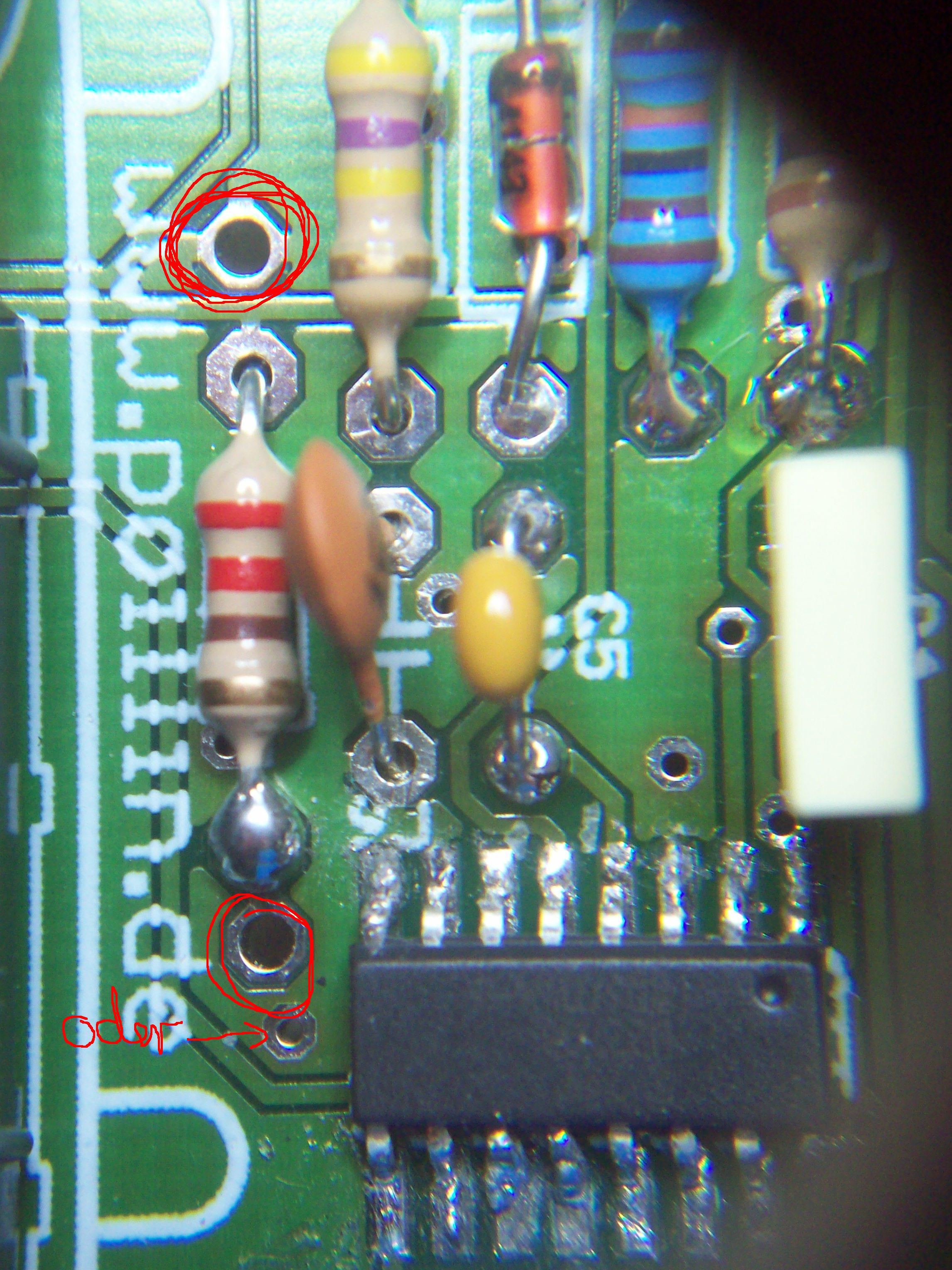

Hallo Freunde,
ich hab auch das Pollin Board,
und immerhin so erfolgreich gelötet,
dass die LEDs leuchten.
Und auch sinnvoll mit den Tastern reagieren.
Aber: Ich komme nicht zurecht mit:
1) die LCD-Anzeige macht gar nichts
1a) Dient 15 und 16 nur zur Hintergrund beleuchtung?
    Denn die hab ich nicht angeschlossen und wüsste auch nicht genau
    wo auf dem Board.
    Weiss da jemand mehr.
2) Ich komme mit der Software von Pollin auch nicht zurecht.
   Wie bringt man die zum Laufen - unter welchem Programm läuft die?
3) Kann man die RS232 auch über USB-Adapter abrufen?
ein etwas frustrieter Steve hofft auf eure Hilfe...
Gruss
Steve
1. Aufbaufehler
1a. s. mein Text vom 19.10.2008 19:01
2. der Tiny ist normalerweise schon  programmiert und läuft so erst mal
ohne Änderung
3.sollte nichts dagegensprechen
alle ? oder nur die Netz Led ?
Gruß HH

von Steve (Gast)
Hallo Hans,
danke fürs Antworten.
Zu 1) hmmm - ich vermute ja auch, aber ich finde bislang noch keinen.
zu 1a) ja, diesen Beitrag kenne ich, aber unterhalb dieser Pins befindet
sich bei mir genau R11. Meinst du die Löcher drunter und drüber von R11?
(siehe Bild)
zu den LEDs.
Es leuchten:
1. Bei Einschalten ersmal alle drei
2. dann gehen LED1 und LED2 aus. Nezt bleibt an.
3. Beim Drücken von Taster 2 wird LED1 umgeschaltet
4. Beim Drücken von Taster3 wird LED2 umgeschlatet.
Soweit stimmt das, aber angezeigt wird eben nichts.
Und das Auslesen mit dem Programm hat auch nicht geklappt.
Was genau bedeutet "Tiny"?
Ich habe da Pollin-Programm mit BASCOM compiliert,
aber dann war nichts mehr zu bemerken. Auch keine Fehlermeldung.
Was soll da denn eigentlich geschehen?
Auch wenn erstmal kein Transponder erkannt wird?
Gruss und Dank
Steve
von HansHans (Gast)
(siehe Bild)
Ja.
deine Lötstellen sehen algemein nicht "schön aus"
>1-4
das ist ein zeichen das das Program im Tiny
(--> ATtiny2313 das ist das AVR IC mit dem Programmm)
läuft
von bascomliebhaber (Gast)
Der Widerstand R11 ist viel zu groß,deshalb geht die Beleuchtung nicht.
R11 in 22 Ohm getauscht und das Diplay leuchtet.
Mit dem Poti den Kontrast des LCD einstellen.
von Klaus R. (ruebi)
> Elektor.
Sorry, da leider OT: Kannst mir freundlicherweise mitteilen in welchem
Heft das Teil (Induktivitätsmessgerät) beschrieben war? Die
Elektor-Seiten waren da leider nicht wirklich hilfreich (habe schon 10
Elektor-Credits für Mumpitz vergeudet).
Hallo ich bin zwar nicht TC-MaXX
aber :
Der Spulen-Checker ist in Elektor Juni 2007 Heft Nr.438
Seite 50 - 53 ist mir gerade in die Hände gefallen .

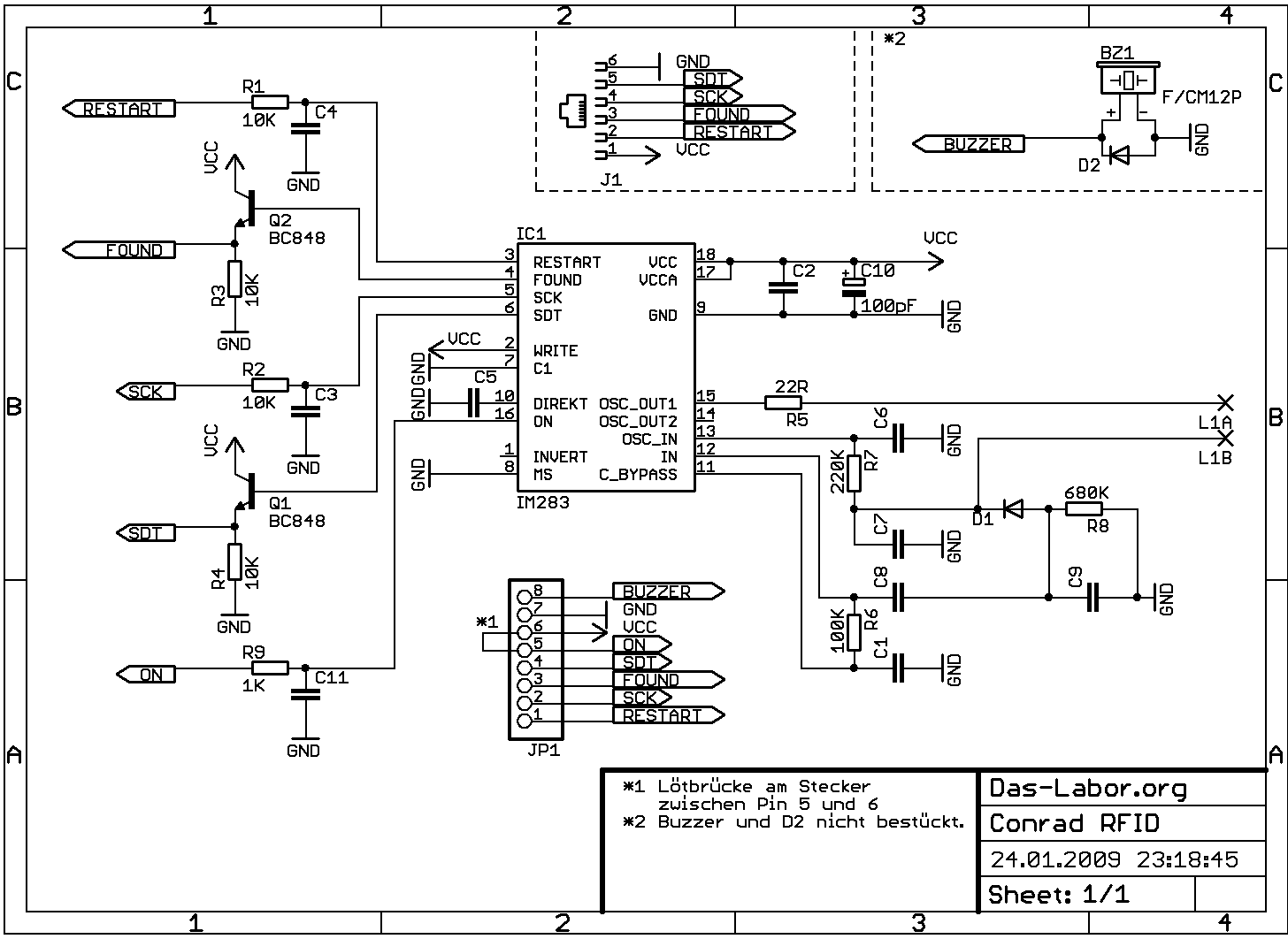

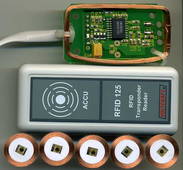

von Andreas (Gast)
Hallo RFID-Freunde,
ich habe bei Conrad unter der Bestellnummer 512342 einen
Transponder-Reader inkl. 5 Transpondern für 10€ gefunden.
Der verbaute IM283 sollte sich wesentlich leichter ansprechen lassen als
der U2270. Das Datenblatt hab ich so verstanden, dass man zum Lesen aus
dem IM283 nur Clock und Data braucht.
Ich werd mal versuchen die Kabelbelegung rauszufinden und das Ding in
Betrieb zu nehmen.
Gruss Andreas
Das Datenblatt findet man unter:
http://www.id-mos.com/PDF/im283-universal_rfid_reader-ds.pdf

von Suschman (Gast)
Hi
Wer sich noch für den Transponder-Reader von Conrad interessieren
sollte, ich hätte da den Schaltplan anzubieten und den IM283 als Eagle
Lib.
Angenehm das der Chip die Standard-Tags direkt dekodiert.
http://www.das-labor.org/wiki/RFID/Conrad
MfG

von JND (Gast)
Nur so nebenbei: Ich habe meinen Bausatz erfolgreich aufgebaut und
einfach mal die mitgelieferte Drahtrolle für die Spule angeschlossen und
getestet. Ich komme auf eine Leseentfernung von 6-8cm ohne sonstige
Modifikationen. Sogar durch meine 2cm dicke Tischplatte + Abstand
funktioniert es einwandfrei. Meine selbstgewickelte Spule mit den
"Idealmaßen" aus der Anleitung funktionierte am schlechtesten. Ich kam
nur auf etwa 3-4 cm!
Heißt das, dass die Abmessungen der Spule sehr stark zu vernachlässigen
sind? Auch mit einer anderen Drahtrolle mit alles anderem als Idealmaßen
war ich von der hohen Leseentfernung positiv überrascht ...
Ist das nur Zufall oder kann jemand anderes auch davon berichten?

beim Anlegen der Spannung alle LED's an, meist aber nicht.
Vielleicht der Controller falsch geflasht, Fuse-Bits... hab ich noch
nicht probiert neu zu flashen.
von Jojo (Gast)
hab' das Board auch letzte Woche zusammen gebaut. Leider hat das Board
nicht auf anhieb funktioniert. Nach einigem Rumprobieren (den uC auf
externem Board STK500 geflash, statt dem Oszilator den internen
Taktgenerator genutzt) hat's dann leidlich funktioniert. Allerdings
spinnt das Display wenn kein Transponder in der Nähe ist, der gelesen
werden kann.
Heute hab' ich dann nochmal den Quarz aus und wieder eingelötet und
wollte dann die Fusebits wieder so eingestellen, dass er den externen
Takt vom Quartz nutzt. Weil ich nicht wieder den uC aus dem Board hebeln
wollte, hab' ich das 10pol. Programmierkabel vom STK500 angeschlossen.
Als ich das STK500 dann eingeschaltet habe, bekam die Schaltung die
Versorgungsspannung vom STK500 und lief sofort einwandfrei. Sobald ich
Spannungsversorgung wieder auf eigene Regelung umstelle flippt das Ding
wieder aus.

von Thilo M. (Gast)
OK, hier mein Aufbau.
Evtl. hat mein RCL-Messgerät Mist angezeigt, es waren 780µH.
Die Spule hat ca. 100 Windungen.
von Jens M. (dl4aas) Benutzerseite
Hallo Thilo,
wirklich seltsam. Ich wollte auch nicht an Deinen Worten zweifeln, aber
irgendwie scheint es bei der RFID-Geschichte noch Parameter zu geben,
die wir nicht kennen oder berücksichtigen. Zu unterschiedlich sind die
Ergebnisse, als dass man sagen könnte: Alles klar, ändere dies oder das
und alles tut.
Dein Messwert passt auch zur Theorie, wird also stimmen.
Was auffällt: Durch das Binden der Spule mit Kabelbindern ist sie recht
kompakt und homogen. Das ist bei mir nicht so, da ich sie auf einer
Rolle (schönes Wort: Spulenkörper) habe. Vielleicht ein Teil des
Problems.

von Sven (Gast)
Ich habe mit Spulen aus sehr dünnem Draht (von Relais abgewickelt)
experimentiert. Ca. 130 Windungen auf Klopapierrolle aufgewickelt. Da
man mit der Selbstwickeltechnik eh keine exakten Werte hinkriegt habe
ich die fertige Spule zwischen den Fingern etwas zusammengedrückt, dass
sie zu einem Oval wird. Auf einem simultan angeschlossenen Oszi ist gut
zu sehen, wie die Spannung im Schwingkreis auf bis zu 170V ansteigt. Im
Idealfall kriege ich 12cm mit Scheckkarte und 8cm mit Schlüsselanhänger
hin.
Achtung, der Oszi-Tastkopf beeinflusst den Schwingkreis.
Geht aber auch ohne Oszi, indem man den Transponder vor die Spule hält
während man sie verbiegt, bis eine maximale Reichweite erzielt ist.

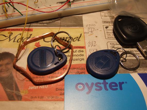

So weit so gut. Ich möchte jedoch kleinere Tags für den Schlüsselbund.
Bei Reichelt habe ich sowohl die kleinen runden als auch die
Schlüsselanhänger gekauft. Aulesen kann ich beide, jedoch ist der
Leseabstand sehr gering.
Kennt jemand gute kleine Transponderkarten mit EM4102-Chip?
Ben
Hallo Ben,
der Leseabstand (und um den geht es Dir ja offenbar) ist weitestgehend
von den verwendeten Antennen abhängig. Je kleiner der Tag ist, desto
weniger Platz ist für eine vernünftige Antenne. Ergo: geringerer
Leseabstand! Glasröhrchen, als auch Schlüsselanhänger haben in der Regel

--> ist bei mir auch so gewesen. Die SW ist zwar auf dem AVR schon
drauf,
allerdings ist in den Fuses der Brown-Out abgeschaltet.
Also einfach auf 4,7V-Schwelle aktivieren und das Board startet bei
Anklemmen sauber auf.

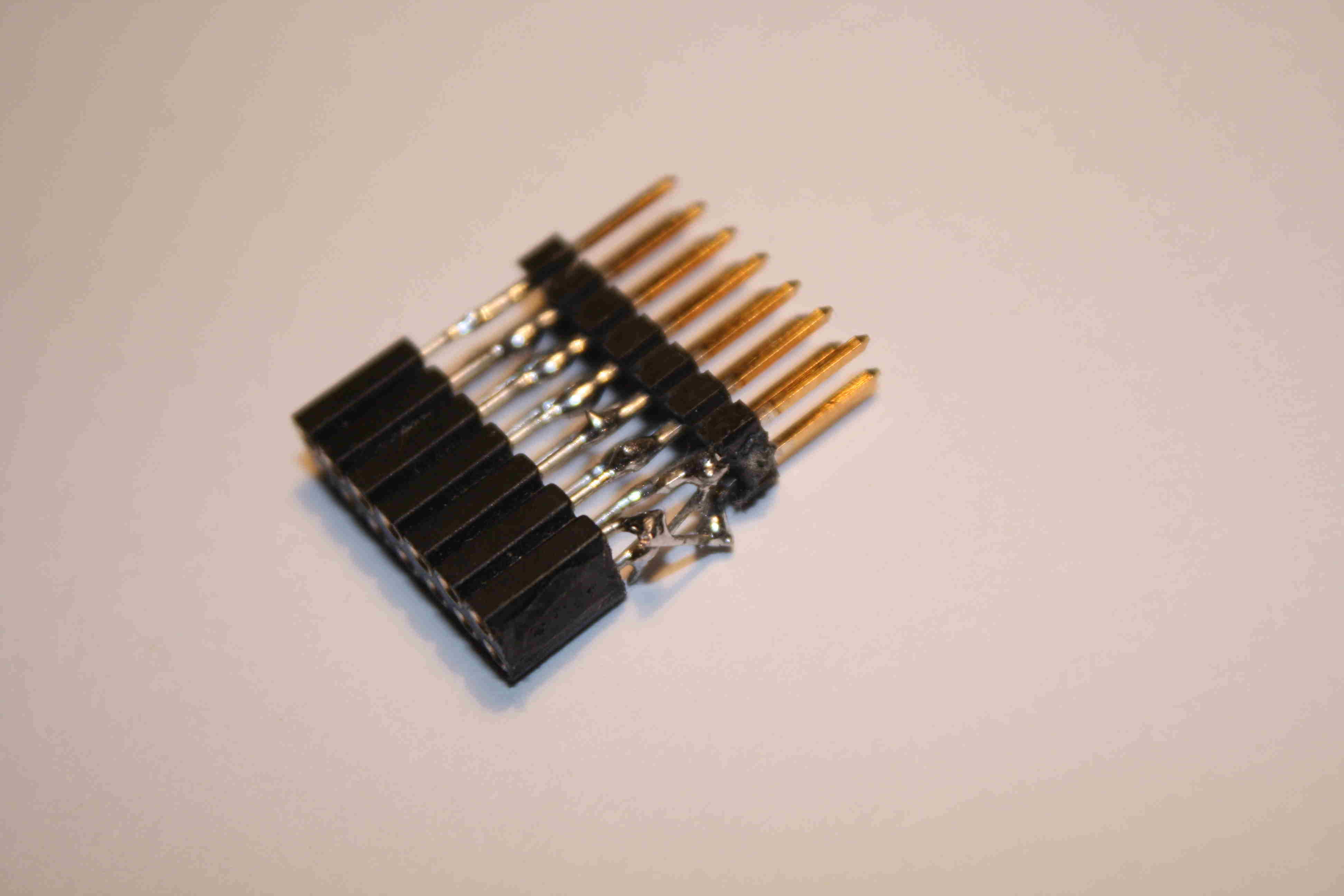

Habe die ersten zwei Pins am Board nur ein kleinen Schrumpfschlauch über
gezogen und mit einer kleine Spitzzange die Stiftleisten verbogen so das
die Anschlüsse vertauscht waren, funktioniert ohne Probleme.

Ich habe mir eine Luftspule mit 1,62mh 23mm im innendurchmesser breit
10mm mit 0,4mm Draht und 256 W gewickelt.
Es ist aber nur der Abstand, mit einer großen Chipkarte möglich, die
kleinen Aufkleber von 18mm machen das nicht mit.

ich habe glücklicherweise bedruckte karten, deren dezimalnummer mit der
ausgelesenen hex-zahl übereinstimmt, damit konnte ich erfolgreich meine
assewmbler-software verifizieren (siehe bild weiter oben). um 1 EUR/stk.
+ porto kann ich dir ein paar dieser Karten schicken, das hilft
ungemein! die letzte stelle am display ist übrigens auch ein - von mir
nicht ausgewerteter - paritywert.

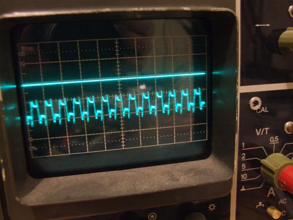

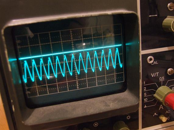

von Daniel F. (danielosna)
Hallo liebe Usergemeinde,
nachdem ich mich durch diesen kompletten Thread gewühlt habe bin ich
leider immer noch nicht in der Lage irgendwelche RFID-Tags auszulesen.
Ist-Werte:
Verwendeter Tag: Die RFID-Karte von Pollin
Antenne: Spezielle Antenne für Wegfarsperren im KFZ-Bereich (hatte ich
gerade da), der Spulendurchmesser entspricht in etwa dem der in der
Karte verbauten Spule.
Resonanzfrequenz gemessen mit Oszilloskop: unbelastet 124,8 kHz Vss ca.
100V
Belaste ich den Schwingkreis mit der Karte geht die Spannung deutlich
messbar runter und erreicht ihr Minimum wenn beide Spulen direkt
übereinander liegen (Die Position der Spule in der Karte kann man bei
meiner deutlich erkennen, da hier der Kunststoff recht "uneben" ist.

meine frage, kann mir mal einer die fusebit sagen, die bei euch drin
sind? denke es hat damit zu tun. vor allem das A987 fusebit (Xta,
externer quarz)
vilen dank schon mal
von Thomas D. (thomasd)
hier mal die Fuse Bit.
Mein Reader hat sofort nach dem Zusammenbau funktioniert, Probleme gab
es nur mit der mangelnden Kondensator Beschriftung, ich hab die
Kondensatoren dann nach dem Ausschlussverfahren eingelötet, weil zum
messen sind die zu klein.
Schöne Grüße
Thomas

hat mal wer an der spule gemessen, welche frequenz da rauskommt? bei mir
sinds 2 khz und mehr. also, der sinus wenn keine karte oder so drauf
liegt.
im leerlauf also.
würde mich mal interessieren was ihr da so habt. werd heut abend mal ein
bild von meinen fuses und oszi-bild einstellen.
also bei mir ist es eine gedämpfte 125 Khz Schwingung die ich an der
Spule messe.
Schöne Grüße
Thomas
von chris (Gast)
sieht bei mir völlig andreas aus. hmmm

von Lukas B. (lukas-1992) Benutzerseite
ich hätte ine Frage, lässt sichdie Reichweite irgendeiw auf ~20cm
erhöhen, abmessungen der Spule komplett egal...
Grüße
Lukas
von ich (Gast)
hallo,
hat eigentlich schon mal wer einen widerstand in serie zur spule
geschaltet? nein? ich schon. bringt bei mir gute 4cm oder mehr. je nach
wert. habe einen 560R eingebaut und 3cm sicher mit der karte. 270R
bringen 4cm und 100R etwa 4,5cm
kann das wer bestätigen?
von ich (Gast)
noch was vergessen:
vorher lief die schaltung eher schlecht. d.h. ich habe wirre zeichen im
LCD und wenn ich es mit dem schlüsselanhänger versucht habe, ist das
ding völlig ausgeflippt. nur ein strom weg und erneut bestromen hat es
dann wieder normal ticken lassen. jetzt geht es super!
im schaltplan ist übrigens der widerstand nicht eingezeichnet, im
datenblatt für den RFID-chip schon. darum bin ich auch drauf gekommen.

von Micha H. (mlh) Benutzerseite
> geschaltet?
Tatsächlich, mit 150R komme ich von 1 auf 5cm Leseabstand.
Danke für den Tip.
von Micha B. (chameo)
Ich habe mein Pollin-Board, Karten und Schlüsselanhänger erst gestern
bekommen und zusammengebaut. Dank dieses Threads bin ich auch nicht auf
die vertauschten Pins 1 und 2 des LCD Anschlusses reingefallen... ;-)
Die Schaltung lief auf Anhieb.
@chris
Ja, die runden Schlüsselanhänger funktionieren. Allerdings erst, wenn
man sie förmlich in der (mitgelieferten) Spule vergräbt. Die Karten

von Christian Schmidt (Gast)
So Hallo Zusammen..
der Pollin RFID raubt wies aussieht vielen den Nerv :-)
Wir haben für den firmeninternen Einsatz uns auch ein paar von den
Teilen bestellt und gleich passend dazu aus dem Pollin-Zubehör die
angebotene RFID Luftspule.
http://www.pollin.de/shop/dt/NTc2OTQ3OTk-/Bauelemente/Passive_Bauelemente/Spulen_Filter/Luftspule.html
Obwohl diese vom Wert exakt das ist, was in der Anleitung als benötigt
steht, funktionierte diese bei uns garnicht.
Unsere selbstgewickelten mit dem Pollin Draht funktionierten, nachdem
wir allerdings mit Hilfe eines Spuelrechners die Durchmesser modifiert
haben.
Leseabstand ist bei uns (Spule siehe Bild) ca 20mm.
Die kleinen Glas-RFIDs funktionieren allerdings garnicht bei uns.
Hat noch jemand Erfahrungen mit der Pollin-Spule gemacht?
Ich habe hier einen andern 125khz Leser, welcher eine Spule mit
19cmx15cm und ca. 40 hat (Verklebt) und dieser liest chips sogar locker
15-20cm weit entfernt, je nach Montageposition.
Oder könnte man eig. nicht einen aktiven verstärker anbauen?
Christian

von David P. (chavotronic)
Christian Schmidt schrieb:
> Pollin-Zubehör die
Ging bei mir auch nicht. Die Induktivität passt nicht ganz.
Ich habe sie dennoch zum Laufen bekommen, indem ich an den beiden
längeren Seiten des rechtecks gezogen habe, und somit die Spule etwas
mehr in Kreisform gebracht hab. Ein Widerstand in Reihe zur Spule erhöht
den maximalen Tag-Leser Abstand.

von 4mhy (Gast)
bei der 9 V Betriebsspannung gehe ich mal davon aus, dass sie von einem
Netzteil sind.
Bei der LCD-Anzeige wäre ich vorsichtig. Es steht zwar hier im Forum das
Pin 1 und 2 vertauscht sind, aber Achtung die LCD von Pollin ist
definitiv anders als die "normalen" (zumindest bei mir). Bei meinem
Bausatz hatte ich mir auch die LCD bei Pollin bestellt. Wer genau auf
die Lötseite der LCD schaut wird kleingedruckt die Pinbezeichnungen
lesen. Da ich nach dem Lesen der Forenbeiträge dies auch geändert
hatte, ging nämlich garnichts ausser kurz die Netz-LED für ein paar
Sekunden. Nach dem Rückändern war alles wieder normal. Mit der LCD
hatte ich noch mal Glück gehabt.
Bitte hier nochmal genau nachschauen.
Zu den Spulen von Pollin ist zu sagen, dass sie bei mir entgegen den
Angaben nicht 1,6 mH haben sondern zwischen 1,8 und 1,9 mH liegen. Lt.
Datenblatt des U2770B soll die Induktivität aber bei 1,35 mH sein. Die
Transponderkarte konnte ich problemlos lesen, nur bei den
Schlüsselanhänger war dies nicht möglich.
Daraufhin habe ich zunächste eine Spule selber auf ein Stück PVC-Rohr
mit Durchmesser 27 mm gewickelt. Die Induktivität dieser Spule ist bei
ca. 1,4 mH, somit ist auch der Schlüsselanhänger lesbar. Im nächsten
Schritt ist eine Spule von Pollin auf ein Wert von ca. 1,38 mH
abgewickelt worden und siehe der Schlüsselanhänger wurde gelesen.
Vermutlich wird bei einem zu hohen Wert der Spule nicht genug Energie im
Schlüsselanhänger erzeugt. Auch kann es sein, dass die PLL im IC hier
Probleme hat.
Vy 73 es gl
4mhy

hallo,
möchte meinen Senf auch noch dazugeben. Habe den Bausatz ohne den 7805
aufgebaut (solche Dinosaurier sollte man heutzutage nicht mehr
verwenden, die brauchen jede Menge Strom, und machen eh nur Probleme mit
Schwingungen).
Anyway, nach dem Zusammenbau funktionierten bei mir die LEDs und über
die RS232 bekam ich T2 T2 und ein und ausgeschaltet angezeigt. Als tags
habe ich die runden dunkelblauen Schlüsselanhänger von Pollin. Außerdem
habe ich noch Reisepaß, oyster card und Opelschlüssel probiert, nichts
wurde gelesen. Dann habe ich den  smd IC mit Alkohol gereinigt, hat aber
auch nichts gebracht. Heute habe ich nun wie hier im thread beschrieben,
die mitgelieferte Spule um ca 1/3 abgewickelt und damit haben dann die
runden Pollintags mit 2mm Abstand ausgelöst und werden gelesen. Die Form
der Spule scheint keinen Einfluß zu haben. Bei mir hängt die Spule noch
in Reihe mit einem 160 ohm Widerstand.
Ich hänge mal ein Bild an, wie die Schwingungen der abgewickelten Spule
aussehen, und das andere ist eine Spule die nicht funktioniert.
Vielleicht hilft das jemandem weiter.

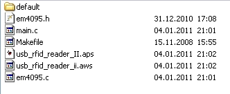

Scheint ein Problem mit deinem ZIP Programm zu sein, siehe Screenshot.

Die Original-spule hat bei mir gar nicht bzw. sehr schlecht
funktioniert. Ich habe mir dann eine Spule selbst gewickelt. Der Draht
liegt ja dabei. Einfach die Windungen zählen und als Durchmesser euere 4
finger nehmen. Das dürfte in etwa hinkommen.
Die Reichweite könnt ihr noch einmal erhöhen indem ihr in Reihe zur
Spule eine Widerstand schaltet. Fangt mal bei 100R an und erhöht ihn
langsam bis ihr die maximale Reichweite habt.

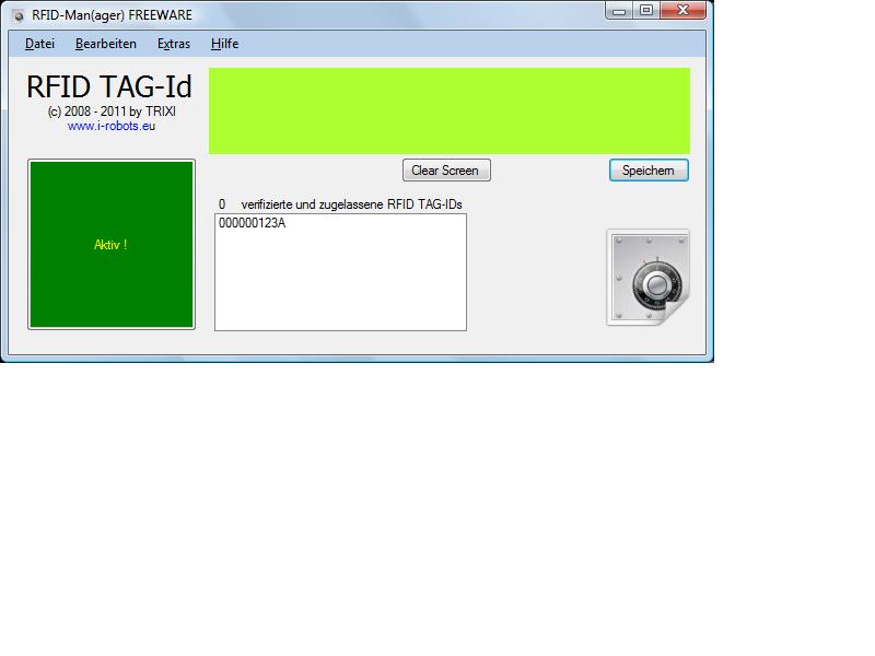

von Trixi (Gast)
Hoi,
ich habe denselben Leser schon etliche Monate im Betrieb und dazu eine
kleine Software gemacht (Win) die den Port ausliest und u.a. die Daten
der Tags anzeigt.
Ebenfalls wird das Ein-/Ausschalten optisch angezeigt und die Taster 2
und 3 ausgewertet.
Dies ist eine Freeware die eigentlich nix Anderes macht wie Tags (wenn
gewünscht) abzuspeichern.
Geht im Moment nur über COM2 (Real oder virtuell über COM<->USB ist
egal).
Das schalten von Relais usw. ist in dieser Version nicht aktiv !
Doe
Trixi
Link zum Download: http://www.i-robots.eu/sw/RFIDman/RFIDman.zip

von Klaus (Gast)
So hier sind meine Fuse Einstellungen.
von Peter R. (fraeggle)
Hi Klaus
Deine Low Fusebits sind falsch. du nutzt den internen Takt. Das ist aber
falsch. Deine Low Fusebit sind 64 müssen aber FF sein.
Wie gesagt Low auf FF und High auf DB, welche ja stimmen. du Benutzt den
Internen Clock mit DIVIDE 8.
kannst auch mal bei dem Link http://www.engbedded.com/fusecalc/
einfach die LOW und HIGH BIT eingeben.
von Klaus (Gast)
Oh vielen vielen Dank.
Du hattest das ja schon weiter oben geschrieben, und ich war der Meinung
ich hätte die Fuses so geändert.
Oh man vielen Dank für den erneuten Hinweis.
Nun funktioniert es wieder.
Danke danke danke
Gruß Klaus

von MasGid (Gast)
Hallo Peter,
ich habe nun deine main.c eingebunden und die Fuses wie auf dem
Screenshot eingestellt.Die Brücken für die LED`s habe ich beim
Programmieren auch entfernt. Das Display zeigt immernoch nur schwarze
Balken und die Taster funktionieren auch nicht !? Siehst du auf dem
Screenshot noch einen Fehler bei den Einstellungen ?
Beste Grüße
Masgid
Hm eigentlich kann es ja nur an deinem Compiler liegen. ich schaue mal,
wo ich das fertige Hex rumliegen hab. Mit welchen Program flashst du??
Ich nehme zum Programmieren Ponyprog. Die Fuses müssten laut deinem Bild
auch stimmen.
Hab gerade gesehen, du nimmst AVRISP.
